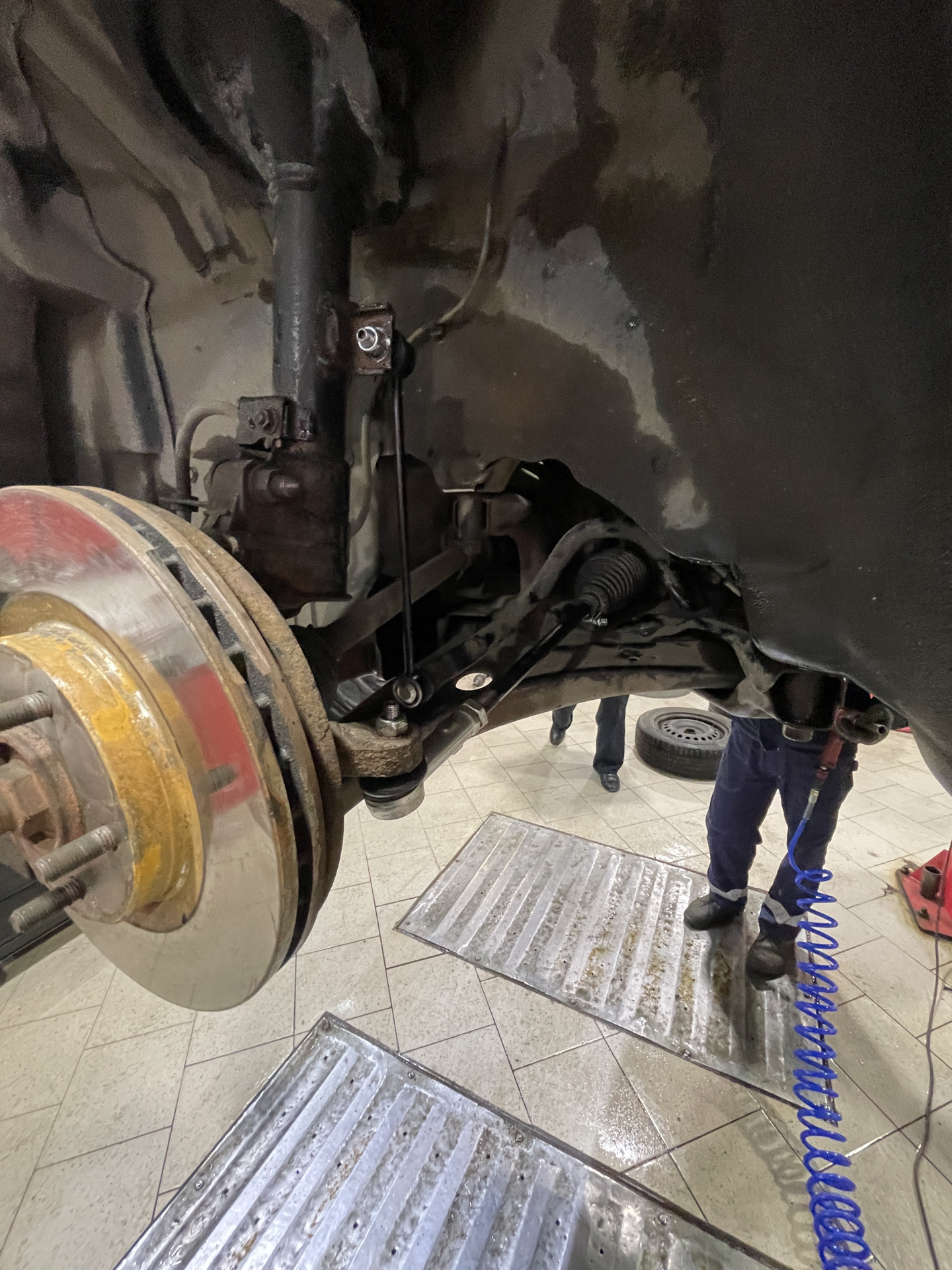

Продолжаю борьбу со стуком в районе передней подвески.
После начала этого стука, подвеска была заменена почти полностью, но стук не прекращается.

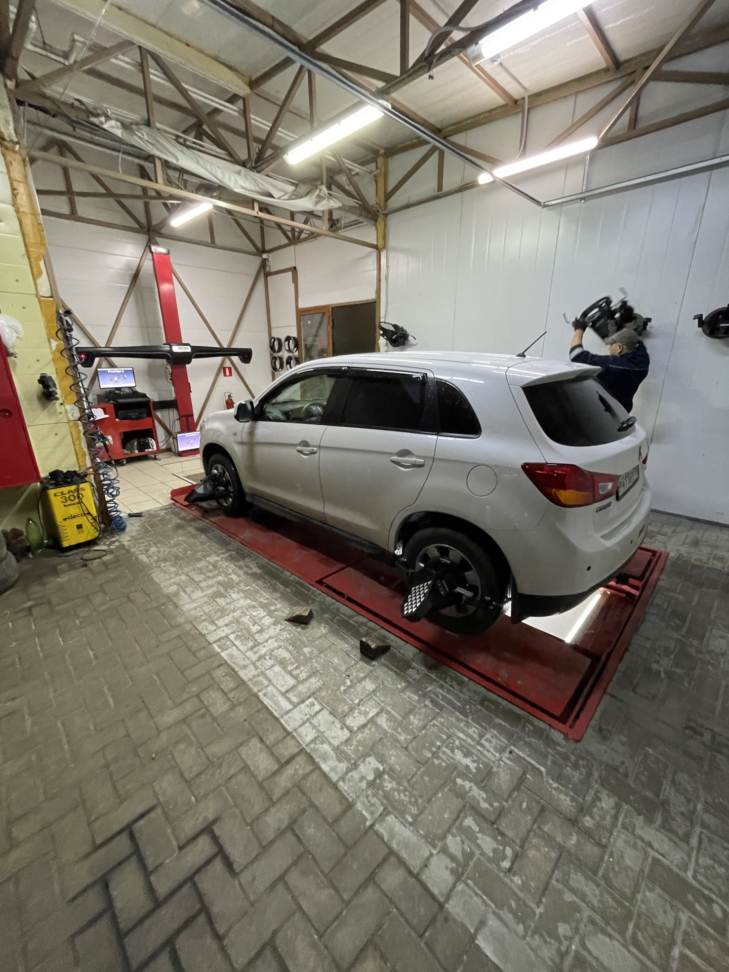

Съездил на вибростенд, что самое паршивое стук на нем не воспроизводится, совсем. При этом приговорили рулевые тяги, рулевые наконечники и втулки со стойками. На мой вопрос что стук тут не воспроизводится, мастер ударами по левому переднему колесу с внутренней стороны сказал что скорее всего стучат суппорта.
Раз так, пошел за запчастями.

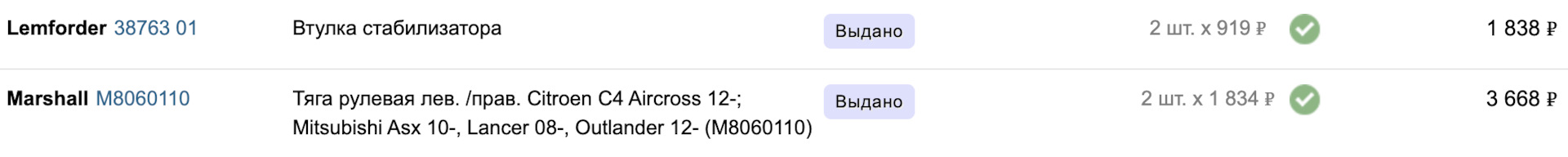

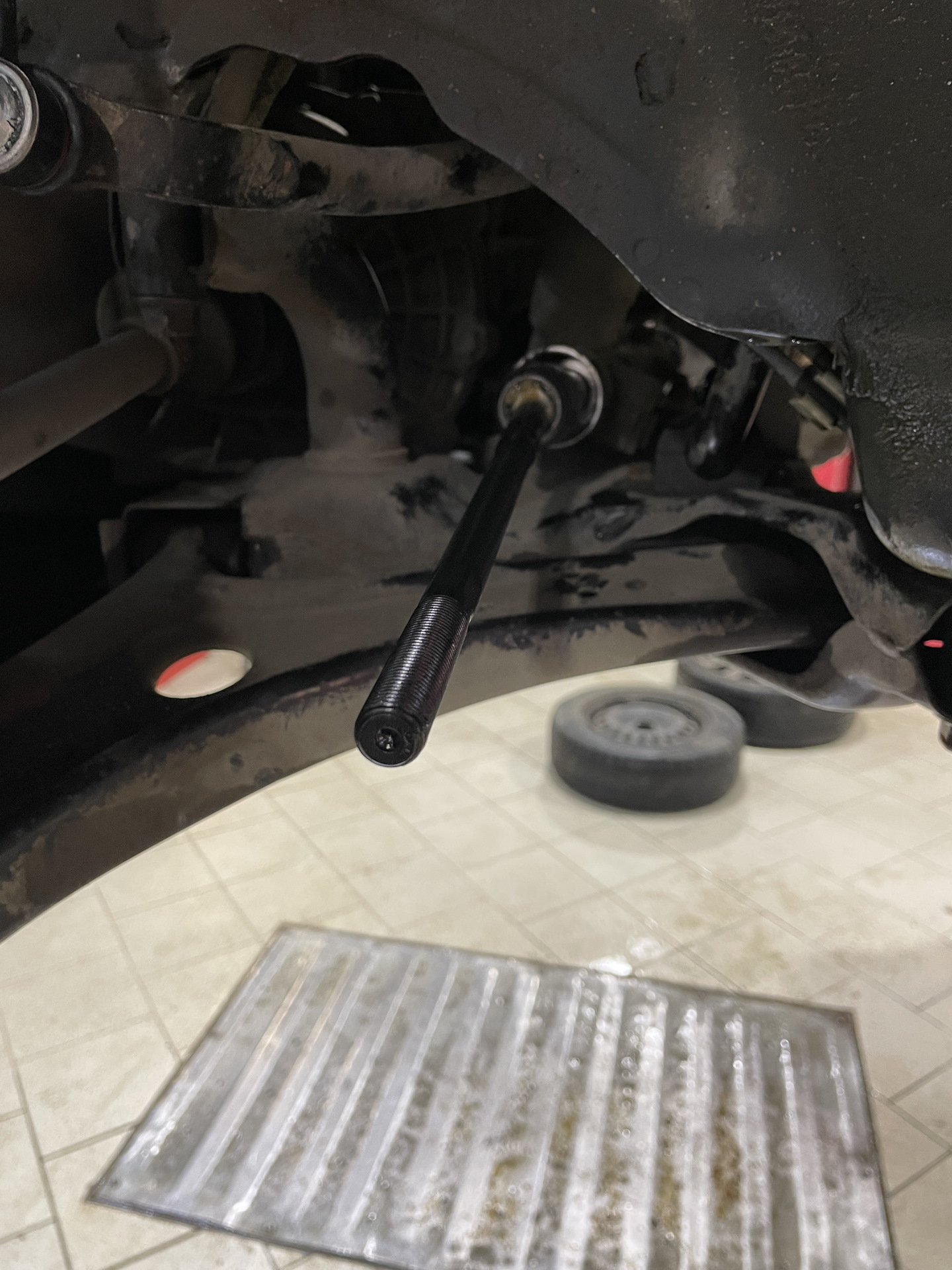

Произведена замена рулевых тяг, рулевых наконечников, втулок и стоек стабилизатора, после этого сход-развал.

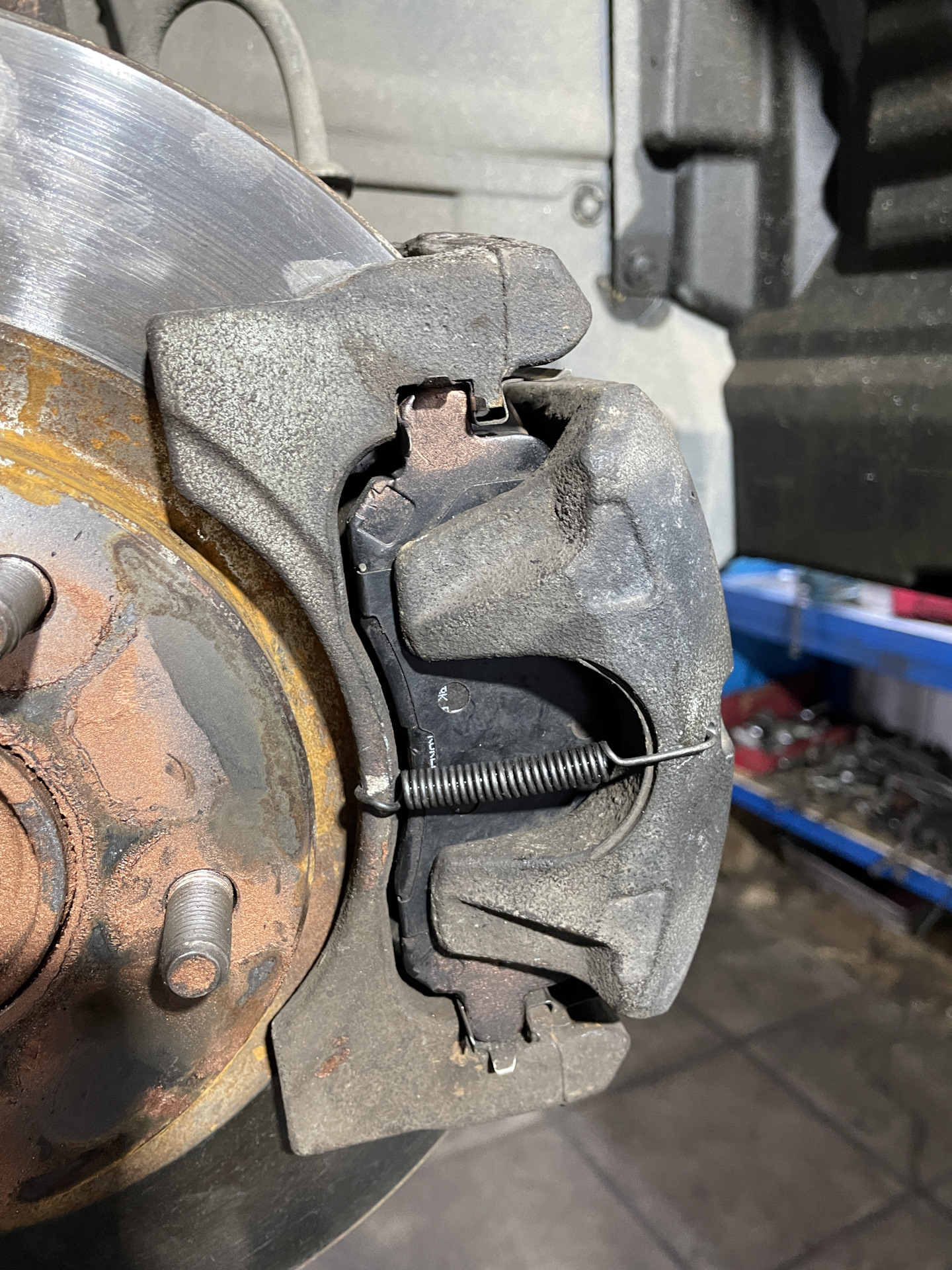

Заколхозил суппорта, толку 0, снял в итоге.
Короче, я хз куда еще лезть.

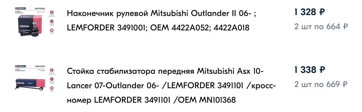

Стоимость работ:
Замена втулок — 1 600р.
Замена рулевых тяг и наконечников — 3 400р.
Замена стоек стабилизатора — 1400р.
Сход-развал (перед) — 2 800р.
Итого: 9 200р.
С учетом запчастей: 17 372р.

На прошлых выходных был на вибростенде (трясет и катит), и снова 0 эффекта, ни воспроизводится звук и показатели все в полной норме.
Далее повесили машину на подъемник, мастер ехал по воздуху, остальные внимательно слушали)), тоже нет ничего.
Потом начали качать машину уже на земле, мастер держался за шток амортизатора (под капотом который) почувствовал небольшой стук в него с левой стороны. Я так же почувствовал этот стук, но этот ли стук при езде меня раздражает — не знаю, короче 50 на 50.

колодки могут в скобах трататахать!
А как это проверить? Несколько раз пытался руками расшатывать суппорта в надежде услышать этот стук, но там мертво все. Да и если б они, то при торможении стук по идее должен исчезать, но при торможении этого не происходит.
