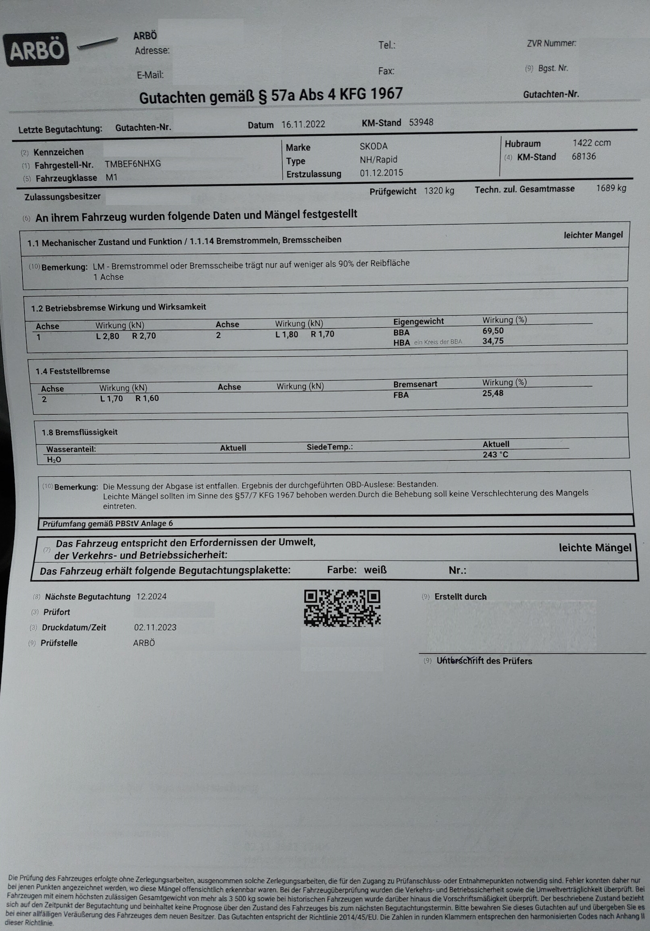

Вчера поставил зимние колеса, а сегодня прошел ежегодный техосмотр. Были сомнения пройду ли из-за передних тормозных дисков с колодками, которые мы с вами осмотрели здесь.
Там 14 человек проголосовали за то, что тормозные диски и колодки менять не надо и они еще годик походят, а 5 человек рекомендовали заменить до техосмотра. Я согласился с мнением большинства и решил не менять.
Смотрим на результаты проверки:
Как видим, никаких вопросов к задним тормозам, и сайлентблокам и ржавчине. А ведь помните как все было плохо в протоколе год назад?
А сейчас записали только один "легкий дефект" — передние колодки трут по менее чем 90% поверхности тормозных дисков, но ведь так и ожидалось.
Мастер сказал, что если б я почистил передние тормозные суппорта, то вопросов вообще бы не было.
Температура кипения тормозной жидкости 243 градуса Цельсия. За два года она падает до 209 градусов.
Коэффициенты торможения лучше чем в прошлом году. Стало быть я все сделал правильно ;)

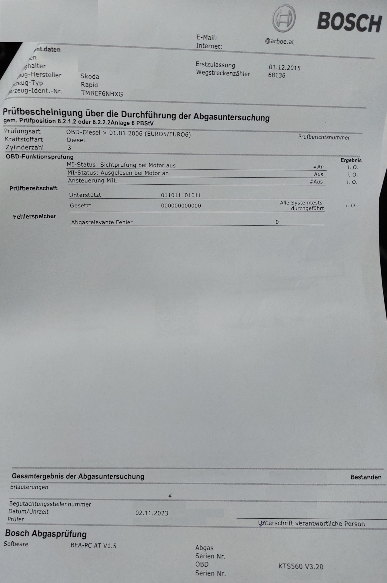

Выхлоп традиционно меряли прибором Bosch KTS560 через OBD разъем:
