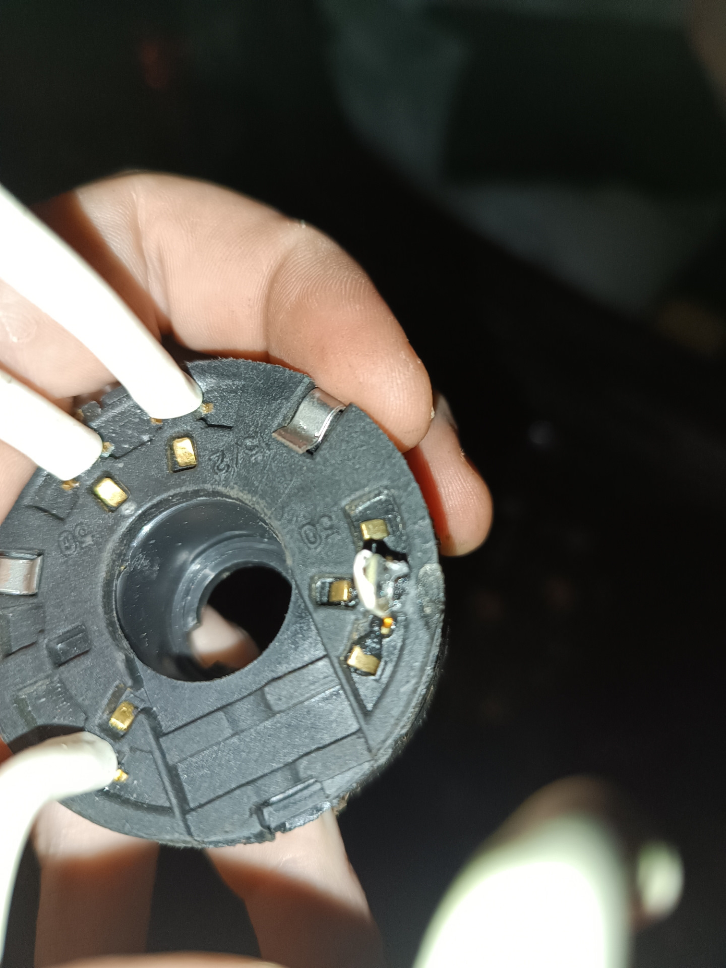

Начал обращать внимание, что машина странно себя ведет: холодный пуск происходил дурно — схватит и сразу глохнет. Думал, что карб мозги пудрит. Разобрал его, почистил, поменял носик ун, собрал — все работает, но все равно по утрам запуск тугой
Ну да ладно, думал, что уровень поднялся в поплавке и богатит сильно. Что конечно же не так)
Далее стал замечать, что дворники трудно бегают, хотя все железки и моторчики в норме, напряжение 14.7 на акб. Потом обратил внимание, что печка трудно крутится.
А сегодня я нашел проблему
Не поверите

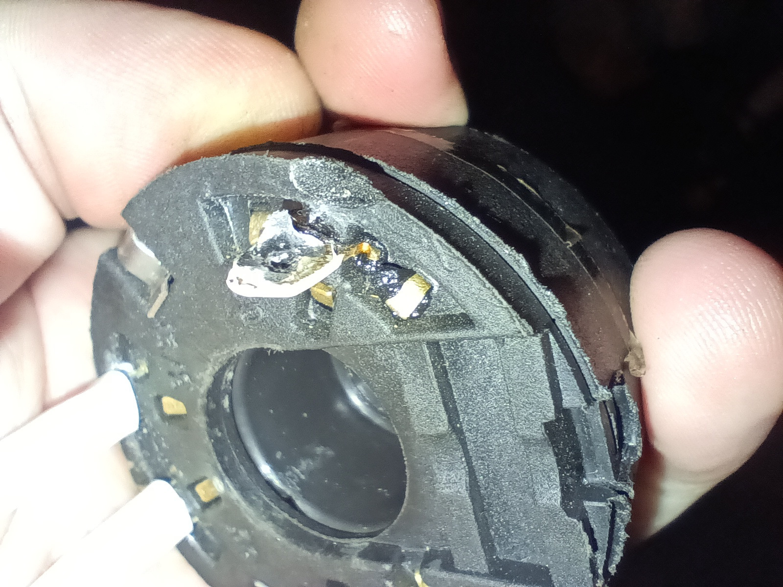

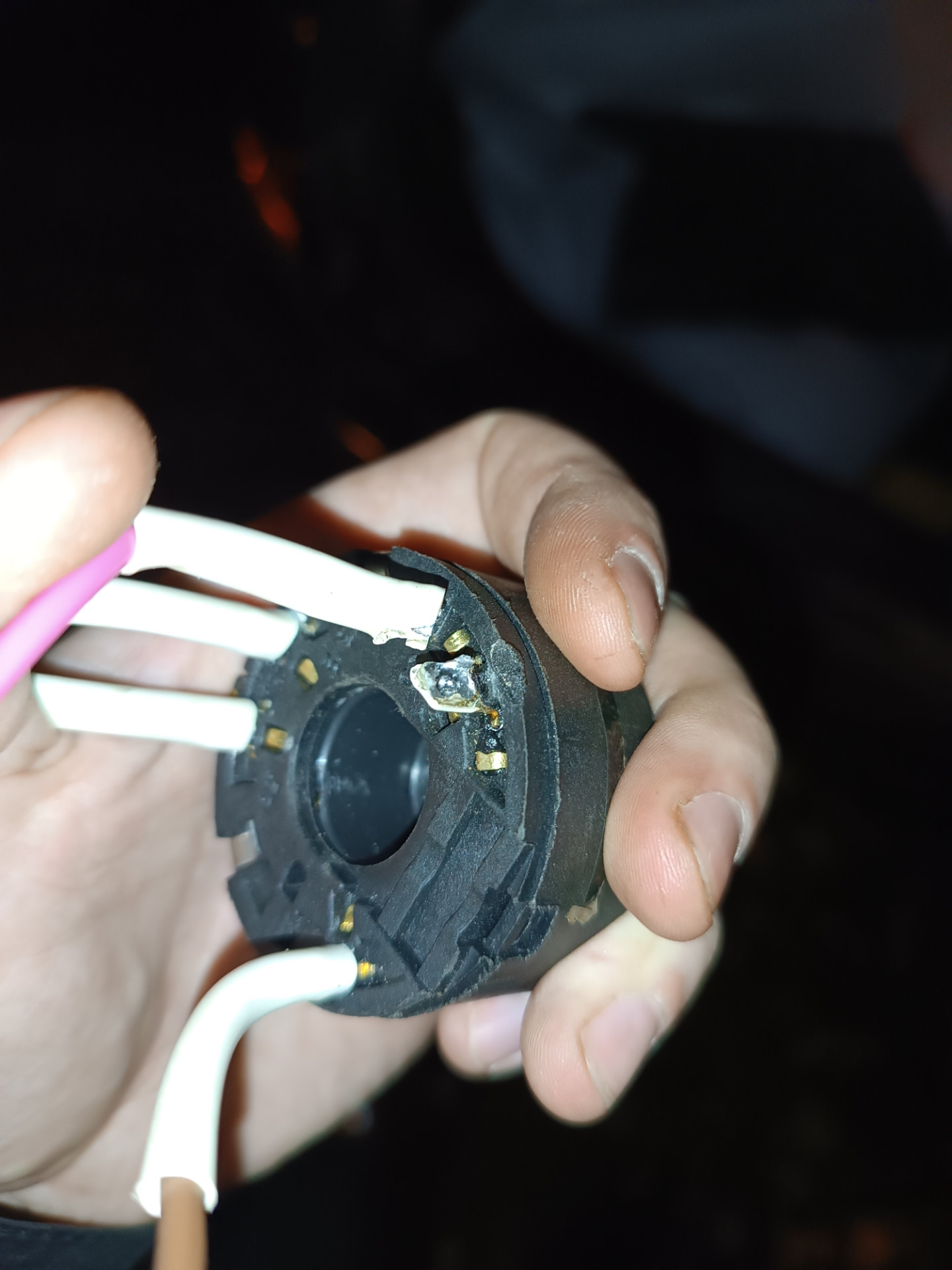

Плохой запуск, медленная работа щеток и печки, были из-за… замка зажигания! а точнее, из-за контактной пары
Она тупо расплавилась)

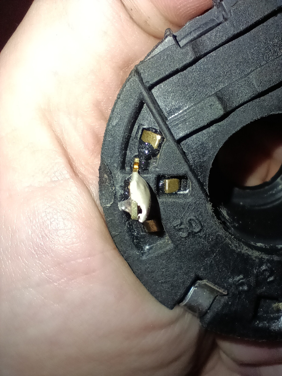

Т.к начало холодать, потребителей все больше (фары, печка, подогрев сидений, подогрев зеркал, щетки, подогрев заднего стекла) контактная пара перестала вывозить, от чего начали греться контакты, вплавляться в корпус и все дальше отодвигаться от контактного кольца.
Грелось так, что поплавился не только корпус пластиковый, но и пайка!
Плохой запуск был просто из-за того, что ключем при запуске сдвинешь кольцо, зажигание есть, отпустишь, зажигания нет
Так и получалось, что при возврате ключа контакт пропадал!

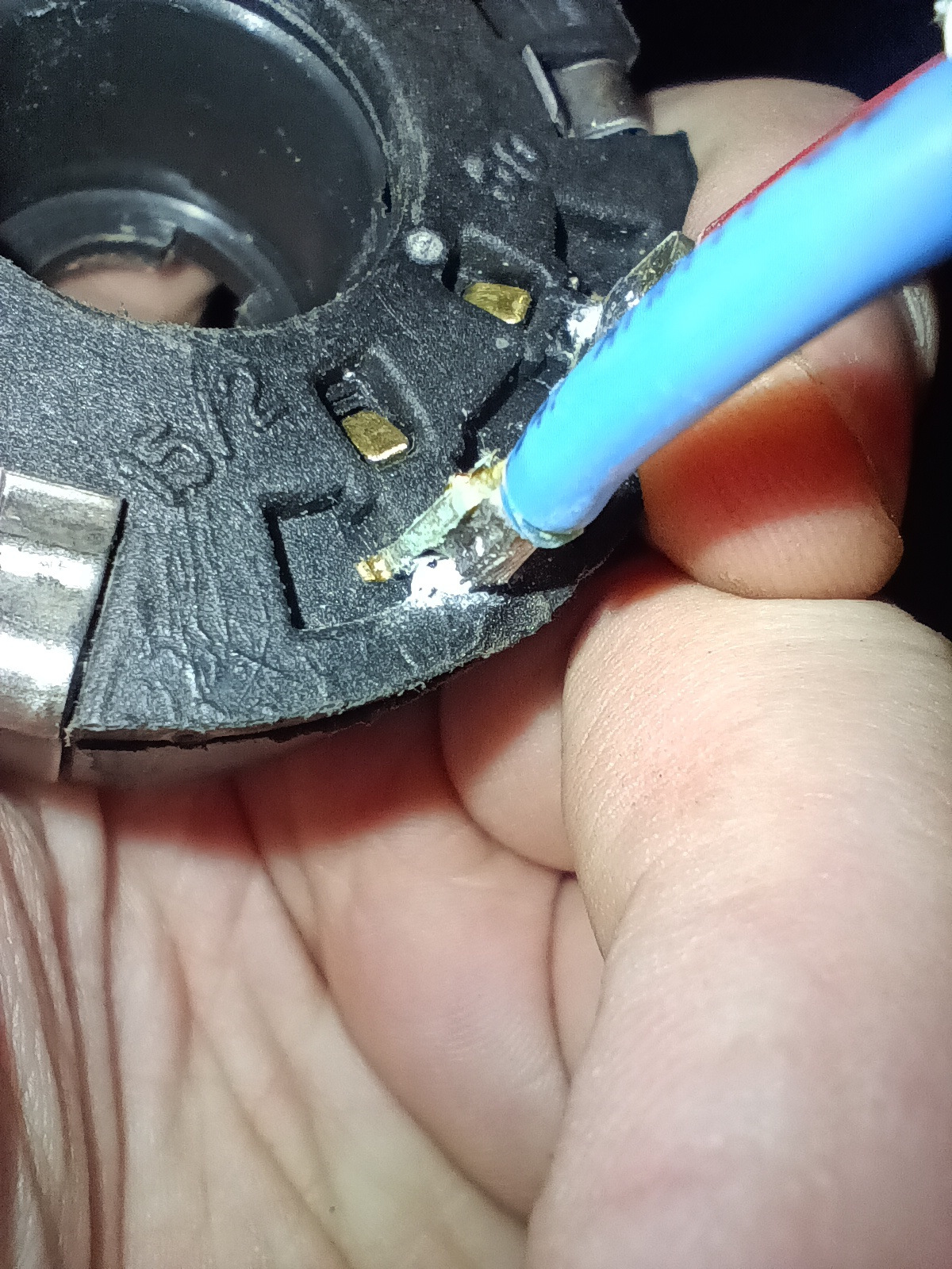

Ремонт максимально простой
Поехал в ближайший магазин, купил контактную группу (хотел целиком замок поменять, но его не было в наличии, что даже хорошо, денег сэкономил)
Цена 250 р
Работа — открутить подрулевой пластик, разомкнуть разъем и отвинтить один винтик) ровно 10 минут заняло все. Дольше пластик откручивал
