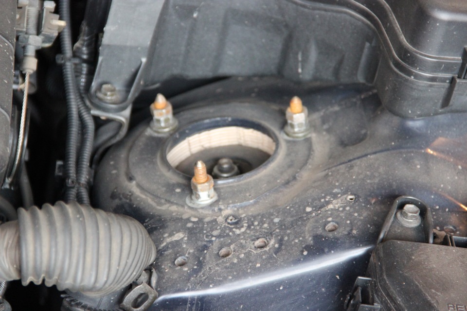

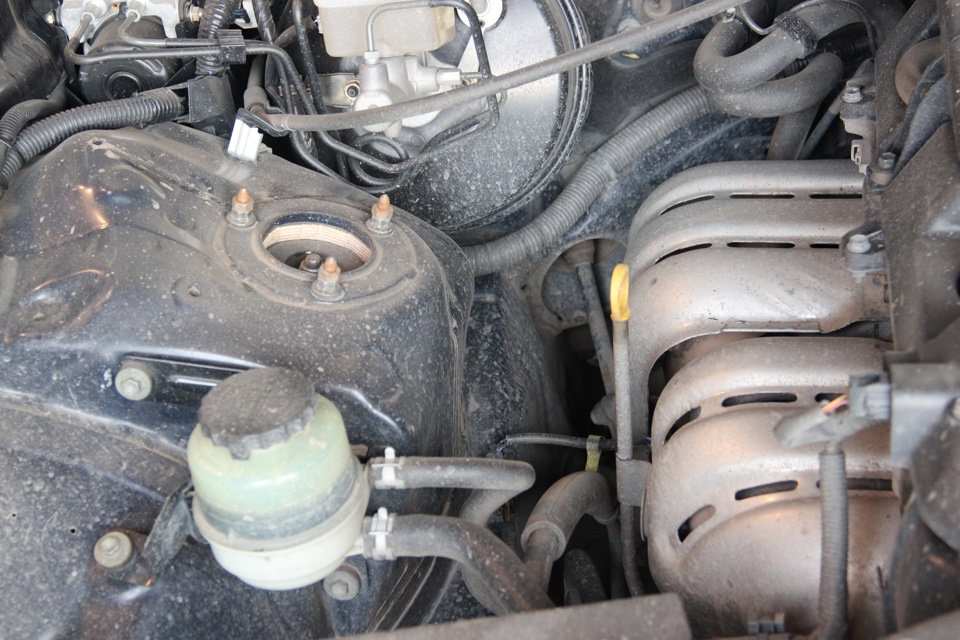

Финская фанера 2см и шпильки выточил токарь.ВСЁ)))
Хотел же бильштайны воткнуть себе и использовать проставки, смотрел еще из полика или алюминия, а вот оно решние отличное и главное почти бесплатное вкупе с практичностью — фанера)как ведут себя? деформируются?
Да всё отлично, по началу чуток просели, т.е протянуть гайки через некоторое время обязательно
