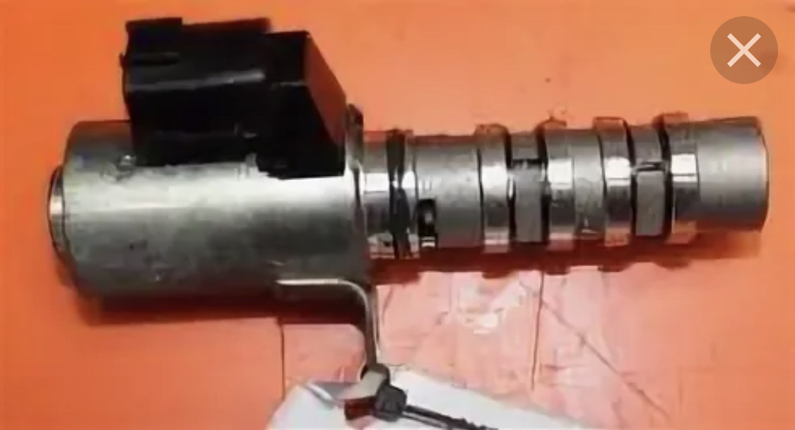

Всем здравствуйте, подскажите пожалуйста, кто ни будь сталкивался с проблемой, на холодную какой то звук в левой голове напоминает трещетку при определенных оборотах, грешил на распредвал но на сервисе это исключили и говорят, что система VVL так работает, самое что интересно на горячую мотор работает ровно на любых оборотах, так как у нас в городе специалистов практически нет, решил спросить у вас куда рыть, уж очень мне на нервы действует . СПАСИБО . Видео прилагаю

Я тоже поменял на оригенал и все отлично !
У меня на горячую все хорошо, только на холодную, заказал соленоид, сегодня придет, поставлю проверю
Та же фигня. Только на холодную трещит

Я кстати поставил новые соленоиды за 50 баксов за пару, и все работает нормально теперь. Машина начала валить

Уже больше месяца работает хорошо все)
У меня подобный звук. Но на холостых не появляется. Появляется только при нагрузке в подъёме на горку
100% VVT Соленоид
К замене китайский ввт

Я поглядел именно на левой голове стоит китай, а на правой оригенал
Ну если даже ты прав, тогда вопрос почему именно на холодную ?
Потому что масло не прогрето и видимо конструкция китайского соленоида не может его продавить на холодную. У меня 100% идентичная проблема.
Пока отключил фишки с обоих соленоидов и катаюсь с чеком. Ищу на замену оригинальный соленоид

Возможно изза натяжителя трещит, было подобное. Поменял датчик vvt, прошло
Не существует никакого датчика VVT. Есть клапан VVT. Только какое он имеет отношение к натяжителю цепи? Что за ерунду вы пишите людям?
