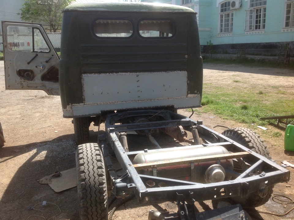

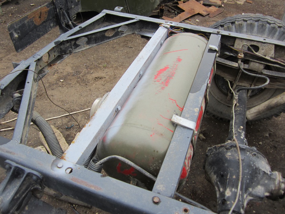

всем доброго времени суток. несколько раз натыкался на тему как установить ГБО на головастике, куда поставить редуктор и баллон, есть конечно разные варианты, не много поразмыслив, посмотрев что и как, решил установить.

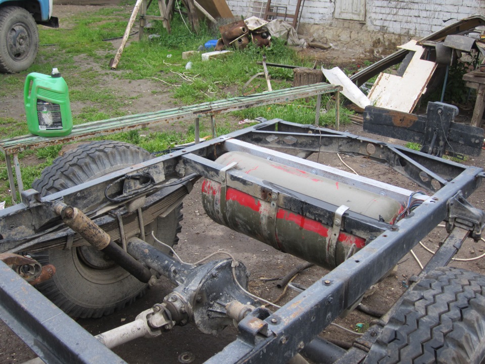

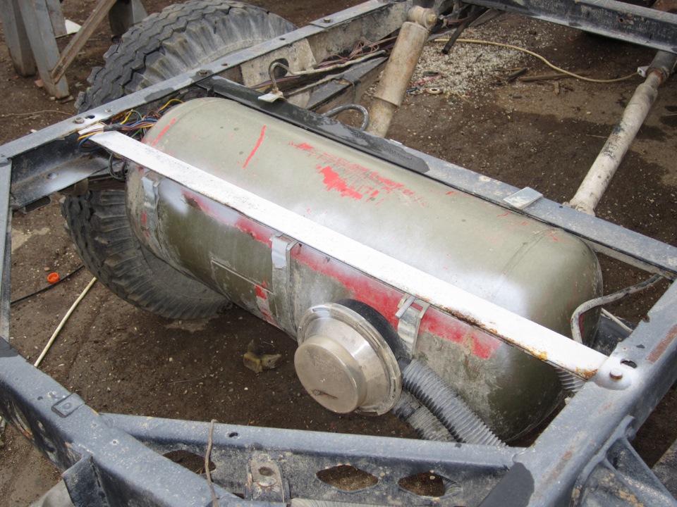

баллон закрепил таким образом, чтоб и для запаски было место

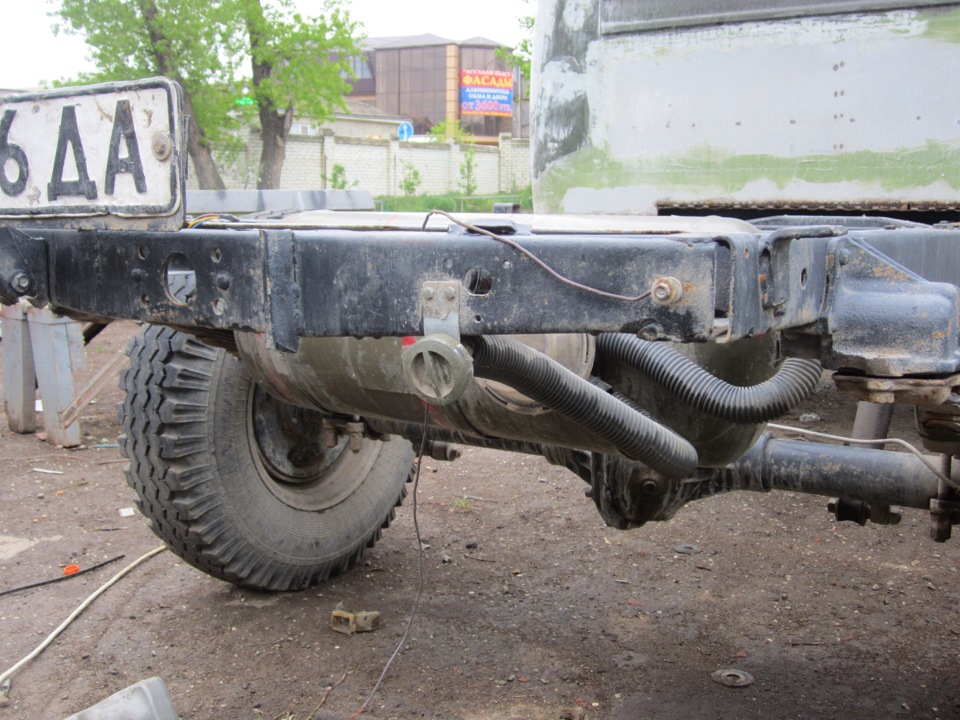

немного отодвинув назад чтоб при полном грузе не касался моста
достаточное расстояние между мостом и баллоном
пока её оставил тут

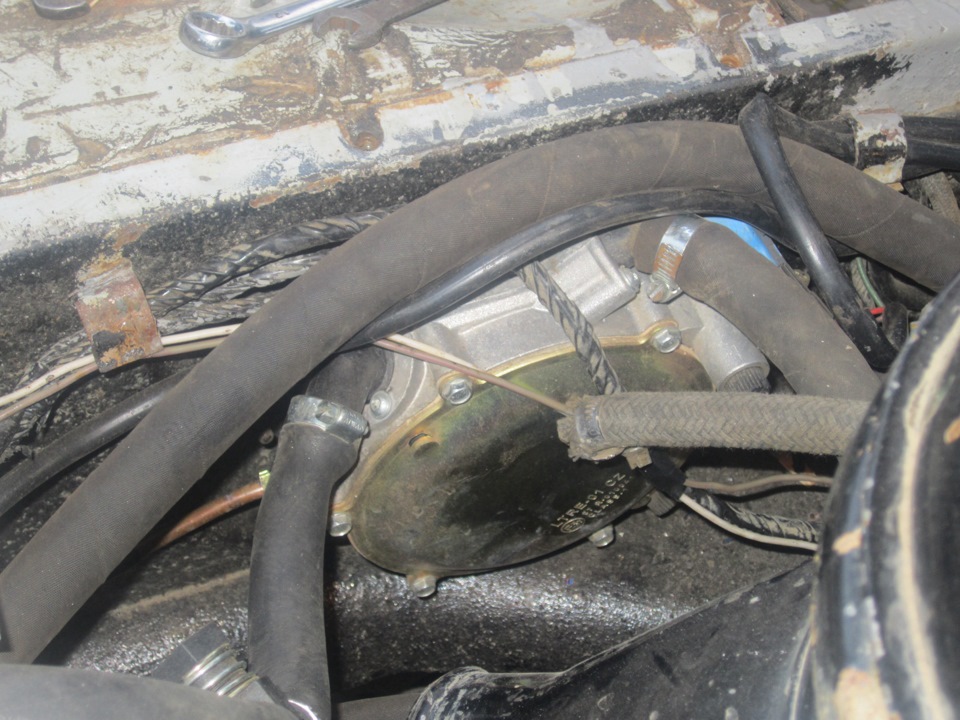

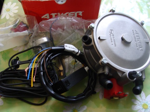

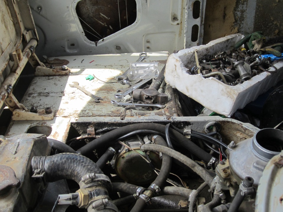

редуктор поставил вместо расширительного бочка.

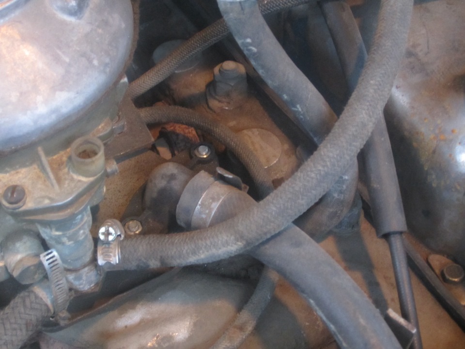

шланг на редуктор провёл с головки двс с зади где стоит танчик,

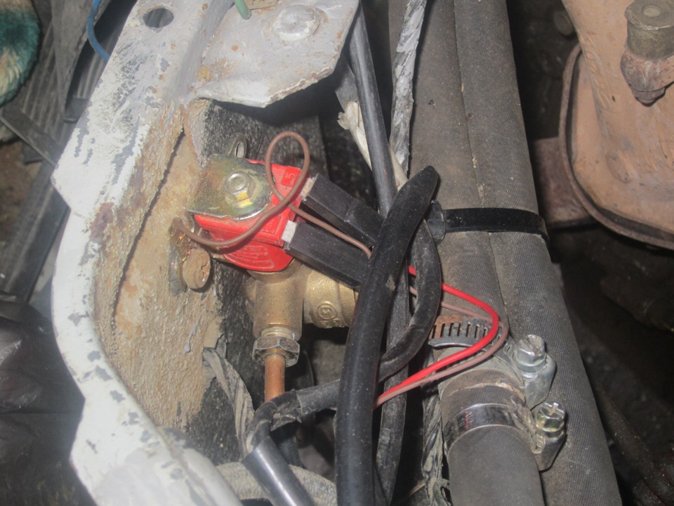

фильтр

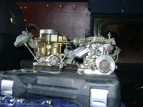

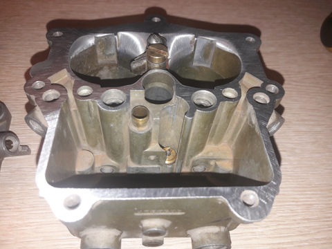

про ставка под карб

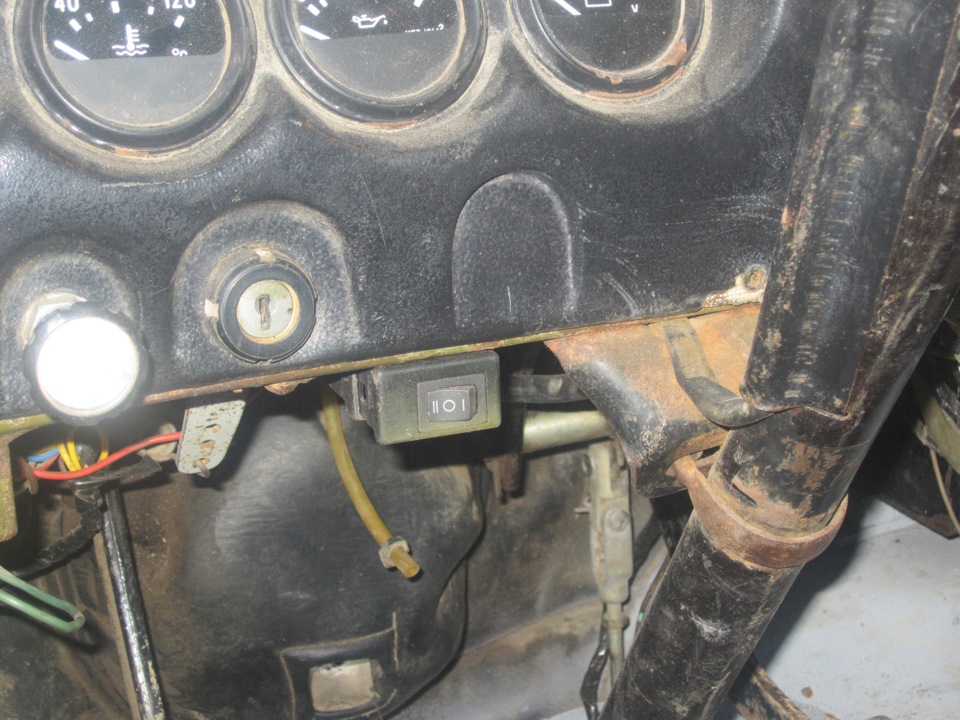

переключатель установил там где легче дотянутся
всё работает как положено с полу пенька как говорится. а расширительный бачок пока отдыхает, потом посмотрим что с ней делать

А какая емкость бака?
не мешало бы защиту на баллон, а то вы можете быть дороги как память
Задевать не будет, грамотно расположен баллон.
