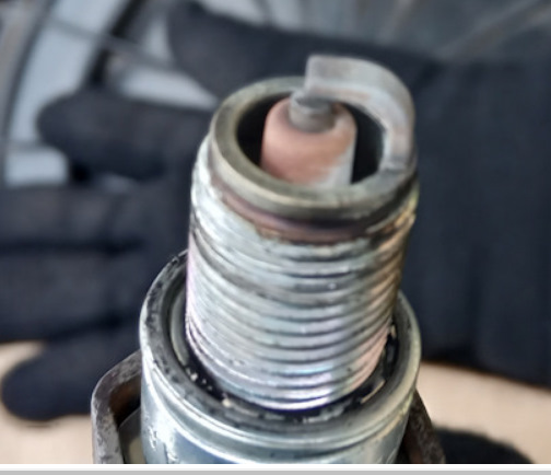

1В-3, исправный стоял на фольксваген транспортёр 1,9 литра. Т.е. проходное сечение чуть шире. поставил на ауди 80 в-2 двс 1,6 литра. от 30 до 110 км/час динамика лучше чем на карбюраторе 2Е-2 ( родного) расход что зимой, что летом по прямой 6 по средне гордскому 8 литров на 100 км пути. свечи по нагару вот такие. Если тошнить 70-85 км \час то можно получить и 5л/100 км. Ваш 1В-3 скорее всего был неисправен. Или уровень в поплавковой камере, или мембрана эконостата дырявая. А через неё вакуум топливо сосал в задроссельное просранство.Больше нечему переобогащать.При нормальных стандартных жиклёрах.
