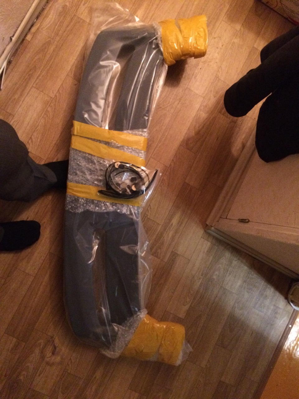

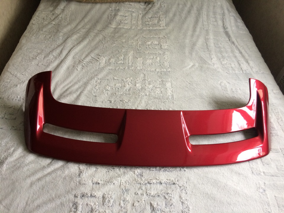

Давненько хотел установить спойлер от ST версии и вот подвернулась возможность со скидкой его забрать.

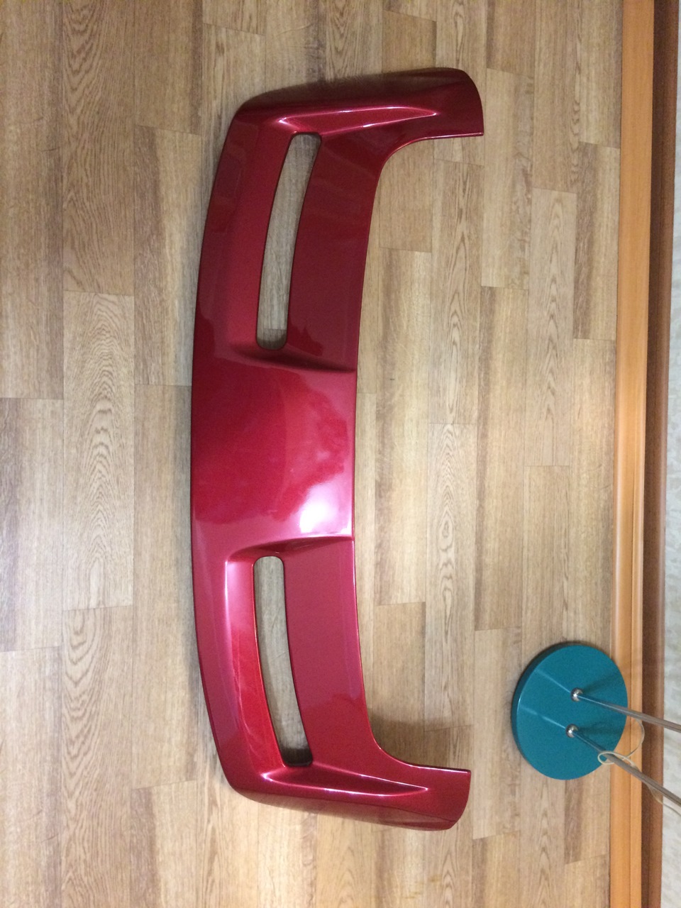

Заскочил на сайт pro-ford.com/, там же где брал приборку от рейсталинга фокуса. У них был спойлер от ST версии фокуса по цене 4900. Пообщавшись, удалось уговорить менеджера сделать небольшую скидку в 400 рублей. Спойлер китайский, грунтованный с комплектом креплений и форсункой омывателя заднего фонаря.

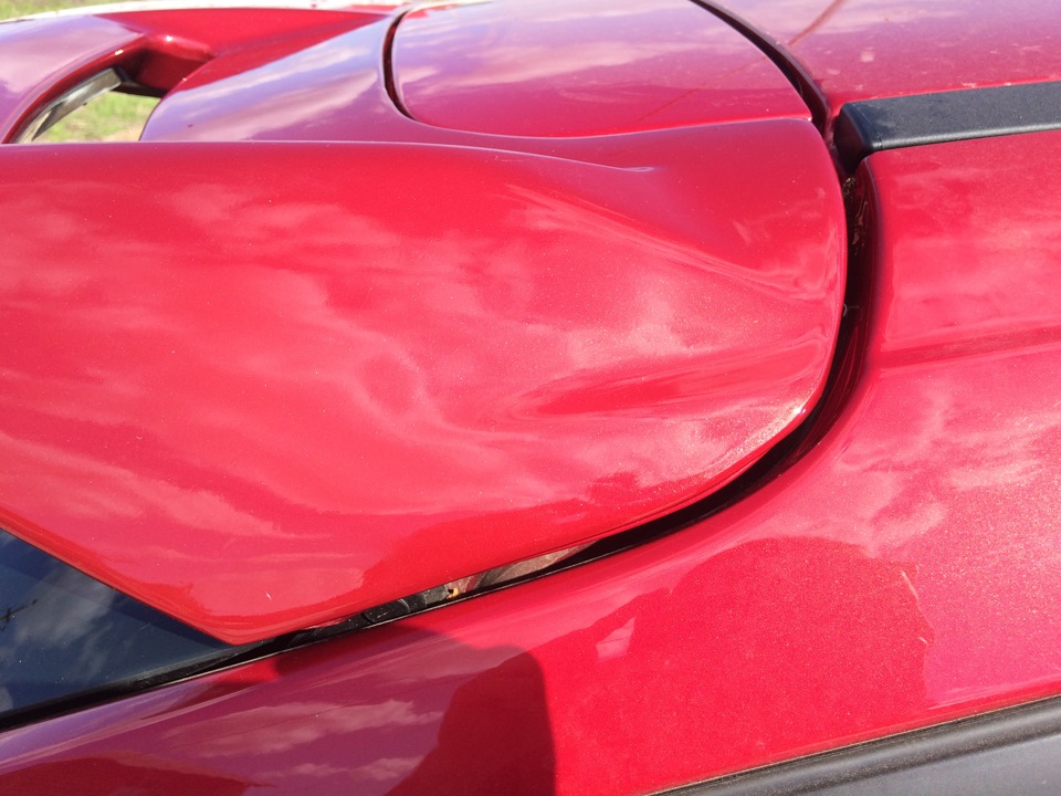

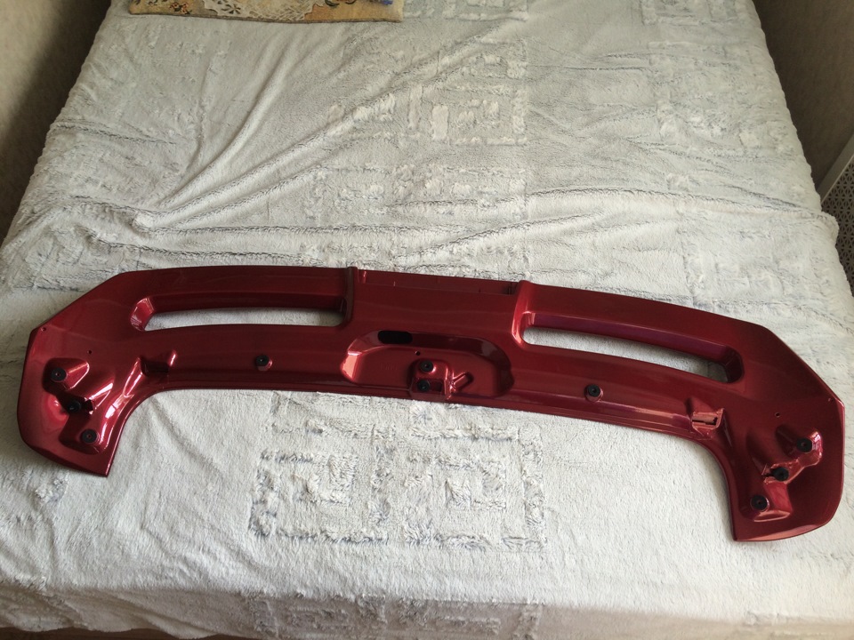

Прозвонил в городе малярные мастерские, все были готовы взять на окраску не менее чем за 5-6 тысяч рублей. Лишь в одном месте попросили 4 кило рублей, отдал им. Покрасили погано, есть дефекты. Но в целом смотрится неплохо.

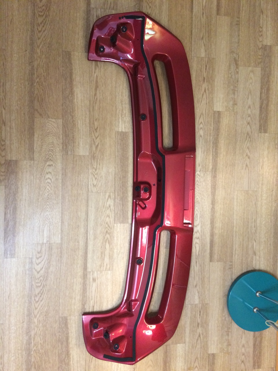

Установил весь необходимый крепеж заранее дома.

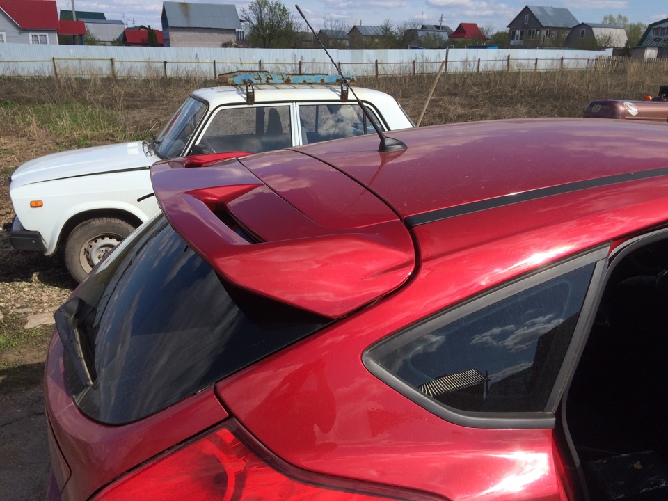

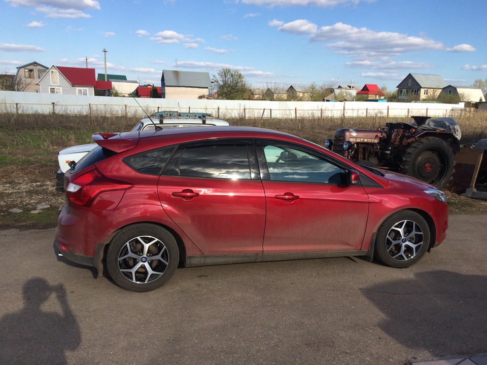

Слава небесам и погода сегодня порадовала теплым солнечным днем. Решил все установить, не дожидаясь фонаря, благо дело, его будет просто поменять.
Установка простейшая, спасибо однополчанам на сайте с их подробными инструкциями, в частности acapulco и supaslowrider.

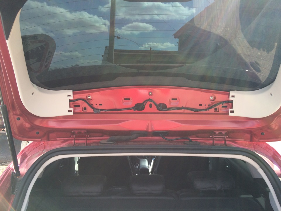

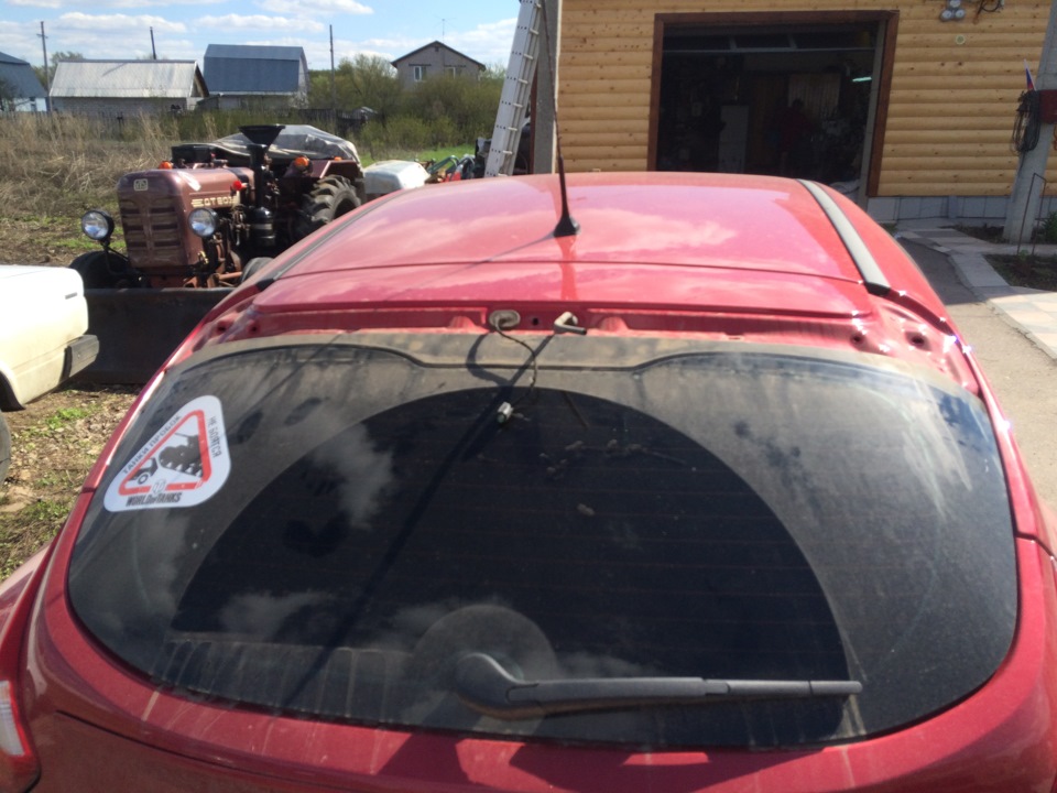

1. Откручиваем фонарь, всего два торекса и отсоединяем его от проводки и шланга омывателя.
2. Отщелкиваем отделку багажника. Тянем сверху вниз. Там всего две клипсы по бокам.
3. Теперь нужно только открутить 4 торекса по бокам крышки багажника и 3 болта. Плавно стаскиваем с клипс заводской спойлер.
4. Не забываем заменить родной шланчик омывателя на более длинный из комлекта.

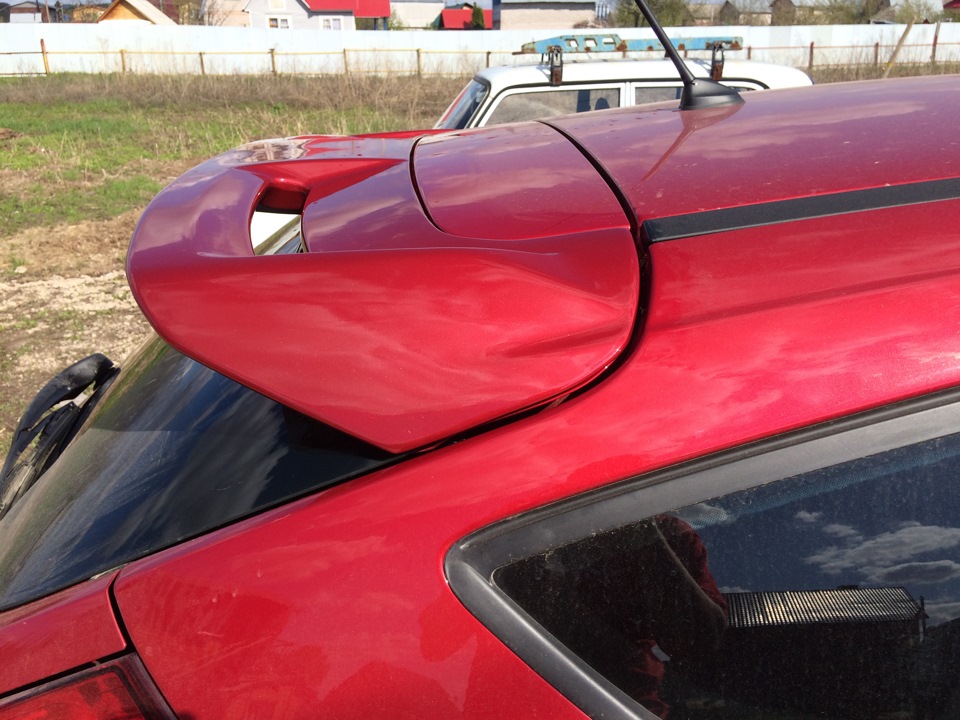

5. Устанавливаем новый спойлер, слегка прихлопнув места клипс, чтобы зашли на свои места.
6. Прикручивая фонарь родными саморезами, разведался жуткий треск, потому решил вкрутить крепежом из комплекта спойлера. Все подошло отлично.

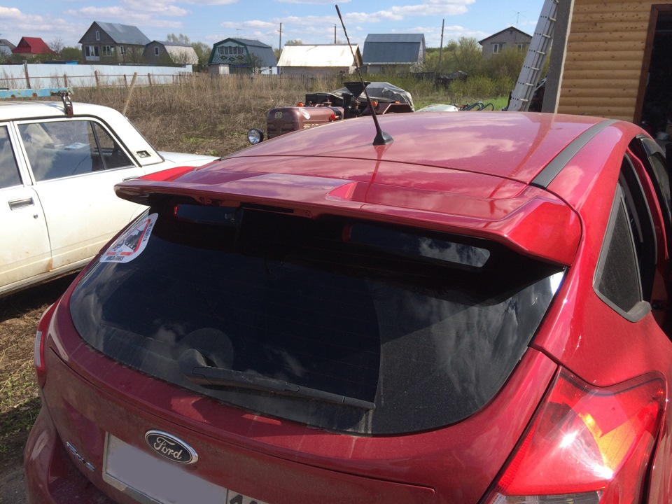

В целом все смотрится неплохо. Однако теперь спойлер задевает штатную антенну. Надо, что-то думать с её заменой или отогнуть. Есть щели по бокам, думаю проклеить эти места уплотнителем, чтобы меньше воды и грязи попадало.

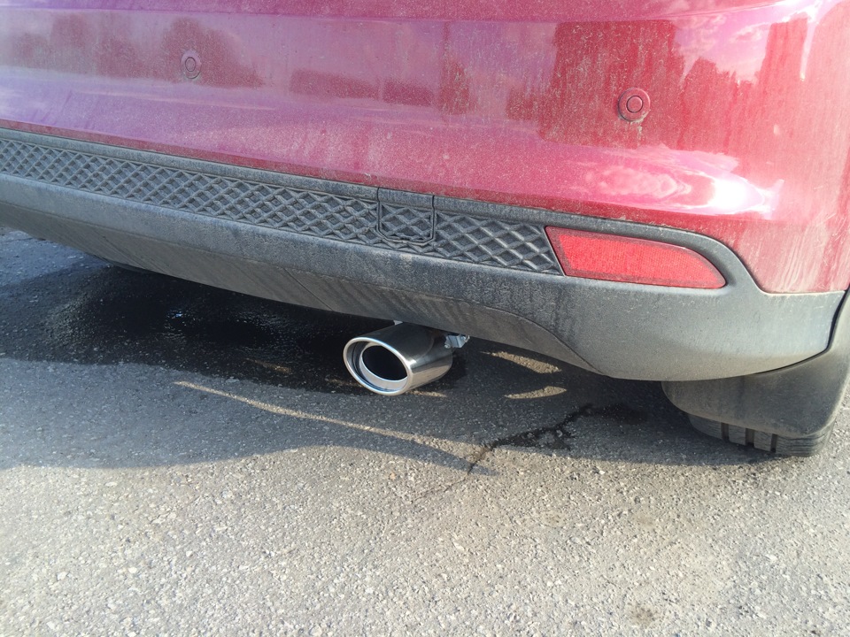

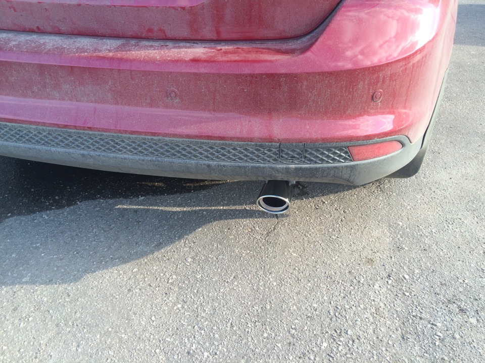

Так же откопал запасную насадку на глушитель.
В прошлом году, когда гонял за кукурузой на поля, оторвал такую же ((
Валялась весь год, думаю, между делом поставить на лето. Теперь уж точно колхозный тюнинг и +10 к скорости )))
Теперь осталось дождаться белого фонаря и проклеить дополнительный слой уплотнителя.

Антенку можно от КИА поставить у них коротенькие, и смотрится даже лучше.
Вроде как щель поможет убрать замена уплотнителя… Тот что в комплекте дубоват, читал не давно у кого то в БЖ, что щели ушли после замены уплотнителя.
