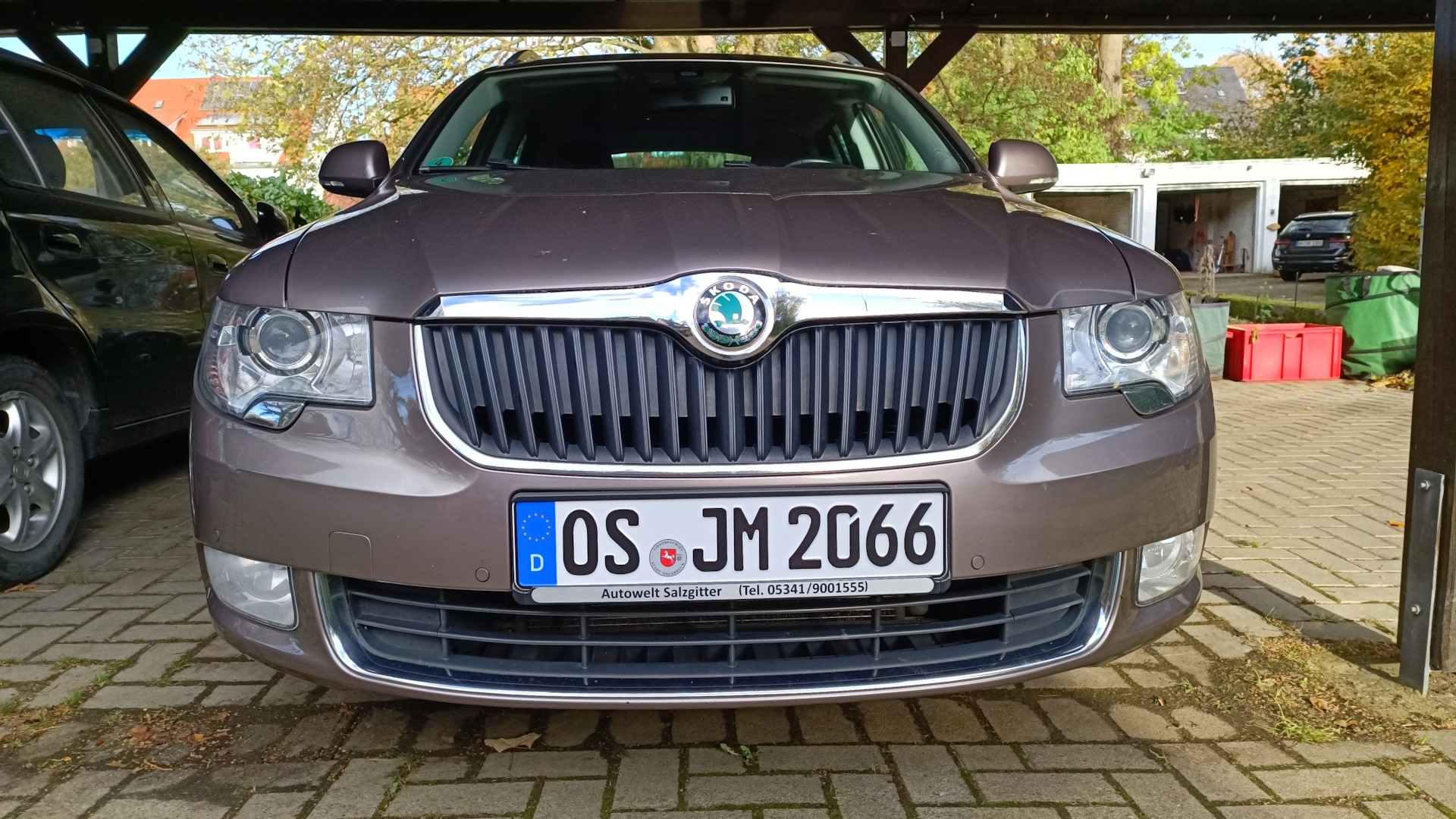

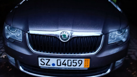

Приветствую всех кто читает этот пост.Есть ли afs в фарах?
Фары у меня оригинал полированные би-ксенон с линзами.
Увидел на драйве пост про afs который у меня должен быть.Самая главная деталь что в посте в меню ассистентов есть адаптивный свет а у меня нет.Может ли это значить что у меня его нет?Прошу помочь.

Если на панели слева от руля есть корректор ручной, то это фары без AFS, если только одна крутелка яркости панели, то это afs
Да точно так.
Если ксенон оригинал — то точно АФС есть. Других не ставили.

самый простой способ к ночью к стенке встать тумблер света в авто и запустить машину афс будет делать тест вниз упадет свет, фары в разные стороны светят, потом в цент, потом встают на место и поднимаются на свою высоту=)

Если у тебя заводской ксенон, вроде по фото он, то есть у тебя адаптив. Должен работать. Там особо не увидишь его работу. Слева за колесом должен быть датчик положения кузова. Если он не работает, то ошибка и фары светят вниз ну или как у меня было что датчик заклинило и светил всегда одинаково, пока его не поменял.

афс работает только в режиме авто

по фаре вижу что афс

Смогу позже посмотреть, но тебе накидали уже много признаков наличия AFS, подкину еще один, если есть омыватели фар, то ксенон и соответственно AFS
