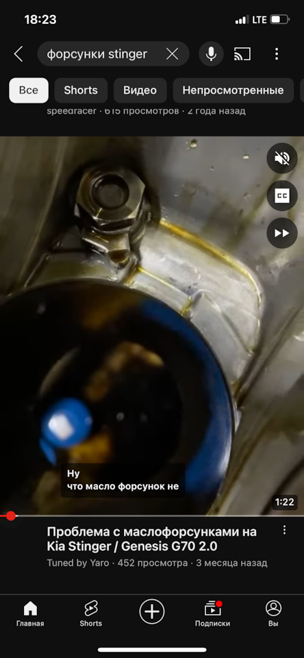

Так вот я давно уже говорю про существующую проблему с отваливающимися масло форсунками. На данный момент это основная причина выхода из строя моторов. Процедура устранения этой проблемы не такая страшная. Надо вынуть блок, скинуть низ (т.е. поддон с картером, колено естественно снимать не надо), заварить масло форсы и ездить дальше. Стоит в Мск 80тр. под ключ (важно, я ничего не продаю никому, я делюсь опытом).
Если затягиваем с этой процедурой, попадаем на полный ребилд мотора, иногда с заменой блока.
К товарищу shaman_swap (ник в телеграмм если что) наш одноклубник привез машину на ремонт мотора, причина — потеря компрессии в одном цилиндре. На видео все ясно, масло форсунки вышли погулять. 3и из 4х. Таких моторов много. Только в октябре знаю 3 машины.
На этом г70 задрало один цилиндр совсем, остальные так по мелочам
Покупать или нет эти машины — открытый вопрос. Купить можно, но логично сразу готовить денег на принудительную приварку форсунок (80 т.р.), ТНВД от Бмв Б58 (45 т.р.) и замена байпаса на копию Фордж. В таком виде машина будет ходить.
Слабые места передние рычаги (по 20к штука), опоры передние, сток тормоза полный хлам (ставим или брембо или от Экууса).

А у "shaman_swap наш одноклубник привез машину на ремонт" машинешка сток ?
Эта нет, но рекорд выход из чата на 6ткм в стоке.
давкой выдавливает со временем?
Там отваливается припой, т.е. носик припаян. Как только отпал припой, все, прощай.

Последний раз скажу. Отваливается припой с форсы, она выпадает. Далее все. Ты можешь хоть обобслуживаться, но это ничего не решит.
Выходили из чата от 6ткм до 150ткм пробега.

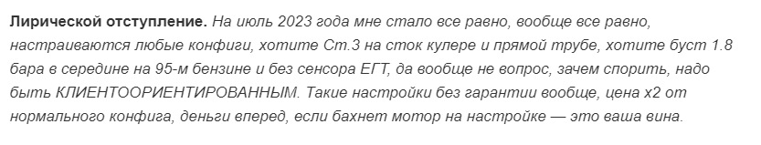

Может можно как-то легче избежать проблемы, например убрать кат или заменить на спорткат.
Не ради мощи, а чтобы EGT снизить.
Ты вроде писал, что мозг даже EGT не знает, датчика нет. Как-то еще программно обезопаситься нельзя?
Зазор 0.02-0.04, далее ебейший эллипс, так как блок из г-на. И все. Страйк.
Ты видео не досмотрел похоже. Где Саша про вкладыши говорит, там видимо еще и масло голодание пошло, когда 3 струи фигачат. Ну представь, носик на конце уже, чем дырка в основании форсы. А тут 3 дыры образовалось.
А, ну так получается плохое охлаждение поршня не основная проблема.
Если сильно давление проседает, то и в цилиндрах смазка ухудшается.
Мотор 3.3 лишен этих проблем, маслофорсы не отваливаются, блок не такой пластилиновый?
Антон, по форсам не отваливаются, все остальное не ясно. Нет по ним статистики. Ренат на том самом 110к км откатал. Сдались кольца. Ну я свапну своего, у меня годовой пробег на нем 5ткм от силы будет. Какая статистика.

Я так понимаю, если в 2л задуть 400лс, то он с большой вероятностью 110к км не отъездит.
Yaro
Самый мерзкий аспект тюняченга: никто и близко не предполагает сколько оно проедет, ибо, или это бустап и каждый день работа-дом, или лютый корч и 1000 км/год.
