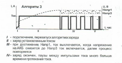

Зарядное Вымпел-55, а какой режим ставить, ток и напряжение?
Алгоритм 3.
Напр1 = 15 вольт (обслуживаемый), 14,8 вольт (не обслуживаемый)
Напр3 = 13,8 вольт
Ток = 4,8 А (55D23L), 5 А (75D23L)
Обязательно открутить пробки.

Рекомендую сначала алгоритм 1: I 6 А, U 14,4 В пока I не снизится до 0,7 А и ниже, затем алгоритм 3: I 5,4 А, U1 16 В, U2 13,8 В часа на 3…4. Пробки можешь не откручивать. Если сразу начать с алгоритма 3, то есть вероятность угробить аккумулятор.
Алгоритм 3 это алгоритм 1 дополненный качелями в конце заряда. Если нужно получить фейерверк во время заряда, то да, пробки не откручивать.
Ну вообще-то у аккумулятора есть вентиляционные отводы. В процессе работы двигателя идëт зарядка аккумулятора, но ты же не ездишь с открученными пробками.
Ну-ну, когда начнется активное газовыделение плюс подскочит температура внутри аккумулятора никакие вентиляционные отводы не спасут.
Постоянно так подзаряжаю часов по 6-7, ничего не откручивал, всё ок
Продолжайте в том же духе.
