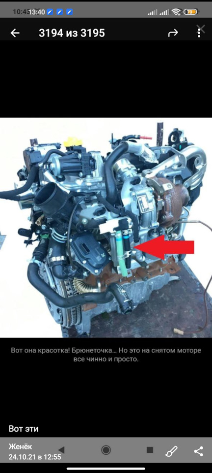

Думаешь треснула? Много про это статей читал и все не мог понять, где же прячутся эти трубки. Спасибо большое за наглядный пример 👏🏼🤝🏼
Здравствуйте! Подскажите что это за трубки?
roma07780
Ползая с фонариком под ливнем я промок до нитки, но так и не нашел эти трубки.надо похоже неплохо под разобрать пластик впереди чтоб подлезть + на фото двигатель 1.5, у меня 1.6.да и честно говоря на просторах интернета не нашел такой проблемы на 1.6. По крайней мере пока не нашел ни одного гайда, коих на 1.5 десятки на драйве…
