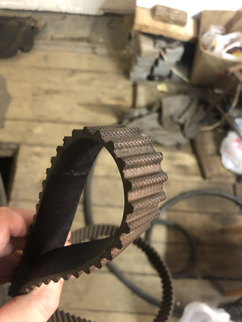

Ремень привода ГРМ.

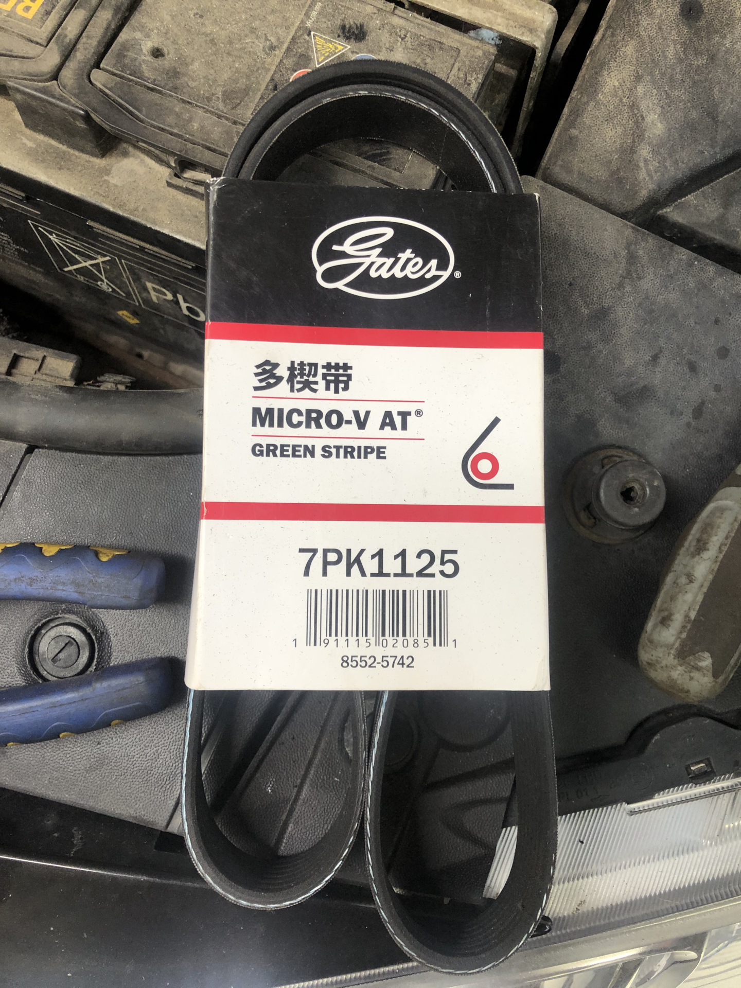

Ручейковый ремень.

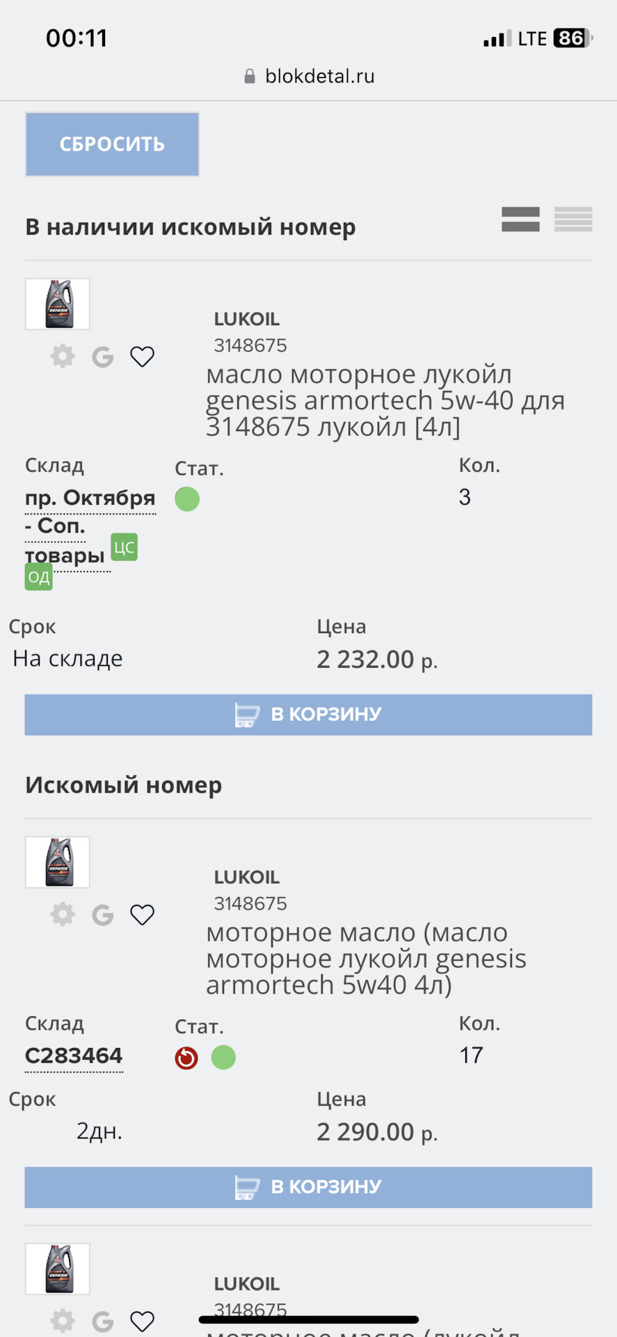

Вишенка на торте масло и фильтр.

А что вдруг на это масло решил перейти?)
Из-за неадекватной цены на Лук, и только! Скоро планирую вернуться)
А по чем сейчас ? Я месяца два назад покупал за 3000 вроде 4л
Халява а не цена)

Ремень генератора сколько пробежал?
68488км от 21.12.19.
Спасибо, тоже такой ремень стоит, в смысле Gates.
