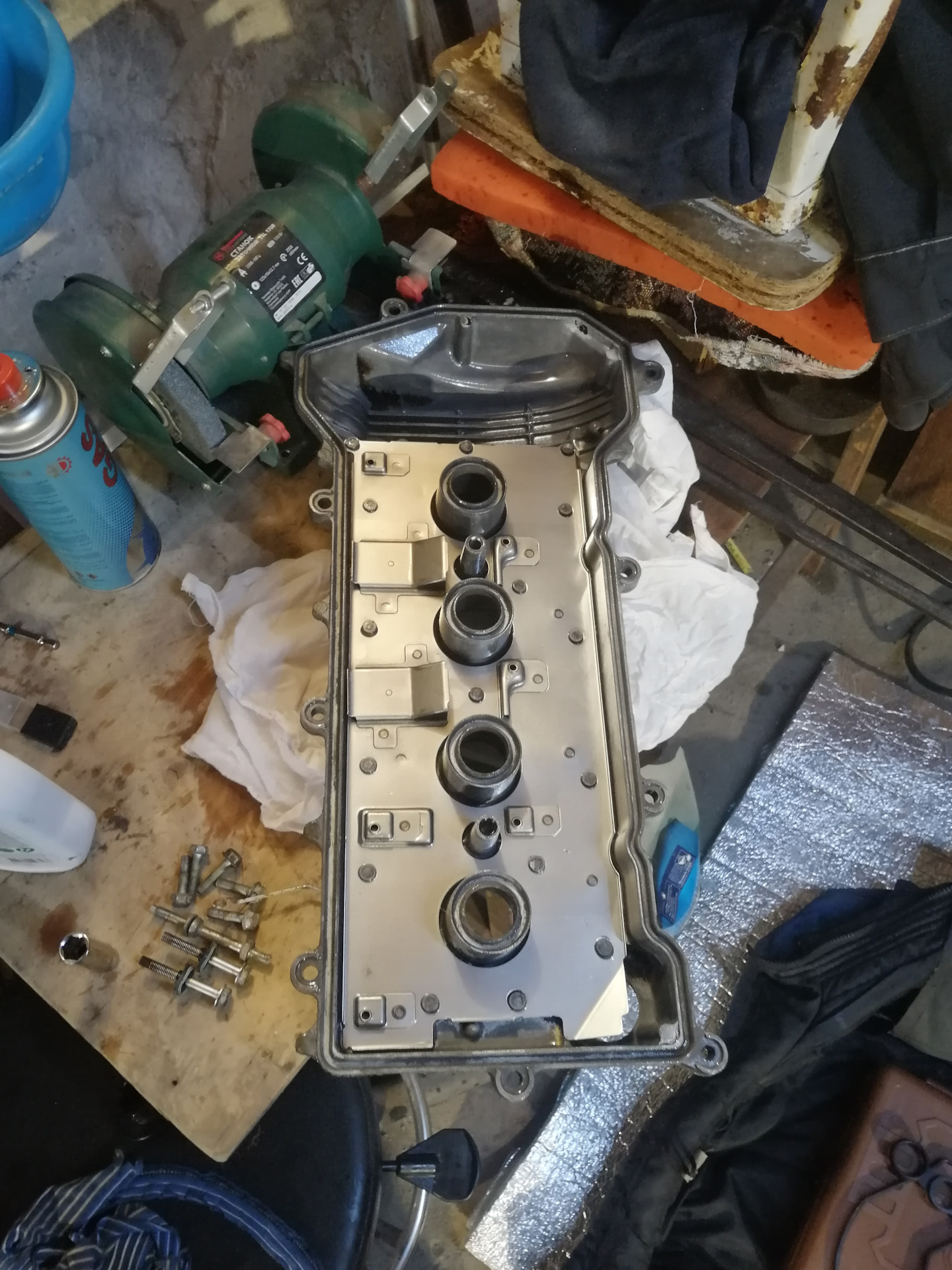

Как я писал ранее моя корова начала троить на холостых и выкинула check engine. На катушках зажигания были следы масла, что указывало на уставшую прокладку клапанной крышки. Купил новую прокладку фирмы Elring. Заодно купил ещё четыре бошевские свечи и одну новую катушку.
Вчера поменял все при любезной помощи VIP ассистента :-) прячась от дождя в гараже.
Скинуть крышку было не сложно
Открыв крышку увидел плотный черный нагар в области крышки над цепью
Решил очистить крышку заранее купленным очистителем тормозов и железной щеткой.
Получилось достаточно не плохо
Вопрос знатокам, насколько это нормально такой нагар и масляные отложения в районе цепи. Ведь они не только на клапанной крышке а похоже по всему корпусу мотора вокруг этой цепи…
Одел крышку, все собрал, завел. Мотор прекрасно работает, не троит, не дергается. Аллилуя! Полагаю что сделав это своими руками, сэкономил пару сотен € которые пришлось бы заплатить сервисам.

Очень грязно у тебя, нужно думать, как отчистить.
Думаю о промывке перед заменой
нужно деликатно мыть, чтобы разом всё не слезло и не забило маслонасос .
Если эта промывка такая, то всё пройдёт отлично.

Судя по виду, видно бережливый хозяин, лак не плотный, легко отходит
