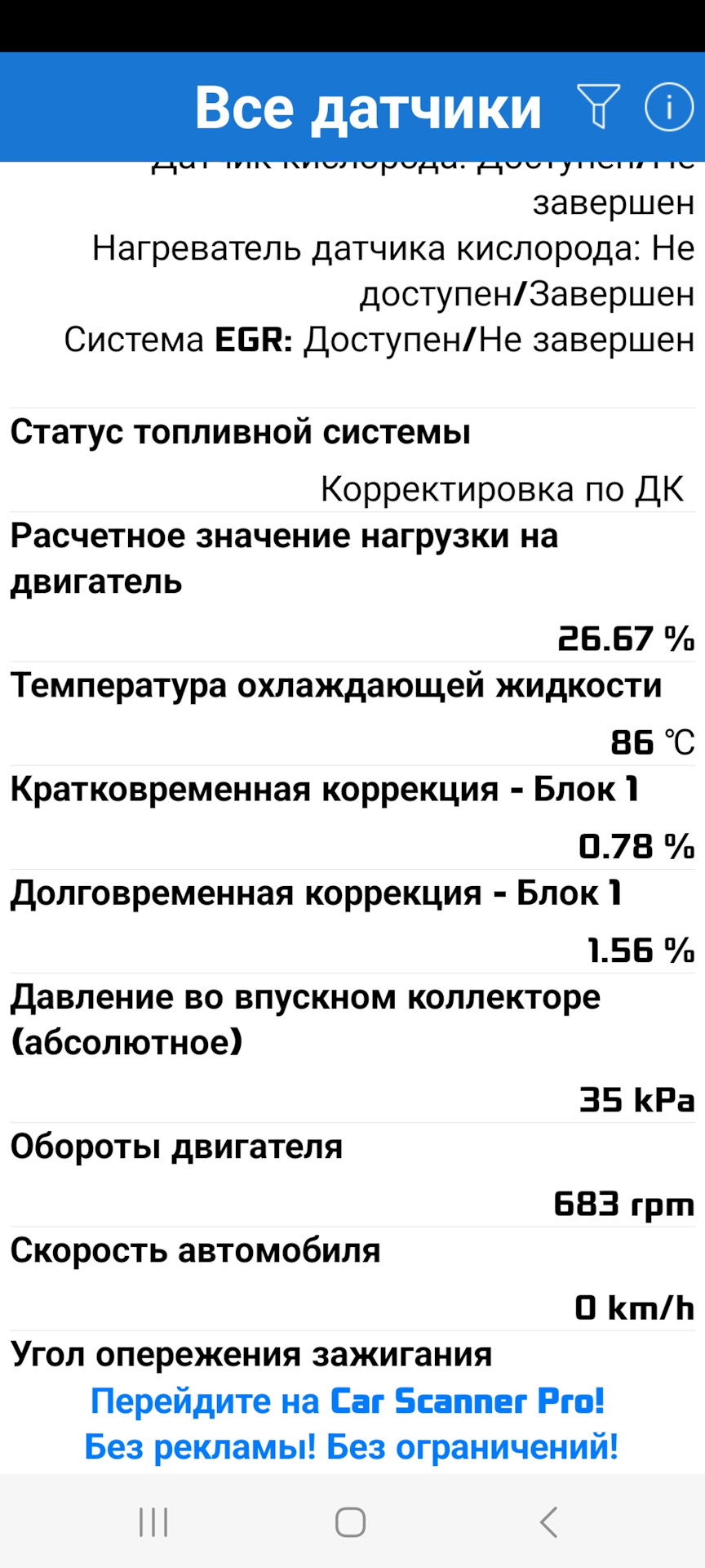

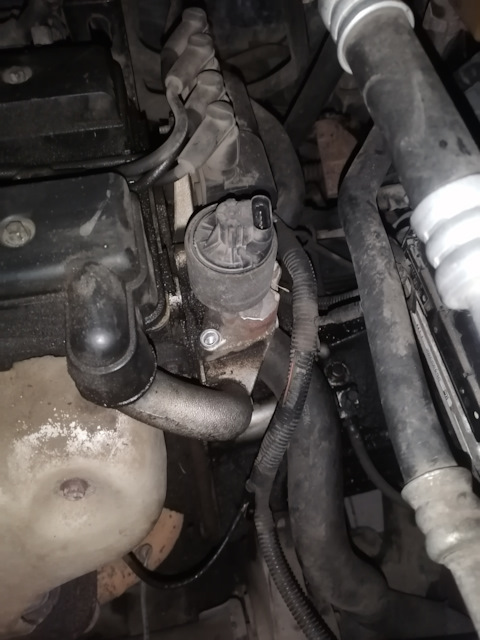

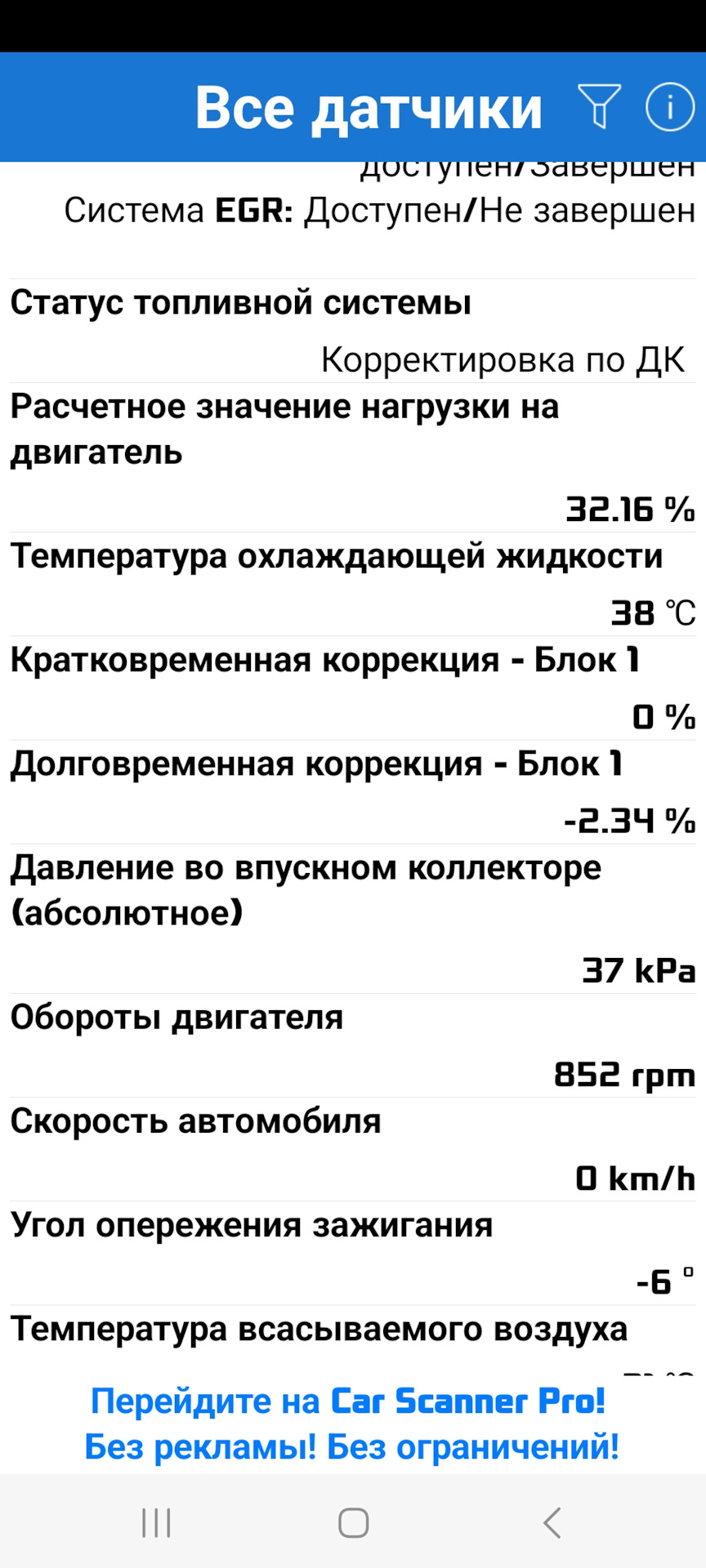

Егр был заглушен до меня и вроде всё устраивало, но почитав инфы решил попробывать всё вернуть по заводу.ранее он был почищен и удалив заглушку, поставил на место.ожидал падения приёмистости, но нифига!с удивлением обнаружил, что едет абсолютно так же как и на заглушенном егр…хм, пока наблюдаю…на высоких оборотах так же не обнаружил какой то разницы(может она и есть, но минимальна и не заметна)все манипуляции просто так для собственного понимания работы .далее после пробега в 350 км подрубил элм и посмотрел долговременную коррекцию -стало минус 2.5…хм, вот тут уже поинтересней…было при заглушке от плюс 10 до плюс 20ти…х.з насколько критичны показания, пока поезжу так и понаблюдаю…вобще начитавшись интернета решил убрать заглушку в надежде уменьшения расхода топлива, НО, нифига я его не заметил!КАКА была КАКА есть!возможно поезжу ещё с работающим егром, а потом заглушу как было…если кто в теме по коррекциям, подскажите, насколько критичны показания в минус 2.5 и при заглушке больше 10ти
Проехав 500км проверил снова показания плюс1.56. Получается даже отлично! Экономней вроде и стало но совсем ненамного…потери мощности не заметил…

Егр, наверное, заглушен программно (когда делал вырез ката, и потом "чиповку"), точнее скорее не заглушен, а ПРИглушен, так как на высоких оборотах ELM показывает некие процентные скачки по ЕГР…
Но, это, опять же, только размышления…
Пока наблюдаю…просто думал динамика заметно станет хуже и верну сразу заглушку, а выехал и никаких изменений…про форсунки согласен, но блин дорого сейчас выходит)если б совсем перестали работать(хоть одна)тогда, да, склонялся бы к замене…у тебя егр с заглушкой?
Неа, егр открыт, механически не закрывал я.
А вот когда вырезал катализатор, кажется мне его отшивали. А потом я сделал типа "чиповки", и когда ELM подключал, и смотрел — там были скачки процентов открытия, как я понял… А ещё, даже камеру ставил на запись, чтобы снятый клапан записывал, когда я газую тыщ до пяти, — там были прыжки этого клапана, — с чего я сделал вывод, что ЕГР клапан лишь ПРИглушен…
Хм, странно…первый раз о таком слышу…вроде он либо есть, либо нету…вряд ли он приглушен…а не пробывал заглушку поставить и с ней поездить и потом долгую корр.посмотреть?просто для сравнения …
Да я и сам слышал, что его просто глушат… Просто описал то, что сам заметил, как он работает (егр). Клапанок в нём дрожжит на высоких оборотах… 🤷🏻♂️

Коррекции в минус значит ЭБУ пытается беднить смесь. В идеале должны около нуля крутится. Выходит что -2,4 лучше, чем +10!
Вот и я так же думаю…надо поболее поездить и опять проверить…
Ну в ноль оно вряд ли придёт, от топлива зависит, партия к партии разнятся. В какую-то МТБЭ-хи больше бахнут, кислород лишний от сгорания эфира, кислордник бесится. До +-5 норм скачки.
Понял.вот тут действительно правда -в ноль вряд ли выйдет изза того же топлива…тем более у нас в Крыму это вообще не удивительно))
Оо, тут одним предложением не ограничится, но и спешить мне, пока в деревне, некуда)
ЕГР нужен не только для экологии, но и для понижения температуры в камере сгорания путем уменьшения в смеси количества кислорода за счёт добавления выхлопных газов.
Соответственно, при активном ЕГР количество кислорода которое увидит датчик кислорода будет меньше, чем при отключённом ЕГР, от этого и колебания по коррекциям.
ДК видит, что в смеси мало кислорода, считает, что топливо сгорело в полной мере и уводит коррекции в минус, убавляя подачу топлива.
