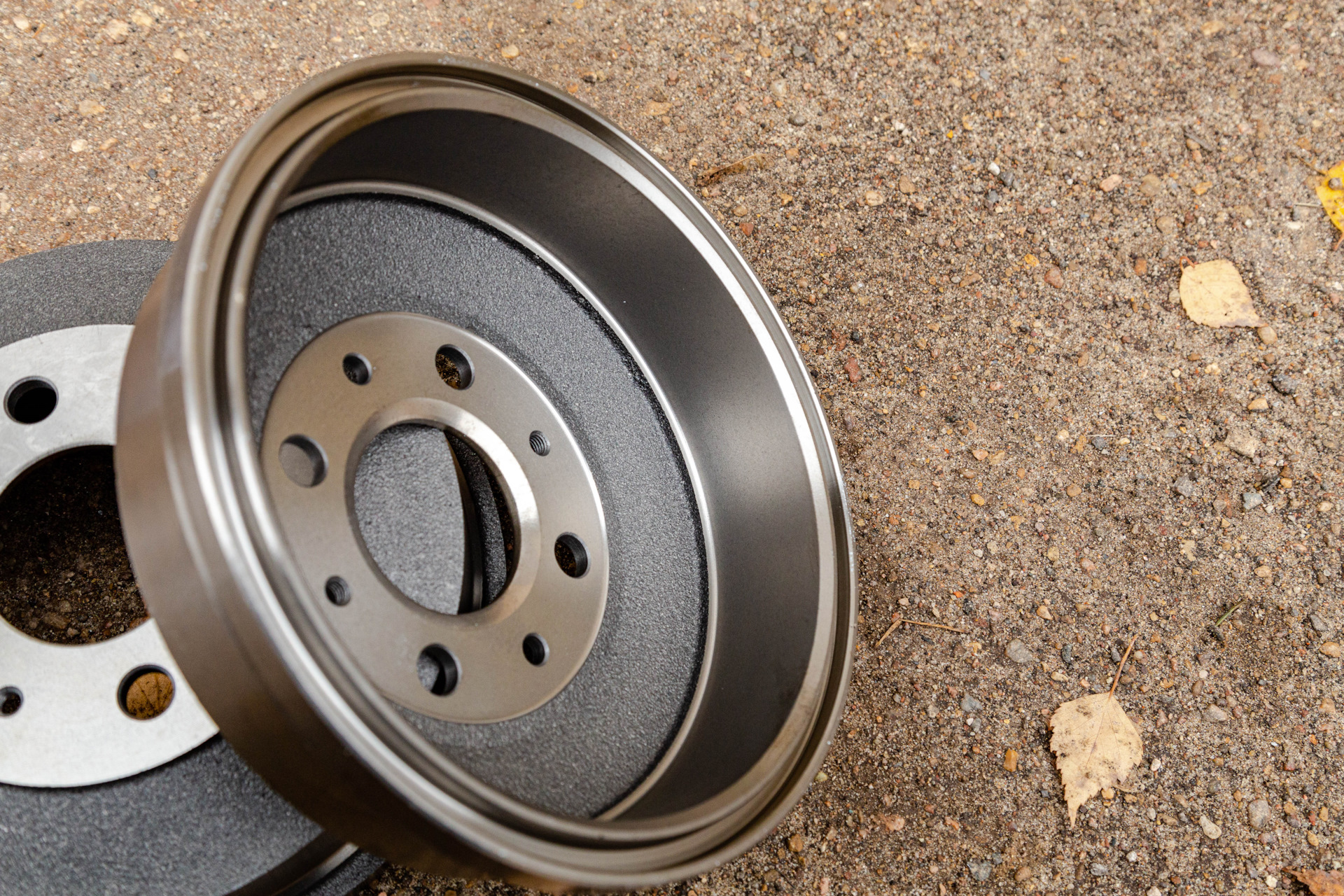

Осталось выбрать барабаны. Изучав рынок и что сейчас на нем продается, меня данная ситуация не очень порадовала, то цены космос, то выбора нет. А еще при выборе долго думал, какие поставить, чугун или алюминий. В итоге решил попробовать чугун, так как ранее ни разу его не катал, хотя отзывы разносторонние по чугуну. Ну и с брендом так же определился с легкостью, как и с колодками и решил взять тоже барабаны от Trialli (КОД TF059).
Заказал и через пару дней получил комплект запчастей. Барабаны пришли в единой коробке комплектом из двух штук. Коробка из качественного картона, с хорошим цветным принтом логотипов и описания. Внутри барабаны упакованы в полиэтилен, а так же смазаны смазкой для хранения.
Достав их из коробки, они порадовали своим качеством изготовления. Блестящие, без каких либо лишних облоев и заусенцев, идеально изготовлены и очень качественно и красиво выглядят. Как будут кататься и тормозить, конечно, покажет эксплуатация и пробеги, но первое впечатление они произвели очень шикарное.

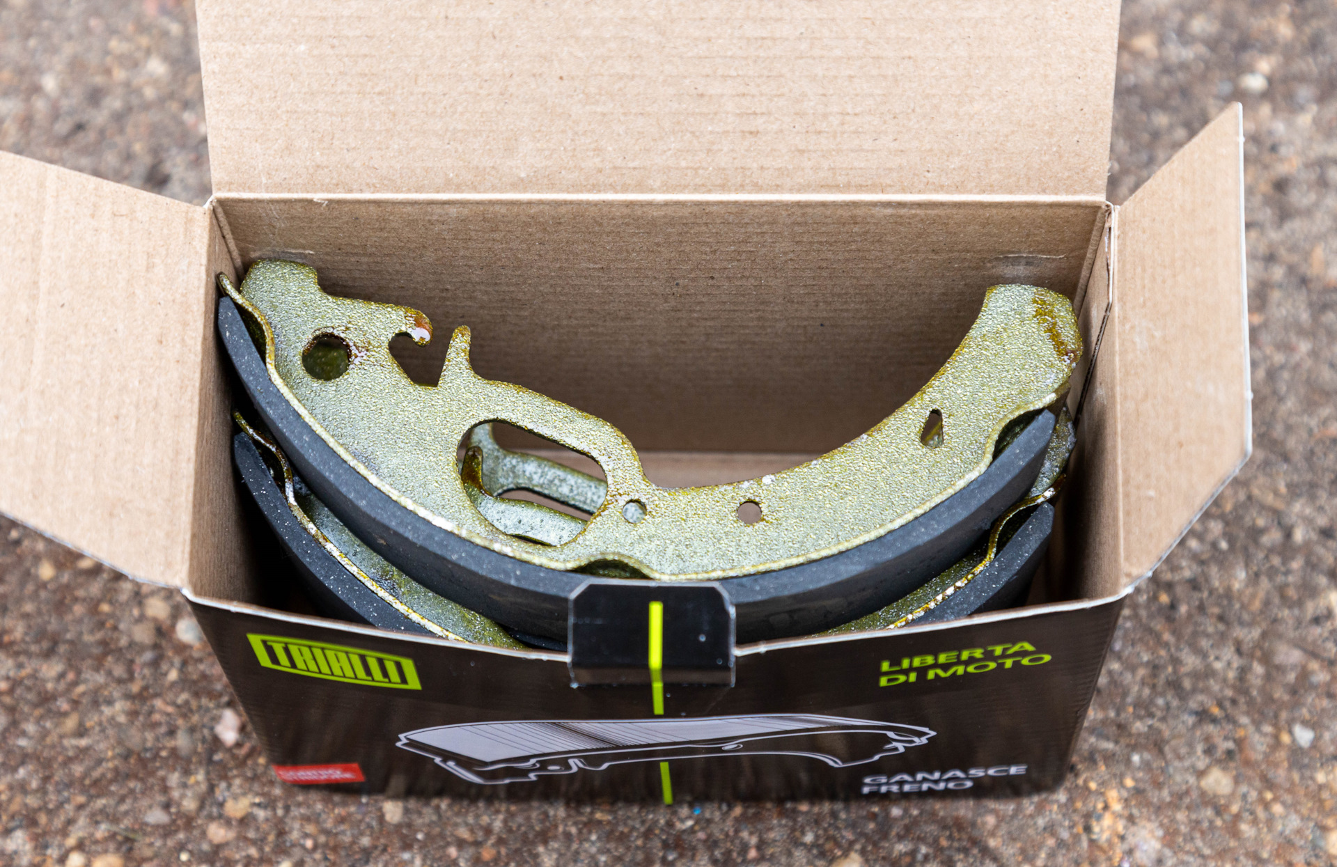

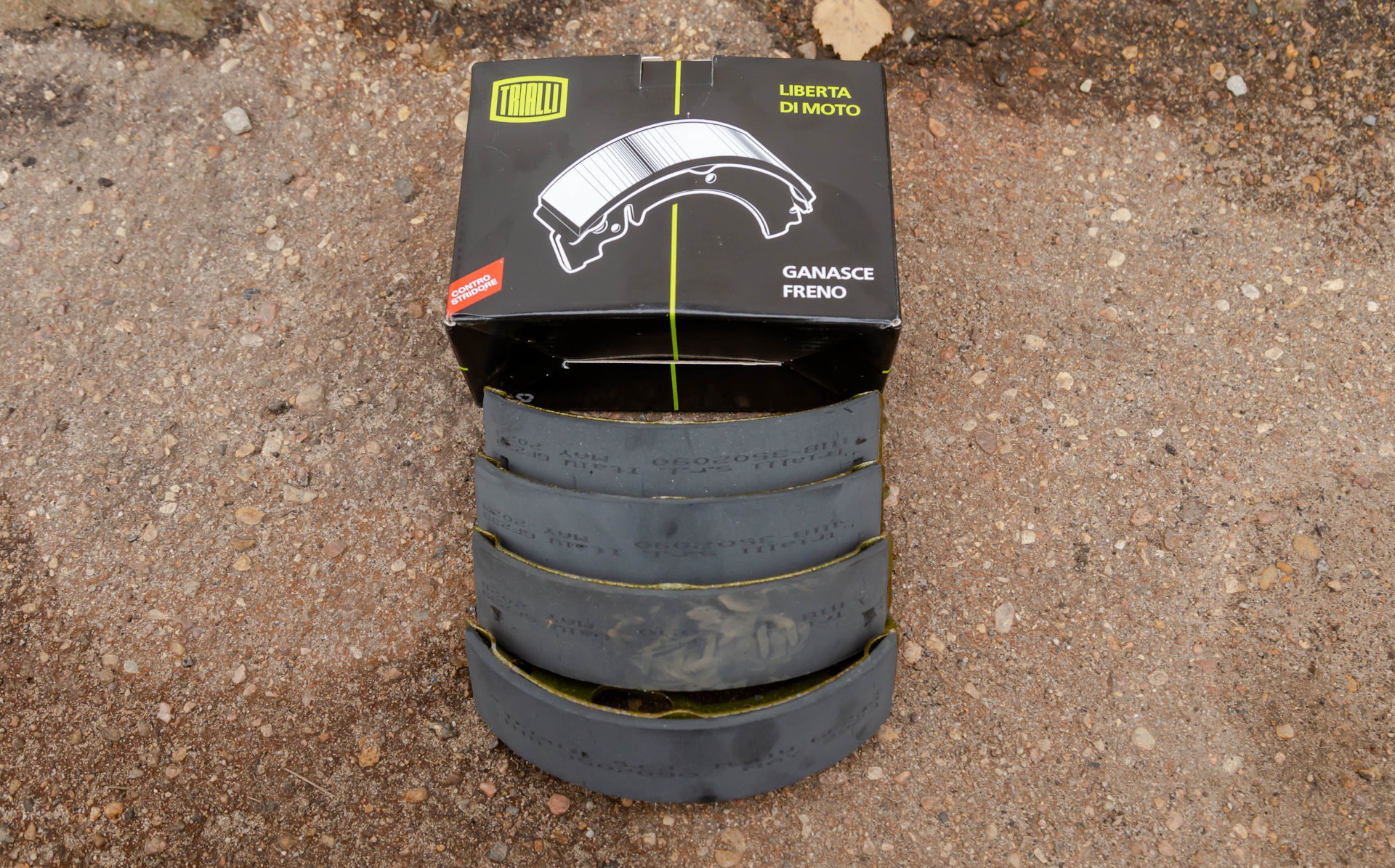

Колодки так же имеют хорошую упаковку. На ней нанесен лейбл с кодом детали. Внутри сами колодки, изготовлены так же приятно. С ними мы уже знакомы, так как катали уже не раз их. Ну а мы, закинув все это добро в багажник полетели на их установку в сервис. Мастер так же взяв в руки новые барабаны, сделал заключение, что ему они очень понравились и давно не попадались запчасти настолько хорошо изготовлены во внешнем и тактильном восприятии.
Ну а мы приступили к замене. Процесс довольно просто и сложностей не представляет. Отпустили ручник, сняли старые барабаны. Колодки были почти как новые, но так они скрипели, решено было их сменить. Поставили новые колодки и новые барабаны. Все собрали, подтянули ручник и поехали кататься. Сейчас конечно все это добро еще притирается, но уже понятно, что замена была верным решением, так как скрип от колодок пропал, а так же ушла вибрация. Теперь стало намного комфортнее при торможении, а главное тихо.

Качество-огонь! Но, крась, не крась, будут ржаветь! Пройденный этап, у всех так! Это чугун. Работает лучше штатного силумина, это главное!
Да с какого перепугу, лишняя неподресоренная масса, это всегда минус, плюс нет отверстий для очистки от загрязнений
Если тебе нужны тормоза, то только чугун! Если не знаешь, почему на иномарках используют только этот металл, изучай тему!
Чугун на инномарках потому что алюминий дороже. Я дипломированный инженер, и плюсов у чугунных барабанов относительно алюминиевых нет никаких, одни минусы.
Я написал выше, изучай тему, «инженер».
Вы написали ерунду. Вы мне хоть один эксплуатационный плюс . Напишите. Хоть один реальный плюс.
Юноша, третий раз пишу, изучай тему. Даю подсказку, для начала, изучи, чем отличается силумин от алюминия, о котором ты написал в ответе на мой комментарий. Все не могут быть дураками, кроме «инженера», правильно? Все используют чугун. Займись делом. Изучи материал.
Чего заднюю включаешь, приплёл сюда, силумин, алюминий. Нечего по делу написать лучше читай, что тебе реально образованный человек пишет (я). Давай в следующем посте напиши про латунь и отправь дальше тему изучать. Я это всё уже учил. Причем по настоящему. А чугун на ино потому что дёшево
«Образованный человек», четвёртый раз, изучи тему! Не беспокой больше.
Учится нужно вам, а так только как дятел, изучи тему, изучи тему. Киньте ссылку на что то реальное, я изучу. Я эти темы изучал в учебных заведениях, а не в рекламных брошюрах

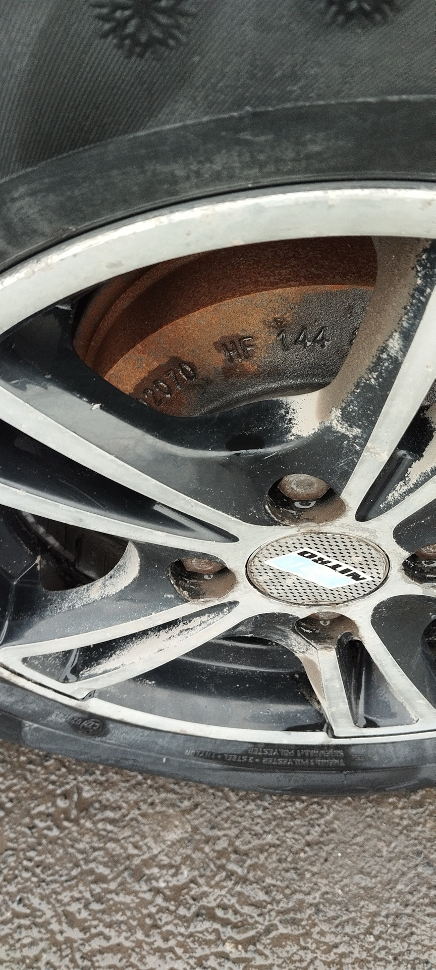

Жаль, что барабаны не покрашены на заводе. Пару сезонов и зацветут.
Рекомендую при первой же возможности исправить это дело и покрасить хотя бы грунтом. Хоть из балончика!

Красить надо сразу, себе поставил Хофер чугун и через неделю на мойке как сбил грязюку цветом пошла ржа именно на чугунине. Сейчас до лета ждать, а там как-то красить это надо будет если не сгниют.
