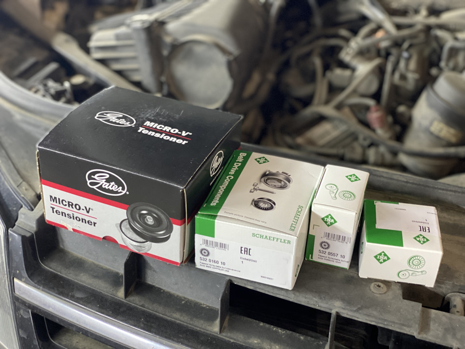

Еду как-то на парковке по делам, вдруг перестает крутиться руль.
Крутится то есть с огромным трудом, почти не крутится вовсе.
Паркуюсь, открываю капот — так и есть:
Только вот собирался я менять его, но все тянул, вот и результат…
В ближайшие сервисы рыпнулся — запись везде, никто не берет на простую процедуру.

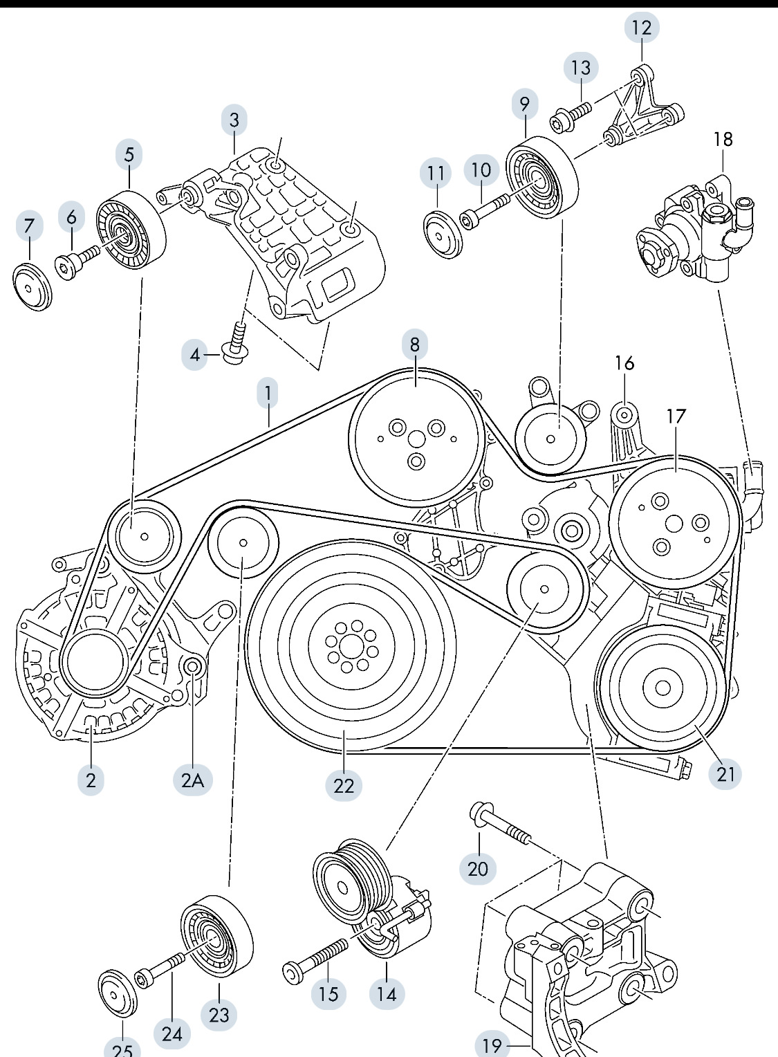

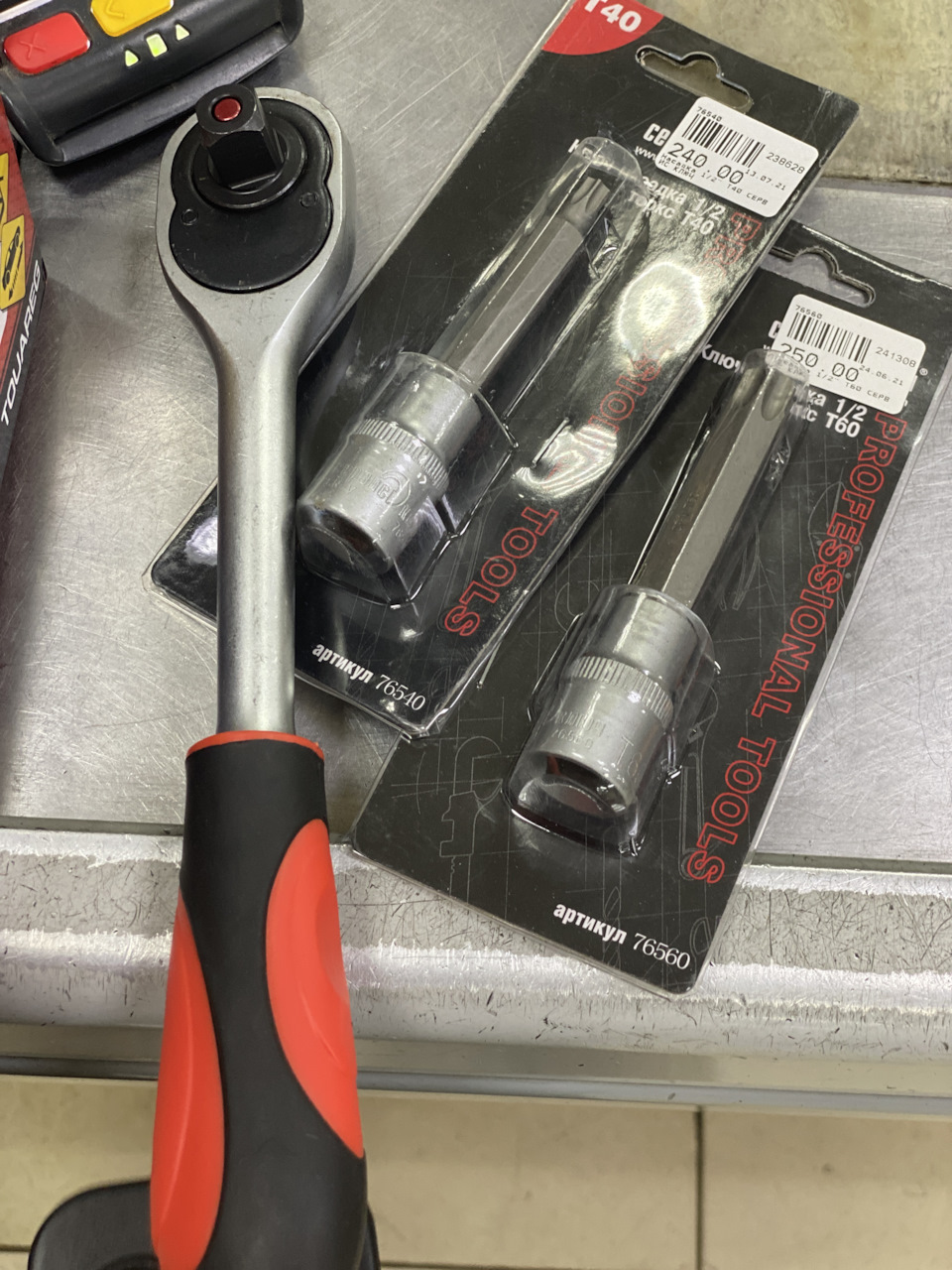

Там все невероятно до безобразия все просто!
Запчасти на фото: 780821733
Запчасти на фото: 532055710
Запчасти на фото: 240521
Поменяли, фух!

ремень VW 059903137AL — 2600р
ролик натяжной Gates T39333 — 3218р
Ролик промежуточный INA 532016010 — 450р
Ролик обводной INA 532055710 — 771р х2 — 1542р
Работы — 4500р
Эвакуатор — 2500р
ИТОГО: 14810р

Не понял, а почему отломился кусок натяжного ролика? Не в ту сторону начали тянуть? 🤔
Я, честно говоря, почти уверен, что в ту. Потому что прям специально этот вопрос изучал, прежде, чем крутануть. Но все может быть по неопытности. Ну и еще есть предположение, что его просто заклинило, а крутил я как раз куда надо
