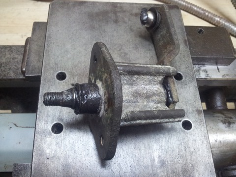

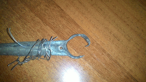

Всем привет. У меня проблема, дворникм не чистят стекло. Перепокупал кучу разных дворников. Посмотрел болтаються проводки вместе с осью на которых крепятся. Может кто что делал и как. Там втулки должны быть а как добраться до них вопрос?

Поводки. Спасибо.
Вопроса не понял. Какие пРоводки?
Если поводки, то снимешь пластиковую накладку закрывающую их. Она на клипсах пластиковых.
Сами тяги на самозащёлкивающихся зажимах. (подходят от Hyundai / KIA 98200-25000, это номер трапеции стеклоочистителей, как донора)
