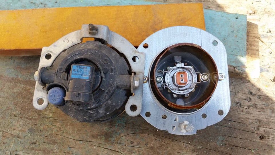

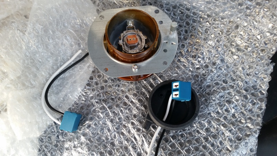

Светит симпотнее орига, свет более сфокусирован
1N0008582007 BEHR-HELLA сама фара
9GH152654007 BEHR-HELLA резиновый колпачёк
керамическую колодку Н7 купил на авторынке

Привет! Сложна в установке? Домкратил машину?
Домкратить не нужно, всё очень просто, снимается вставка вокруг протвотуманки и дальше уже всё понятно. Ну и спустя время могу добавить — НЕ ОШИБСЯ С ВЫБОРОМ.
Понял) Буду пробовать, спасибо! И за номерки отдельно!
Обрати внимание на 2 и 3 фотку сверху, там есть место где нужно чуть напильником сточить, я ваще натфилем делал.
4 рубля это на все провсе?
Делал сам, да на всё про всё.
Отлично сделал! Вот только одно смущает, лампа не герметичная…
Герметичная, посмотри в моем бж пару постов назад я там с партнтомерами и картинками заглушки
