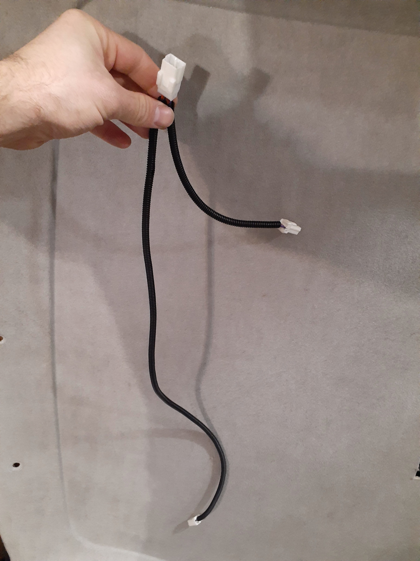

Решил сделать разветвитель на два плафона.

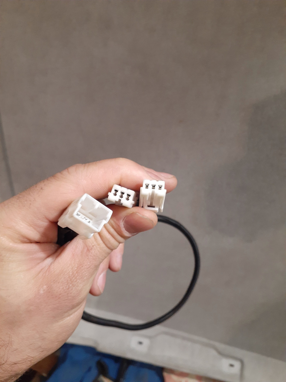

Нашел типы разъемов на плафоне.
AMP 174928-1 — Разъём штыревой 3-х контактный серии Multilock 070 с клеммами. (Мама)
AMP 174921-1.Разъём гнездовой 3-х конт. серии Multilock 070 с клеммами (Папа)
Искал где купить. И нашел все в питерском магазине Klemma505 (Магазин клемма 505) . Есть все разъемы. Единственная засада, у них есть ограничение по минимальному заказу — 3000 р.
Поэтому я заказал еще провода для прикурки, просто провода и всякую мелочевку.
Еще полезный набор — для распиновки разъемов.

Далее из проводов и купленных разъемов соорудил разветвитель. Главное все правильно подключить.
Все собрал, поставил, все работает, много света и спереди и сзади.
