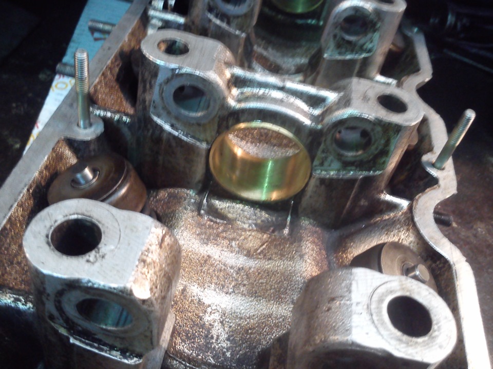

Давненько ничего не писал, то настроения нет, то времени. С чего бы начать, пожалуй с главного. Недели две назад ко мне из ремонта приехала ГБЦ. Побывала аж в Рязани, в итоге: завтулили распредвал, заменили направляющие клапанов и седло. За всё взяли 12т. вышло дешевле чем новая, по словам продавца, в южке.

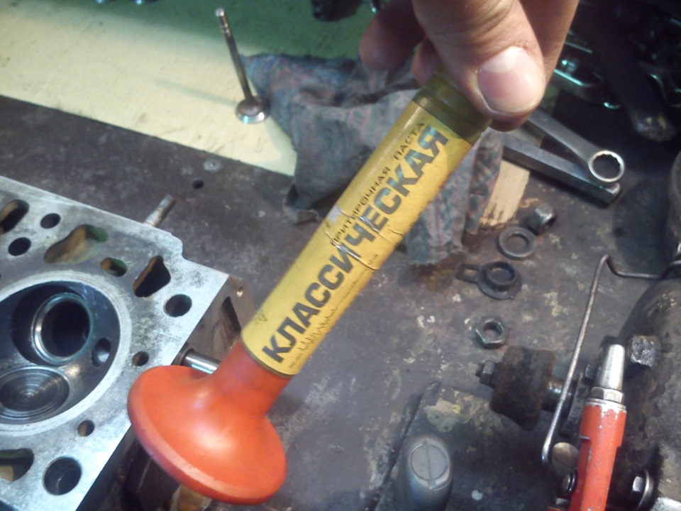

После чего притирка клапанов. Седла мне отфрезеровали, долго тереть не пришлось.

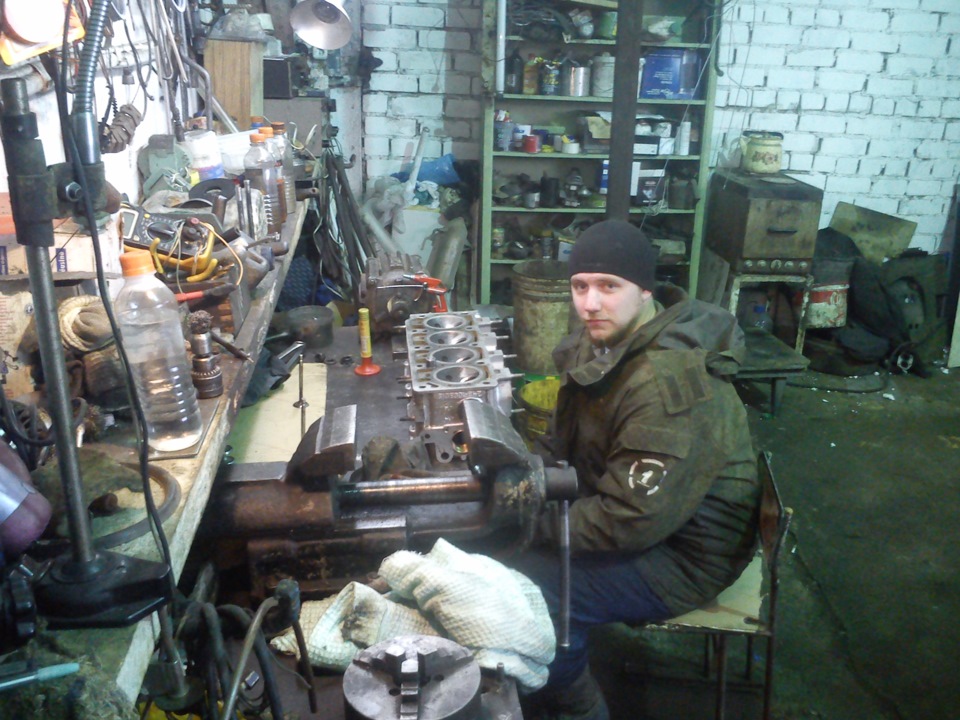

Потом изготовили рассухарку, фото к сожалению утеряны, завтра сфоткаю и скину. Собрали клапана, пора проверять. Для этого кладём головку камерой сгорания кверху, заливаем клапан уайт спиритом или керосином. Берём компрессор и продувочный пистолет. Подбираем уплотнение чтоб можно было дунуть в канал, например берём брусок по размеру и сверлим, резинки и прочее. Дуем и глядим не пузыриться ли из под клапана, и так по очереди.
В итоге ни одного пузырька при надуве в 1,5 бара, больше дуть нет смысла.

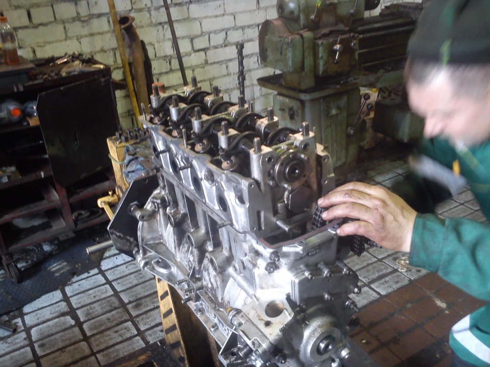

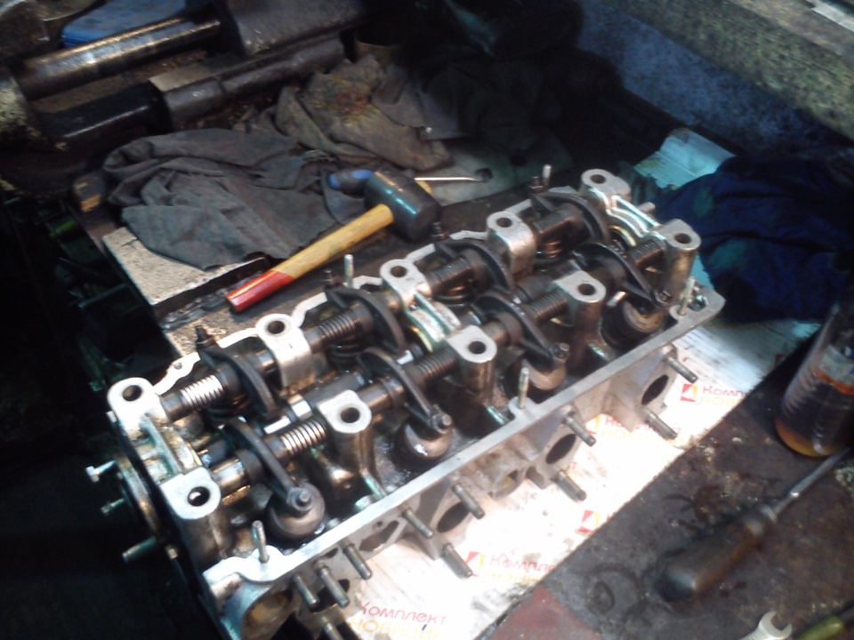

Дальше собрали ГРМ
Тут главное не перепутать оси коромысел иначе нарушится подача масла, приятного мало.

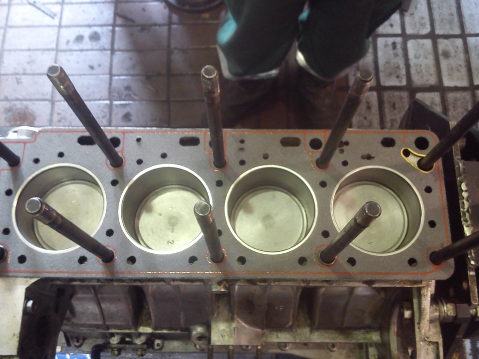

Дальше прокладка
и головка занимает своё место.
Тянем по определённой схеме с моментом 9-10кг/м. Мы тянули в три прохода с увеличением момента. Оставляем на сутки и ещё одна протяжка. Потом регулируем клапана. Передняя крышка, натягиваем цепь.

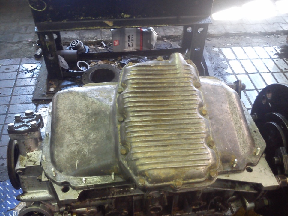

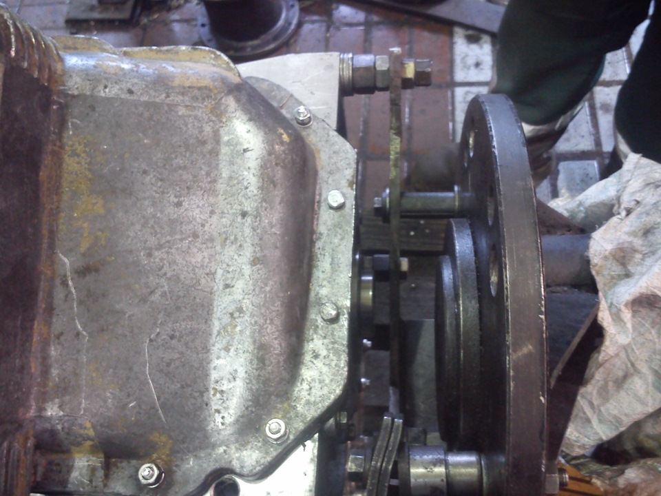

Теперь поддон.
Вкрутил шпильки кроме отверстий в задней крышки, там болтики. Это позволит открутить её без снятия поддона.
И ещё один момент, кто будет ставить на классику мотор из ОДЫ, ПОДДОНЫ И МАСЛОЗАБОРНИКИ РАЗНЫЕ! нельзя накрыть ОДОвский заборник 412 паддоном.

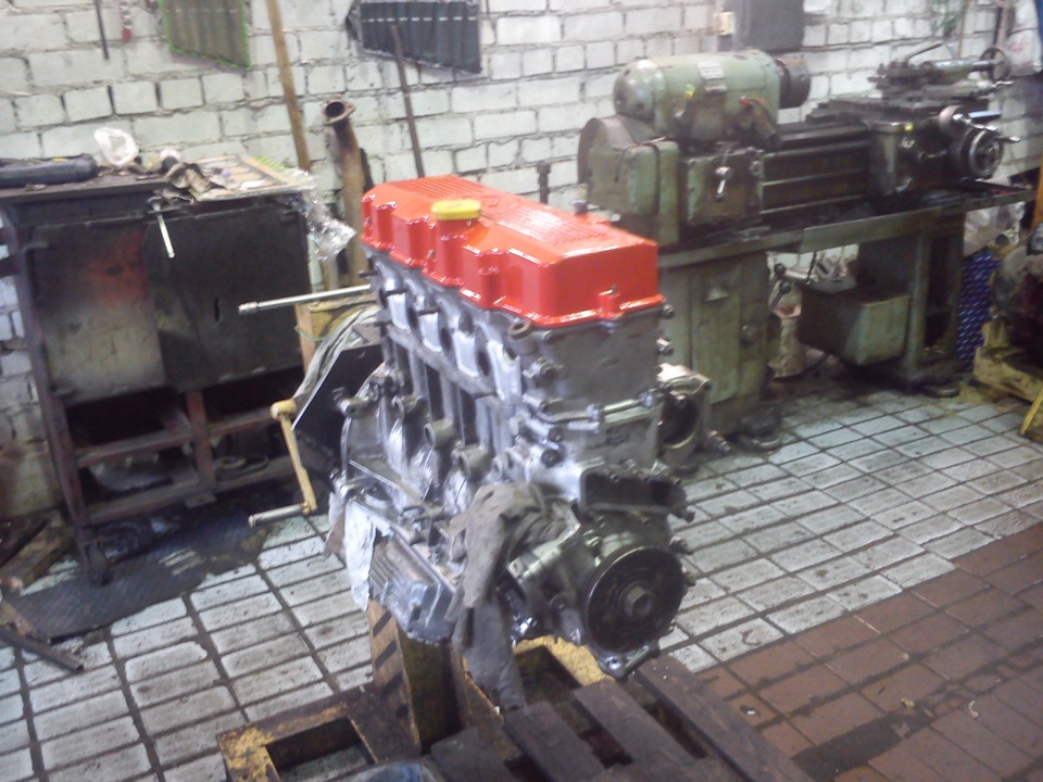

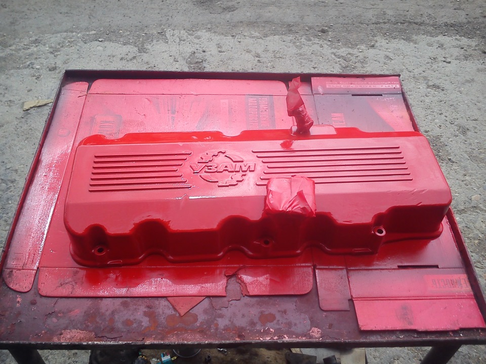

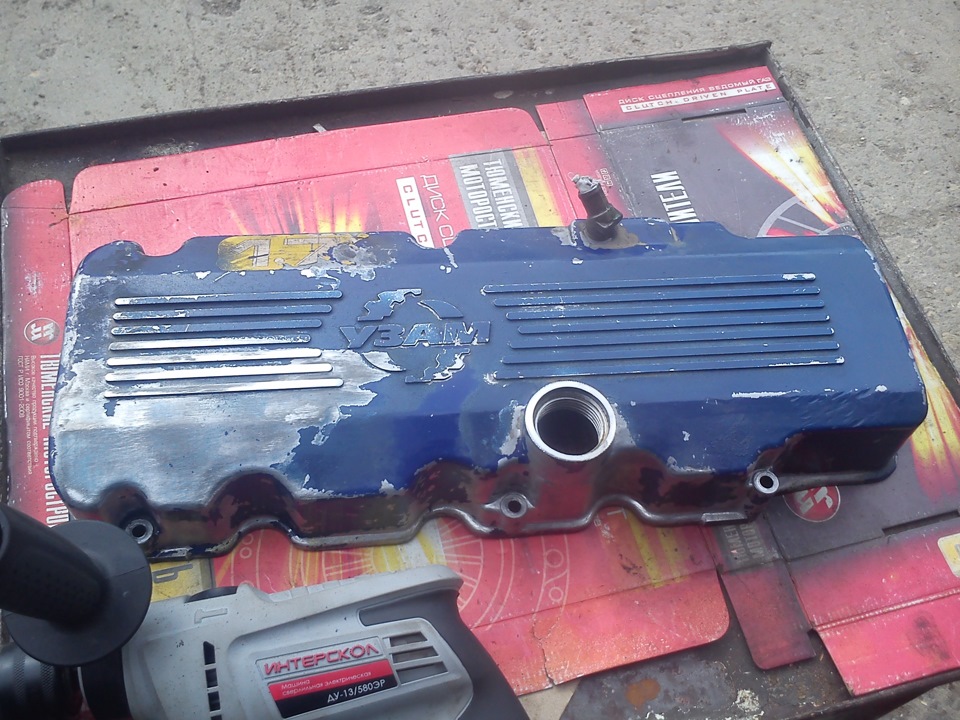

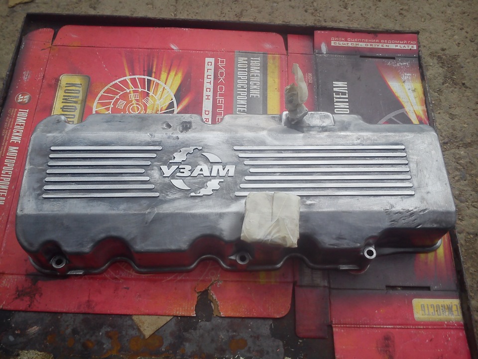

Теперь самое интересное клапанная крышка, долго думал какую ставить старого или нового образца. Решился всё таки на новую. Но выглядит она вот так
Дело за малым коллектора, помпа, термостат — обещали привезти в среду, генератор и можно ставить.
