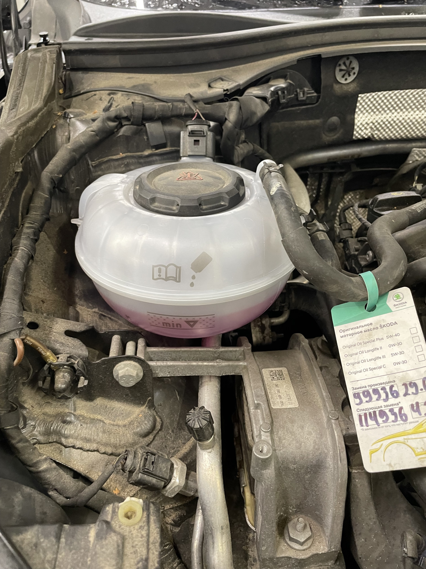

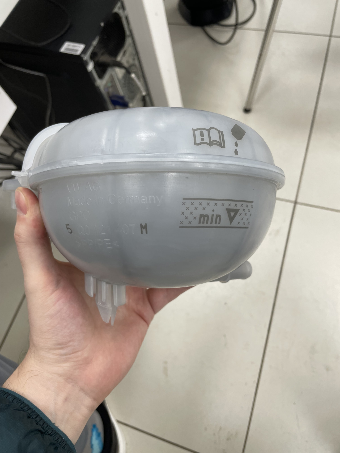

Не выдержал — все-таки поехал и поменял.

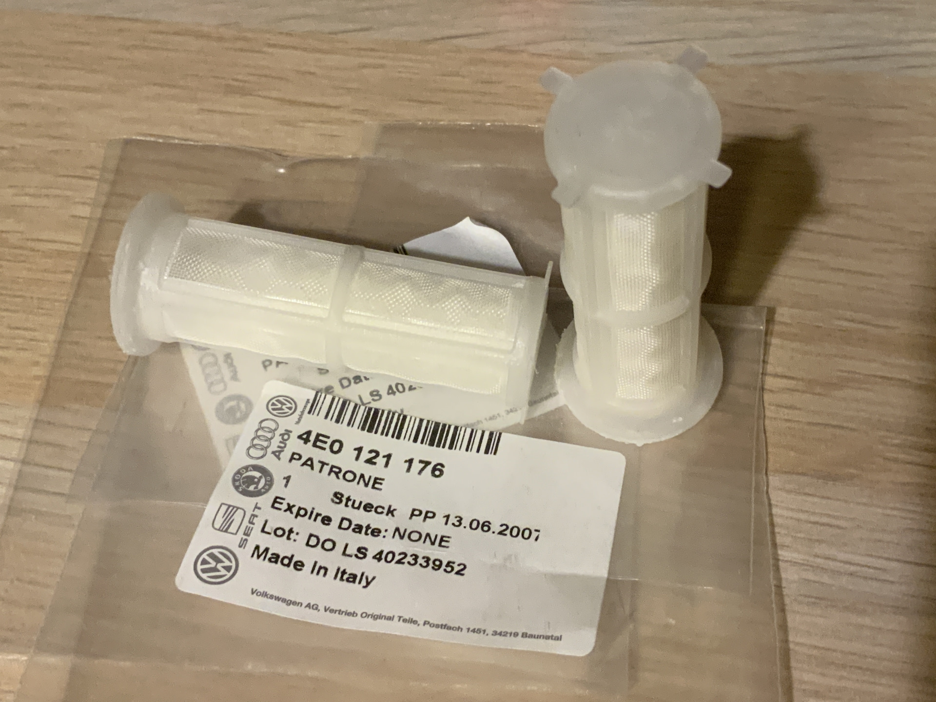

И, несмотря на то что купил патрон силикатный для расширительного бачка VAG 4E0121176, пока не определился — кидать его или нет.
Запчасти на фото: 4E0121176
Замену антифриза делать не стал — отложил это дело до 120к пробега.

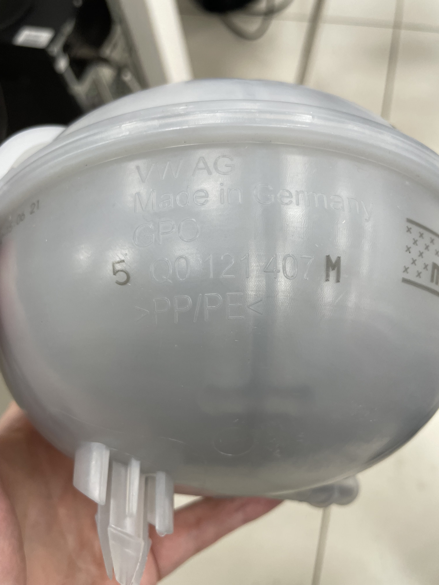

Новый бачок оригинал — номер 5Q0121407M.
Запчасти на фото: 1749564

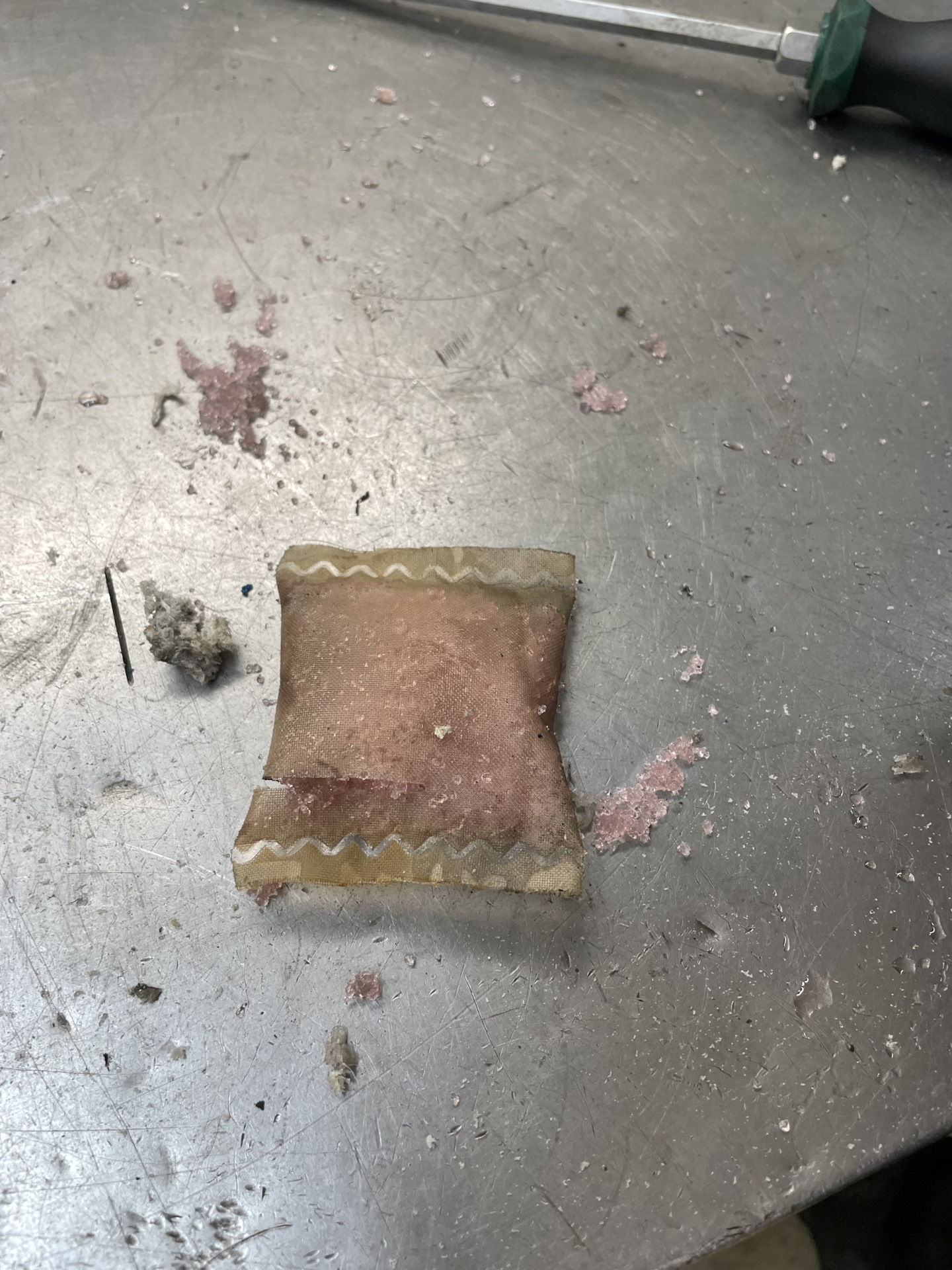

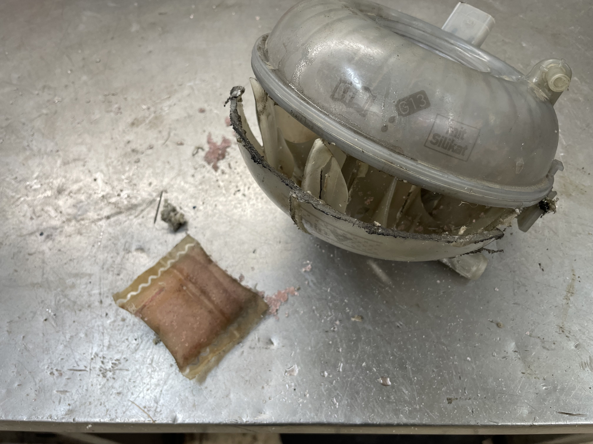

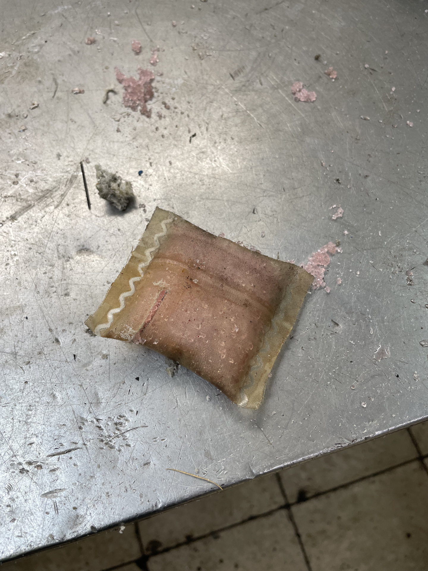

Ревизия старого бачка была неудачная — пакет запаян без какой-либо возможности достать.
Был по традиции подвержен вскрытию — пакетик в нормальном состоянии.
Всем спасибо! Едем дальше 🏎️.

Сняли бачок, выкинули пакетик, долили антифриз, и всë нормально, температуры те-же
Я пакетик выкинул, и так уже третий год ездию
переходина G12++ и пакетик не нужен будет)
