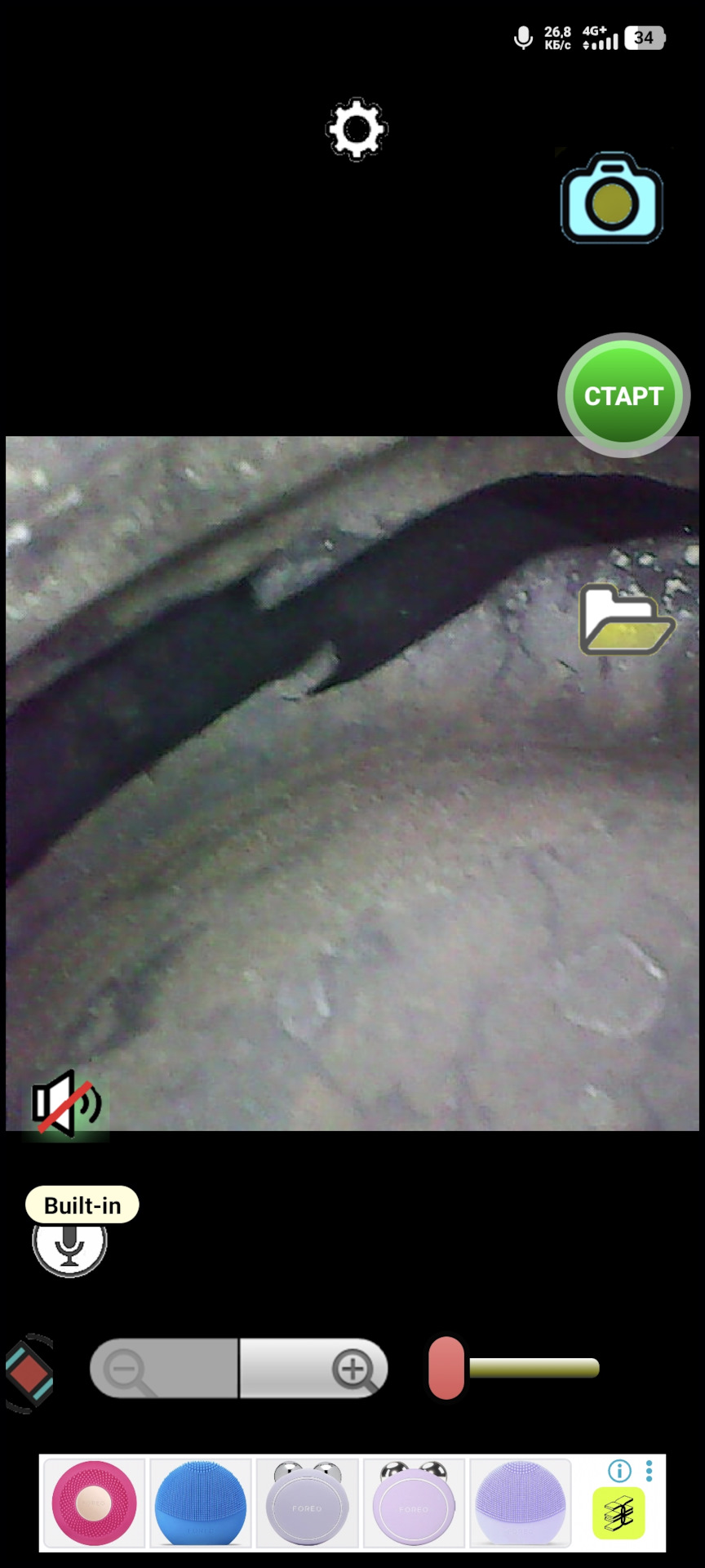

Давно нужно было заняться этим вопросом, а именно заменить подушки ДВС.
Мало того, что были установлены no name, так ещё и от АКПП. А различия очевидны.
Нагрузка с МКПП больше, поэтому должны стоять соответвующие подушки. Новые оригинал купить не просто и очень дорого, выбор пал на качественный контракт. Поискав немного нашёл что нужно (кроме задней, ещё едет).
