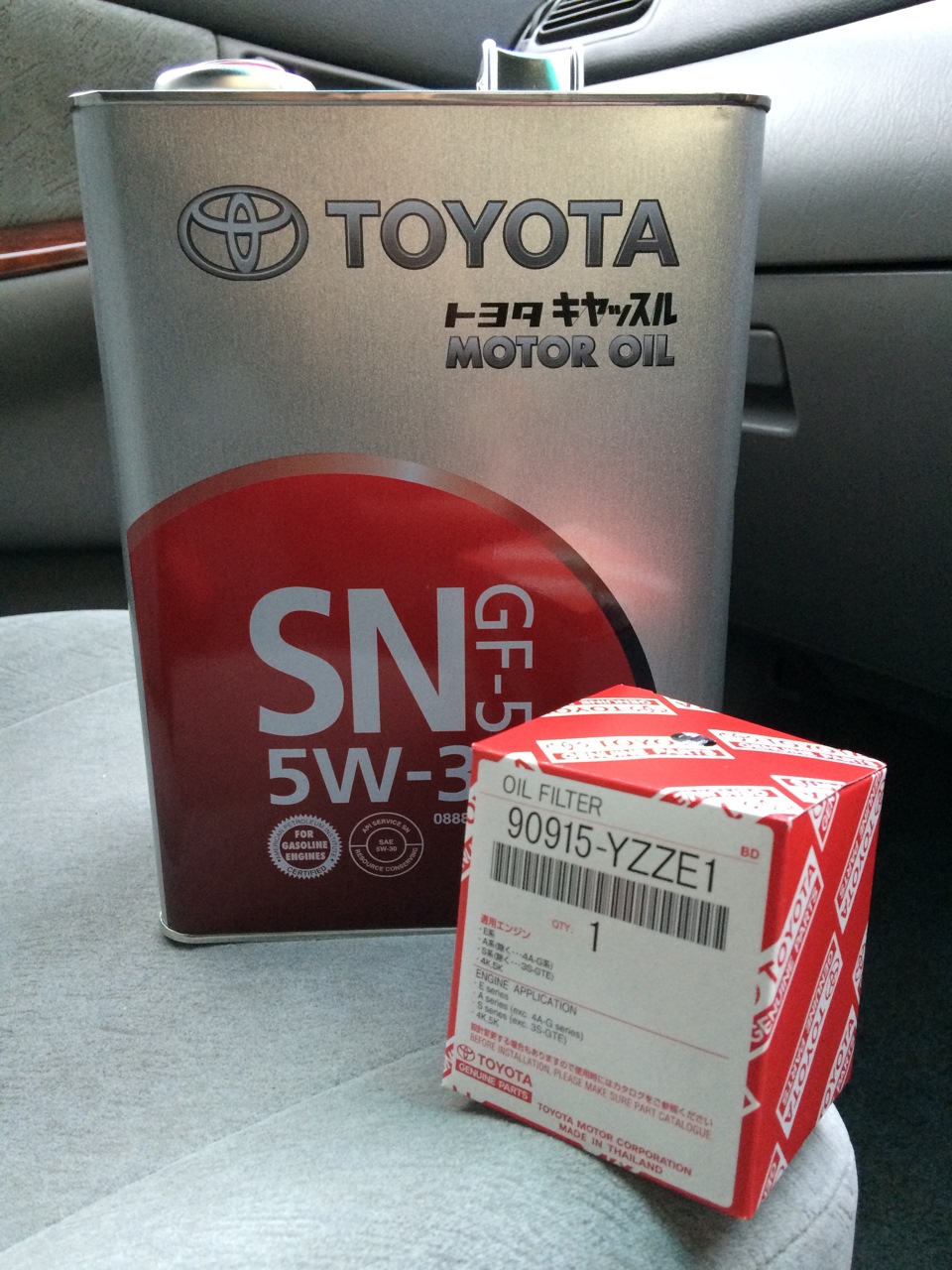

Настало время заменить моторное масло в двигателе внутреннего сгорания. Отправился на станцию технического обслуживания автомобилей, где и произвели замену масла (Toyota 5w30) и масляного фильтра (оригинал).

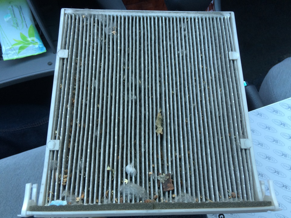

Затем также назрел вопрос о замене салонного фильтра — как видно на изображении ниже, старый фильтр сильно загрязнен.

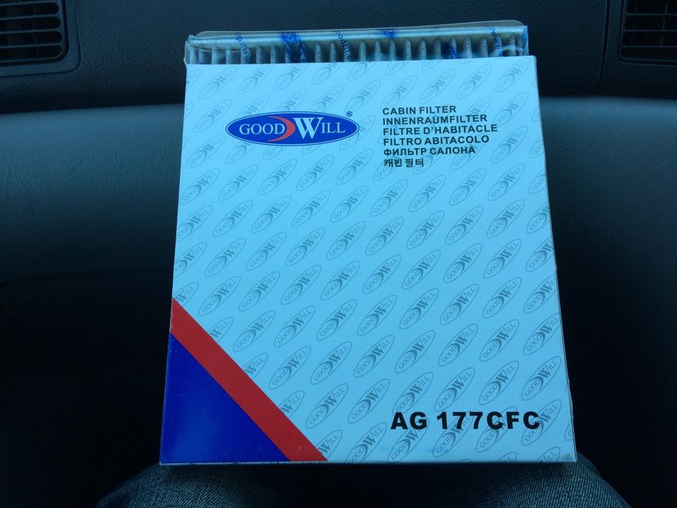

Ввиду отсутствия времени на заказ через интернет салонный фильтр приобрел в ближайшем магазине. Продавец-консультант предложил приобрести фильтр GoodWill AG177CFC стоимостью 400 р.

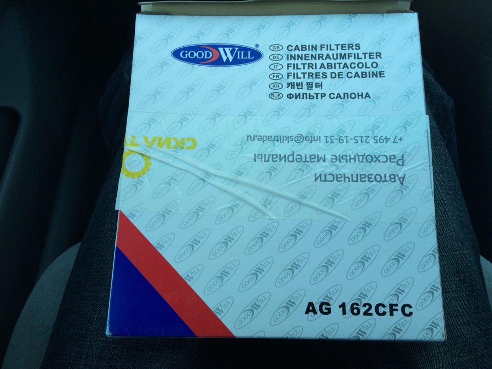

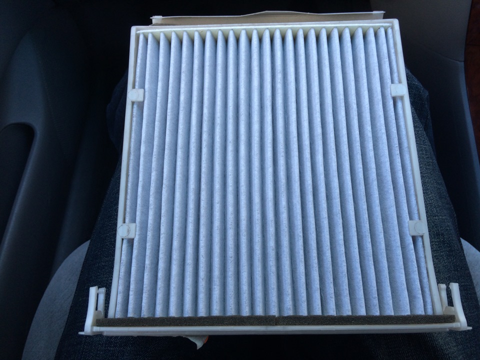

Однако данный фильтр не подошел к моей коровке — оказался чуть больше, чем положено, не влез в рамку. Пошел обратно в магазин, поменяли на GoodWill AG162CFC — по размеру оказался в самый раз.

День добрый. Наткнулся на запись замена салонного фильтра. Скажи где его извлекать?
Он находится за бардачком. Снимаешь бардачок и там увидишь блок печки, в который и вставляется сам фильтр. Можно даже не снимать полностью бардачок, а просто оттопырить его верхние крепления и в образовавшуюся щель просунуть руки и достать фильтр. На правом руле он в спец рамке пластиковой, на левом, судя по коментам, просто сам фильтр без рамки.

а у меня нет корпуса под салонный фильтр, или он только на правом руле идет?
Хм… не знаю. А он у тебя как крепится? Устойчиво держится, не болтается?
Там в крышке паз есть, вроде как им фиксируется
Тоже на левом руле нет, видимо это у правых так)
