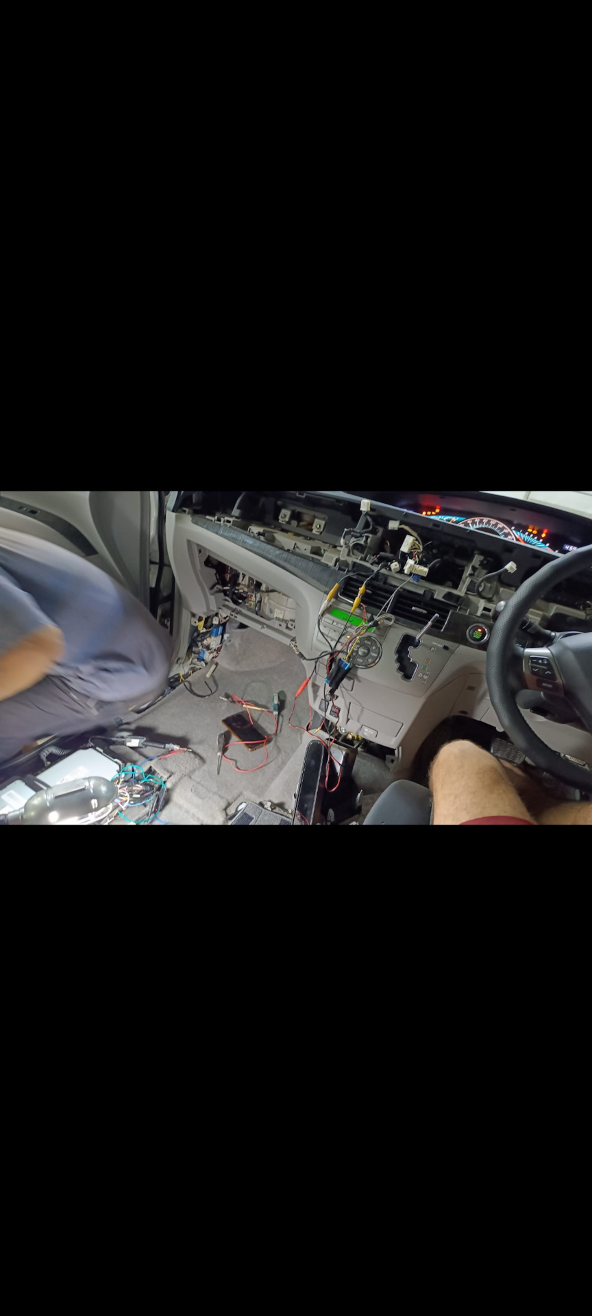

Прошел месяц с покупки машины и стало понятно, что Ретро ФМ я больше слушать не могу, а FM трансмитер давал очень ужасный звук.
Купил все что требуется для установки и понеслось,
Выяснилось, что магнитола 88100-28130 — в паре с усилителем 86280-28130 хорошие, но нет проводов подключения к китайской магнитоле.
Пока тока включил колонки, камерой и кнопками на руле займусь позже.
Снимет сиденье пассажира, снимаем накладку порога и ковры, для удобства снял оба бардачка и самую нижнюю накладку на торпеде ( или как она там — в ногах самых), припаял провода к батарейке и нашел все колонки ( делают хрк-хрк при тыкании проводками), протащил 8 проводов и подключил все колонки напрямую к магнитоле.
Если честно — звук так себе, мне ее нахвалили многие, но видать, беда у них со слухом(.
Я ставил другую китайскую магнитолу на предыдущую машину — звук был сильно лучше. Думаю, найти распиновку этой магнитолы — подключить высокочастотные колонки — может это исправит ситуацию.

Грубо говоря 4.000 рублей вышла у меня установка, со всеми подключениями, по времени час работы заняла, человек который подсоединил мне всё это, знает свою работу, поэтому я особо не погружался в объёмом работы. Ну знаю что андроиды подсоединяют к штатным усилителям через канбус выглядит примерно вот так как фото, у нас он тоже примерно стоит 4.000 руб

Обрати внимание, сопротивление у динамиков не 4Ом как у всех. Также рекомендую поставить эквалайзер по умолчанию и выбрать срезы частот. Тогда гамнитола заиграет более менее
Оке — попробую ) А то звук чет совсем печальный.

Я так понял у тебя был свой штатный усилок? Под сиденьем, нужно было его оставить, Я когда себе ставил android, мне сказали что это невозможно подсоединить к штатному уселку, где Я только не был, куда только не заезжал, в итоге нашёлся человек который решил всё за 20.000 тенге) он оставил мою штатную магнитолу, в корпусе панели, снял только лицевую сторону на магнитоле, чтобы утопить это всё в панель, и установил android, с подключением всех камер у меня их 3, и потолочного монитора который тоже никто не мог подключить. Звук шикарный, моя комплектация оснащалась четыре динамика, и три пищалки.
Нельзя ли никак узнать распиновку потолочного монитора?
У меня на третьем ряду с левой стороны есть разъёмы под тюльпаны, которые идут к магнитоле подсоединили через переходник который шёл с андроидом, и в самом магнитоле настроили функцию клонирование картинки, и все заработало. Распиновки таковой нету, потолочный экран включается с пульта, нажатие кнопки видео
Скажите а как обошли штатный усилок. Или его подключили
Родной усилитель также работает, в штатном режиме, единственно в эквалайзере не регулируется положение колонок, перед, зад в принципе для меня это не критично.
