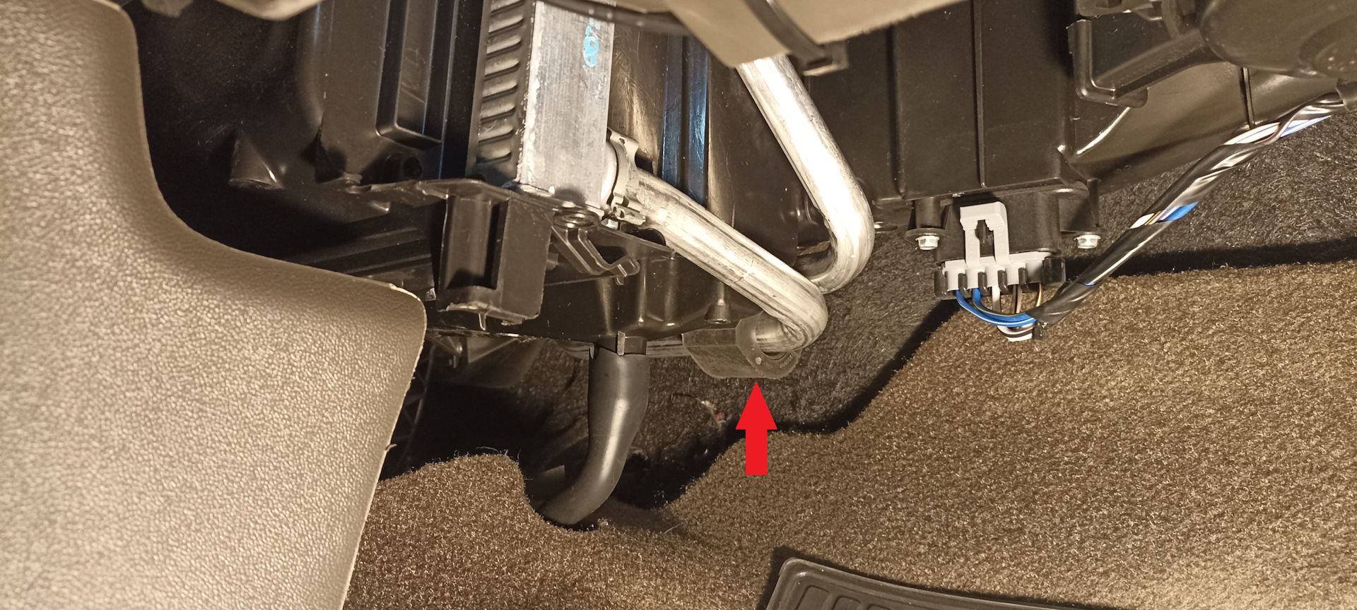

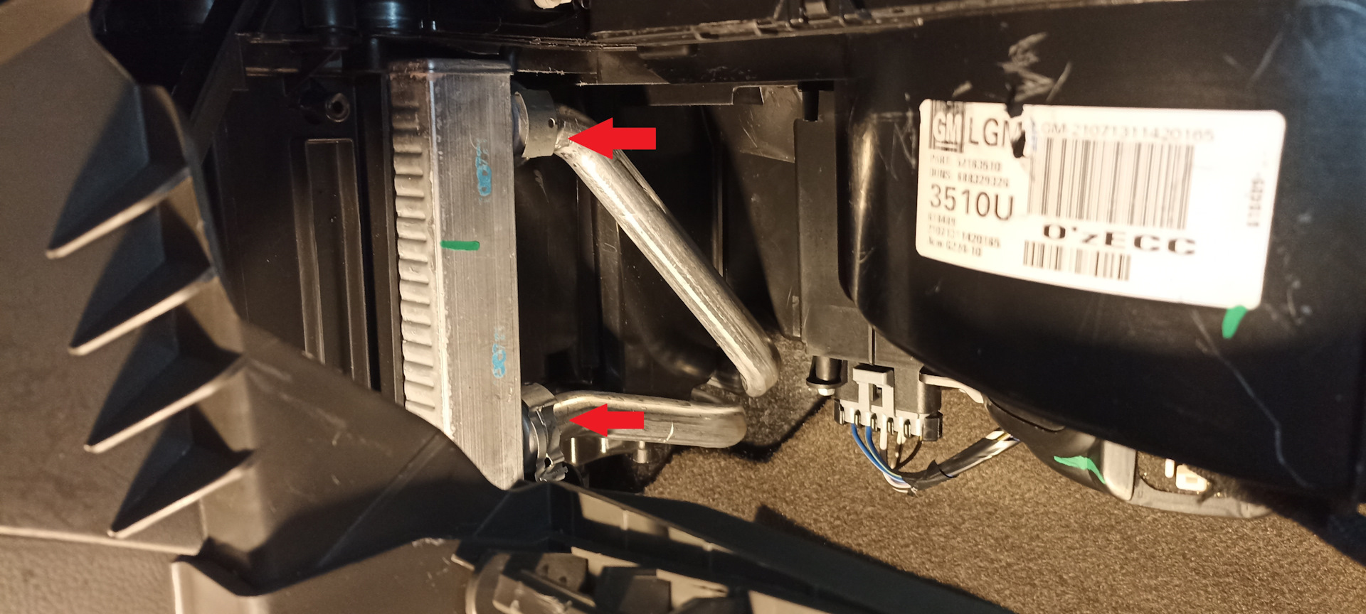

Далее разобрал бардачок и залез под торпеду, пошатал за металлические трубки отопителя — и вот он, этот звук.
Как мне показалось, источник звука — где-то в месте соединения радиатора отопителя и подводящих металлических трубок, крепящихся к радиатору на пружинные хомуты.
Решил поправить эти хомуты, немного повернув их.
Зря я это сделал! Хомуты соскочили, сначала один, потом другой, пролился антифриз, и поставить их одному назад, было ой как непросто.
Зато проверил способ снятия радиатора печки без разборки торпеды, показанный на видео:
Там предлагается снять радиатор минимальными усилиями, разобрав бардачок, сняв правый воздуховод и одну крепежную пластмасску в печке. Способ действительно рабочий, радиатор так можно вынуть, разве что торпедо снизу (где бардачок) надо за нижнюю перекладину потянуть на себя.
Но затем около часа я ставил долбанные хомуты радиатора печки назад, стоя на коленях рядом с машиной. Вкратце — надо сильно соединить сжать трубку и радиатор (чтобы расплющить резиновое уплотнительное кольцо), а потом надеть хомут на сжатое соединение, что одной рукой совсем не просто. Можно на уплотнительные кольца нанести высокотемпературный герметик (Abro) — надёжнее будет.
Собрав все назад и долив антифриза, я на некоторое время оставил эту проблему, пока не наткнулся на видео c описанием источника сверчка в печке
Купил жигулёвскую втулку стабилизатора, разрезал её, установил на подводящую трубку печки, в распор между трубками. Втулки www.ozon.ru/product/vtulk…-stabilizatora-528522903/

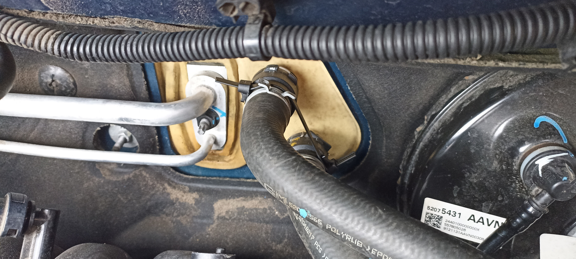

Это ещё не всё. Под капотом в месте подвода резиновых трубок от двигателя на печку тоже был сверчок. Вначале я изменил положение пружинных хомутов, повернув их так, чтобы в дальнейшем было удобно снимать. Попутно покрутил патрубки и насадил их потуже. А затем стянул их широкой пластмассовой стяжкой.
После этого сверчок меня больше не беспокоил.

Видел подобные хомуты но стягиваются винтом, может подобные поставить, и притянуть/стянуть хорошо
это лучше по месту проверить, там фланцы на патрубках печки должны очень четко и с большим усилием вставляться в прорезь хомута, чтобы два фланца плотно состыковались. Допуск практически минимальный
Hezloy
и усилием там должно идти не на обжатие винтом по кругу, а именно на прижатие фланцев друг к другу, так что такие навряд ли подойдут

только я не совсем понял — трубка вплотную там изначально? а то толщина резинки-то 5-7мм вроде…
Трубки на некотором расстоянии, болтаются, задача навести между ними упор, чтобы стали жестче
