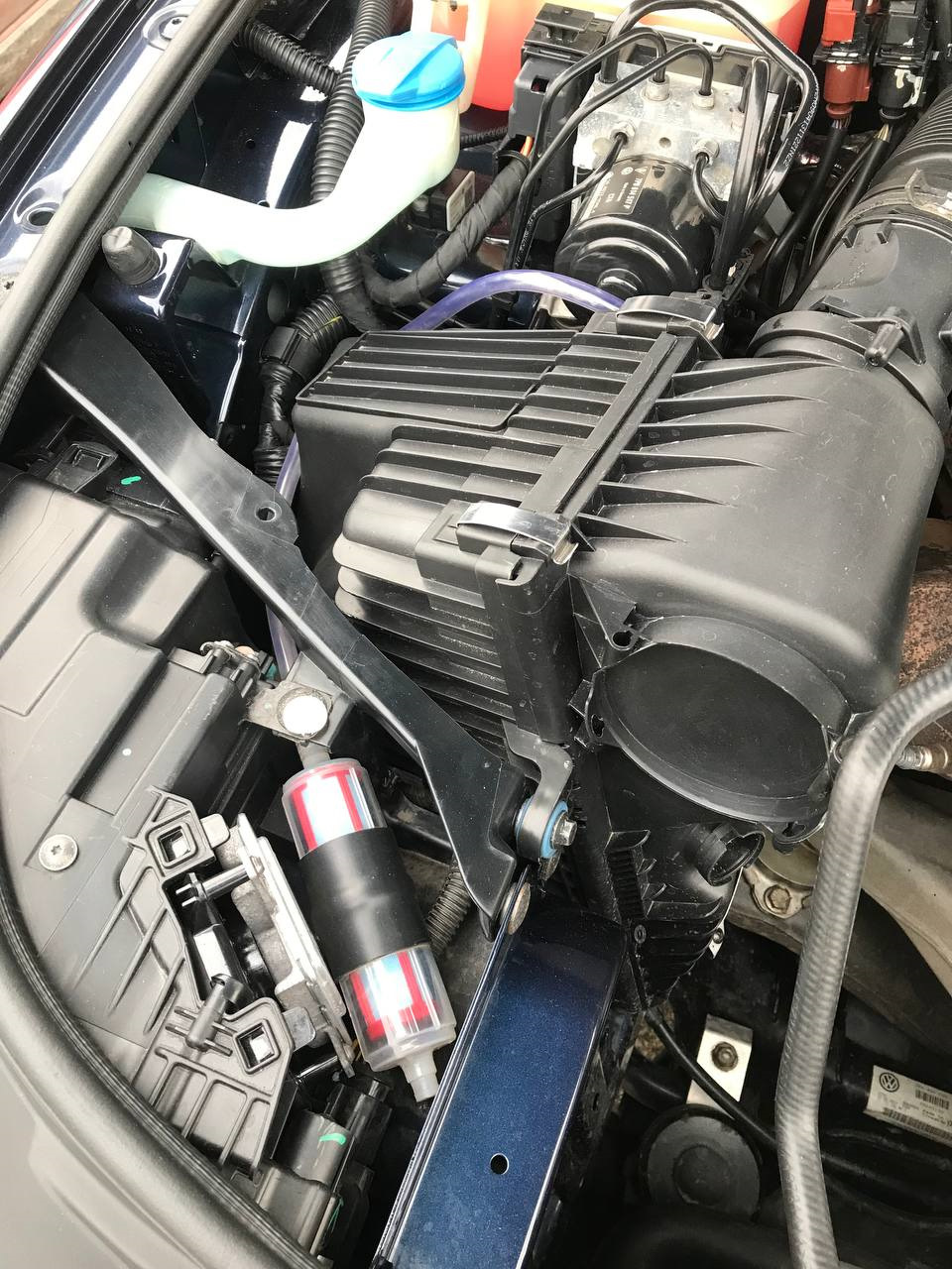

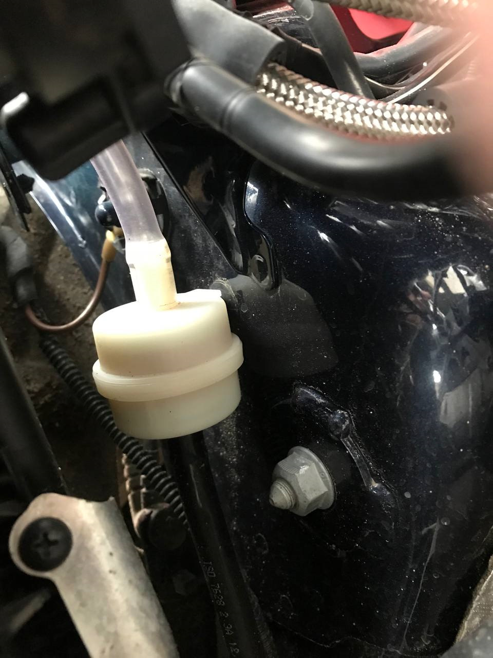

Все обладатели VW Touareg сталкивались с такими неприятными сообщениями на приборной панели как: "Проблема с пневмосистемой. Остановитесь!" Я не исключение. В зимний период только и отправлялся вечером домой с парковки с мыслью: "Интересно, завтра утром у меня машина не превратиться в Приору?" Короче, надоели мне эти все танцы с бубном. Решил задаться вопросом: что можно поправить для своего же комфорта. Замена воздушного фильтра пневмосистемы занятие, скажем так, бесполезное, но денег стоит неадекватных. Любимый концерн VW позаботился для своих клиентов и придумал запчасть с каталожным номером 7P0616708C и ценником больше 10000р. А по факту это просто топливный фильтр VABCO 8993841532 и пластмассовые патрубки. Кстати, если задаться вопросом приобретения такого фильтра, то выяснится очень интересная вещь: на территории России его не купить. Я нашел его на складе в Польше. Было всего 2шт. По цене обошлось в 2000р. Но оно того не стоит. Еще раз повторюсь: это обычный топливный фильтр.

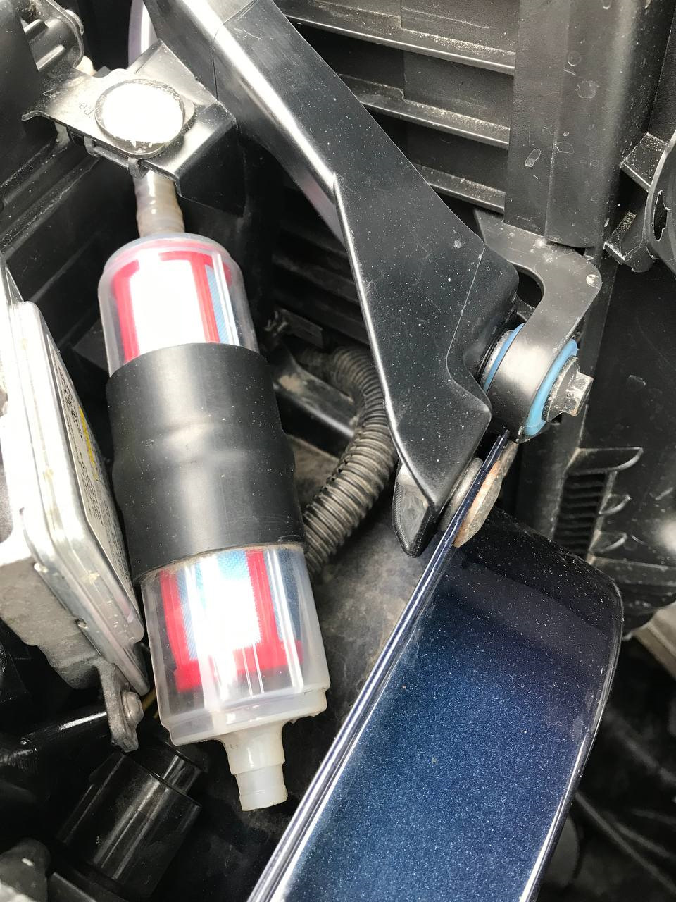

Подумав дальше, что можно сделать, было принято решение поставить дополнительный фильтр с селикагелем перед фильтром VABCO. За основу был взят фильтр GB613 — топливный фильтр BIG FILTER GB-613 для Камаз, Маз, Зил дизельный двигатель универсальный грубой очистки. Располовинил его. Вытащил катридж. Внутрь катриджа установил фильтр от Daikin KAC972A4E (просто был в наличии от очистителя воздуха). В колбу засыпал селикагель. Склеил корпус фильтра и усадил клеевую термоусадку. С вывода "воздушного" фильтра VABCO снял маленький патрубок (снимал, прогревая феном). И насадил капиллярную трубку (кажется D=12мм). Итог проделанной работы: за счет того, что фильтр находится в моторном отсеке, селикагель постоянно просушивается и всегда сухой. За 2 года тестирования, никаких проблем зимой. Кому будет интересно, на фото все понятно…

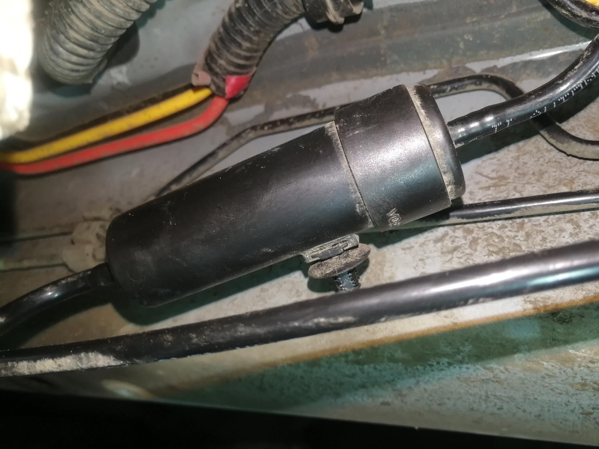

Есть мысля заменить вот этот фильтр-осушитель более продуктивным …на фото он. Он стоит врезанным в черную магистраль между компрессором и ресивером (т.е. через него непосредственно и проходит воздух\азот когда нужно подняться или опуститься) … но рассмотрев этот фильтр внимательнее, понял что он не разборный и впаян в магистраль, т.е. по быстрому его не снять и непонятно какие фитинги ставить туда чтобы не было утечки на давлении свыше 10-14бар …
p.s: я только за, если найдется энтузиаст по улучшению пневмы на втором поколении туарегов, было бы интересно поэксперимнтировать … у меня в планах еще опробовать воткнуть компрессор от первого поколения туарегов\каенов (т.н. он является компрессором выскопроизводительным и ему не страшны конденсаты)
Интересное дополнение к рассуждению. Но он не впаян: трубки просто насажены на соски этой колбы и легко снимаются после прогрева обычным бытовым феном. Можно подготовить свою колбу с селикагелем и выполнить присоединение через фитинги пневмоинструмента (нужно лишь подобрать диаметр)… Хорошая и интересная мысль…

на разборке каеновской, добрался до этого фильтра (был биток 958 на раздербан) и я уже грел феном магистрали чтобы, пока была возможность, понять возможность его замены — магистрали насажены на горячую и после прогрева трубки фильтра плавятся уменьшаясь в размерах и потом обратно его без колхоза не установить … а любой колхоз это утечки …
Странно. На фото трубки насажены таким же способом, как и на топливный фильтр VABCO. Может вы грели строительным феном? Трубки не должны деформироваться и плавиться. Они просто должны быть тщательно прогреты (по крайней мере я так делал и все трубки остались целыми)… Это как замена клапана адсорбера на Superb 2. Многие колхозят какие-то патрубки с зажимными хомутами, а единицы аккуратно снимают прогретую трубку и насаживают на нее новый клапан… И никогда не скажешь, что клапан менялся… Сам так делал

я года 2 назад такое у себя на машине сделал — тоже думал что типа хоть как-то улучшит процесс забора воздуха. Сделал практически тоже самое что у вас, по итогу как работала пневма так и работает … т.е. в сильные морозы как у многих промерзает … смысла от такой затеи не увидел и не стал даже обсуждать здесь …

Другими словами, Вы на заборный патрубок пневмосистемы поставили дополнительный осушитель с силикагелем. Силикагель должен отбирать влагу на впуске, и, воздух, осушенный до определённого % влажности, но меньшего, чем сразу из атмосферы, поступает в систему. Эффект должен быть, что и подтверждается практикой.

В целом идея хорошая. Я схему пневмы пока слабо представляю, поэтому не понял куда вы силикагель воткнули, на вид похоже что дыхание системы сделали как на гидравлике. Но сушить воздух надо после компрессора и проточно. Меня больше смущает что все это будет замерзать и любой конденсат будет замерзать и рвать трубки.
Селикагель находится в красной колбе топливного фильтра. Данный фильтр всегда сухой, так как отлично прогревается от работающего двигателя… Конденсату там образовываться негде. Задача этого фильтра простая: когда происходит добор воздуха из внешней среды, воздух проходит через селикагель, а не просто через топливный фильтр, как это было раньше. Еще раз повторюсь, перед тем, как написать и поделиться информацией, я 2 года проездил сам и наблюдал за состоянием авто. И лишь только сейчас решился написать пост. Хотя и регистрироваться на Drive2 особо не было желания…
P.S. Я не ездил на сменные замены азота и добавление спирта перед зимним сезоном уже несколько лет.

На входе в систему, теперь понятно почему на входе стоит обычный топливный фильтр, убирает грязь до 5микрон. Если бы поставили более сложный бумажный, который воду вытаскивает — его бы порвало зимой. Силикагель штука хорошая, но сложная в исполнении. Там надо смотреть на количество воздуха и как делать регенерацию?
