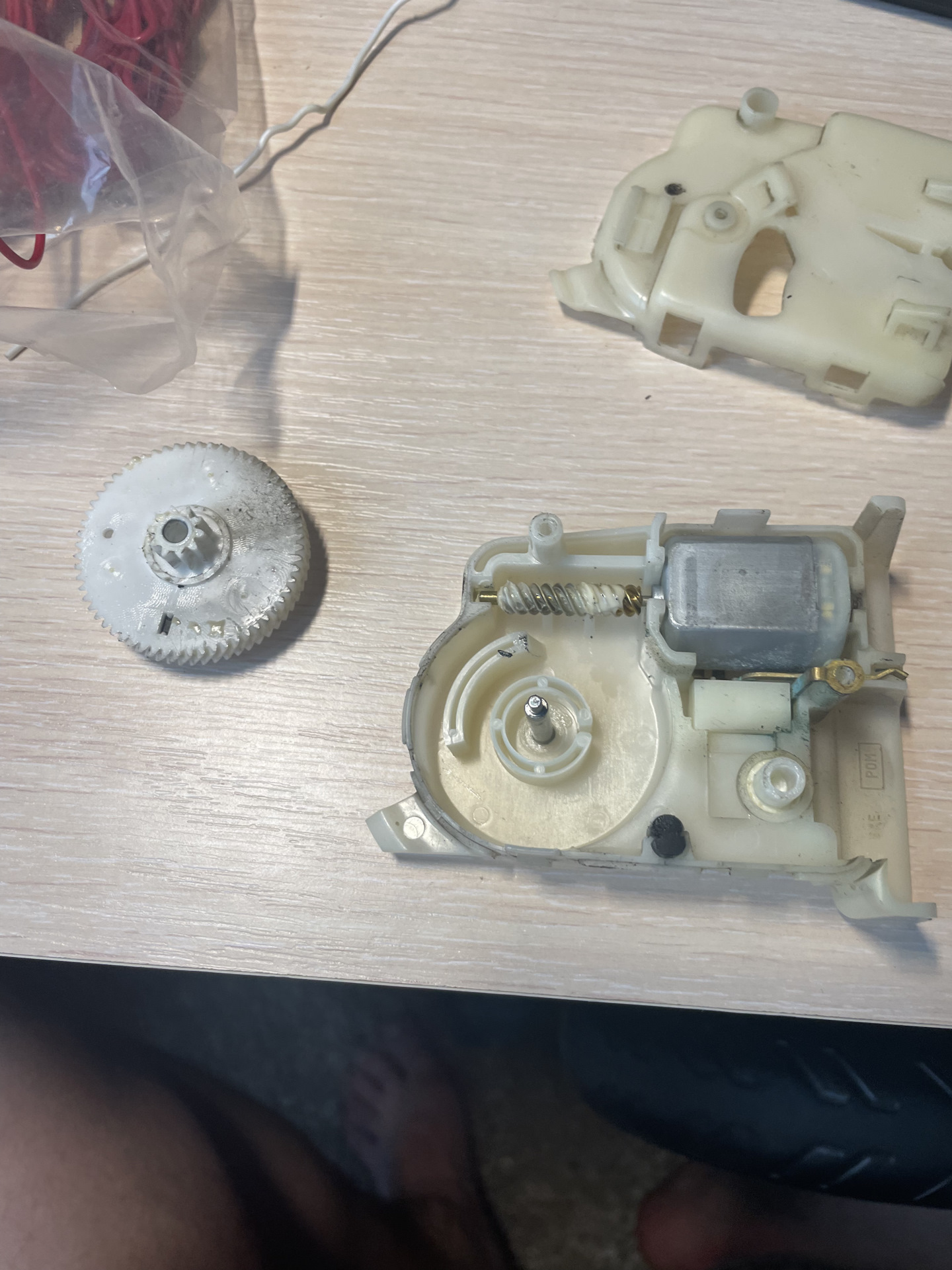

Всем муроноводам знакомая проблема, когда замок пятой двери начинает барахлить, а потом и вовсе перестает работать .

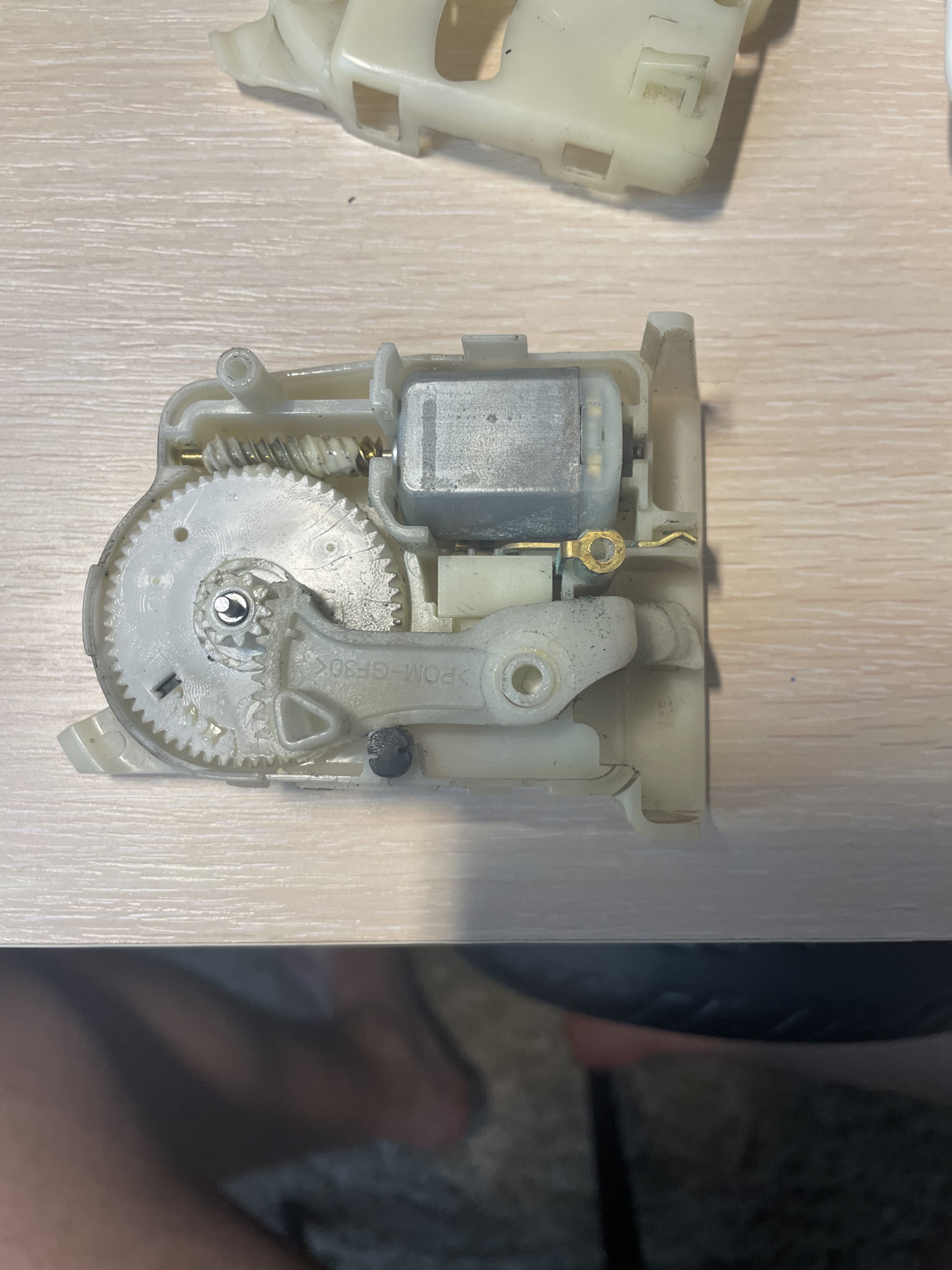

Отгнил контакт и поэтому снимаем замок и разбираем

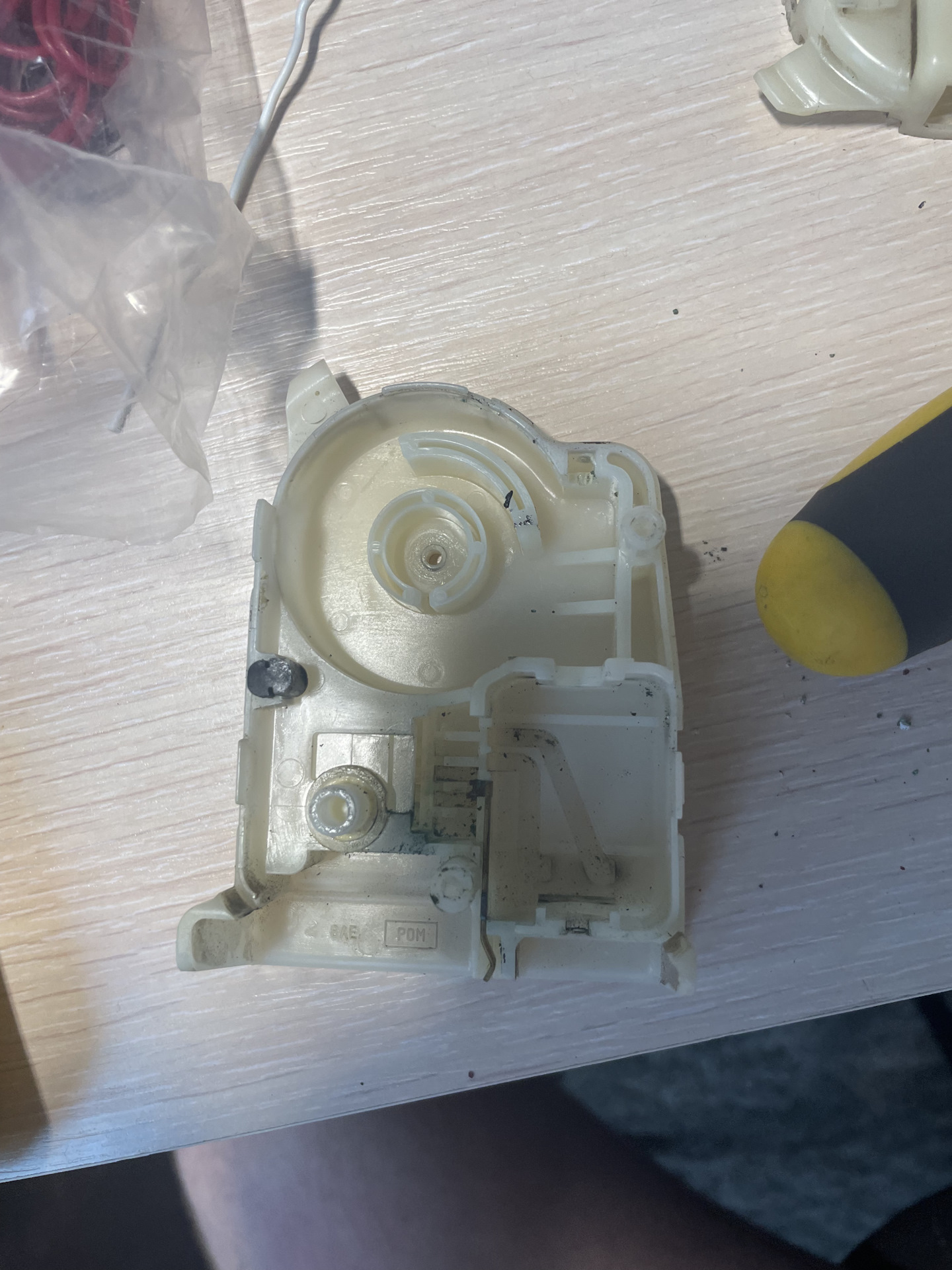

Что бы добраться к отгнившему контакту вынимаем все из корпуса и находим отгнивший контакт …

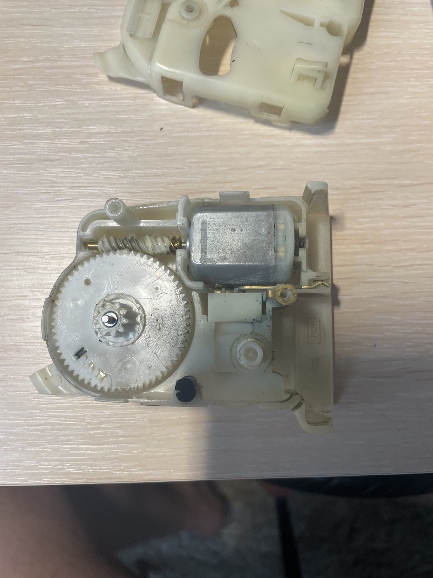

Я пошел простым путем, пустил провод напрямую и вытащил его из корпуса, так как не о какой герметичности речи быть не может, просто прицепил его напрямую к проводам за фишкой в двери .
