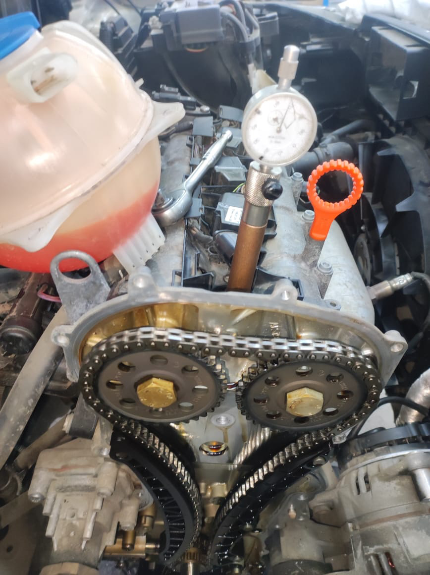

Не знал я еще особенности двигателей CFNA до того как решил поменять цепь ГРМ.
Ну да ладно, процедура нужная при пробеге 130+ тыс.км.
А особенность в том, что на холодную до прогрева ДВС по ОЖ +30град был звук, по мне как не мотористу, похожий на цепь. Как выяснилось потом, после замены ГРМ, это был звук с 4го колодца🤦♂️
Но не будем теперь об этом, были проведены работы, считаю, что необходимые на этом пробеге и может немного заранее. Качественно и проактивно так сказать.
Работы делал 07.10.2023г
Работы:
🔧 замены комплекта цепи ГРМ
🔧 замена датчика положения коленвала
🔧 замена КВКГ
🔧 замена клапана вентиляции бака
🔧 промывка топливной системы
🔧 чистка дроссельной заслонки
🔧 замена уплотнительных колец форсунок
🔧 замена масла ДВС, фильтр масленный, фильтр воздушный, фильтр салона
Итого работы 18 350₽

Цепь на 130т? менять?У меня тыс под 300 уже и норм.
Чтобы цепь не вытягивалась, нужно ставить на ручник, а потом на передачу. И поверьте, 350т отходит смело
Супер ТО 😁
Очень рано поменял, натяжитель имеет общую длину 40,5 мм, мне кажется до 300-350 тыс спокойно ездить, а то и больше. Пробег 270 шумов ни каких нет, цепь родная еще стоит, не менял.
Ну тут наверное не только пробег решает, средняя статистика 120-170 тыс шум появляется, некоторые (такси) с ними ездят и норм
Я на 270 менял цепь. При свешивании обе были одинаковы, но растяжитель цепи оказался заметно более утоплен на новой.
Есть инфа, что такси на этих машинах выезжали до 400 без вмешательств
Больше 400! Около 510-520 ткм.
Свою цепь поменял на 380 ткм, когда разобрал, увидел что можно было ограничиться заменой башмака натяжителя. Он просто разрушился.
Привет, правильно сделал, цепь уже не маленько вытянулась. По фото видно что не менее 5-8 мм.
Тоже так считаю, не наездник, машина еще в семье останется при текущих реалиях.
Сам менял цепь на 200 тыс., на холодную явно брякала, пока натяжной не сработал, ставил оригинал, кроме прокладок и сальника, брал д . Витя, знакомый механик сказал, что натяжитель вышел почти полностью… теперь понимаю, что не зря. На авто ещё долго ездить, машина 2012 года, брал с салона с нуля.
Если честно, не посмотрел на сколько еще натяжитель может выйти. Надо загуглить🤔
KSV10
Блин, ну кругом мотористы! И особенно по движкам ВАГов!Если бы она на 5-8 мм вытянулась — давно слетела бы! Она начинает греметь, когда вытягивается на 1,5-2мм.
Так на фото видно что больше 2мм точно
При таком увеличении, можно подумать что, и пять мм.
Толщина звеньев цепи 12мм, дальше уже как ваш глаз видит так и воспринимайте. Линейку, к сожалению, для вас не прикладывал, на чем подвешал тоже думаю смысла нет обсуждать
Наконец действительно полный список под замену, благодарю, в скором времени тоже ждет замена цепи
Цепь только треть ресурса пробежала. Ездить ещё и ездить. Башмаки поменять и всё

Я искал причину звука на холодную, оказалась не в ГРМ. А если в принципе, все заранее делаю на всех машинах. Для кого-то бред, для меня норма
Так причина стука на холодную давно известна, жованная тема . это стук поршневой, которая на ресурс никак не влияет, так звуковой дисконфорт
Эндоскопом лазили?
Я в свою лазил год назад, ничего там не нашли, тоже грешу на цепь, в минуса первые пару минут четкий звук от цепи и звук перекатывающийся, не цикличный, после прогрева будто и нет ничего
А я не залез, был уверен что цепь. Да и не зря поменял, считаю может и рановато, но все-равно менять. Машина в семье остаётся.
У меня пробег уже близок к 150, все равно лезть придется, хуже думаю не будет
