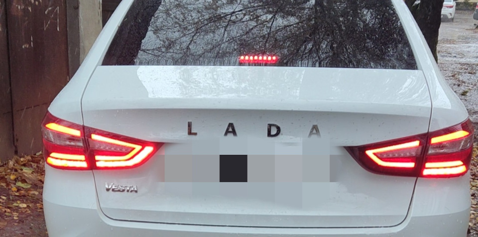

Ну вот и обновили мне ПО и заменили платы
ключей на машине. Будучи на работе, заранее разобрал и сфоткал, теперь есть с чем сравнить.

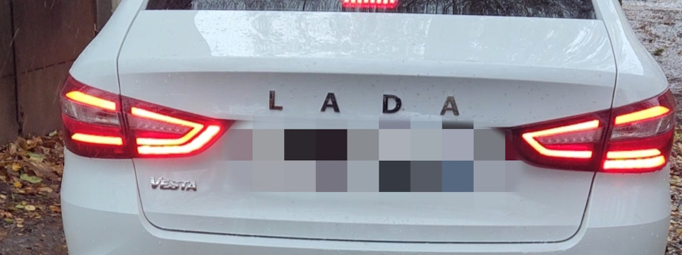

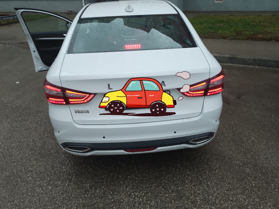

Менеджер говорит, наблюдайте за стопами, если что к нам. Я: "Ок!" Проверили при нём! Всё работало. Выгоняю машину, ставлю возле салона, зову отца садись, говорю, нажимай. И тут опять ёлка начала моргать во всей красе. Наверное, АвтоВАЗ так поздравляет с наступающим Новым годом всех вестоводов. Бегу в салон, показываю фото, менеджер спрашивает: "Это сейчас?" Я ему отвечаю, дааааа!
Он, ну тогда записываемся опять, говорю, может, лягушку поменять стоит? Лягушка-то есть… Едем домой, и тут я обращаю внимание, что магнитола молчит, кручу звук, вообще ничего не происходит! Перезагружаю несколько раз, опять молчит! Короче, меня ещё записали на 15 число, но нет уже сил терпеть, еду завтра ругаться, пусть делают!
Может, они не знают, что глюк со стоп-сигналами происходит, когда горит ближний свет, и ты плавно нажимаешь на стопы!
Короче говоря, в моём случае обнова ПО ничего не изменила. Возможно, с ключом будет всё нормально, но это не точно.

Со стопами наверное вся проблема в том, что они ставят точно такой же китайский безымянный датчик. Я поеду на днях к ним с этой же проблемой, но уже заказал реношный, что был на дорест вестах, он вечный.
Возможно проблема не в датчике иначе бы все секции не работали, а так то однин работает второй стоп не работает, это же обычный концевик…
Сигналы работаю хаотично
Вот и я о том же а концевик только замыкает цепь, значит дело в фонарях скорее всего, даже если было бы в реле то горели бы все или не одного)
Нужно сделать проще, скинуть фишку на той секции где не горит и прозвонить, если ток приходит, а фонарь не горит все сразу будет понятно)
А так мы просто гадаем на кофейной гуще, меняя все подряд
Ну да, но прикол то что потом эта секция горит, не горит другая и так постоянно. Или горят все кроме одной
Это понятно, но уже будет понимание это светодиодный модуль в фонаре моросит или что то до него
Скорее всего это модуль фары, почему на ходовых всё горит норм, а с ближним начинается…

Мне позвонили с диллера сказали вы были правы заменили лягушку всё работает

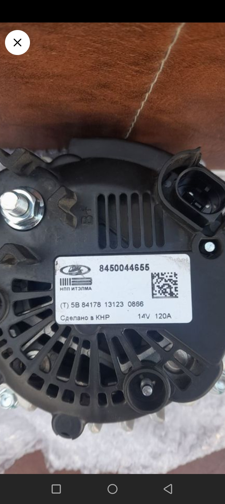

Да дело то в том что у нас политика такая лучше купим из за бугра, а своё развивать не будем. Вот и случилось так что все бренды свалили от нас и они поставили блок управления двигателем ИТЕЛМА российский не допилинный с косяками
Итэлма это когда собрали в Китае, а в России новую наклейку сделали, импорто замещение по Русски
Alex40rusklg
Так то да, но интелма всегда на всех наших машинах работала без проблем, а вот на весте начался какой то Хаус как буд то они впервые собирают эти блоки ну это же не так, или все умы с завода забрали сами знаете куда, просто жопа приоры были и на интелмах не было проблем
