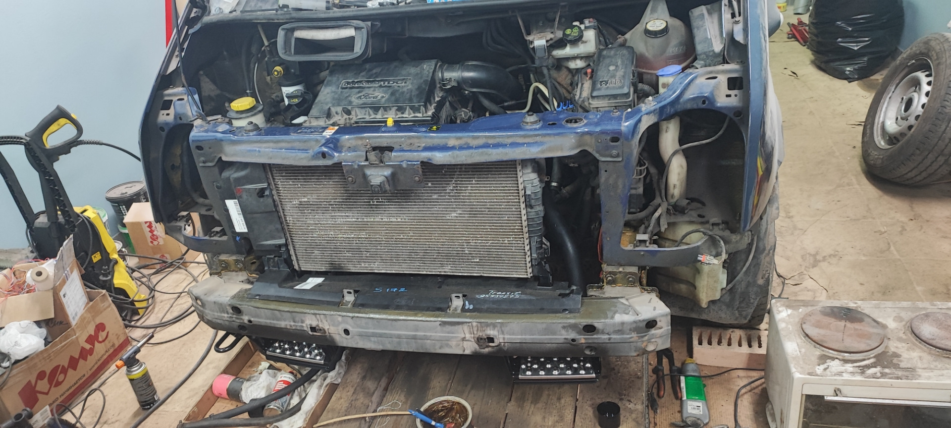

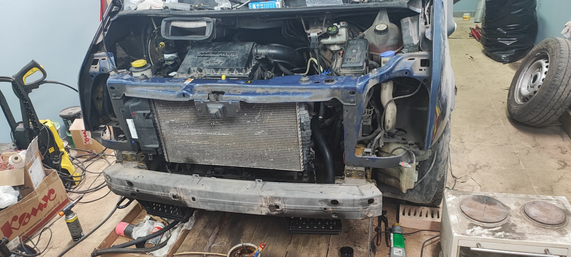

По случаю разборки/сборки морды были приобретены и установлены накладки на ступени бампера.

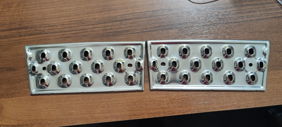

Приобретались вот в таком состоянии.
Как видно, болты крепления использовались из обычного металла. Ну это не беда, на это есть решение.

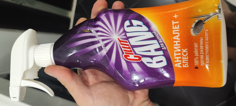

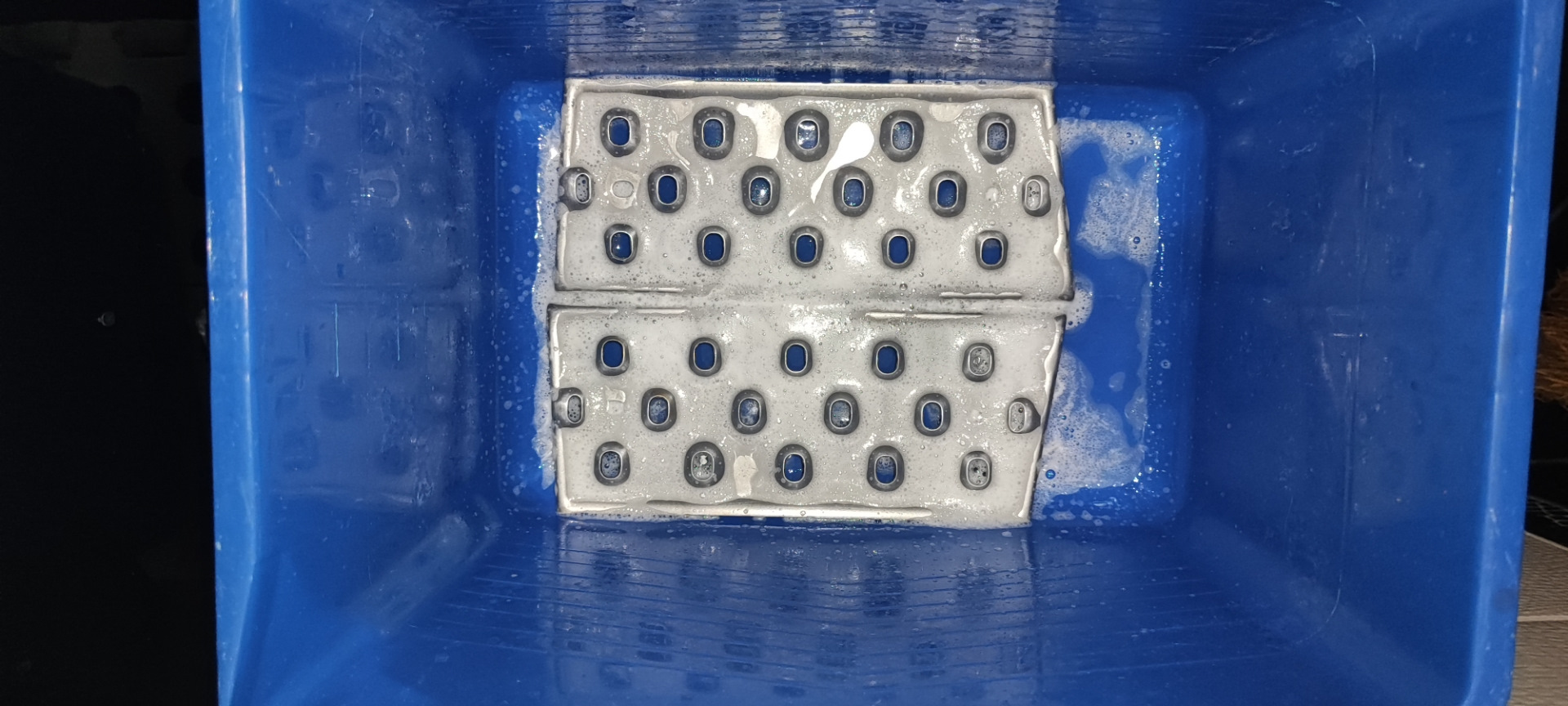

Кладём желёзки и поливаем силитом.
Трём жёсткой стороной губки, смываем и получаем шикарный результат.
Заодно помог жене с мойкой раковины))
Ну и это не конечный результат. Далее берём войлок и пасту ГОИ.
И имее вот такой результат.
Усилитель перед установкой накладок был локально отпесочен и покрашен дух компонентной полиуретановой краской (буксировочная проушина аналогично).
Ставим накладки на нержавеющие болты и радуемся результату.
