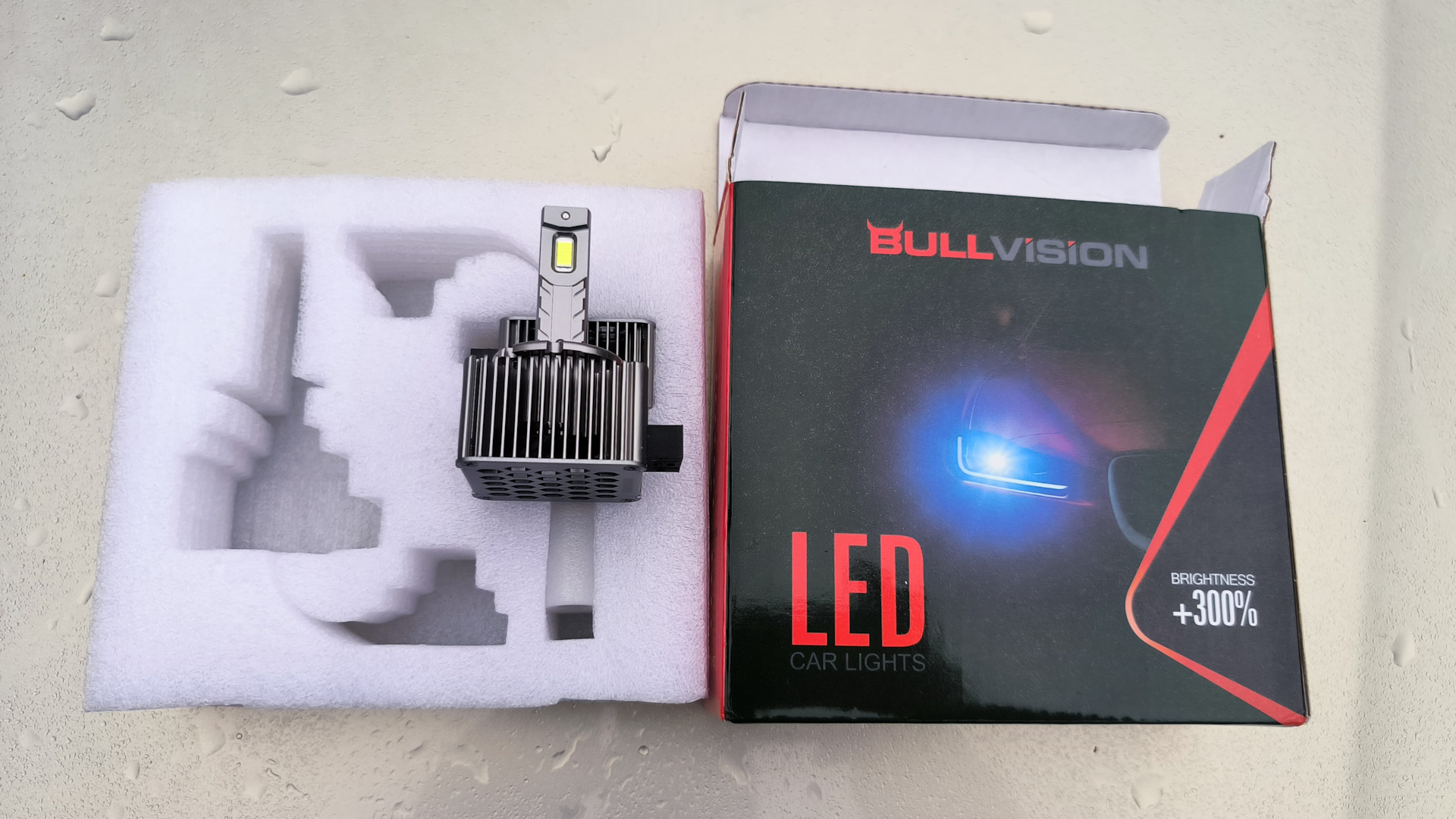

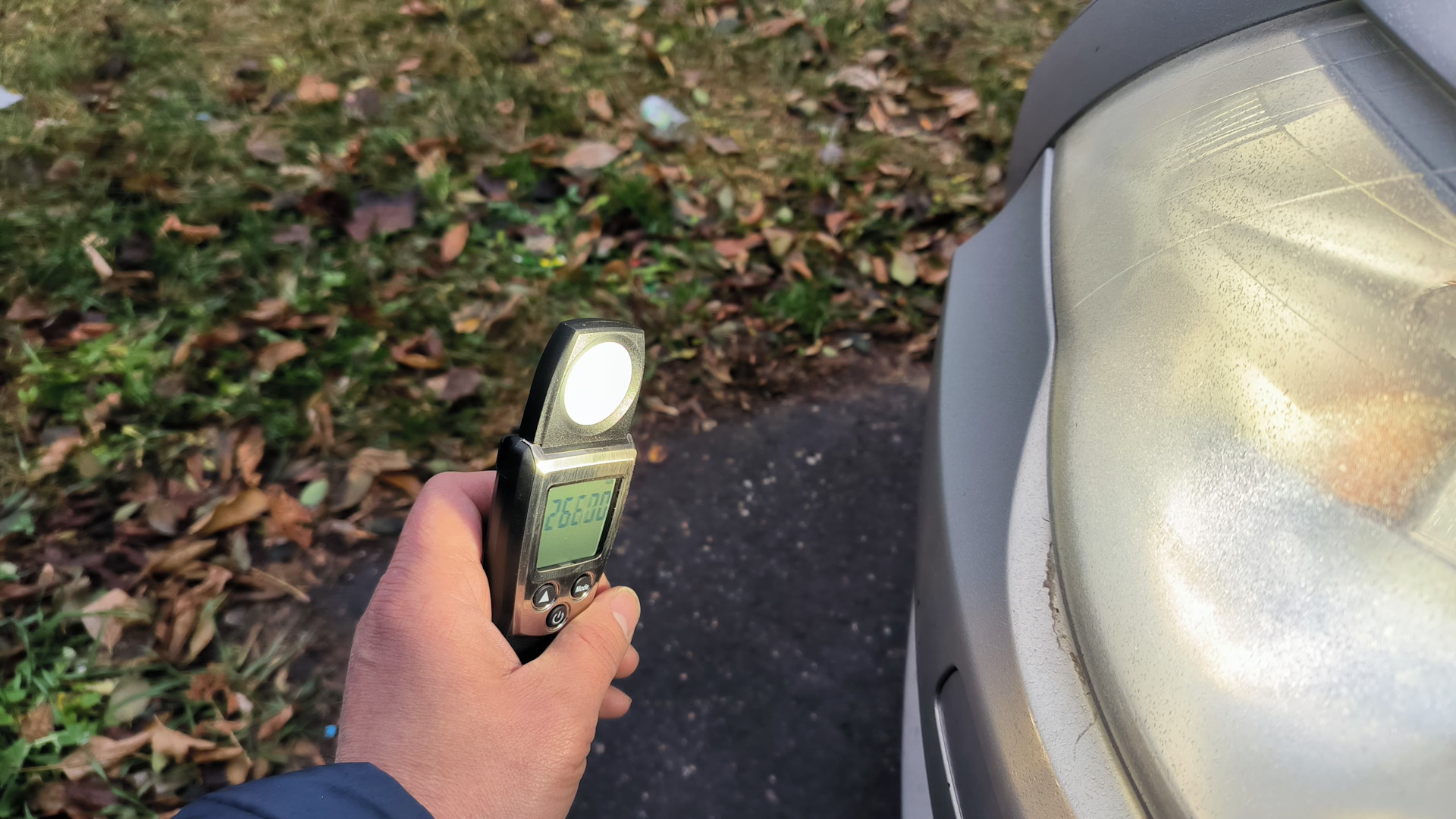

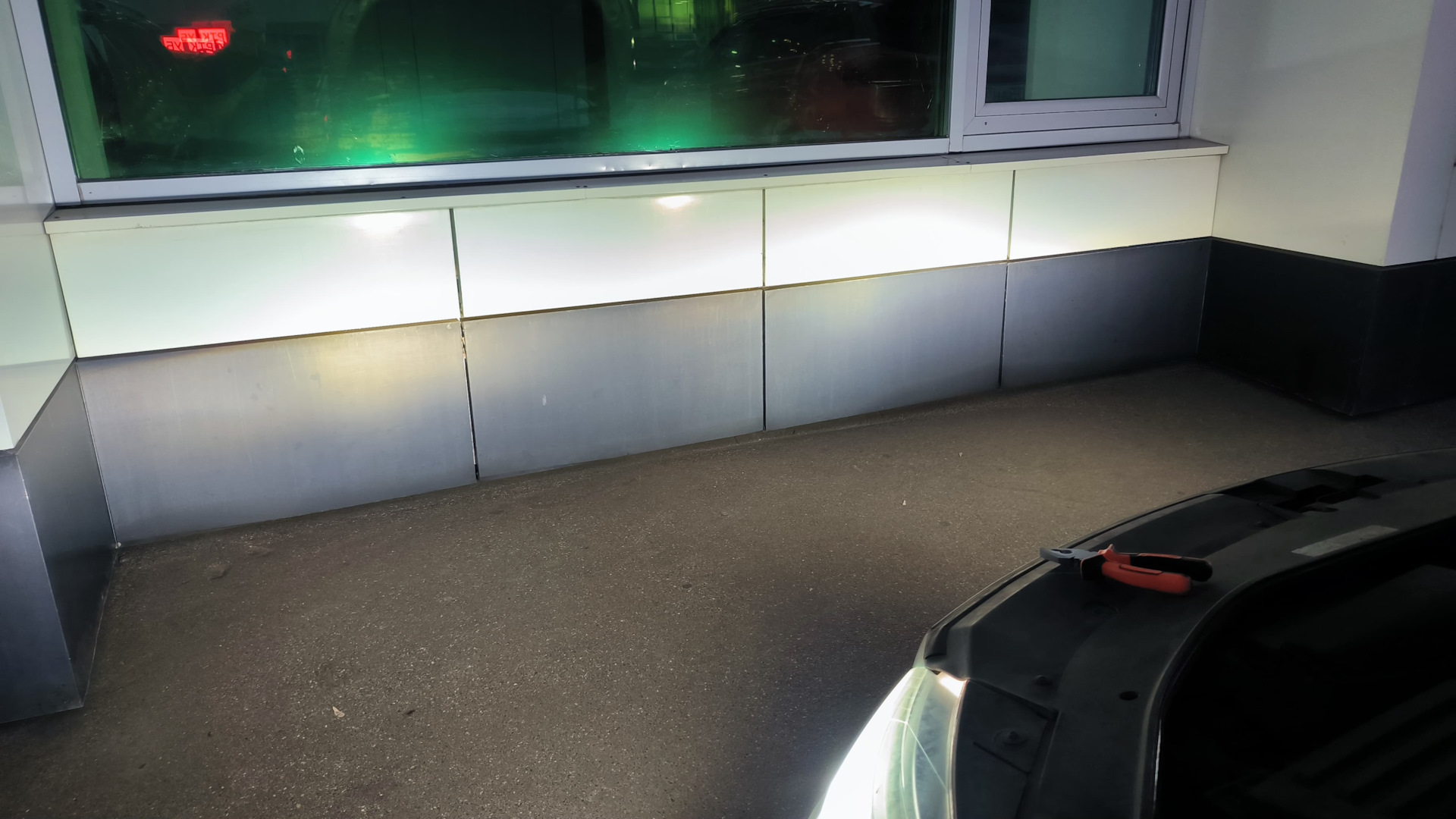

Т.к. частенько вижу посты с тем, что многие переходят с ксенона на лед-лампы тоже решил попробовать… Менял по необходимости лампочки 2 раза, оба раза Б/У, оба раза в принципе и в цвет нормально попадал, в общем особо не заморачивался. Новые ксеноны стоят примерно 5к рублей/лампа, на сайте известного китайского магазинчика нашел подходящий цоколь (D1S), с хорошими отзывами и по приятной цене за комплект 3200 с местной доставкой 3-5 дней. Заказал, забрал заказ из постмата через 3 дня:

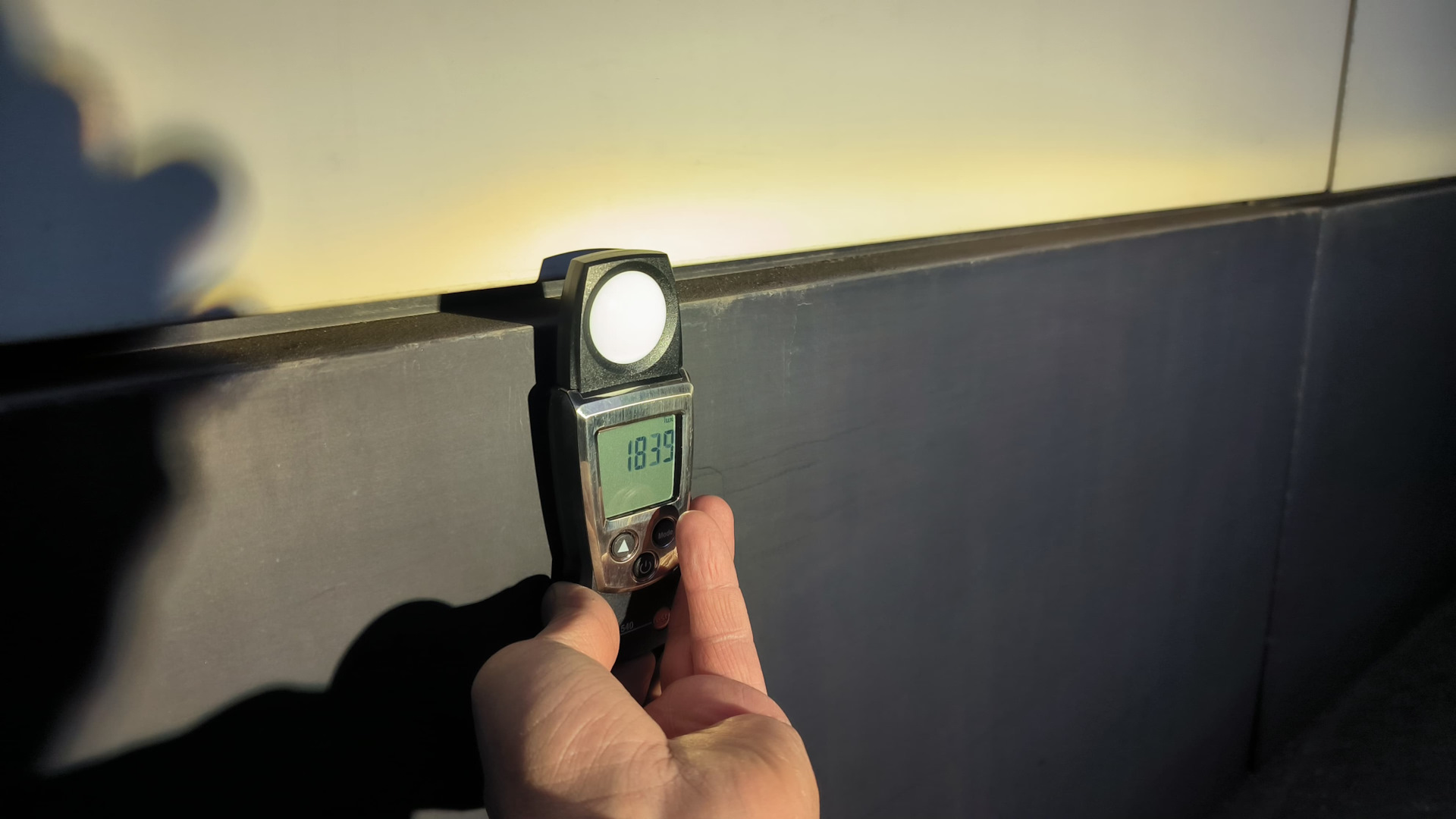

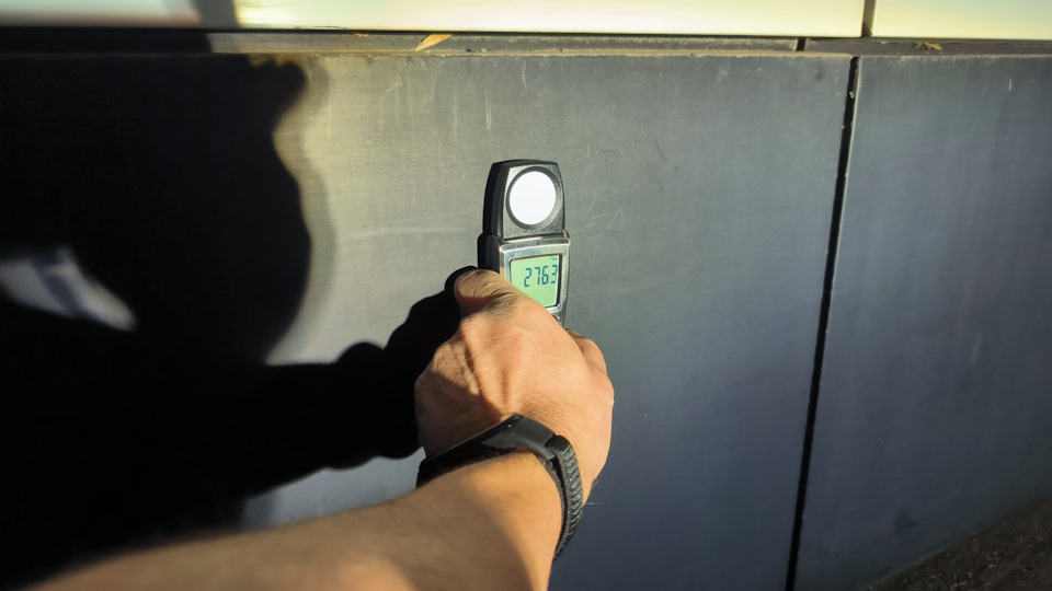

Теперь о цифрах:
Сначала протестировал свет прямо перед фарой — максимум, что получилось "поймать", это 27к люксов.

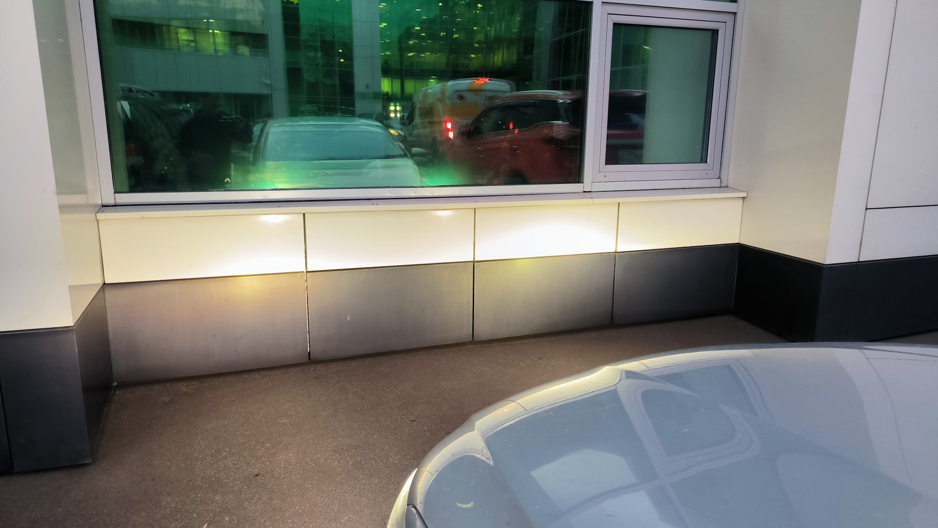

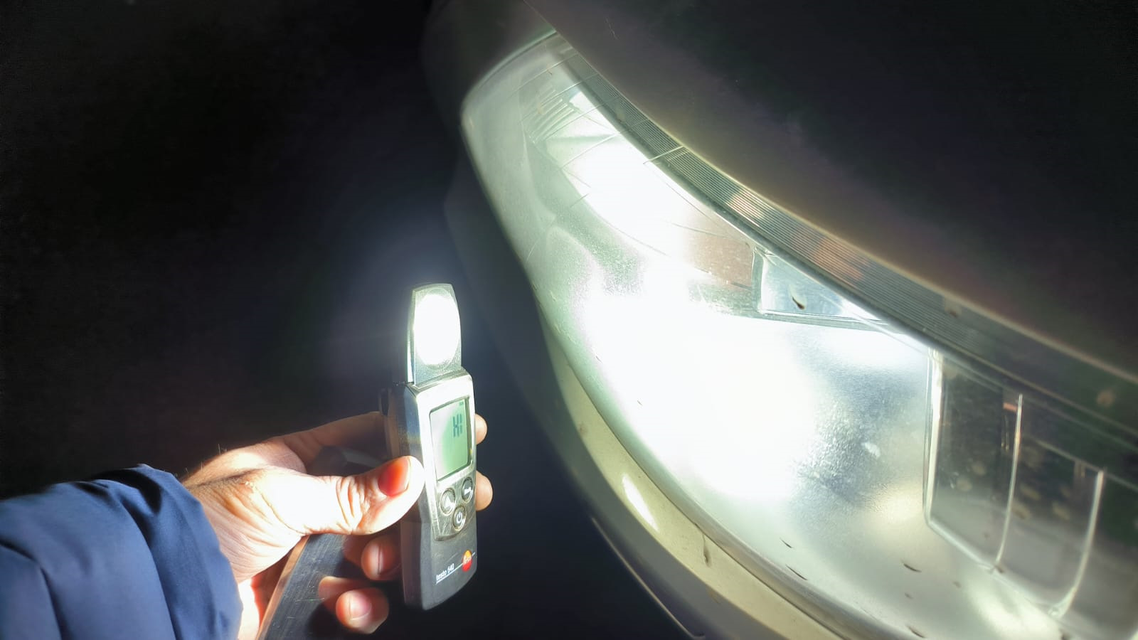

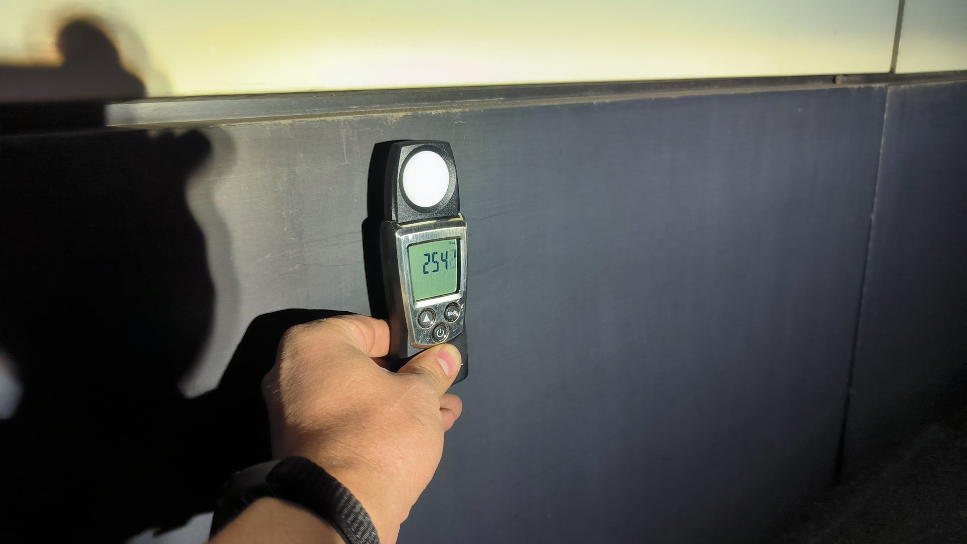

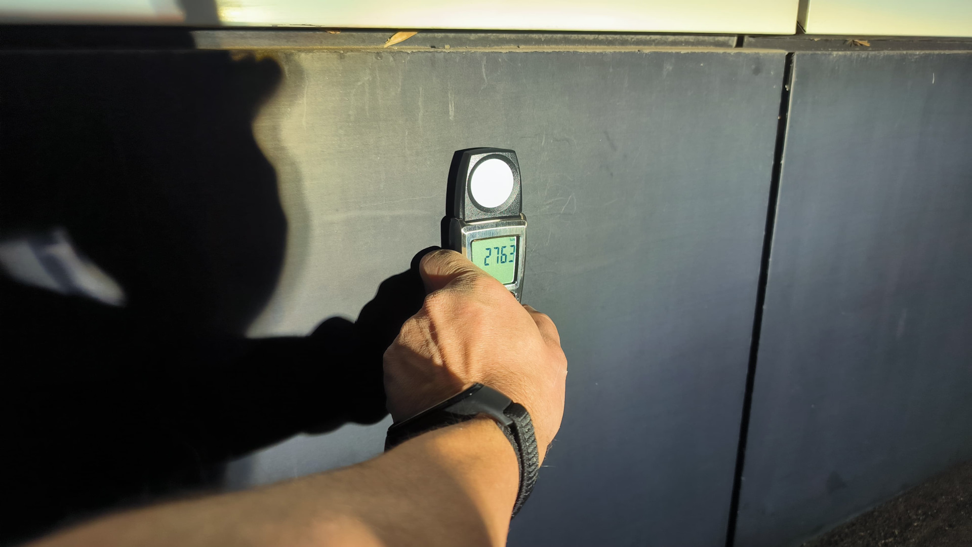

После установки протестировал прямо у фары HI — больше 100к люксов.
Можно заметить, что пик яркости стал немного ниже, но сама линия "отреза" осталась на своем месте — встречных слепить точно не буду. Тестировал на ближнем свете.
Кстати видно что фара далеко уже не в идеале — изнутри бы ее полирнуть по-хорошему желательно, да и машину даже не мыл перед замерами и заменой.
В целом после установки лед-ламп остался очень доволен.
Ссылка на лампочки: aliexpress.ru/item/1005002943589913.html

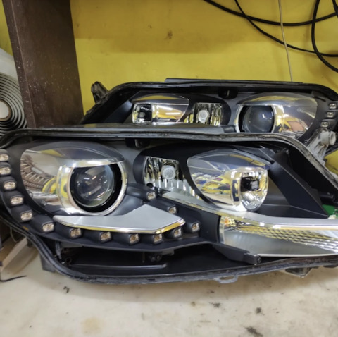

Говорит, что отражатель облупляется и показывает обычный отражатель для галогенных ламп (НЕ линзу вскрытую), в линзе отражатели гораздо более температуростойкие.

Если ты свято веришь, что напыление линзы термостойкое и ксенон с температурой в 240 градусов его не палит 😂 то отражатель галогеновых ламп можно показывать для таких идиотов как ТЫ !
Некоторые идиоты не читают мануалы (да и на самой фаре предельная мощность обычна написана) и ставят лампы по 100 ватт туда, где положено ставить 55. Там не только отражатель сыпется ни сам отражатель деформируется и "сливается".

Плять ты читаешь вообще, я про то, что в видео промелькнул отражатель (по-моему, мог и ошибиться) именно похожий как для галогенок, про них и написал соответственно. Это никакого отношения к отражателю ксенона не имеет. Если отражателю ксенону хана — это сразу видно и заметно.
