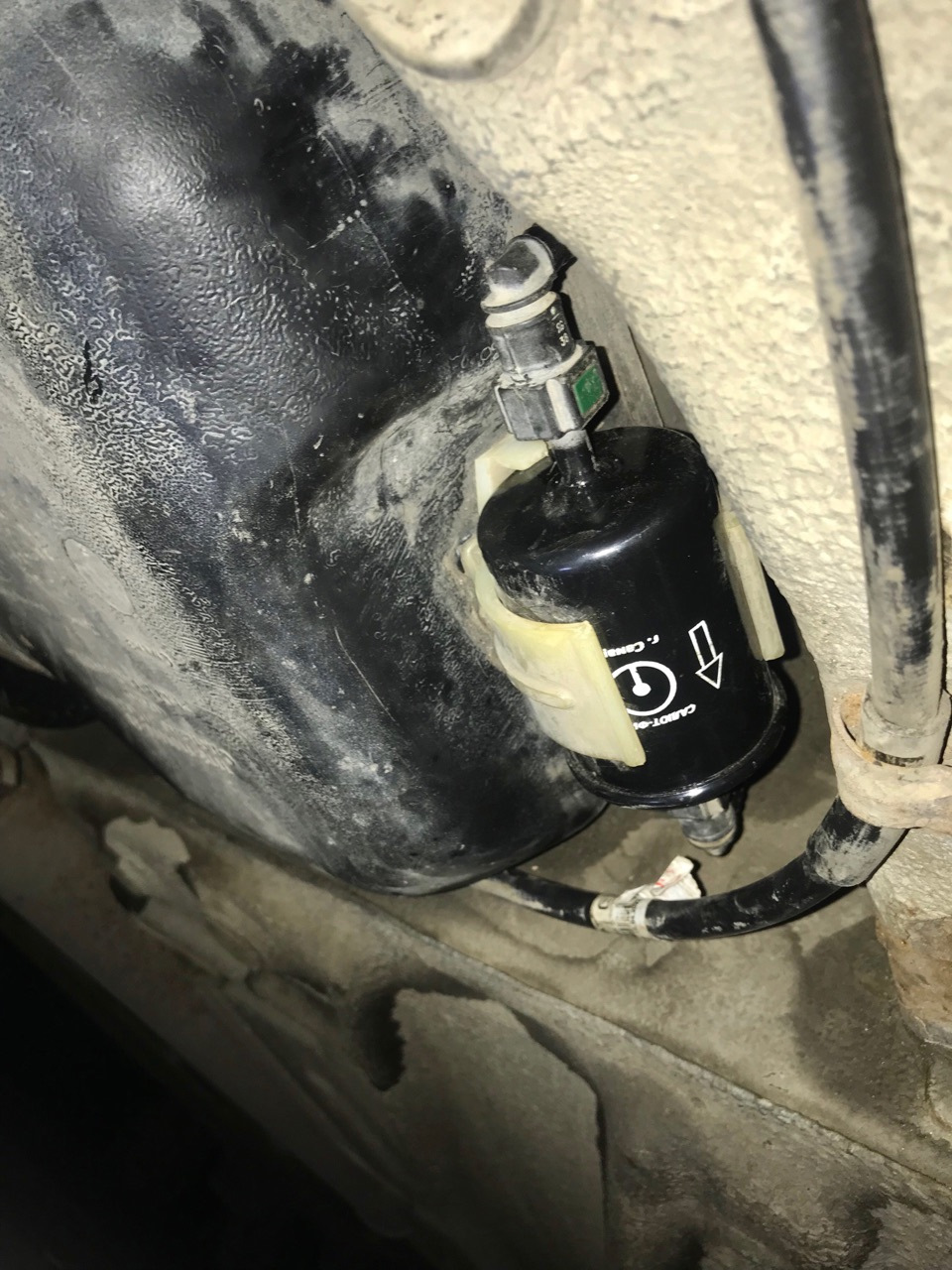

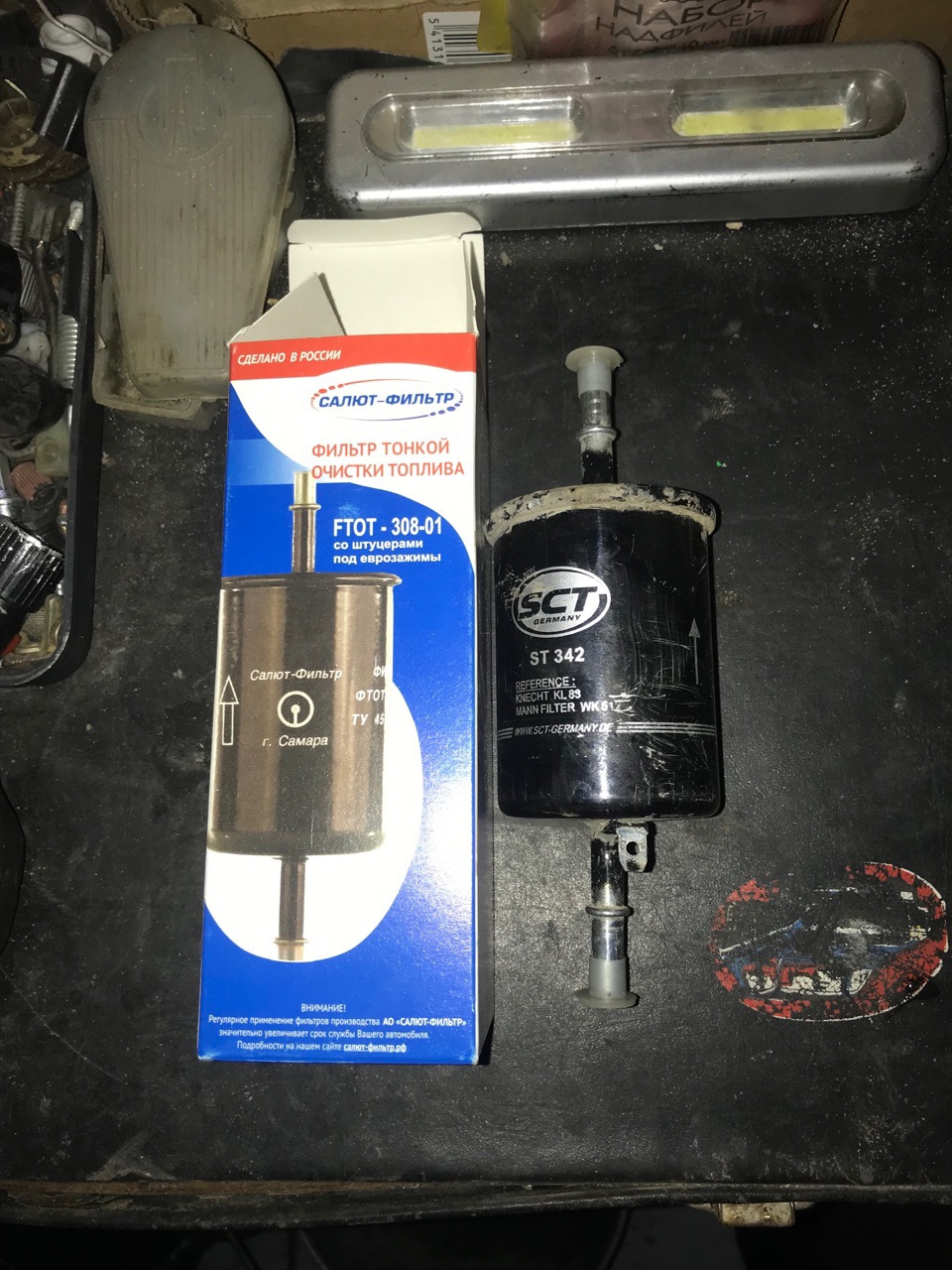

В один из дней машина перестала адекватно себя вести, объясняю, при запуске она работала 7-10 секунд и глохла, сначала думал проблема в РХХ или в моторчике бензонасоса, но поковырявшись в машине и подключив OBD II стало ясно. Проблема всё же заключалась в топливном фильтре, как и такая же была на 2114 (www.drive2.ru/l/629332144388319254/). Собственно поменяв его (Фильтр тонкой очистки топлива "Салют-Фильтр" ftot-308-01 — 450 р.) и фильтр грубой очистки (сетка), проблема была устранена и поехал дальше покупать запчасти на 2114, так как она поломалась вновь, но об этом уже в другом блоге :)

Что показал обд, как понял что фильтру хана?
Он показал ошибку P0363 — Пропуски зажигания – отсутствие подачи топлива. Но на всякий случай залез ещё в топливную рампу и не зря, там сеточка грубой очистки была тоже в неприятном состоянии.
