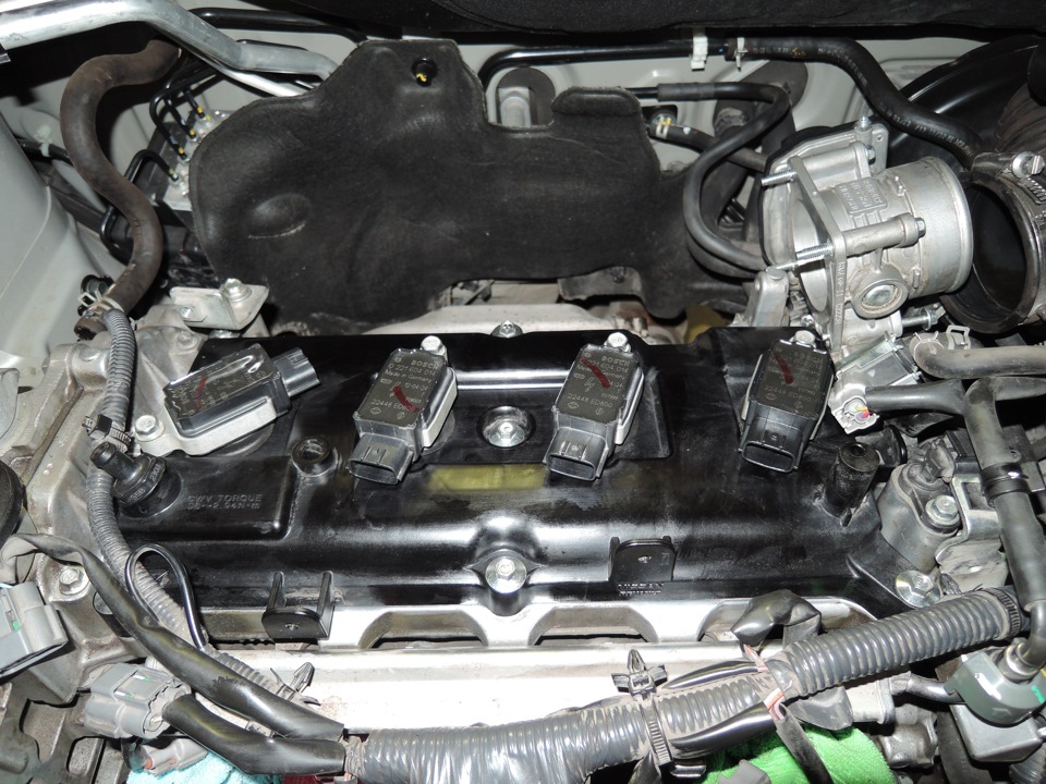

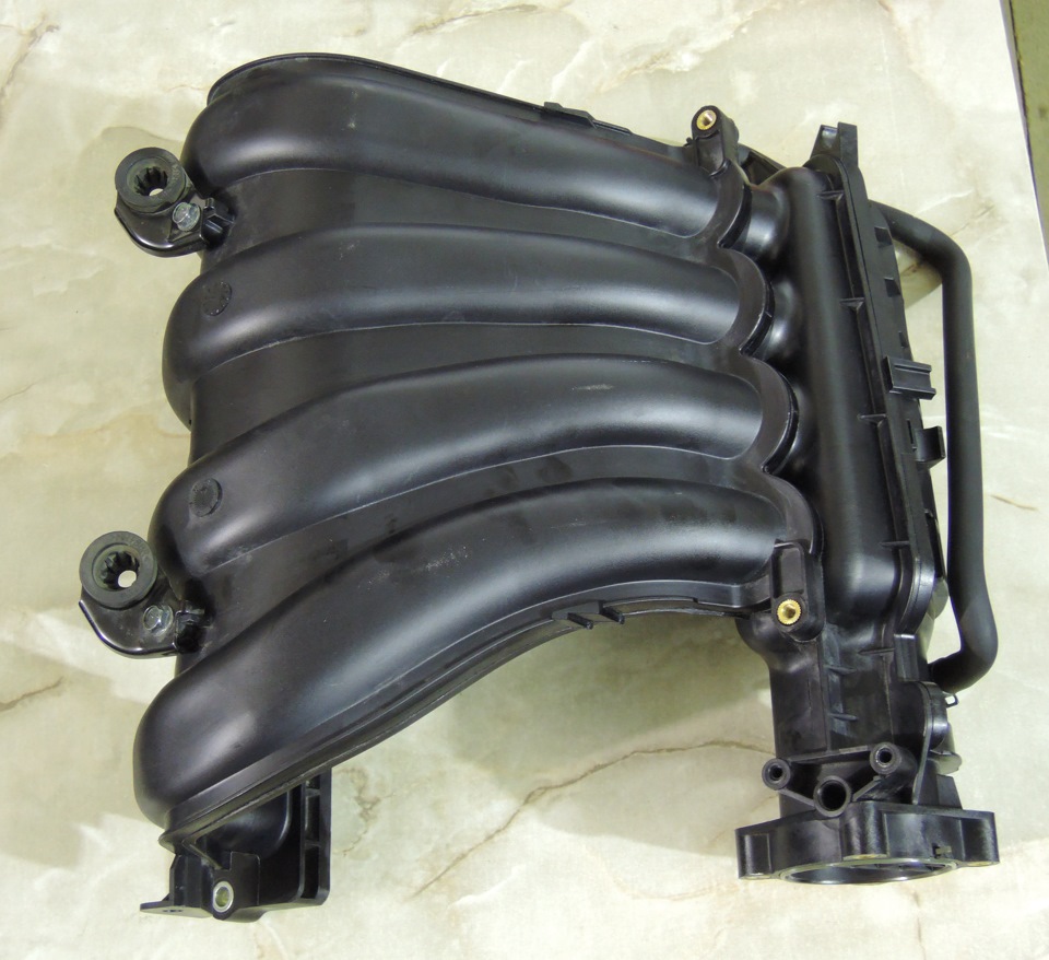

2. Снял впускной коллектор.

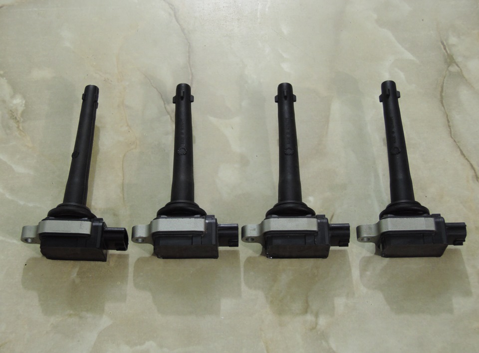

3. Проверил катушки- ИСПРАВНЫ.

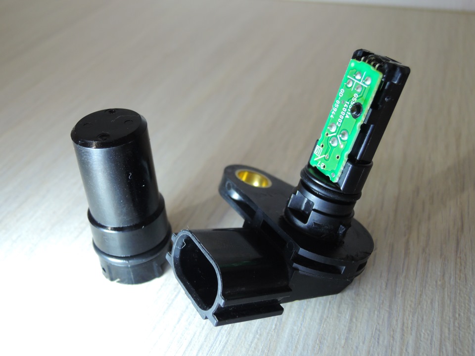

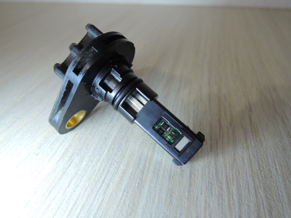

Полез его искать, нашёл недалеко от маховика, выкрутил датчик . Решил сразу заказать (прозвонить его не реально, ) нашёл по каталогу и вижу совсем другой датчик!

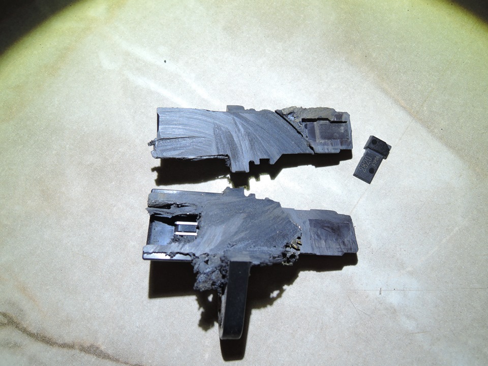

Чё за фигня- не может так быть? Пока соображал да смотрел под капот, увидел провода идущие в глубь движка с дальней стороны и понимаю что выкрутил совсем не то! Вздыхаю и радуюсь самому себе, что не стал его пилить, а просто снял с него оболочку. Это оказался первичный датчик скорости вариатора. (Цена вопроса 5000р.)

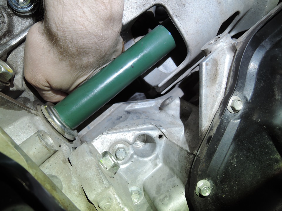

Всё глубже и глубже ползу по проводам к дальнему датчику, слегка потею, волнуюсь и понимаю сейчас начнётся АД, как его выкрутить?, рука с верху не лезет совсем, а снизу пролазают только четыре пальца одной руки, да и закрыт он экранчиком на двух болтиках.
Мучился очень долго, время неумолимо летело, ничего не получалось но моё упорство в итоге дало результат, я добрался до разъёма и отстегнул его.

Радуюсь этому событию как ребёнок, считываю и вот оно счастье — Ошибка P0335 (Датчик положения коленчатого вала). УРА, МОЗГИ ЦЕЛЫЕ!
Заказываю датчик коленвала 23731-1VA0A (2300р.) очень долго жду его…

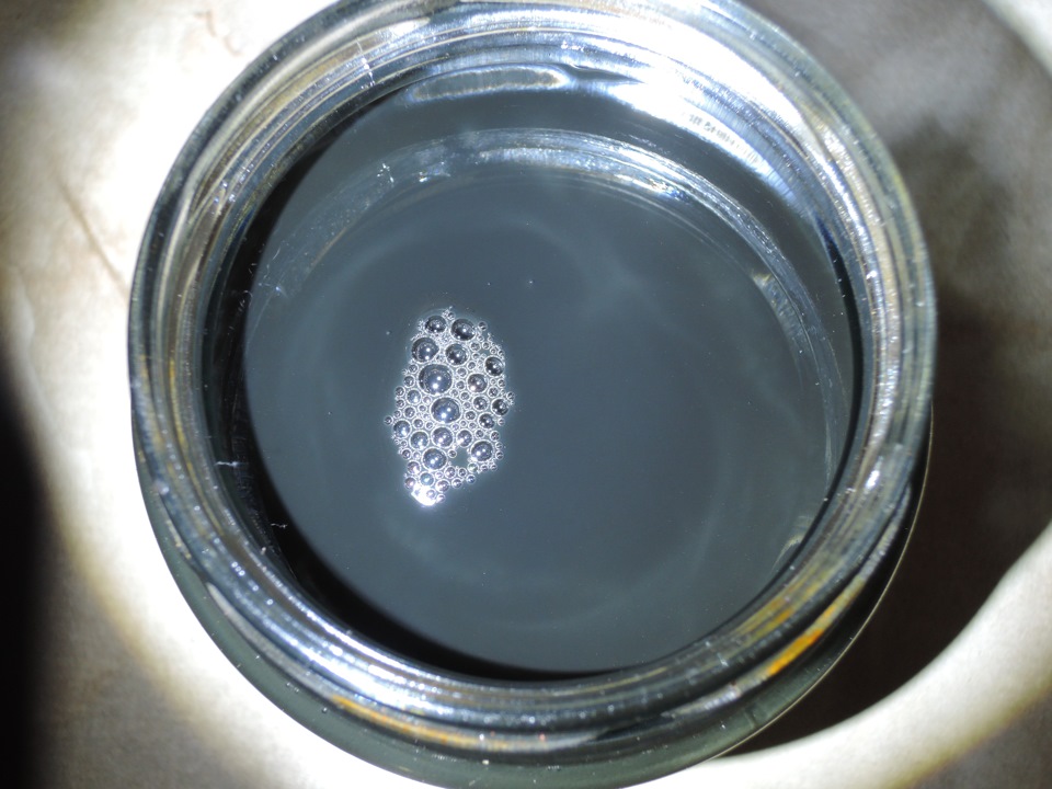

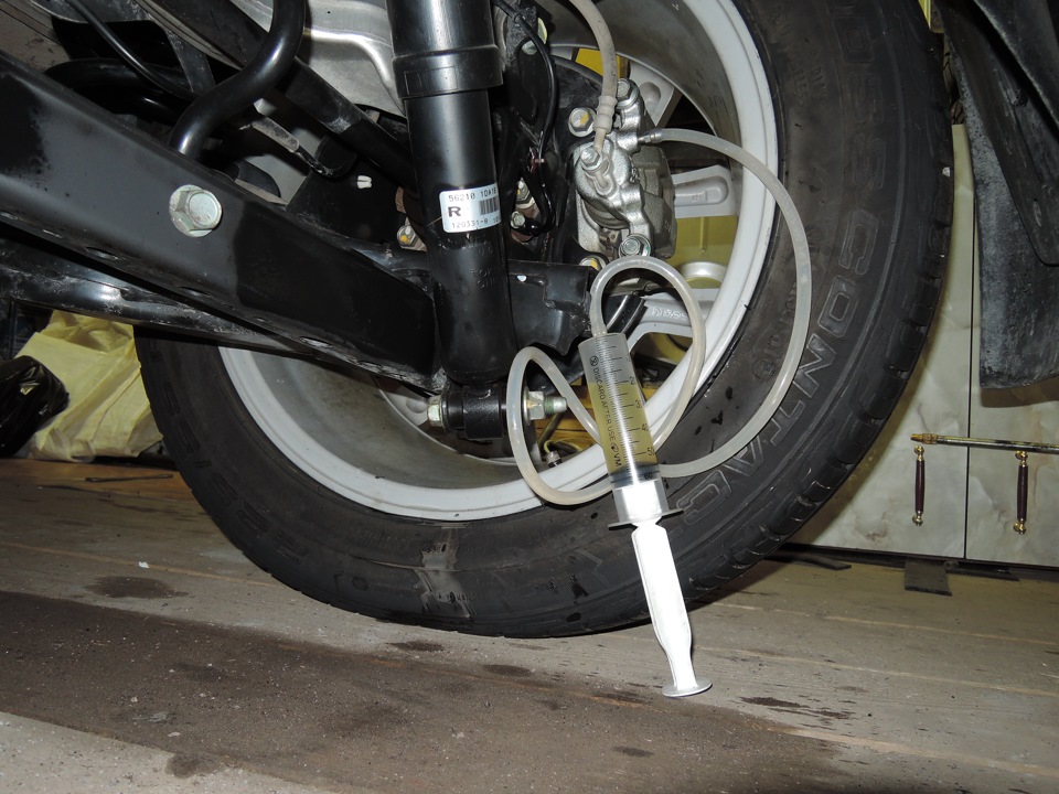

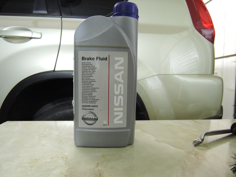

Заменил тормозную жидкость.

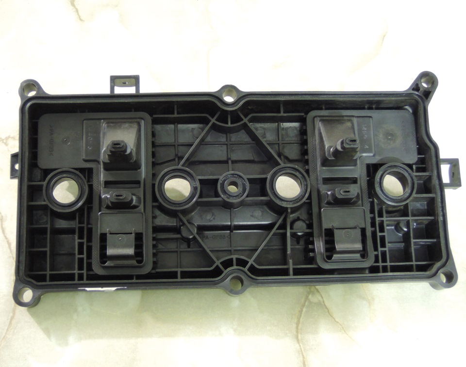

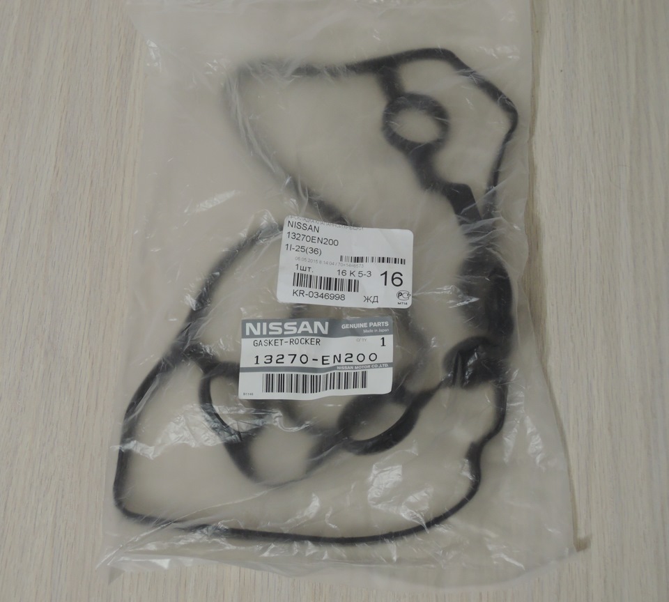

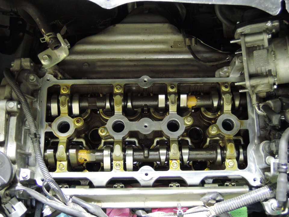

Заменил прокладку клапанной крышки.

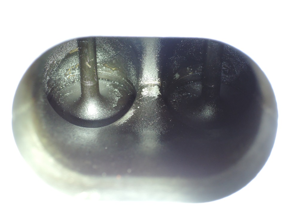

Отмыл впускные окна и клапана.
Пришёл датчик, на вид ничего особенного, похож на старый.
А далее начался настоящий АД, ну кто так строит?

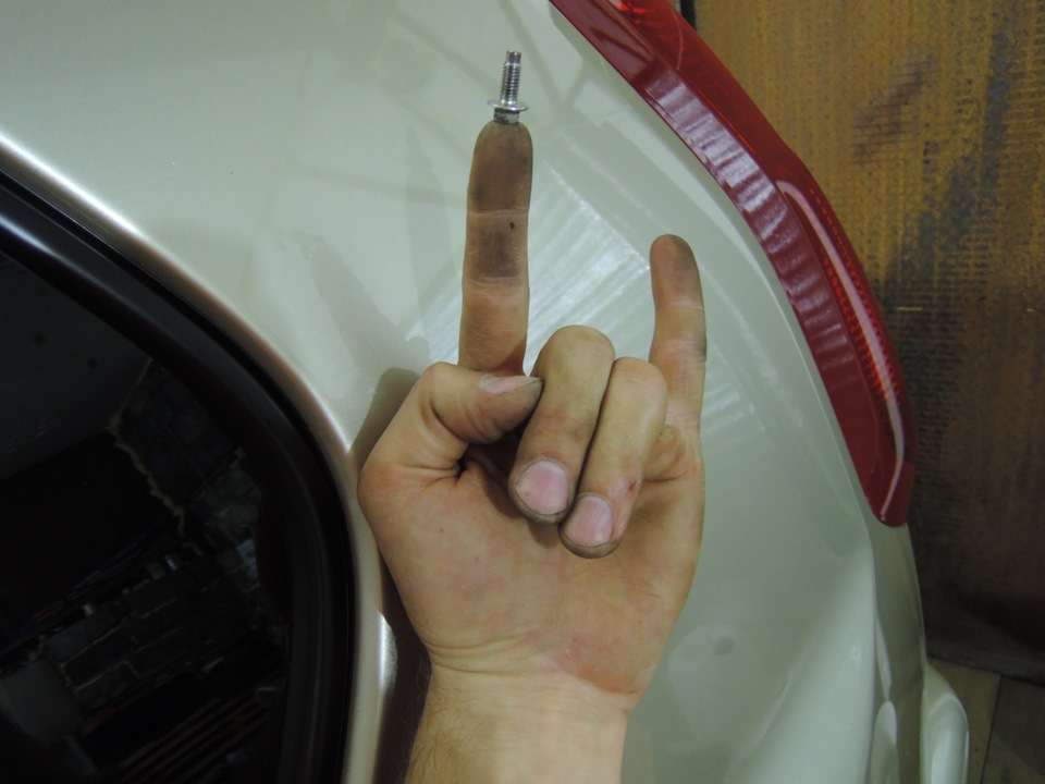

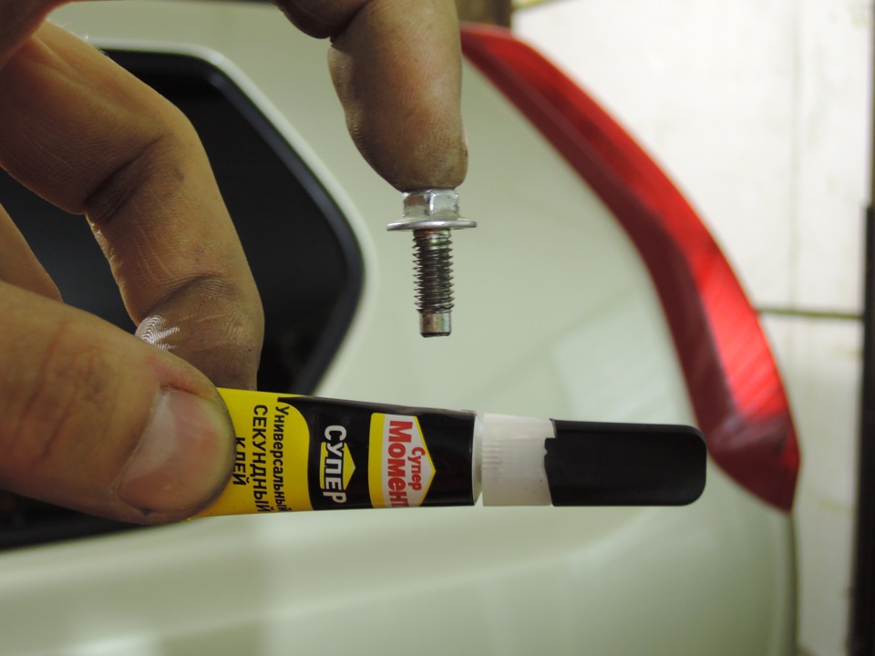

Воткнуть его сложно, а как его прикрутить не видя ничего и используя ВСЕГО ТРИ ПАЛЬЦА?
Падал мне этот чёртов болтик и в рот и в глаз, и застревал где-то там… жуть, весь завод ниссан не спал пока я впихивал не впихуемое . Ну ни как и всё… Психую и вижу на полке клей МОМЕНТ-СУПЕР КЛЕЙ. Приклеиваю к пальцу и всё получается с третьего раза, самое сложное отцепить палец и не уронить болтик.
Справился, цепляю разъем и кручу заветный ключик, УРРРРРРРРА ЗАВЕЛАСЬ. Скачу от радости и понимаю, что самое сложное это экранчик с двумя болтами…да это тяжело, да успокаивал себя пивом, да долго, да не удобно, но я и его победил. Креветка в строю и сегодня успешно прошла ходовые испытания.

Чем катушки зажигания проверял?
elroskom.ru/prod_view.asp?id=1451
