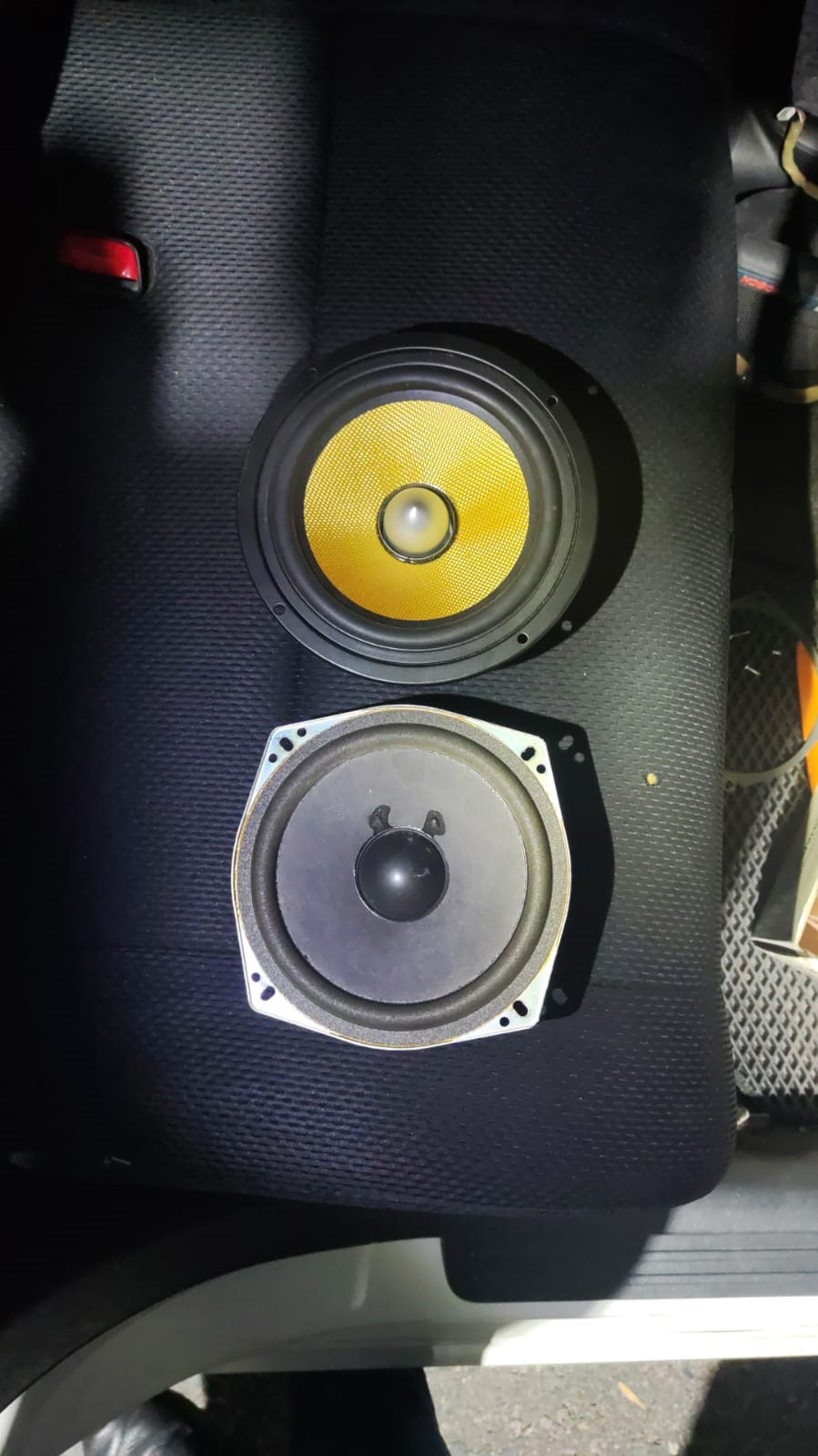

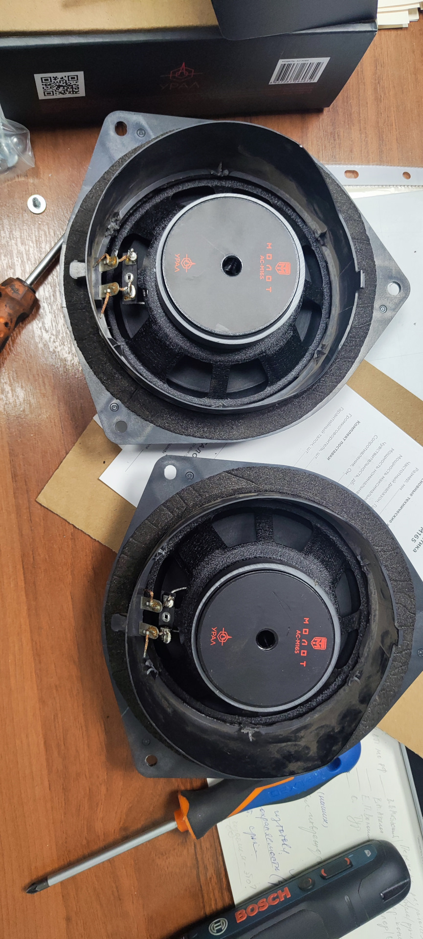

Этап 1 замена динамиков:
Долго выбирая в соотношении цена и качество выбор пал на эстраду Урал молот АС-165
Внедрил я их путем выреза штатных передних динамиков. Алгоритм разборки карт дверей не буду выкладывать т к. Уже есть посты на драйве по этой теме. Под вырезом я подразумевал, что именно штатный динамик я вырезал, а основание оставил, и именно на это оставшееся основание со штатным разъемом я поставил молоты.
После откусывает держащий динамик части, просто вырезал подвес штатного динамика, после просто приложил новый динамик, зафиксировал саморезами, получилось не хуже штатки, крепко вполне
Позиционирование нового динамика в основании сделал так, чтоб контакты динамика были напротив контактов штатного остова, полярност при этом полностью совпала, и большой + острова от штатного динамика, это установка без проставок, и подключение штатного коннектора
Естественно после сборки и пайки потом примерка и окончательная установка.
По итогу примерки выяснил, что в карту двери динамик не упирается и работает нормально
Скажу о необходимом и важном нюансе, что при обратной сборке карты, нужно ее надевать именно сверху, надевая от окна, т.к. основные направляющие, а потом идёт фиксация клипсами по периметру!
Первый этап закончил, звук прям сильно преобразился, но…я хотел больше и лучши и за дешевле, мой еврей меня не отпускал…)

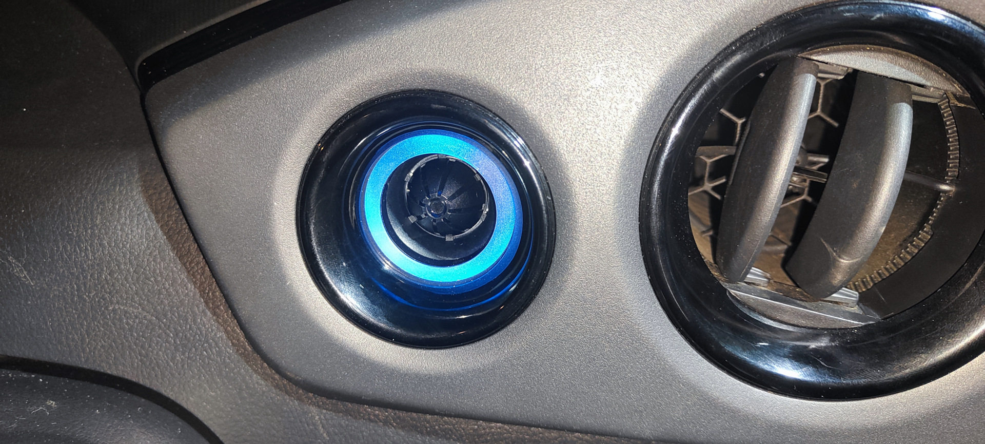

Этап 2, замена пищалок в парпризе.
После замены динамиков в дверях, мне показалось, что высокие слабенький, игрища с эквалайзером меня не удовлетворили от слова совсем.
Я стал искать, что можно поставить в замен штатных получше и помощнее. Муки выбора меня терзали пару дней, разобрал и решил отталкиваться от размеров, что можно поставить

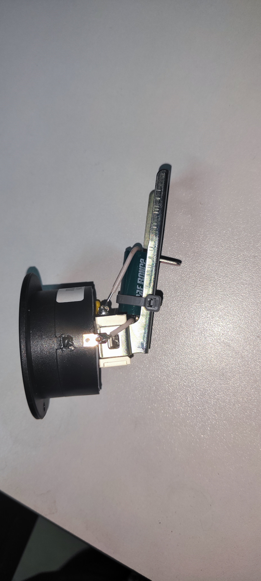

Собственно штатный твиттер достать легко, просто поддеваете пластиковой лопаткой панель, отсоединяете фишки к твиттера и подсветке, и вот вся конструкция в руках.
В итоге, выбол пал на рупора Machete MTF-25 mini, т.к. по изысканием получалось самое лучшее соотношение цены, мощности, качества и размеров.
Сама доработка своеобразная получилась, штатный твиттер приклеян к кронштейну и сидит в пазах коннектора. Я его варварски оторвал, а коннектор подпилил для создания ровной плоскости. На саму плоскость с помощью скотча 3м приклеил рупор, в ложе кронштейна вложил штатный коньки и закрепил стяжкой, выподы припаял по полярности, контакты конденсатора в трубках для изоляции.
Итак основа собрана, прикрутил штатный кронштейн в штатные места, чутка спозиционировал конструкцию относительно лицевой панели, все прекрасно стало, как говорится болт-он)
Как итог, высоких прибавилось, эквалайзер не перестраивал, и ВНИМАНИЕ ДЛЯ ХЕЙТЕРОВ!), ЛИЧНО НА МОЙ СЛУХ РУПОРА НЕ "ЦОКОТЯТ" ну или высокие частоты не бьют по ушам.
На сходке квадратов в моем городе пара человек оценили и сказали сцена по кайфу, насыщенна, но чучуть бы ещё баса добавить… А это уже следующий этап)

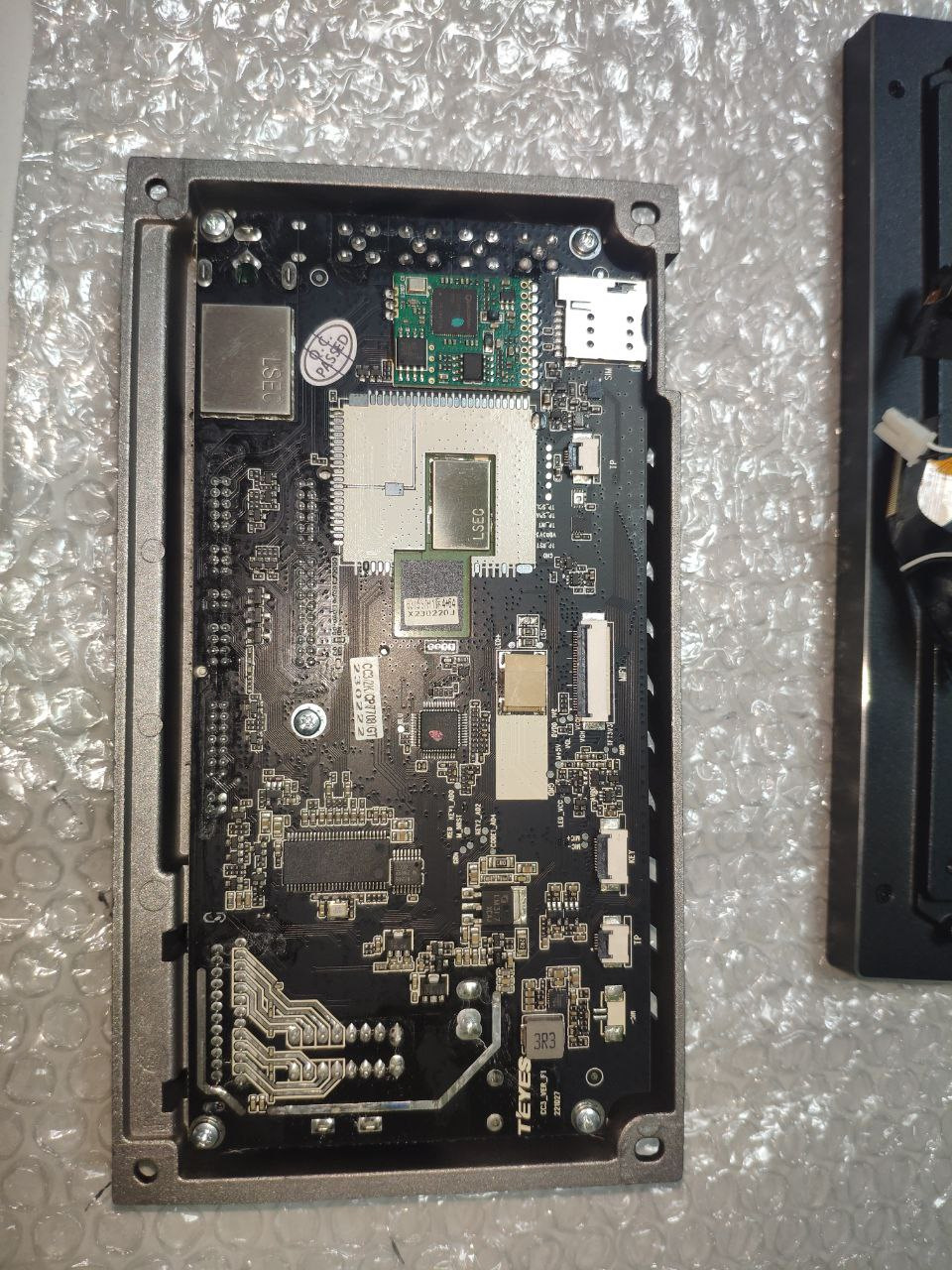

Этап 4, замена микросхемы УНЧ в г.у. teyes cc3 2k.
В нутрях г.у. по мануалу стоит TDA 7851l, а это по разным данным 45 или 48вт на канал при 4Ом., А также ходят слухи, что китайцы пишут в мануале одно, а по факту совсем другое…и хуже чем заявляется в виду экономии…
Я задумался, что можно поставить помощнее, и т.к. я не один такой умный…нашел несколько статей. Народ меняет массово на микросхему от pioneer pa2030a у которой 60вт на канал при 4Ом. + Замена конденсатора по питанию.
Итак погнали…)
В ходе разборки, выяснил, что в г.у. стоит то, что заявленно, а это tda 7851l, но я с радостью аккуратно выпаял эту микруху, и смонтировал pa2030a.
По pa2030a почитайте статьи, и обязательно при покупке проверьте сопротивление как в этих статьях говорится т.к. много контрафакт.
Микросхема вышла в 800р, дёшево, но сердито ли?
Ожидание результата меня разрывали, думки тоже, всё собрал… Иииии…
А овчинка стоит то выделки едрен батон!
Не перестраивая эквалайзер заиграло сочнее, появилась "атака", вообщем я доволен.
Но в бочке меда есть ложка дегтя, а именно в самой тиайс есть настройка питания УНЧ с градацией до 60 делений.
И пока что я не нашел идеальный баланс в соотношении градации питания УНЧ и подбора эквалайзера.
Но в целом результат есть и он очень положительный.

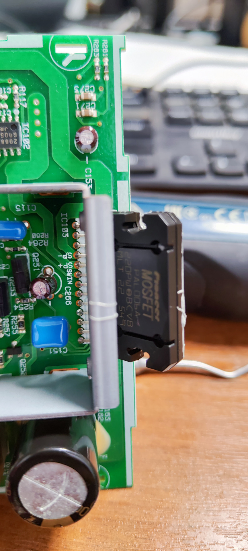

Этап 4.1, замена микросхемы УНЧ в штатном усилите саба.
Естественно мне было мало и я начал копать, что можно ещё. Опять таки по записи bot j200 прочёл, что примерная мощность 25-30вт. Найти какую-нибудь информацию об этом штатном усилке я не смог, поэтому решил делать операцию)
Процес снятия корпуса не снял, но объясню на словах.
Лопаткой отщелкиваем лицевую панель с корпуса Саба, в нижней части саморезы с головкой на 10, далее под крышкой заглушкой напротив "ножника", по форме круглая, есть ещё 1 саморез. Вообщем выкручиваем 3 самореща, выдвигаем Саб, отщелкиваем контакты от усилка и коннектора подсветки. Как сам усилие снять и разобрать, поймёте по месту, там ничего сложного
Изначально под самой микросхемой даже не было термопасты, на фото я уже ранее разбирал и ее нанес.
После вскрытия увидел, что там стоит pal006a от pioneer . Мануалов четко под эту микросхему не нашел, но по оборванной информации в интернете там 25 вт на 4 канала при 4Ом.
И естественно т.к. у меня осталась tda7851l я ее туда и решил смонтировать.
Процесс монтажа не снимал, но микросхемы взаимозаменяемы. Естественно ожидания долбили меня…
Смонтировал, собрал все "в зад", включаю… Иииии…
Играет глубже и насыщеннее что-ли чем было ранее, пердеж при можности усилител на тиайс 45 единиц полностью пропал. Я доволен)

Почему эстрада а не мидбас?
Эстардники эти с хорошей полосой, даже неплохо басят но я поставил срез на фронт 60гц, чтоб не бубнело на штатном усилке в г.у., но я и его потом заменил, за бас отвечает штатный саб, в посте все будет описано
У тебя динамики играют с 75Гц, да и эстрада без усилителя? ИМХО, звучать будет хуже чем бумажки родные
Поверь, играет намного лучше чем родные бумажные от пионера, даже до перепайки микросхем УНЧ в г.у. и усилителя саба
