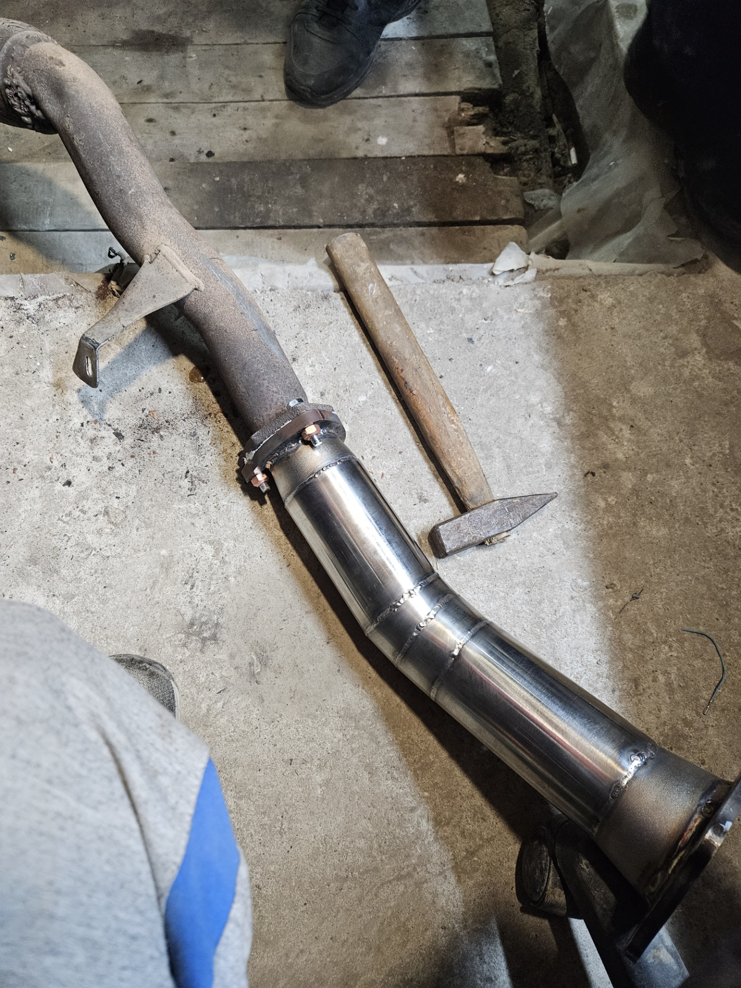

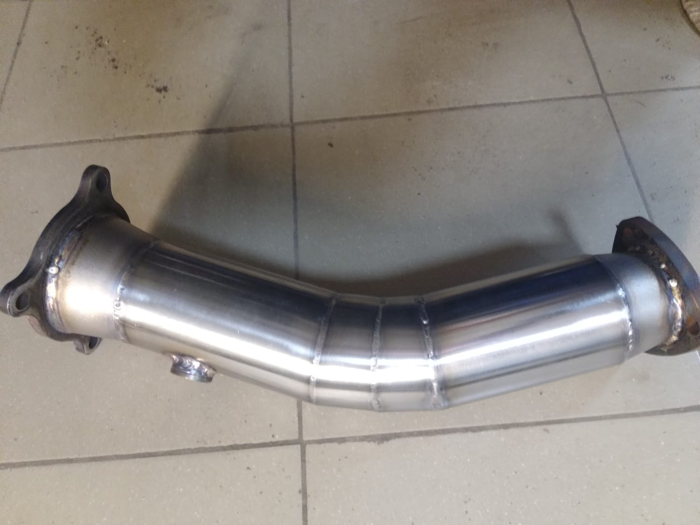

Началось все с покупки самого пайпа, нерж трубы и всех расходников для замены:
Пайп заказывал у Avantt, все качественно и быстро!)

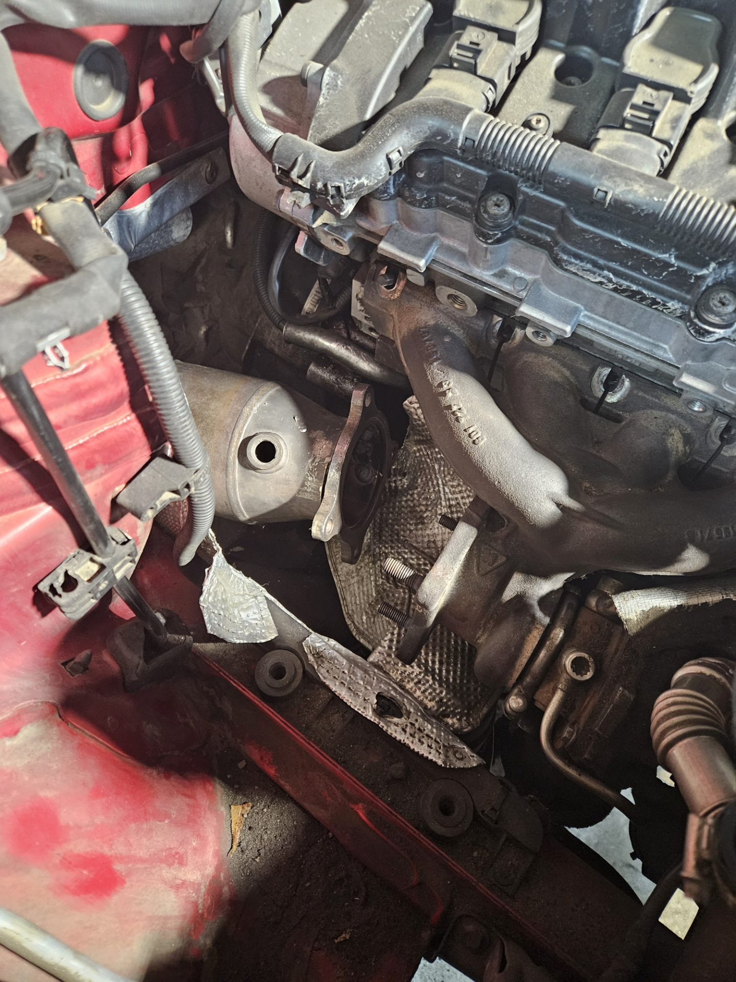

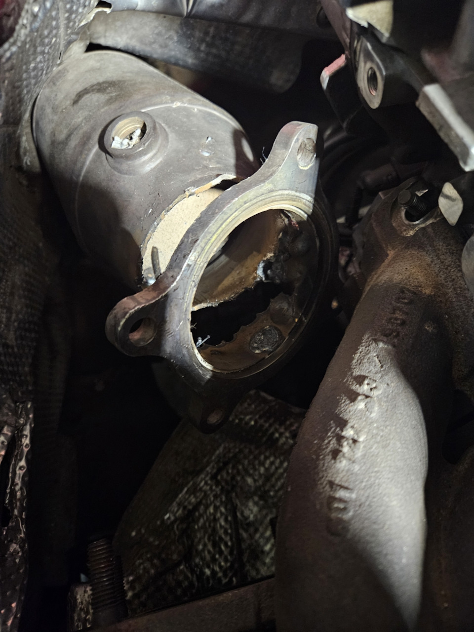

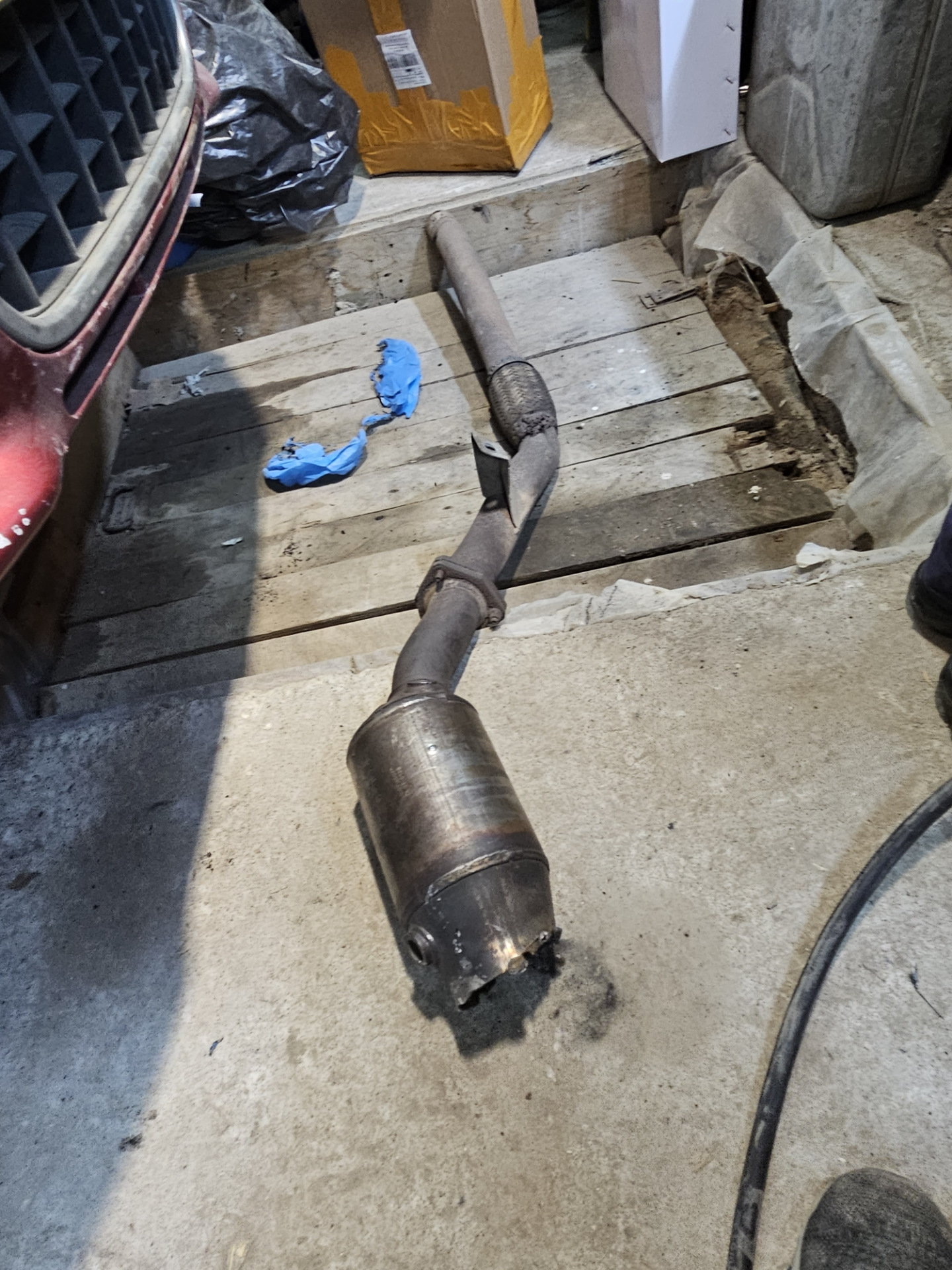

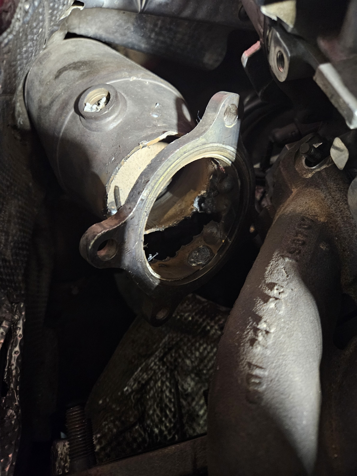

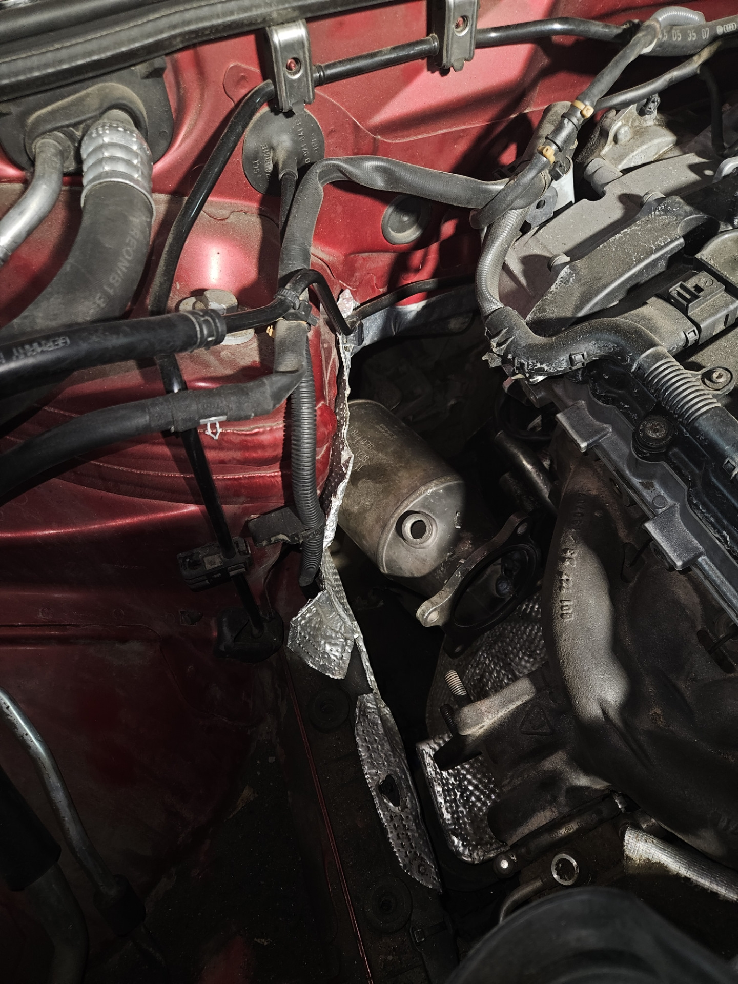

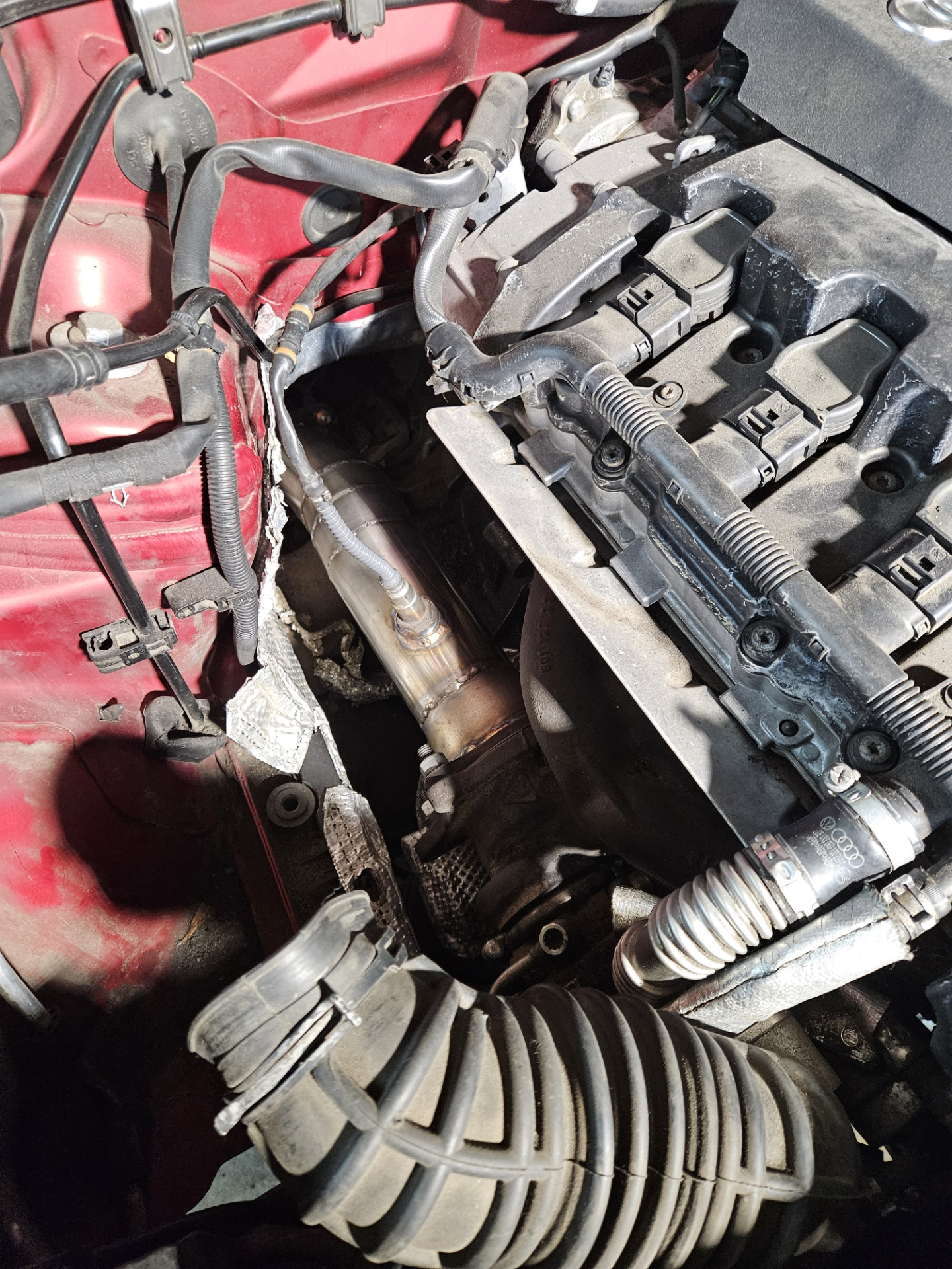

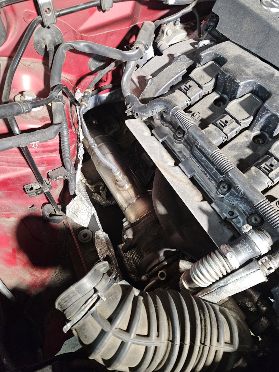

Открутили катализатор и вот беда. Из-за размера фланца не могу вытащить его наружу, а открутить болты с другой стороны не представляется возможным из-за слизанных болтов и крайне неудобного их расположения…
Чтож, не беда. Кореш — профессионально-начинающий сварщик. Решено — вывариваем к чертовой матери.

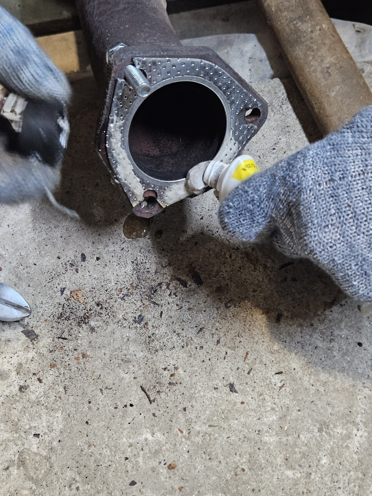

Откручиваем катализатор, ставим новую прокладку, смазываем и прикручиваем водосточную трубу на ее место. Первый этап из многих завершен.
Устанавливаем все на место под капот, закручиваем лямбду и вуаля, как будто всегда так было.

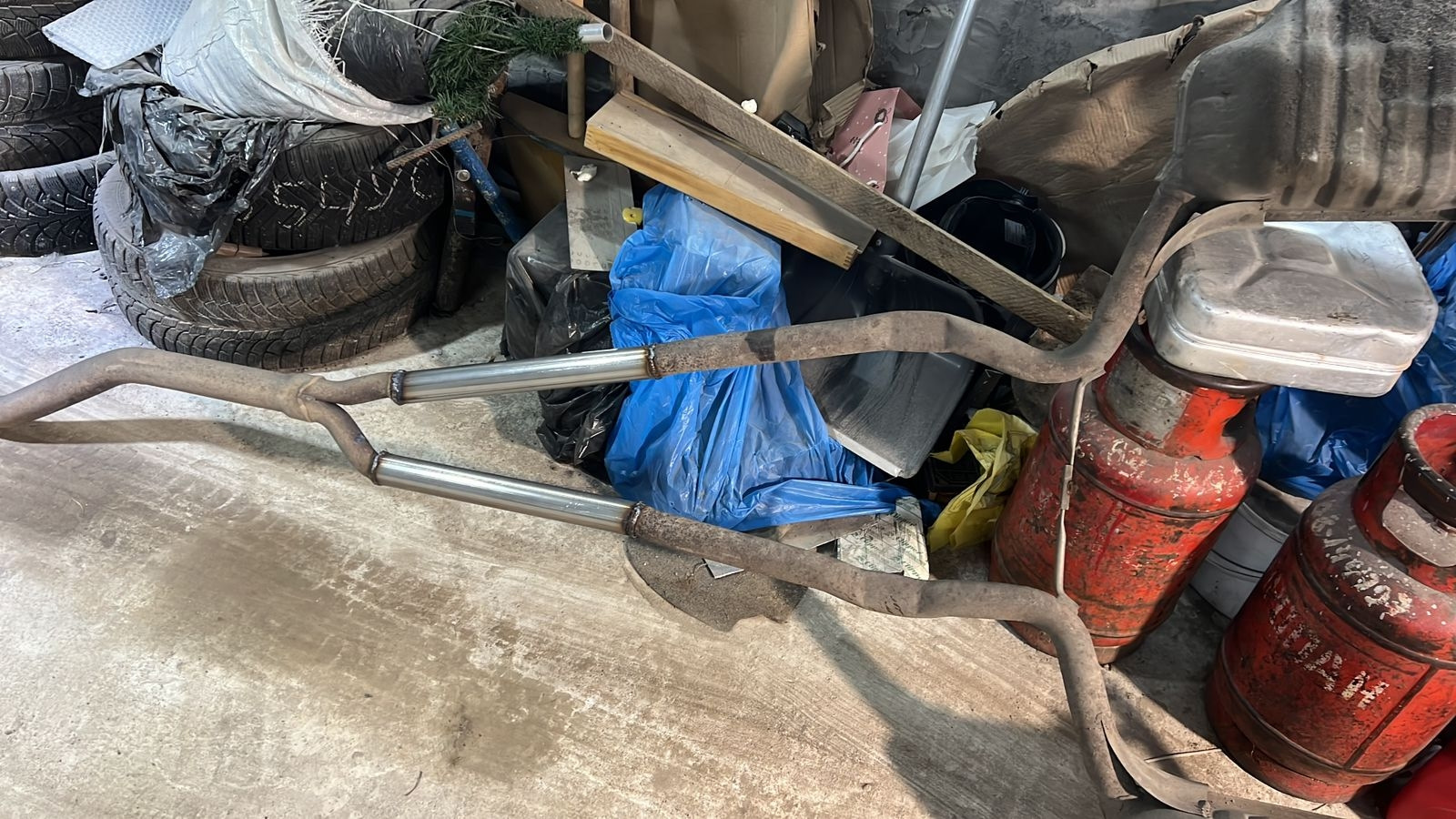

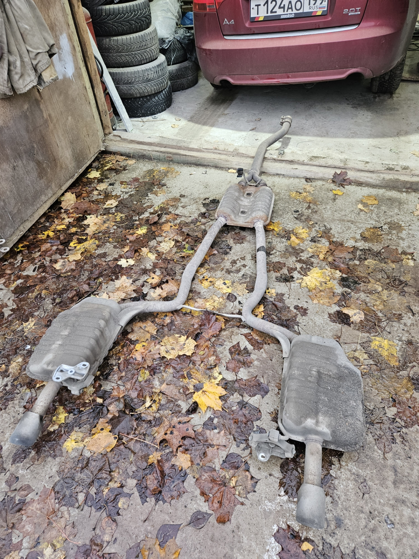

Лезем под машину, сносим хомут, попутно уничтожая крепления выхлопной трубы и все остается лежать на земле. Осталось срезать резонатор, вварить трубы, что и было сделано.
Собственно, осталось только установить, что оказалось куда проще, чем можно было представить.

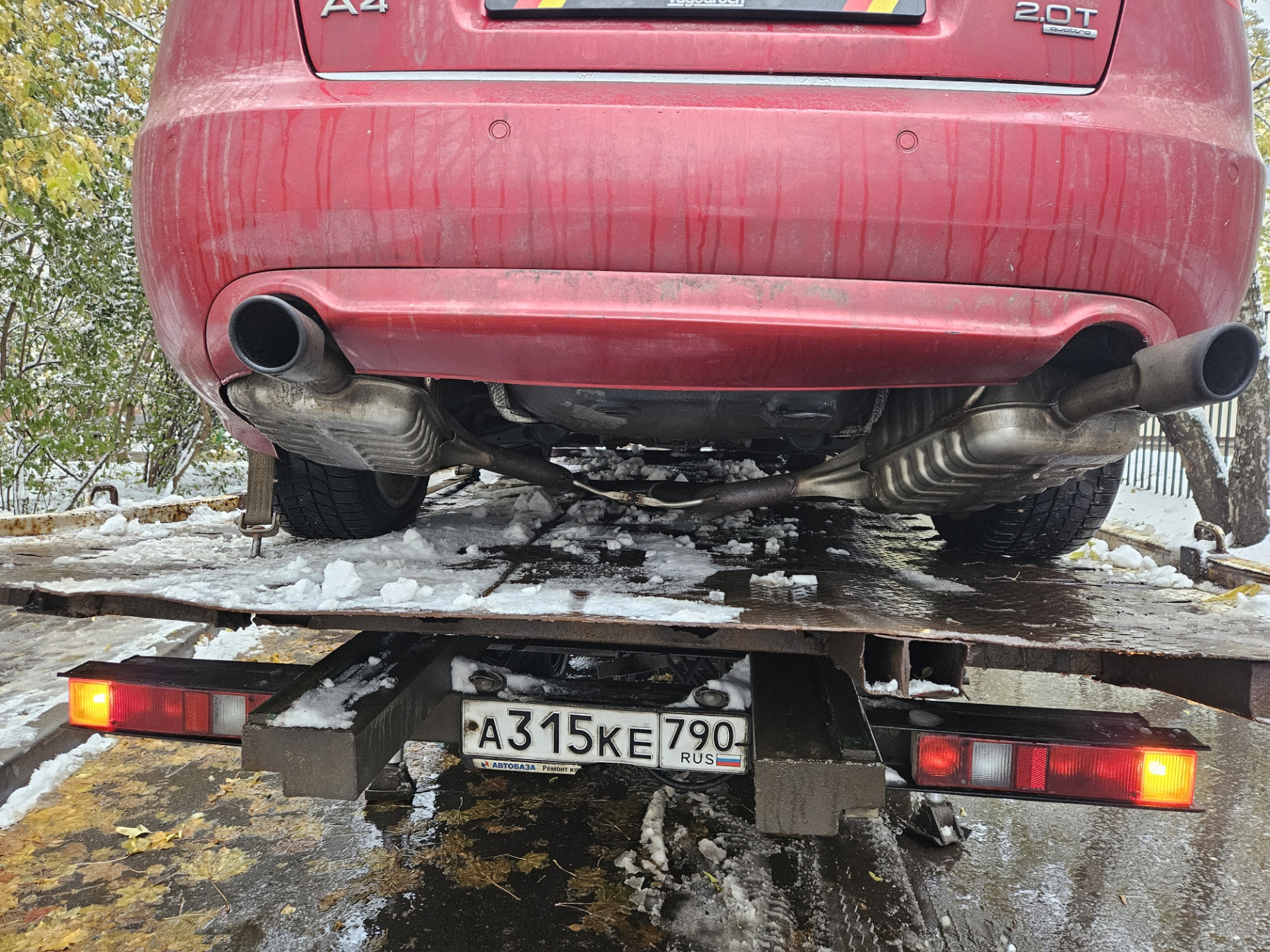

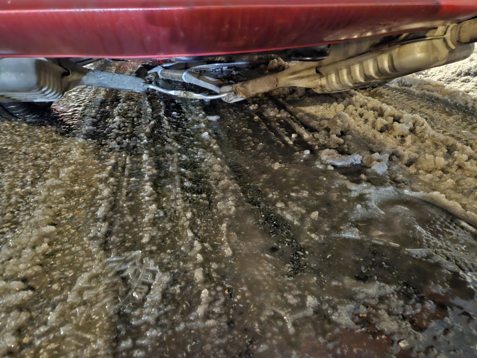

Еду, наслаждаюсь рычанием выхлопа и тут звуки скрежета металла об асфальт, рычание превратилось в рёв и осознание того, что что-то у меня внизу упало все это наслаждение развеивают.
Как итог плохо закрученный мною хомут, удар трубами о неровную дорогу, выгнутые трубы, эвакуатор и вытекающие расходы))
На следующий день сразу в сервис по выхлопу. Парни все сделали, хомут я решил не оставлять и делать 2 части выхлопа одним целым. Все прошло удачно и вот я уже мчу прошивать машинку.

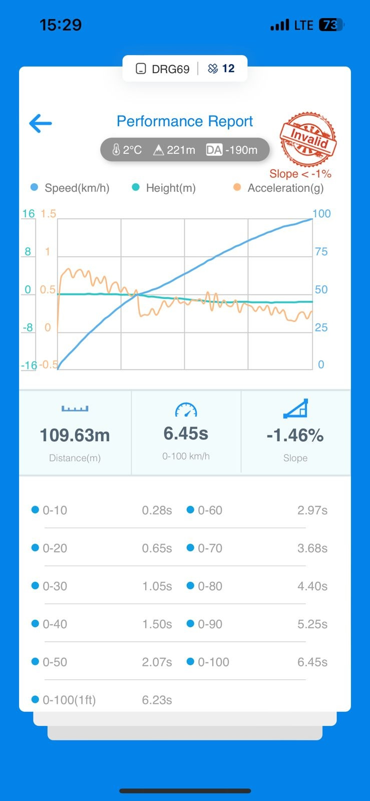

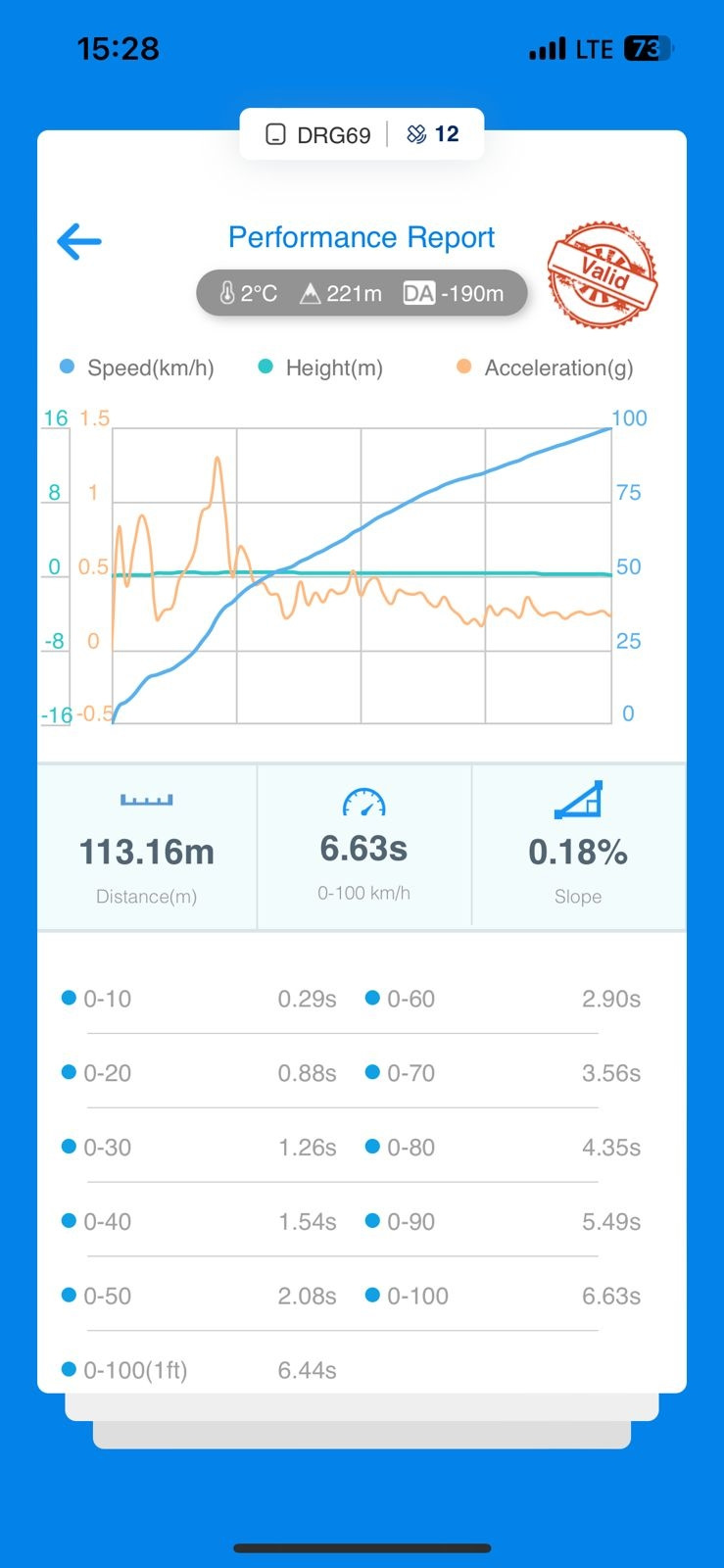

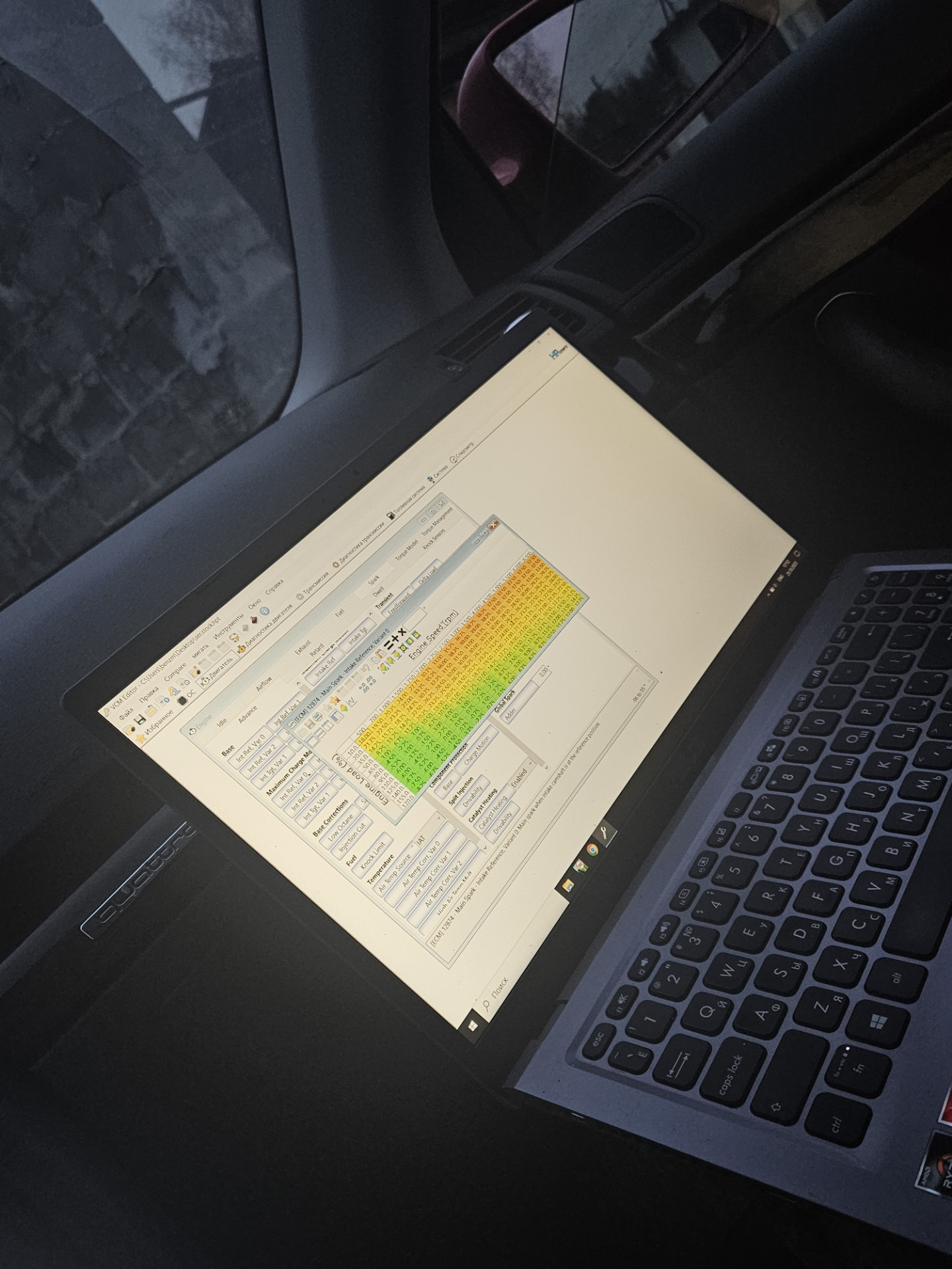

Здесь без косяков, все четко, найдены все необходимые карты, поменяны параметры. Машине деваться некуда — придется делать то, что просят)
Как итог 6.5 до сотни (это при бусте в 1 бара!) чем я крайне доволен. (Вторая с небольшим уклоном, что подправило немного результат xd)
Но это пока. Дальше — меньше. Будем бить рекорды))

Команда мечты. Только вопрос. Вы б**** не догодались не так варварски пилить? И выхлоп сделать на V-Band соединении?
Зачем тратить деньги если можно не тратить
1.000 рублей. И никаких проблем. Ну хотя мне нравится план, говном палками и пылесосными шлангами :D

Неплохо, всего лишь пайп с прошивкой, а уже 6.5 👍
Такая перфорированная прокладка долго не живет. Прогарает быстро
Да там размер изначально неверный был, оно не вставало по отверстиям, другого варианта не было))
Дело не в подгонке, сам тип прокладки не очень
Я не видел честно говоря других в этот стык
