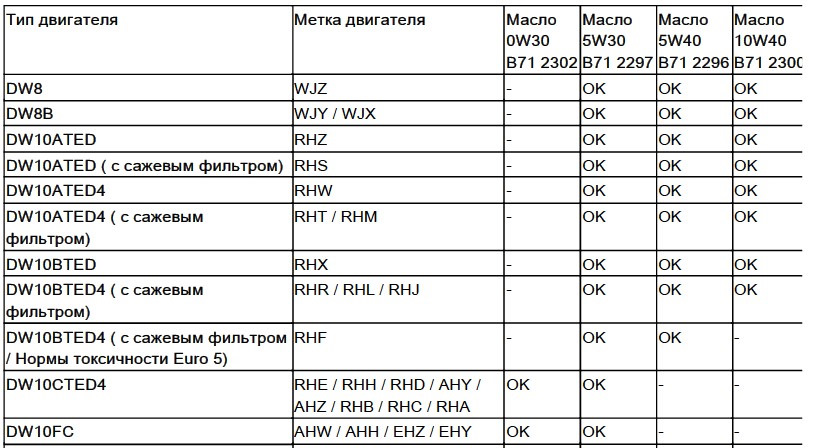

Можно ли заливать масло 5w-30 в двигатель DW10FC 2.0 BlueHDi (180 лс) или обязательно заливать только 0w-30? Спасибо

Можно, но с указанным допуском.
Можно и нужно. Все эти 0в20 и т.д. больше для экологии имхо. Опель с этим мотором для стран с тяжёлыми условиями даже рекомендует 5в30 с допуском b71 2297.
Мона, но не нуна. Пока компрессию не теряет, лучше рекомендации соблюдать. Вот начнёт сопливить и жрать, тогда можно и на "минералку" переходить. Сейчас движок засерать смысла нет, Димексид ведь не панацея.

Можно. У меня 150 л.с дизель и был пыж 150л.с бензин заливаю 5w30.
Можно любое, но производитель рекомендует total ineo first 0w30, все масла отличаются присадками.
не вводите людей в заблуждение. в рекомендациях у производителя оба масла
