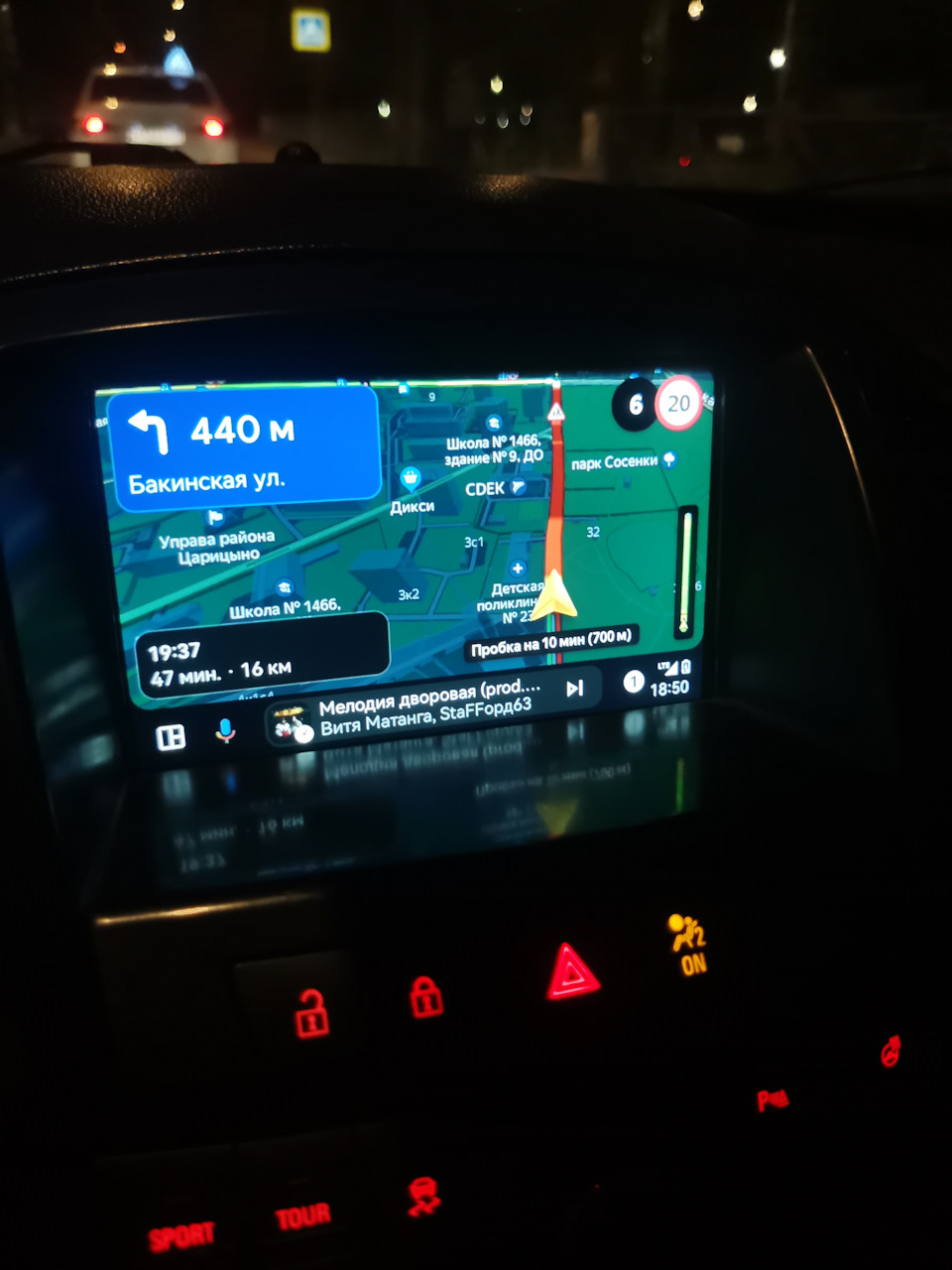

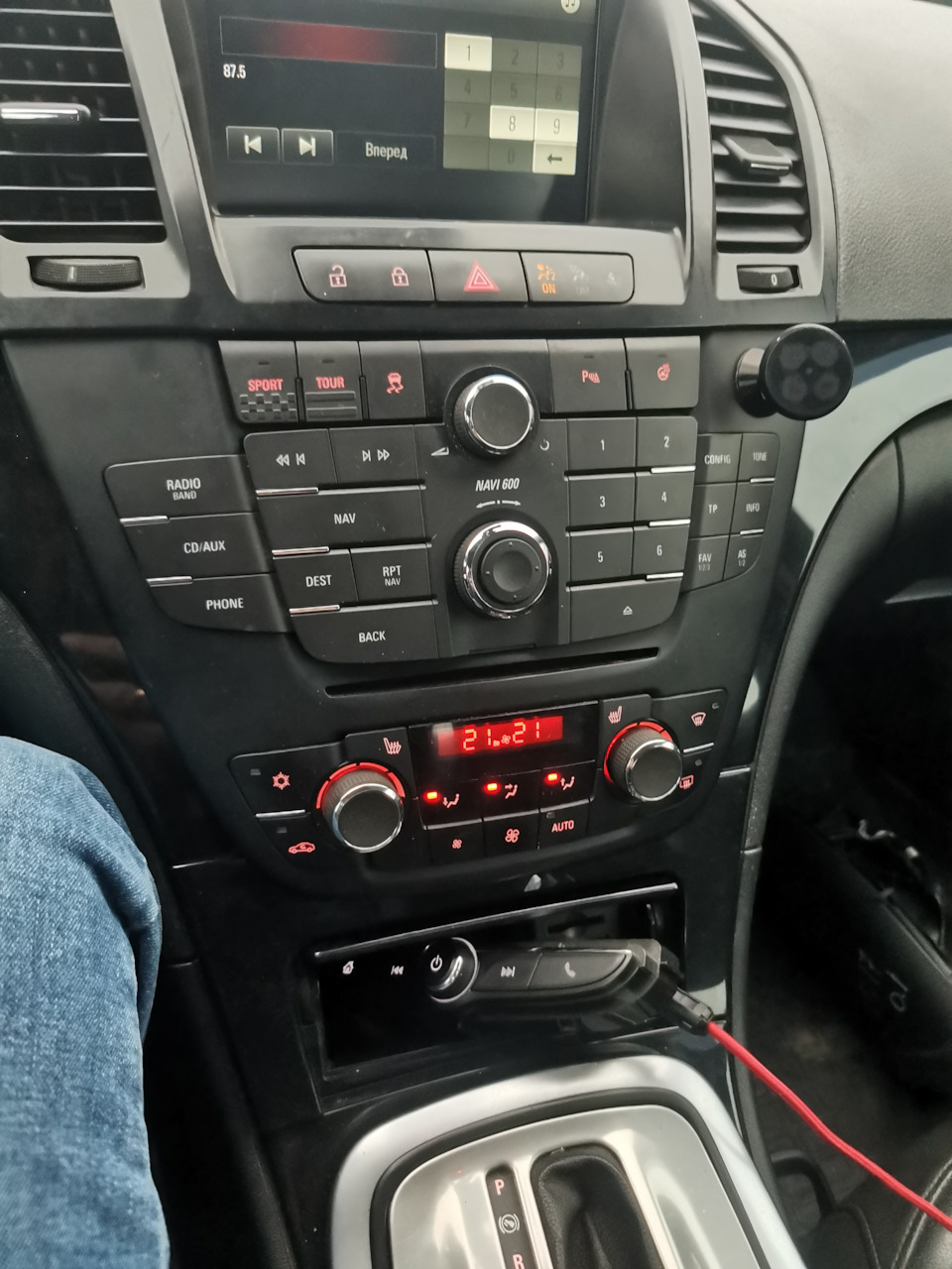

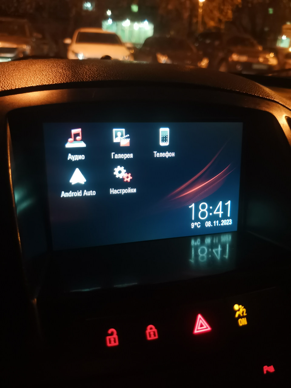

Ну вот и у меня руки наконец дошли до установки intellilnk r4 (ls7c) от опель астра к. Насмотревшись журнала www.drive2.ru/l/651548051705439033/, хня я тоже смогу, на 3 дня заполз в отца гараж и понеслось, ооооо как же я ошибался, что все так просто. Убрал всю лишнюю проводку, точнее 3 провода осталось, они идут на всм, 2 точно это питание Клавы и экрана, отключу потом в всм)) ( как до схемы доберусь. Кстати спасибо за схемы 6ytnik очень выручил. Писать много не буду, выдержки основное:
1) встала отлично, места вагон (если отпилить кусочек от торпеды, куда входит штырь от НаВи 600.950,
2) с рамкой никто не поделился, купил ушатанную, пока ее поставил, по границам идеальна, есть другая отличная, но надо покрасить и все будет ок.
3) юсб вывел в прикуриватель, оставил место для подключения, в подлокотнике, там будет андроид авто вай фай потом;
Теперь минусы, они конечно большие их 2
1) перепутал плюс с минусом на юсб, сжег двойное юсб, аж задымилось и магнитолу, печально с учетом того, что она уже была прошита Алексеем (походу выгорел мост, мафон не включался) позже звонок Алексею и прошил вторую магнитолу.
2) минус это управление, пока есть управление от yam1966, на базе Ардуино, на сд 400 работает перемотка, звук, муте, телефон, переключение радио -юсб и тому подобное, но пока нет команды на хойм и выключить
Пока не знаю, кинул Клаву в пепельницу)
Итог, минус 1 но он решаем либо как описал выше, либо запараллелить кнопки, тоже час работы, но времени не хватило, пока не работает микрофон, но скорее всего полярность перепутал, была ошибка в пинах, думал в пинах, позже оказалось в прошивке марафона, но тут сам виноват, Лёха сразу поправил, но пока не лез но исправлю до конца недели. Ну по итогу выезжая из гаража расхерачил правое зеркало, 3 раз б** мне везет, в итоге купил от праворукой буду переделывать
Плюсы: андроид авто клевая вещь, разрешение больше, экран поменял угол из за рамки, сам экран больше, звук, это особая вещь, оказывается, Navi 950 вообще не играла, на 25 звук сильный, четкий, объемный, с сабом бомба вообще, у меня 8 мтх, хватает за глаза.
Еще один плюс, торпеду скидываю минут за 20))))) пришлось второй раз снимать, подушку не защелкнул.
В сухом остатке недоделки:
1) клава
2) экран
3) 2 юсб разъём и хороший, кабель юсб.
отдельное спасибо tip52
