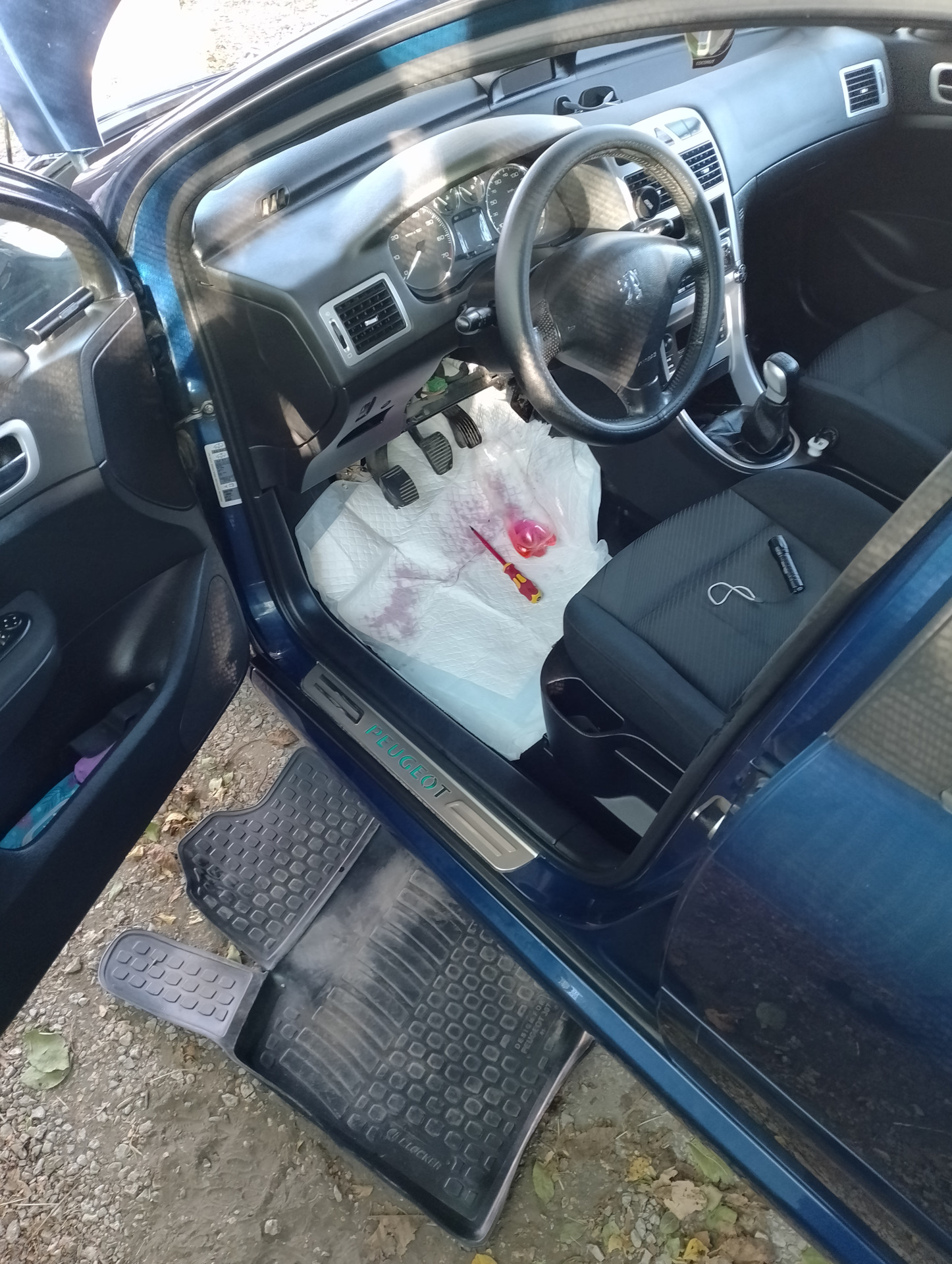

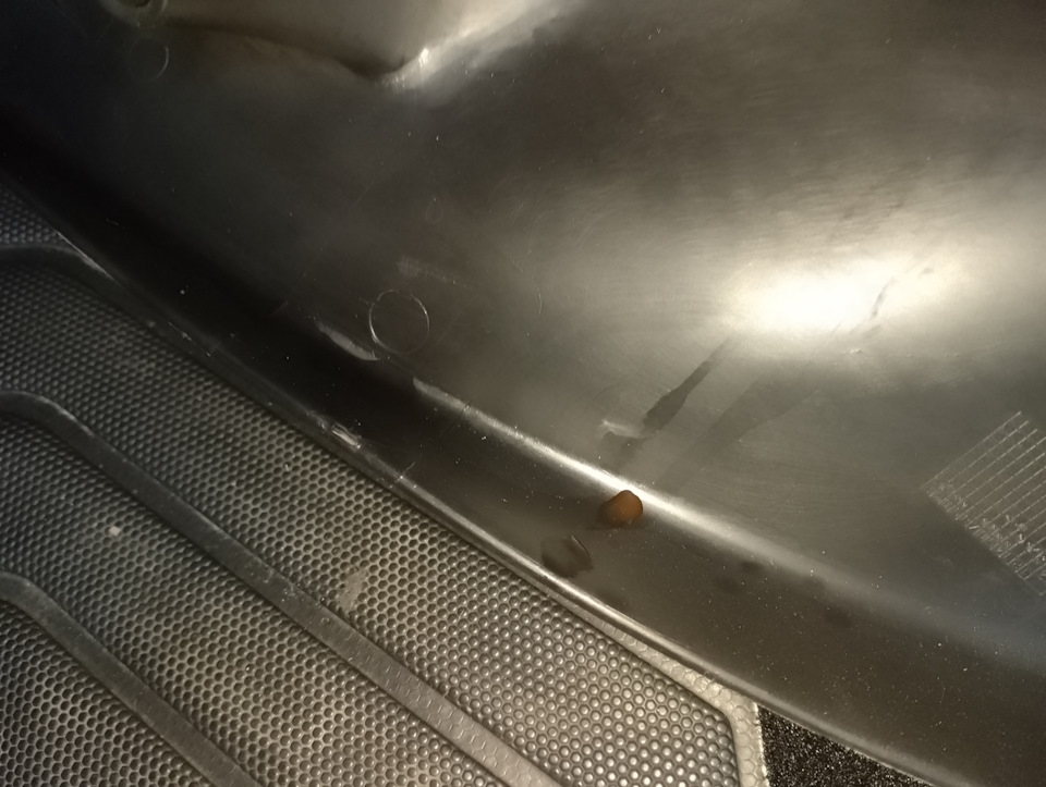

Предыстория такова: Как то раз на мойке вытащил коврики помыть, и увидел что водительский какой то сырой, я естественно прощупал ковролин, он оказался сырой и жирноватый, но запаха ни какого не было. Естественно проверил не затекает ли от куда то из вне вода — везде сухо и нет следов протечки. Почитав инэт полез к радиатору печки — и вот он виновник:

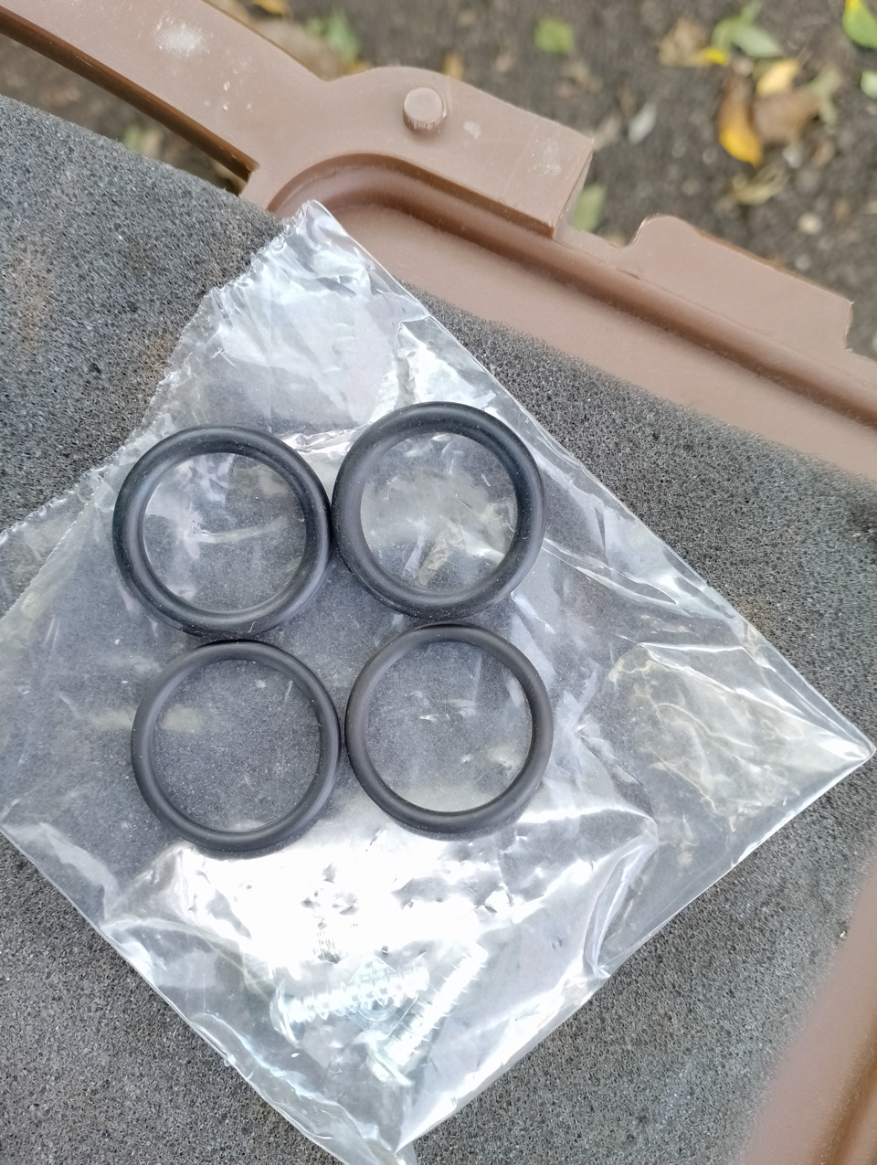

Ну короче полез в инэт искать эти кольца, нашёл, заказал, правда пришлось ждать почти неделю, приехали, забрал, и полез я эту проблему устранять. Слил частично антифриз через спускной колпачок корпуса термостата. Далее подготовил место работы:

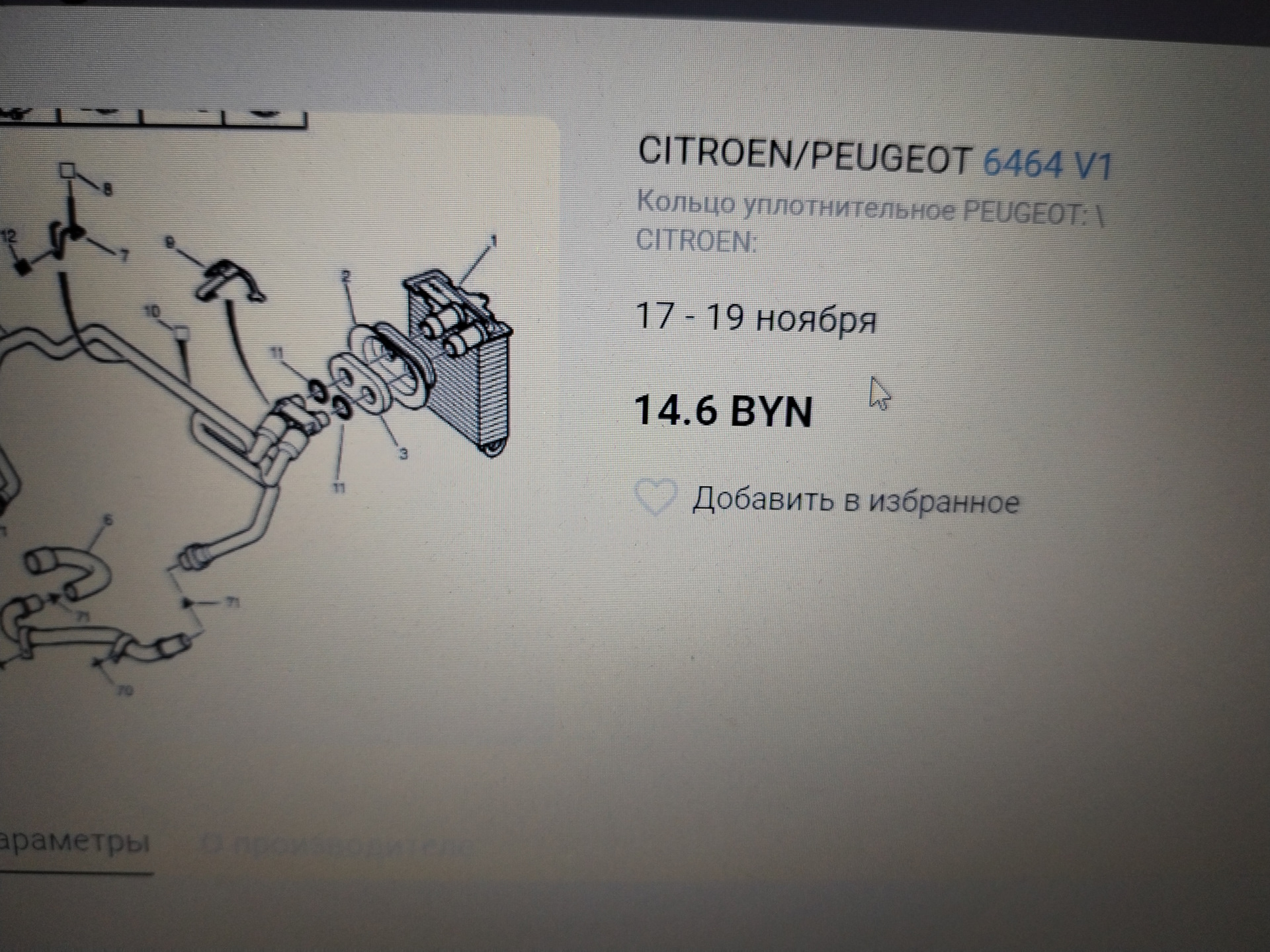

Короче, новые кольца, из-за того что они прилично толще не сели на своё место и естественно ни какой герметизации нет! Вывод: они не подходят, хотя бьются по ВИН коду :( А так всё хорошо начиналось.

Далее я нашёл у себя одно новое колечко подходящее по размеру но чуть толще чем родные и тоньше чем те что я купил. НО колечко одно, а мне два надо! Взял его и поехал на Матизе жены в авто магазин подбирать кольца.

Подобрал подходящие кольца, правда аж в третьем магазине, вернулся, начал собирать всё, и тут меня постигла ещё большая неудача

Собрал я всё это, кольца поставил оригинальные, причём когда собирал — всё очень легко соединилось, и без каких либо усилий село на свои места, радиатор встал на своё место и стыканулся с трубками вообще без проблем. Залил антифриз, выгнал воздух, ЕЩЁ РАЗ ПОСМОТРЕЛ соединение — всё норм. Запустил двигатель, прокачал систему, ещё раз спустил остатки воздуха, ВСЁ, ни где не течёт, печка жарит! Сушим ковролин. Перевёрнутая простынка прилично в себя впитал пока ковырялся.

Так вопрос не стоял в экономии и поиске китайских запчастей. Эти кольца везде выбивались по вин коду, а именно оригинала отдельно от трубок и радиатора не показывало. Я мог бы просто снять всё взять кольца и в любом магазе подобрать подходящие по 10р/шт. Вот это было бы — сэкономил.
Вот правильное кольцо 646240
