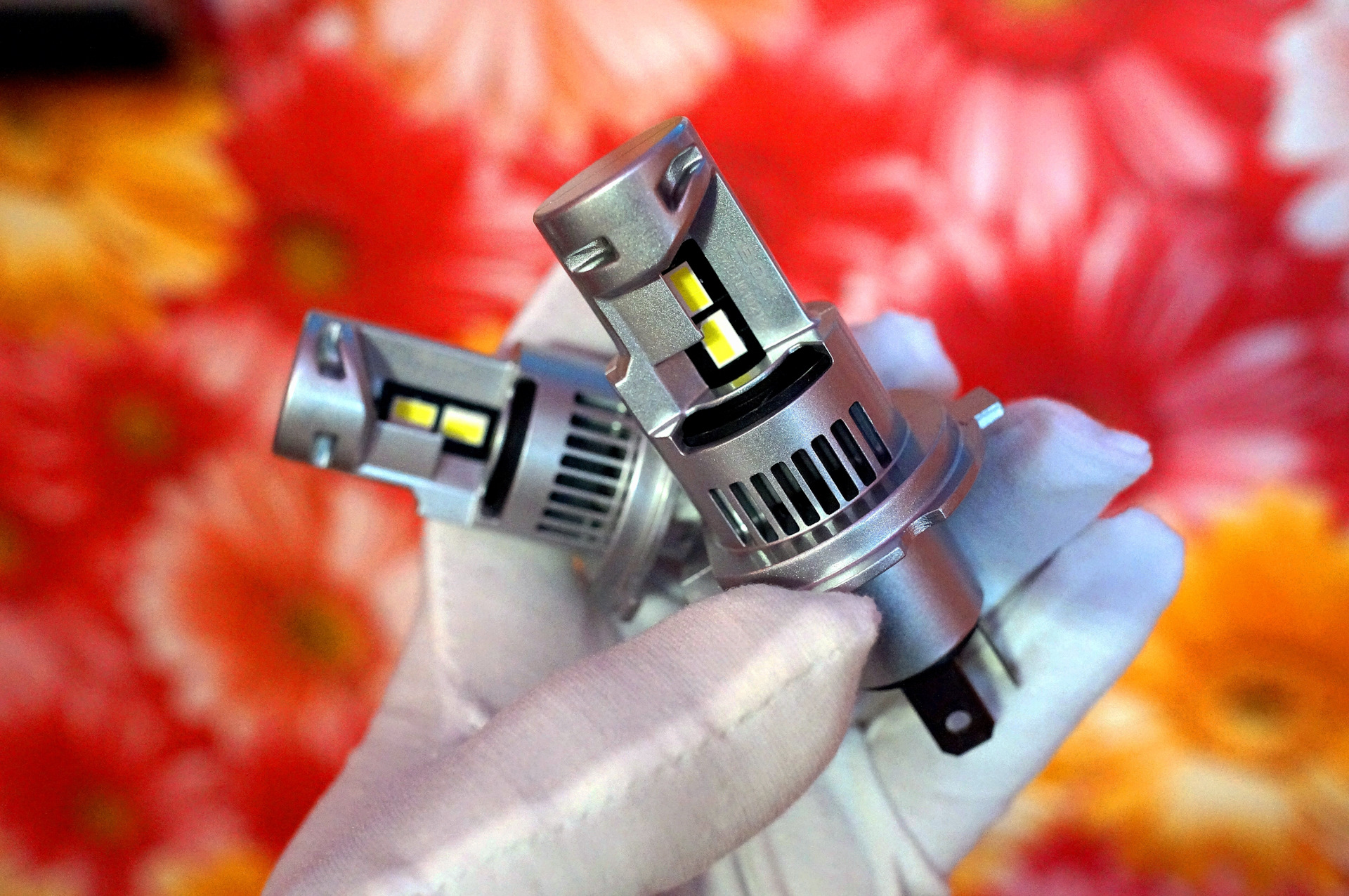

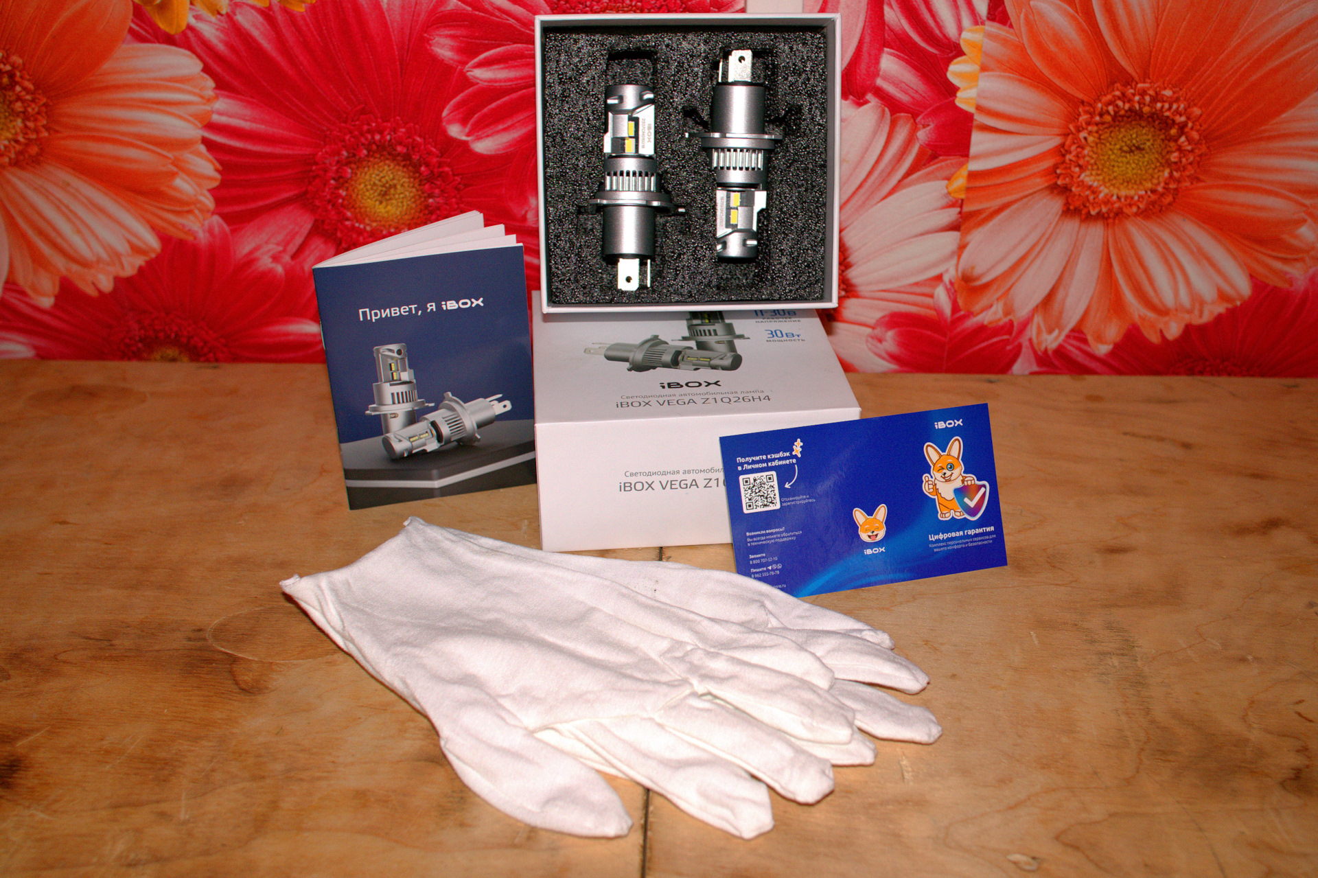

Всем доброго времени. Честно говоря сегодня мы будем говорить об не однозачной теме — устанвоке LED ламп в рефлекторную оптику, а именно в фары Pontiac Vibe Принц. В наше время автовладельцы поделились на ярых противников, сомневающихся и тех кто поставил LED 😏. Особенно мне нравиться читать статьи из обеих враждующих лагерей, где каждый обоснованно доказывает свою правоту. А уж если в комментарии невзначай подкинешь им ложку . . . Я знаю, что так делать не хорошо, но такое искушение . . .😉 Я сам был однозначным противником LED и не раз писал про сварщиков гневные посты и комментарии. Да и как тут не быть, едет на встречу очередное мудило и слепит аж выжигает сетчатку. А когда мимо проезжает, то видно же, что фара светит куда угодно, но только не на дорогу. Признаться я даже к ксенонщикам стал относиться намного терпимее 🤨. С другой стороны, мне все чаще стали попадаться машины с нормальным LED светом. То есть с нормальной СТГ. Простыми словами четко светит перед машиной и не слепит встречного водителя. Их сразу видно на лежачих полицейских или на неровных дорогах, когда у них задирает морду. А в последнее время на Драйве стали проскакивать посты, что компания iBOX выпустила на рынок LED лампы именно под рефлекторную оптику. Вы скажите вот так диво дивное, такого не бывает. Да и я не сразу поверил, когда общался со знакомыми камрадами. Но факт остается фактом, все в один голос утверждали — эти не слепят встречку. В общем решил и я попробовать эти дивные лампы. Понтиаку подошли LED лампы iBOX VEGA Z1Q26H4. А далее вас ждет небольшая фотосессия 😉. Может в фотографы на пенсии пойти 🤔?

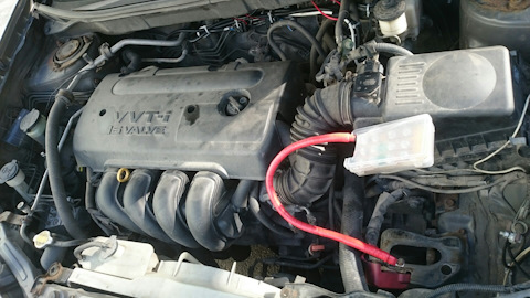

✔ В процесс установки не стал даже фотографировать — обычная замена лампы в фаре, ни каких трудностей. Но вот результат меня приятно удивил.
✔ Признаться фотографии не могут передать восторг моей жены, как она сказала — никогда еще она не ездила с таким светом. Действительно, то что освещенность увеличилась как минимум в двое, можно увидеть на фотографиях расположенных выше. В реальности это заметно еще лучше.
✔ Теперь же перейдем к самому главному вопросу — слепят или нет встречные машины? Не смотря на уверения дорогих камрадов, в душе все равно остался червь сомнения — ну не бывает же чудес? Ан нет, как оказалось чудеса случаются. Я встаю в один строй с моими камрадами — эти лампы не слепят! Да да вы не ослышались — не слепят. Конечно есть световое пятно как от галогеновой лампы, но только белого цвета. Я да же на корточки сел дабы убедиться.
✔ Имеют ли LED лампы право на существование в рефлекторной оптике? Эти точно — да, проверил на собственном опыте.

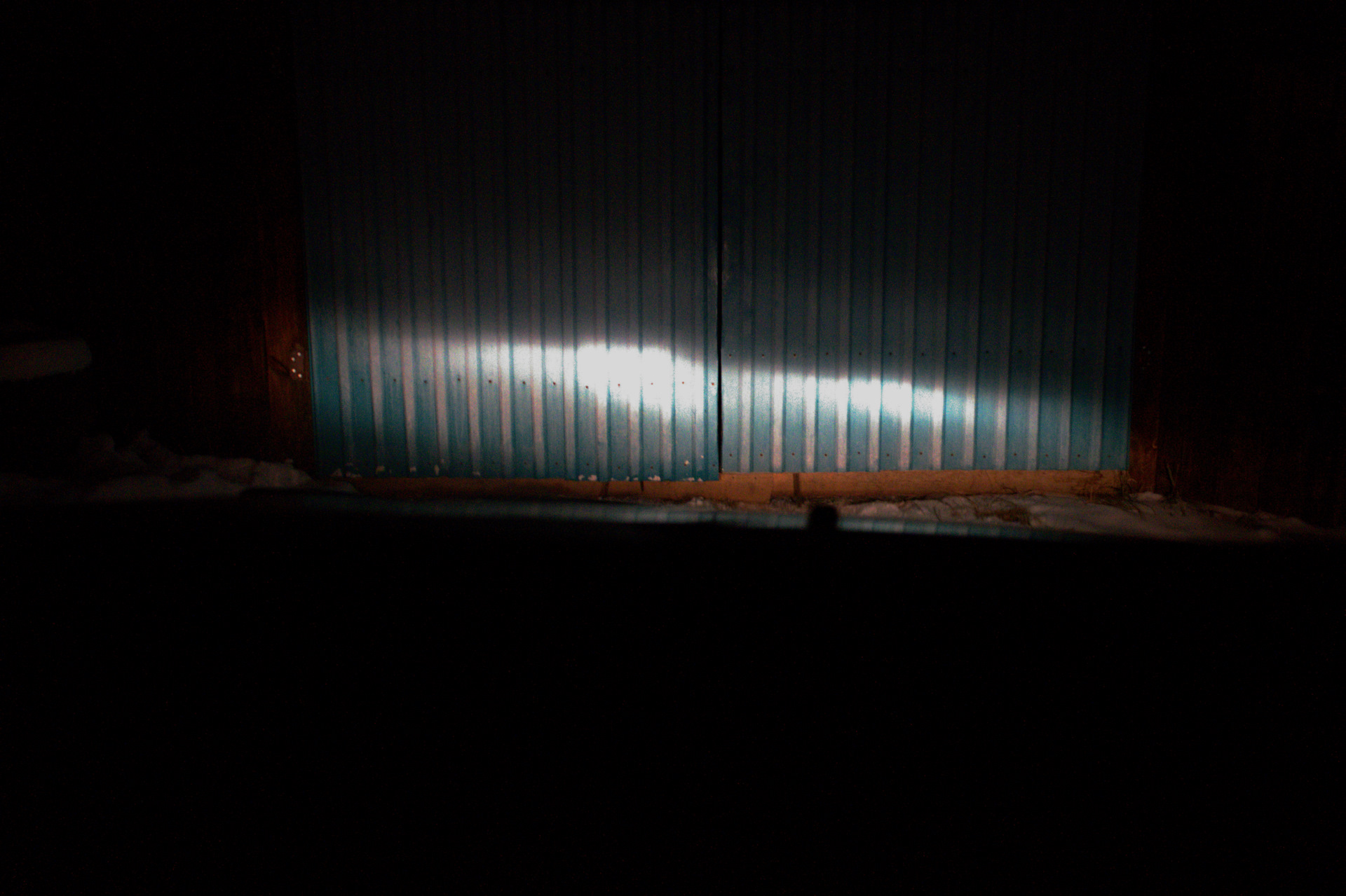

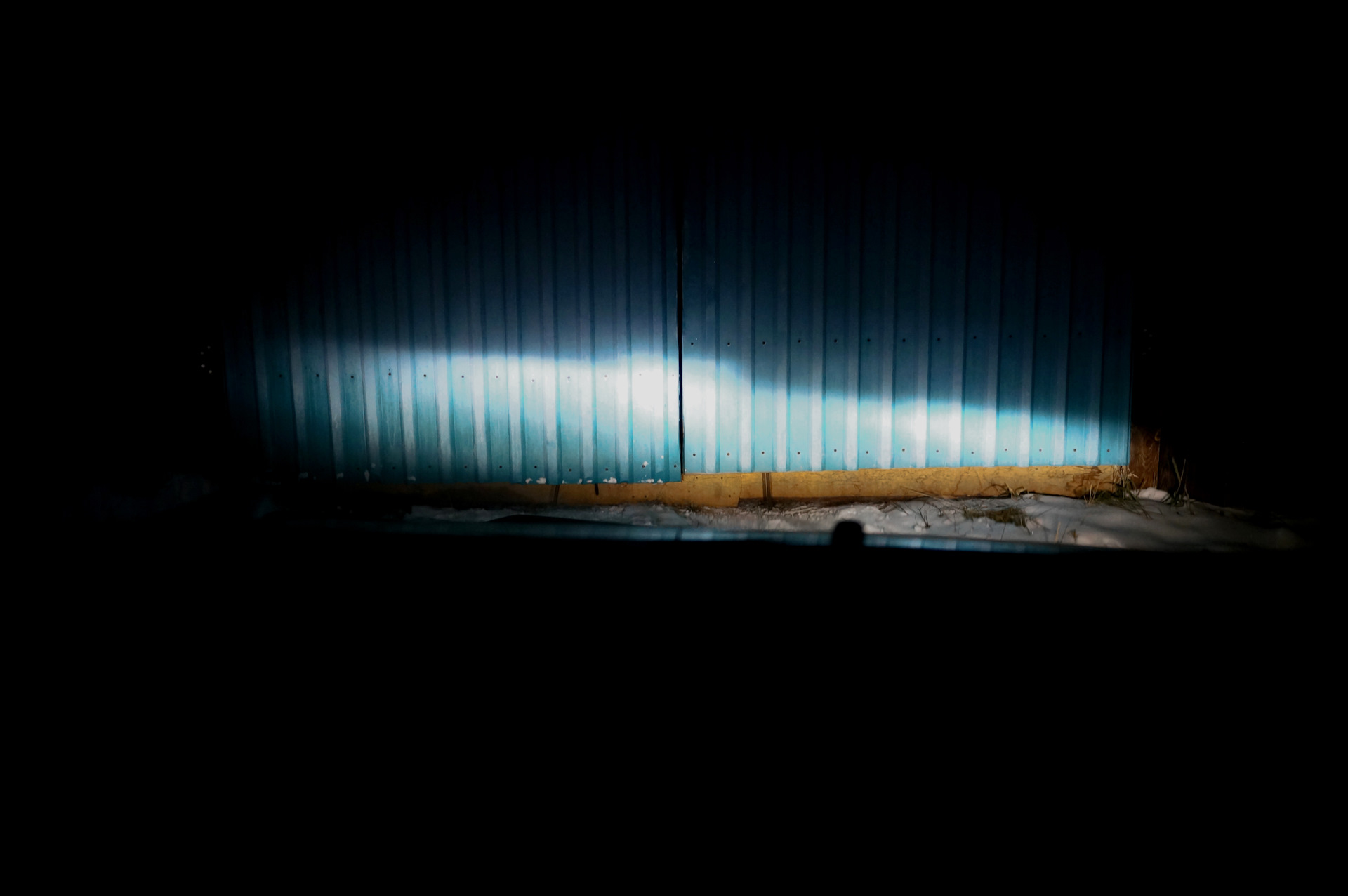

СТГ четкая, но фары нужно отрегулировать или авто неровно стоит?
По красоте 🤟
Спасибо👍
Засвет у тебя жесткий и фары настроены как на праворукой, жесть конечно.
У меня тоже Лед в линзе но такого нет.
ВНИМАНИЕ — авто стоит с наклоном на правую сторону !
Да видел, уже написал выше, тебе на стенд надо засветы сильные возможно полирнуть надо фары.
Да полировка уже нужна.
Лучше линз ничего нет )
У вас даже по фото видно что они слепят так как фары неотрегулированны и освещяют встречную больше чем обочину справа
Стоит наклонно в правую сторону.
Есть масса литературы про регулировку фар, можете посмотреть как должны правильно светить фары
Ну вот, ещё до одного дошло) а это, ты ещё на топовых ледах не ездил)

Всё просто в этом вопросе, нужны лёд лампы с чипом одинаковых размеров с нитью накала в галогена. Такие маленькие чипы есть например на лампах Филипс, но и стоят они сейчас за 10 килорублей, в остальных же дешёвых лампах ( посмотрите на фото чипа ламп автора) чип больше и соответственно выходит за рамки фокуса предусмотренного производителем фары. Отсюда и хаотичные подсветки куда зря, и ослепление. + инженеры заложили некий процент светового потока выше СТГ, что бы подсвечивать дорожные знаки, а если мы увеличили интенсивность светового потока с лёд, соответственно и процент света выше СТГ то же увеличился, здравствуй ослепление!
А так лёд лампа с маленьким чипом и небольшой мощностью с лёгкостью заменит галоген, только платить за тот же Филипс никто не хочет, а хотят сэкономить.
На рефлекторе все равно будут засветы. Старые не различимые засветы галогена, при увеличении яркости лампы в 10-20 раз вырастут пропорционально. И уже будут слепить.
все зависит от конструкции рефлектора
К сожалению особой роли это не играет. Засветы даёт не столько реылектро, сколько стекло, так как выступает дважды стыком разных оптических сред, что и порождает дополнительное переотрпжение (как раз от границы, выступающей аналогом зеркала). Да отражается некий процент. Но с увеличением потока, абсолютное значение перелтраженногосвета также растет.
В теории да, на практике есть парадокс, одна и та же лампа (конкретно к6с) установленная в рефлекторную фару с поликарбонатным стеклом традиционно даёт корявую СТГ и засветку выше нормы, но в фаре ВАЗ 2109 с рефлекторным стеклом ситуация в корне меняется. Правильная СТГ и засвет в принципе уклажился бы в нормы, странно как то, не находите?!
Ничего странного не вижу. Рефлектор в обоих фарах одинаковый, из отражающего материала, а вот наличие на стекле блоков с разным углом преломления, как раз и приводит к исчезновению паразитных засветов. Стекло их и убирает. Аналогичная ситуация происходит и с линзованной оптикой.
Более того, если вы стекло на вазовской фаре (любой) уберете, стг как было правильным, так таким и останется.
Все описанное это те законы физики и оптики, которые изучают даже в рамках школьной программы. Задачки с преломлением луча при многократном прохождении разных сред вохдят в школьные олимпиады…
