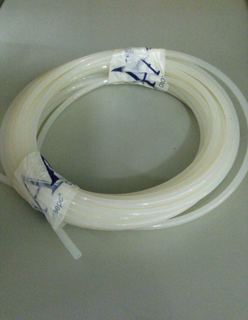

2 года исправно работала автономка китайская . На севере выскочила ошибка е 8. В интернете нашёл что забивается сеточка. Поменял свечу, сеточку, камеру проверил все чисто. Запустилась. Вроде все работает. Сегодня опять так же. Разобрал все чиста. Собрал заработала и при работе опа опять ошибка. Что делать хрен знает .

у меня такая же фигня, приловчился запускать сначала прокачку топлива а через пару минут запуск автономки и работает без проблем.
Что бы включить прокачку насоса (на выключеной автономке) нужно зажать ОК и стрелку вниз, на экране появится oF, переключаем стрелку вверх и пишет oN. И насос начнёт качать. как накачает опять стрелку вниз

мог насос просто начать помирать
т.е. мембрана не держит и топливо обратно падает
посмотри сколько за минуту в бутылочку грамм накапает — есть такие мензурки с еделениями в магазине для самогонщиков) если меньше нормы — насосу звезда. Ставь сразу бензиновый — он тупо тише, умеет в бензин и дизель. у меня такое было и с насосом планара, и с насосом китайской кингмун.

А расстояние от бака до автономки какое и какая магистраль используется? Е8 на китайских это проблема с подачей топлива
Раньше проблем небыло и насос качает. Она пытается разжеться, но нифига. Что в комплекте было
Тогда всё понятно, только прошел это.
Шланг из комплекта не подходит для этих автономок, нужно ставить как положено магистраль пластиковую внутреннее сечение 2мм наружнее 4мм, тогда всё будет хорошо.
Не просто так эбершпехеры и вебасты комплектуют именно ими.
Гуглится как топливная магистраль планар
У меня тоже были проблемы с розжигом и периодически тухла с ошибкой е8, хотя год работала норм только после долгого неиспользования не всегда запускалась с первого раза, теперь стартует всегда и быстро

Добрый . Е 8 это не исправном бензонасоса. На озоне купил бензиновый . Он вообще тихо работает и лить можно все что горит. Т к ему как на дт смазка не нужна
Ссыль на насос есть? У меня такая же херня происходит.
Просто набрал купить бензиновый насос для автономки и на озоне купил
