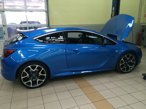

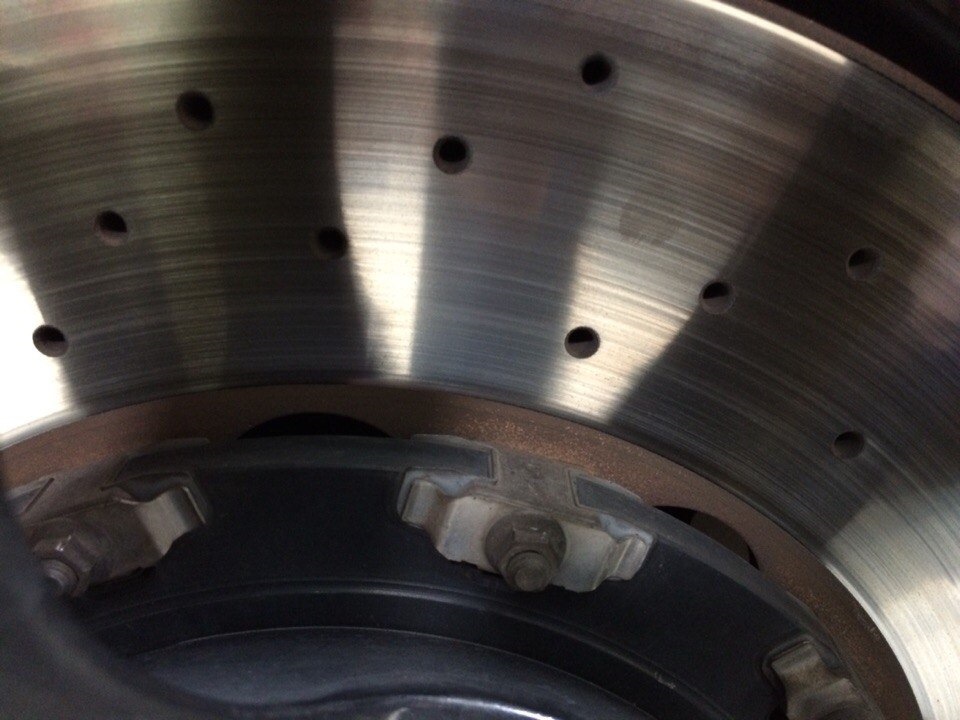

К 10 000 пробега у меня появился очень специфический звук от передних колес — некое скрежетание или треск.
Вот собственно этот звук:
При повороте направо звук в левом колесе, и соответственно при повороте налево в правом.
Два дня поисков у ОД, конечно же я поехал в лучший OPC дилер "ТЦ Кунцево"
Искали, искали — нашли! Шрус, подвеска, суппорта, дифференциал, защитные кожухи, колодки и камни это все ерунда, оказывается у наших тормозов есть болезнь. Тормозной диск многосоставной и передняя часть притягивается к основному диску по средству стоящих в распор гаек
От износа + температур начинает "играть" и трещать. Протянули эти гайки, а они протянулись на 0,5 оборота и звук ушел на 70-80%. Вечером поехал на тренировку, не валил особо и ничего не слышно было, хотя днем после ремонта был звук только в левом колесе и то намного тише. Те у кого проходил этот звук со сменой колодок… вам при замене протягивают эти гайки.
