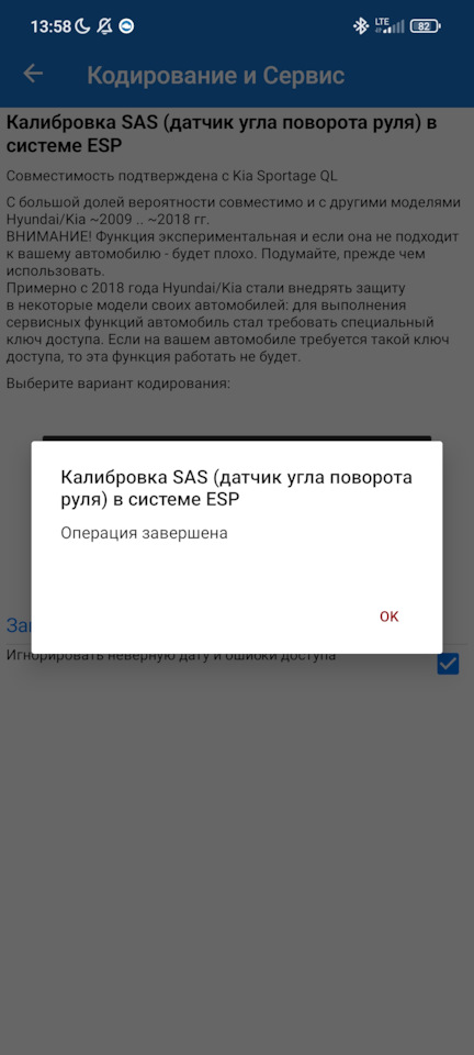

Подскажите, хочу откалибровать датчик угла поворота руля. Какие диагностики/сканеры смогут это сделать на Hyundai i40, кроме как дилерских GDS VCI, G-SCAN.

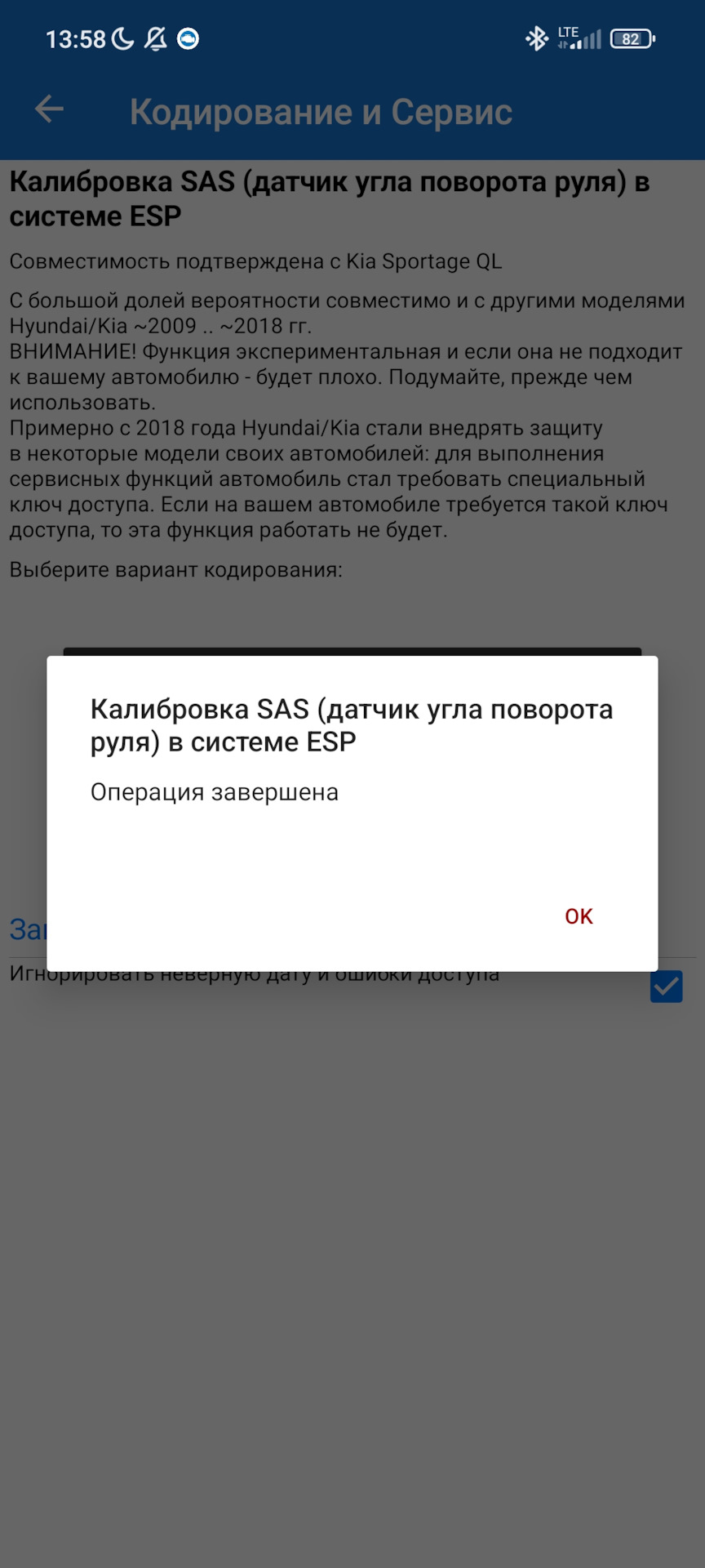

С сканером Vgate icar 2 pro в программе CarScanner у меня есть опция калибровка рулевой колонки, пробовал нажимать, писало успешно. Но реально работает или нет не знаю. У меня была ошибка после замены резиновой прокладки. Но я её просто стёр. И вот больше года её не видел.
Да нет, все четко, просто угол стоит не в 0, уверен на 100 процентов. Я менял крестовины, всякие шестеренки резиновые, а как собрал вылезла ошибка эта ( перед этим еще поменял подрулевой шлейф )

Карсканнер должен работать, нужна ЕЛМ с прошивкой 1,5 с 2,0 не работает нормально!
Autel
в CarScanner адаптация есть, и кодировка есть. Но она выдает на все ошибку ( не знаю связано это со сканером, или с программой)
Думаю сканер, потому что у меня на дешёвом китайском сканере за 5 евро на все кодировки были ошибки А на новом и ручник разводит и т.д. без ошибок
Вот сейчас для тебя сделал
Значит точно из-за сканера!

Весит ошибка ESP и AutoHold после того как снимал эур.
ЭУР отказывал?
Понял. К официальному дилеру или туда, где занимаются профессионально электроникой)
