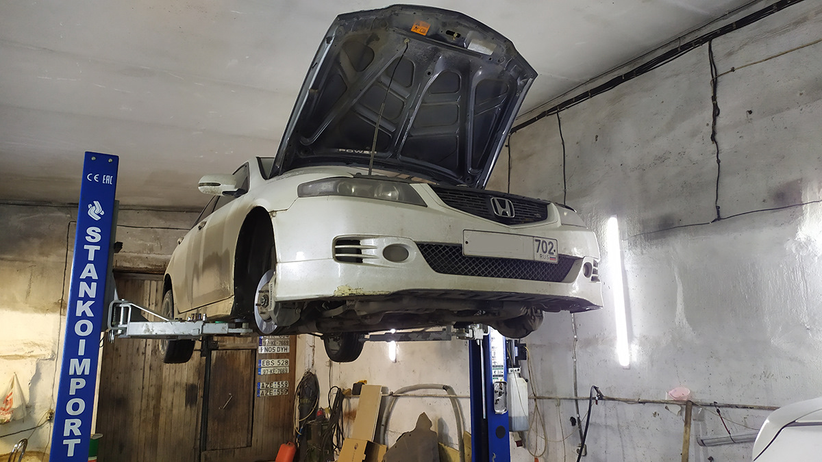

И так, что же произошло за год с Аккордом?! Да по большому счёту ничего такого, чтобы могло вызвать охи, ахи, стоны… Ездит, возит, радует. За это получает своевременное обслуживание и заботу)

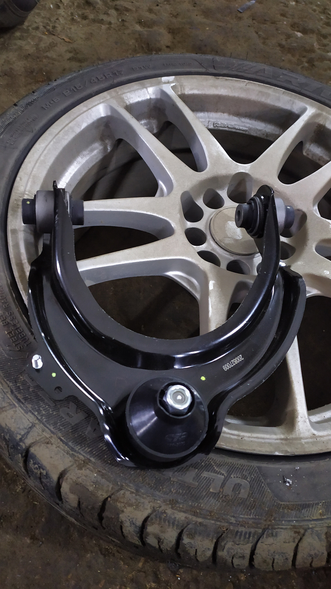

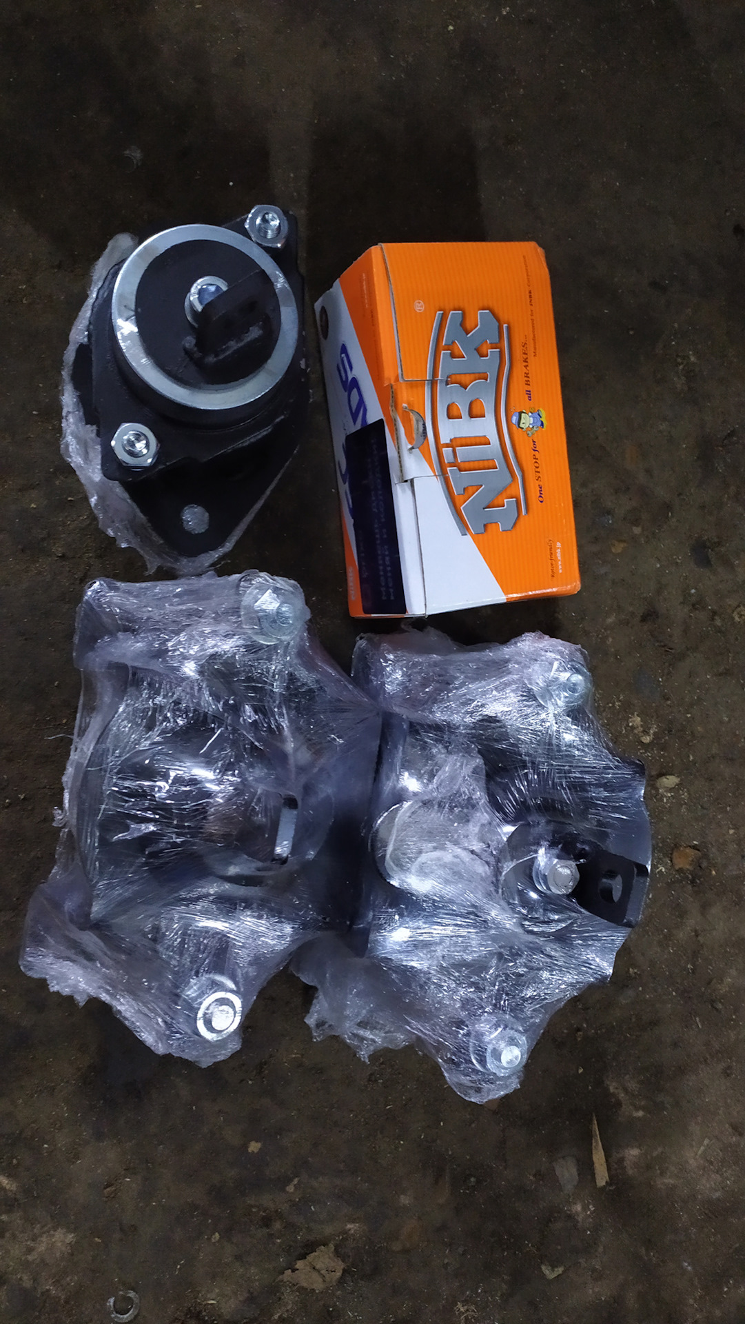

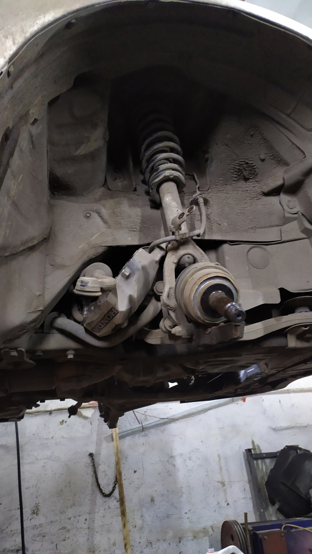

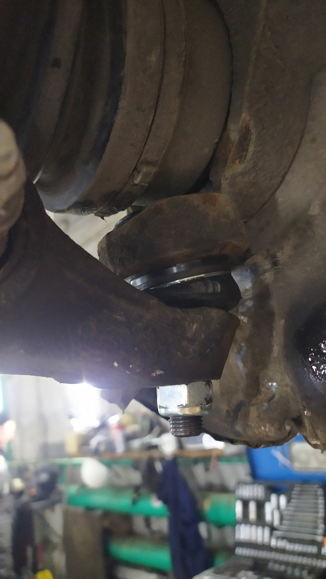

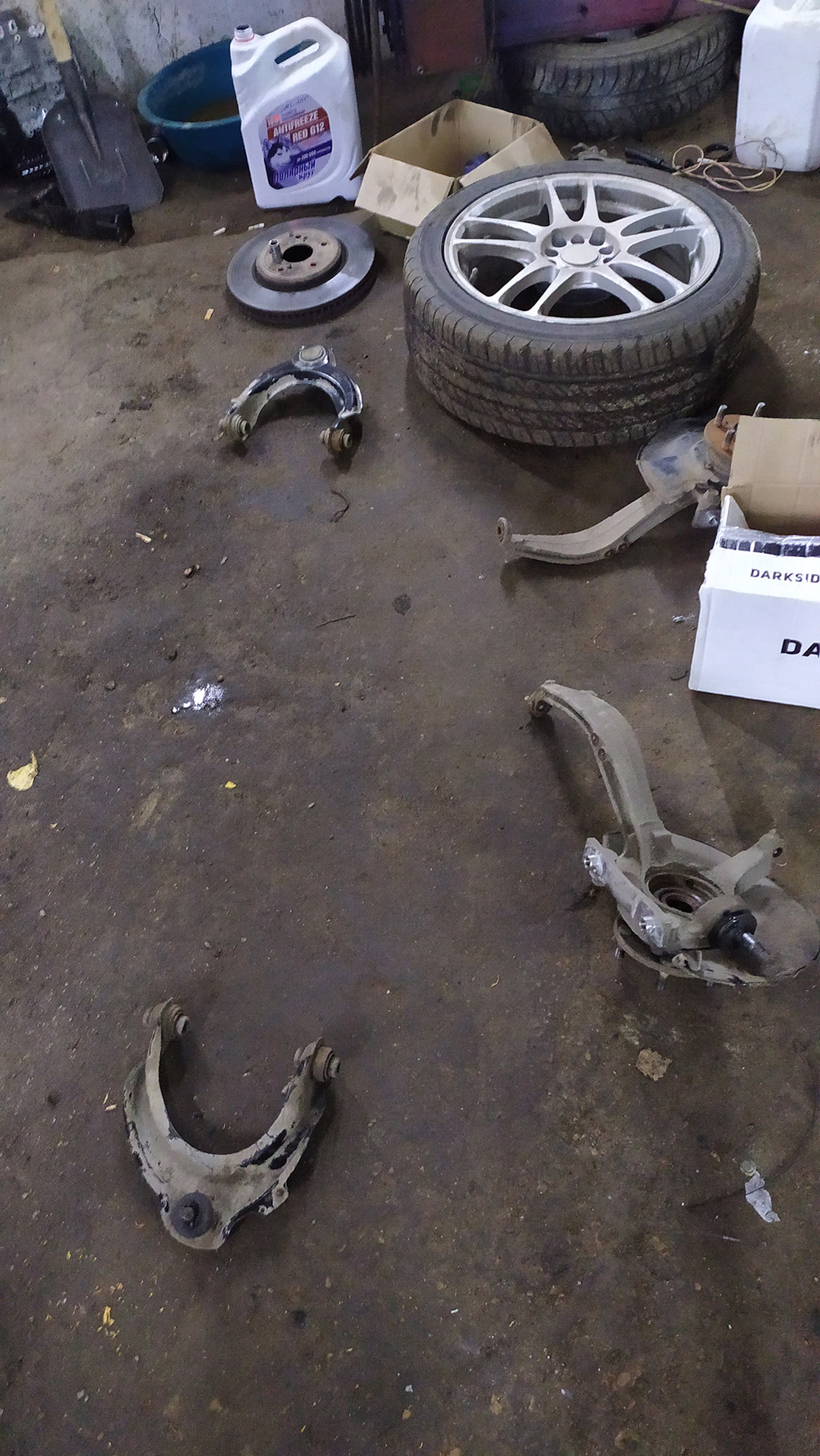

Совсем недавно обслужили подвеску и передние тормоза.
— Верхние рычаги CTR
— Нижние шаровые CTR
— Втулки стаба ОРИГА

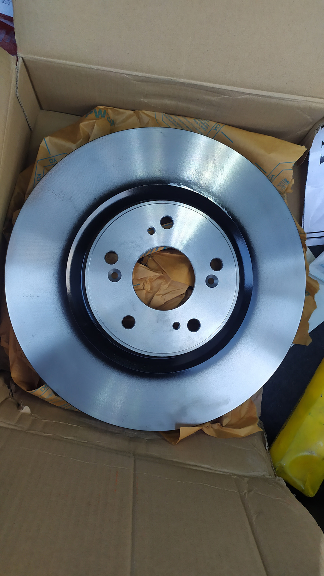

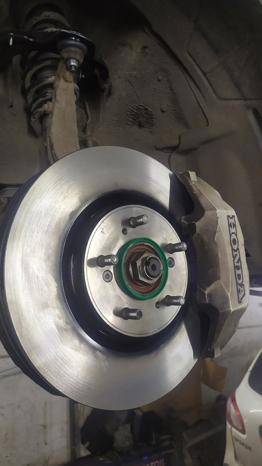

— Тормозные диски TRW
— Колодки NIBK
Всё по передней части. По задней части всё ОК.

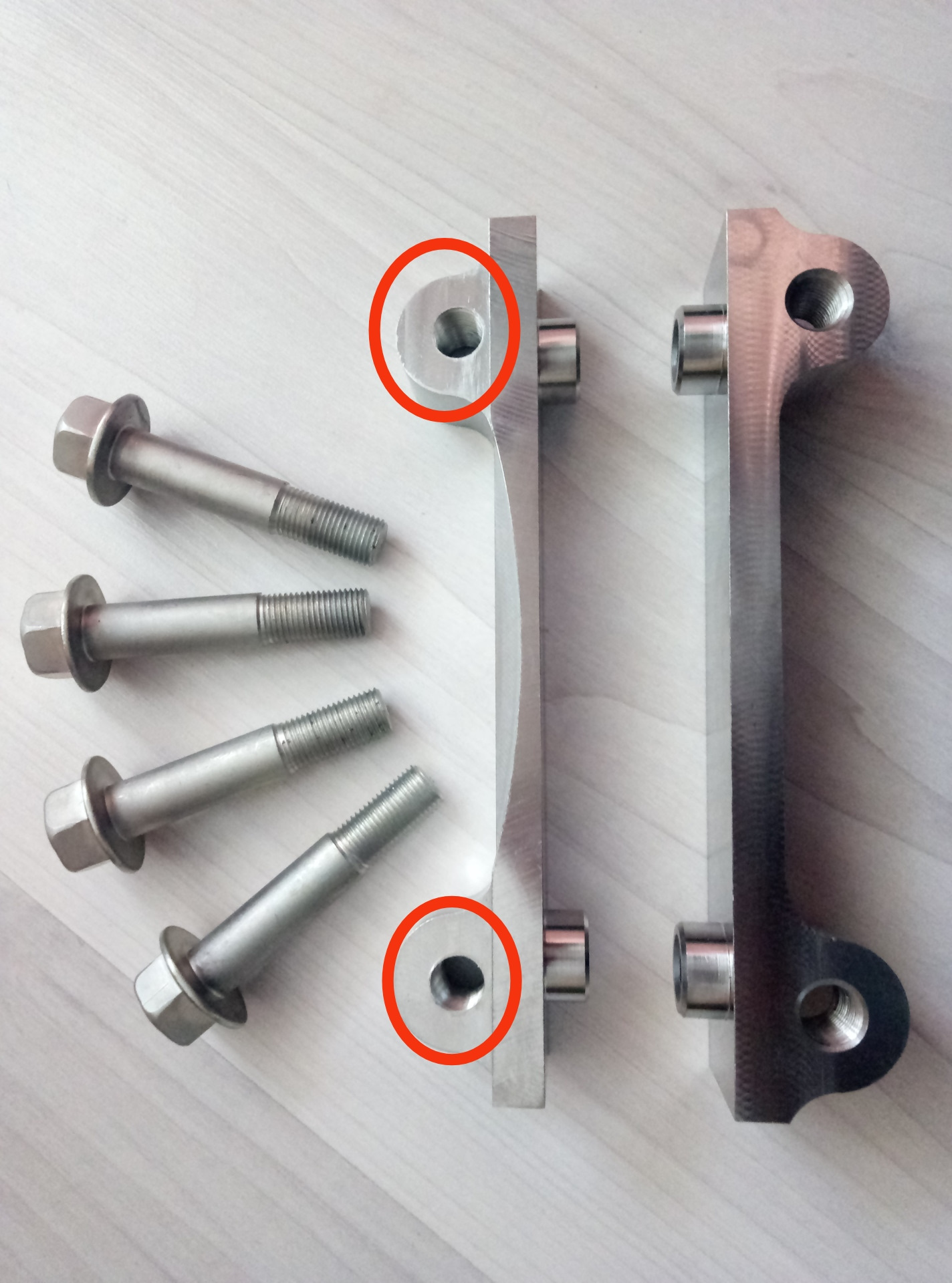

Тормозные диски куплены от 8го Аккорда размерностью 320/32. Дабы исключить поездки к токарю с дисками от Тойоты, так как другое ЦО и не совпадает крепёж дисков. От 8го же естественно всё встает на ступицу как надо, но пришлось чутка доработать переходники суппортов (подточить уши крепления) так как диск Тойоты 315/30. И всё залетело со свистом :)

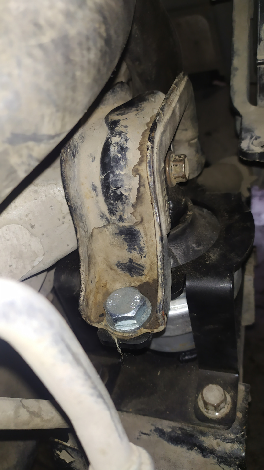

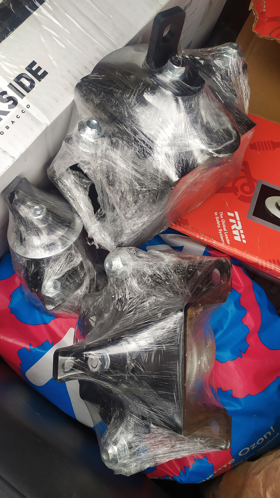

Ещё заказал все три подушки двигателя от ComfortCustoms так как есть вибрация на холостых.
Но ещё не ставил. Установка чуть позже, запись по итогу будет. Установим, покатаемся, сделаем выводы)

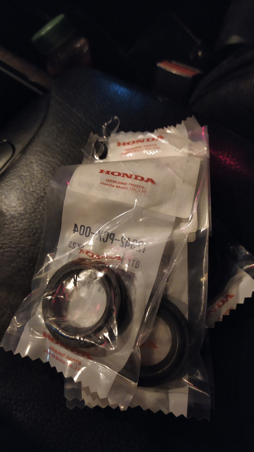

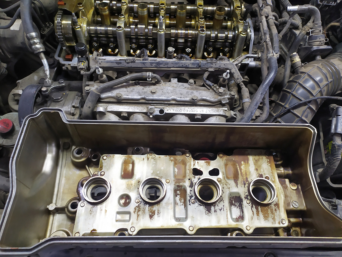

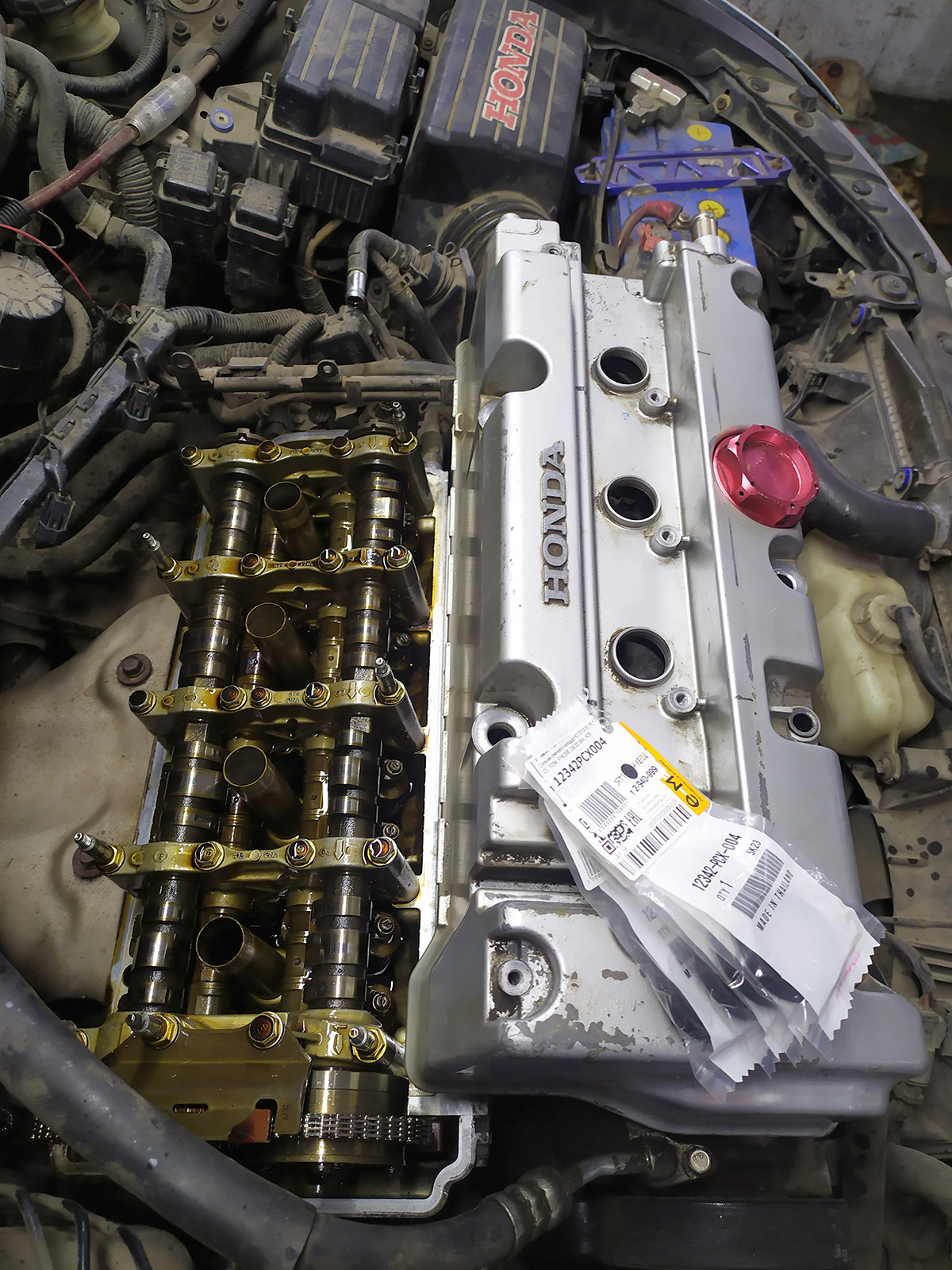

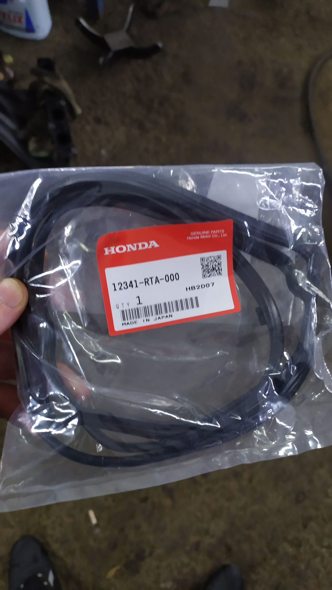

Под капотом пришлось заменить прокладку клапанной крышки и сальники свечных колодцев. Так как у прокладки случилось недержание) А тем более скоро холода. Меняем!

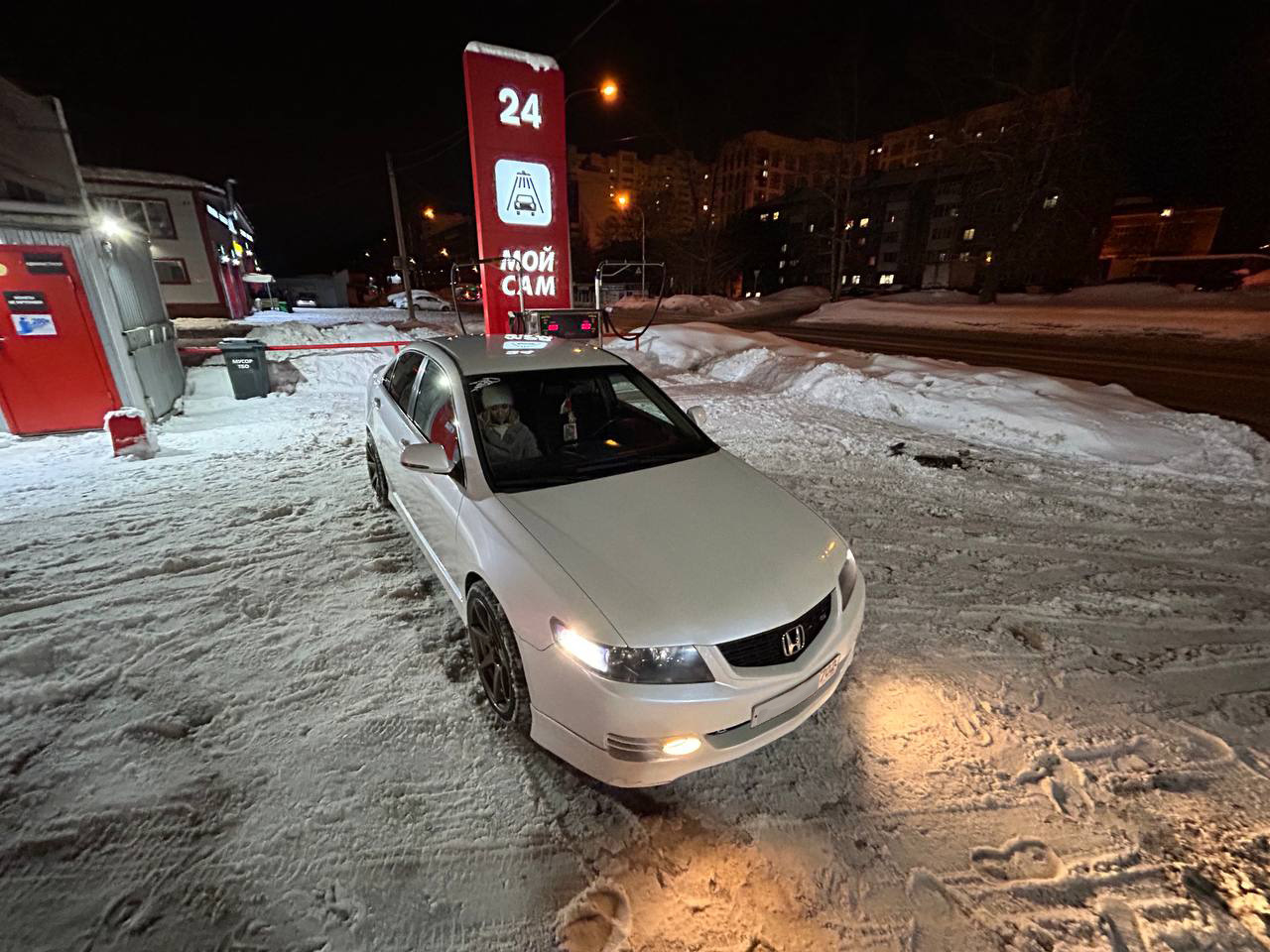

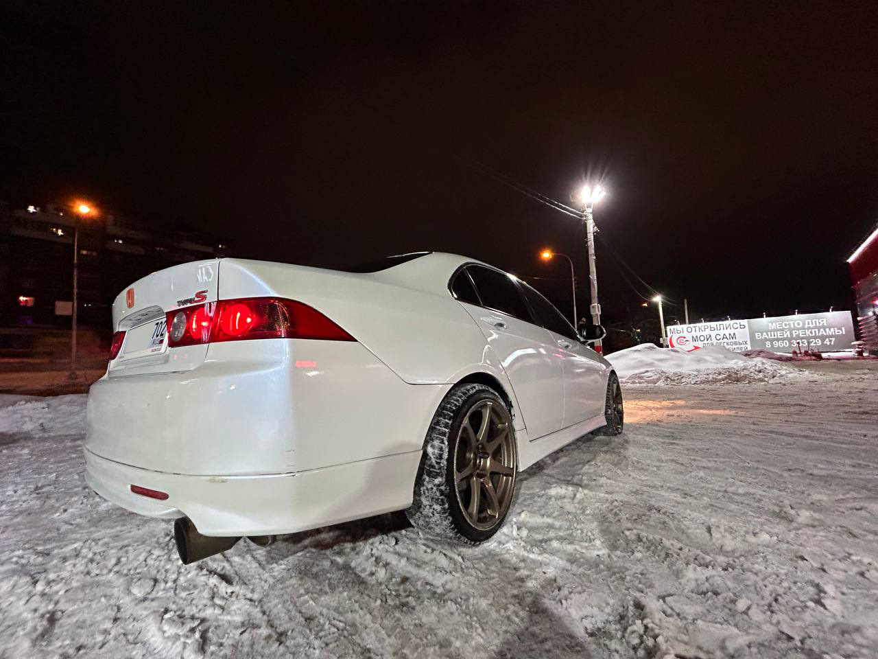

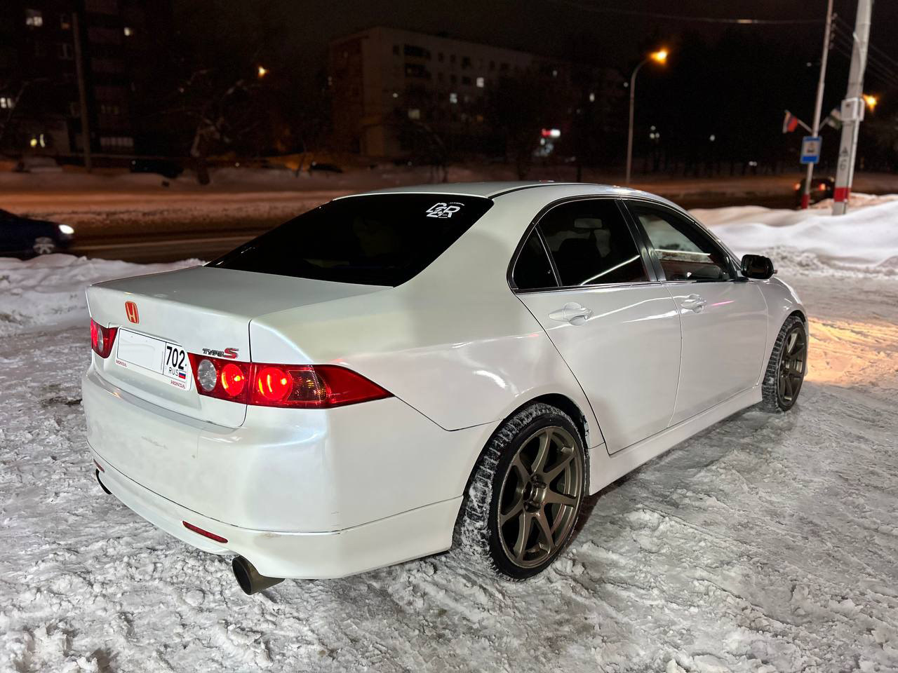

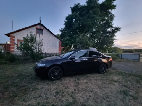

На фотографиях в этом посте диски 18-ые?по подвеске в плане занижения что-то делал?на данный момент как на фото?в планах перейти на 18-ые но не хочется джипа
На зимних фото 18е. Подвеска сток. На последнем фото 17е, сейчас на них.
18е колёса проданы.
Последний вопрос по дискам))
Вылет какой на них?
На 18 ет30 был. На этих не помню)
В каком месте переходники точил?
Уши, буквально пару мм по плоскости. Главное ровно сточить.

Пару дней назад поставил их.
полностью вибрация не ушла, но сильно меньше стала. При включении компрессора напрягает, но ходуном уже не ходит) на холостых нормально.
Все 3 поставил?
да
Плохо конечно🙄 Посмотрим как у меня будет)

Ясно дело, если бы слушал, ставить бы не стал) Поставлю, посмотрим. Надеюсь всё будет збс. Ставлю их вот сейчас как раз. Две поставил, ещё задняя осталась. Передняя и боковая встали как родные. Сейчас перекурю и к задней приступлю.
