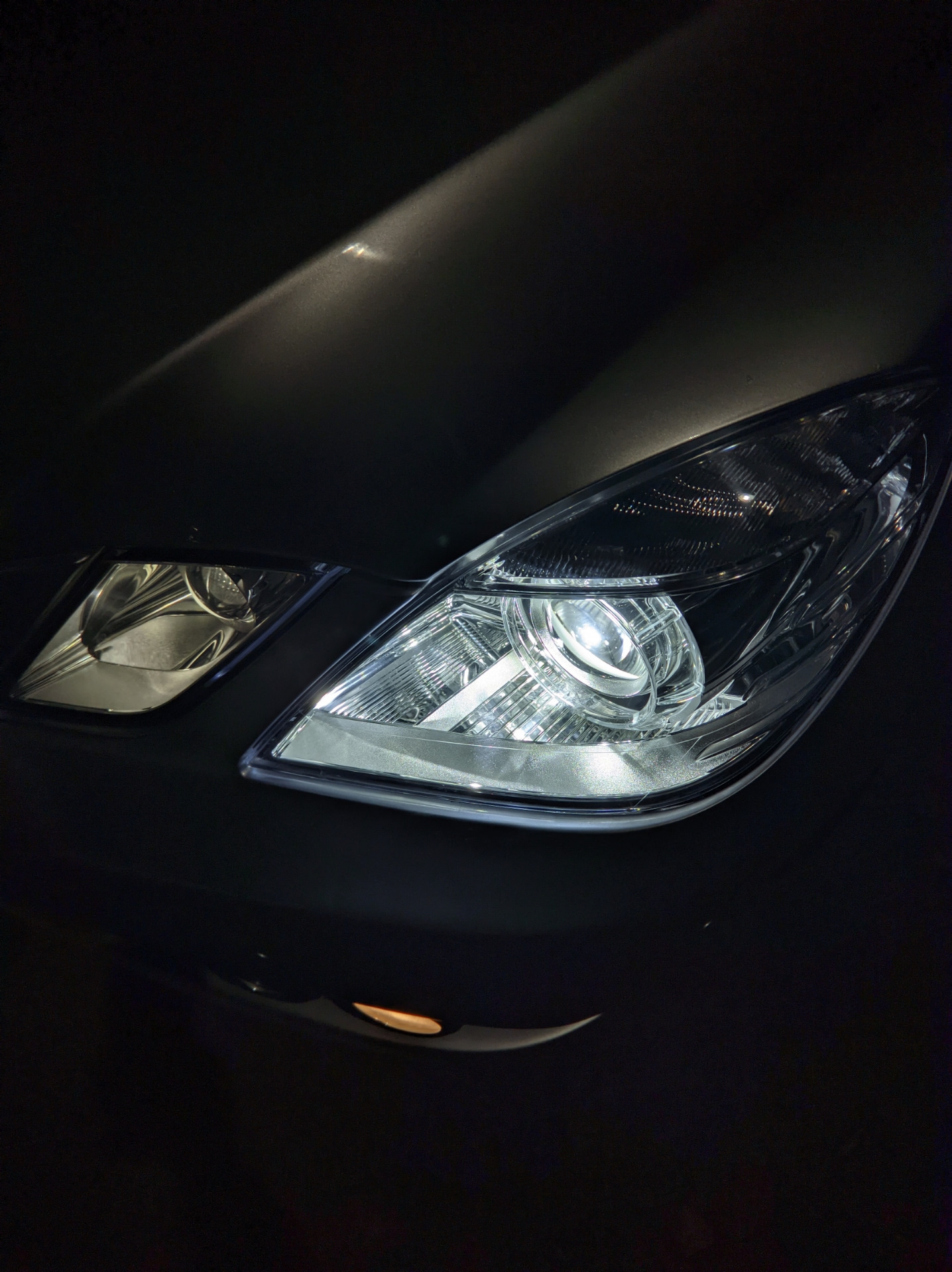

На моём авто стоит отличная би-ксеноновая оптика с подсветкой поворотов и с системой Intelligent Light System. Но в ночное время светом я не был доволен, понятно что авто не новое и есть вероятность того что могут выгореть отражателии и тд.

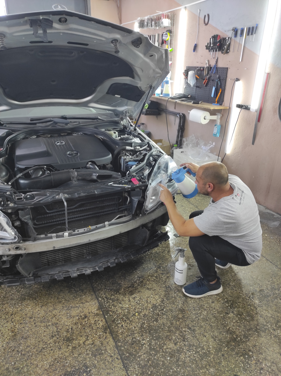

Решил снять оптику и отправить на распаковку и полировку стекла внутри и снаружи, протереть линзу и понять в каком состоянии находятся отражатели, в противном случае заменить линзы на led модули.
Сам распаковывать не решился, так как просто нагреть и распаковать не получится, кому интересно пусть погуглят эту тему, вкратце-это геморно.
Отправил фары в местную компанию, которая профессионально занимается обслуживанием фар и заменой линз.
Фары распаковали, отполировали стекло внутри и снаружи, протёрли линзы от пыли, отражатели были в идеальном состоянии что не может не радовать)
Ну и для защиты фары забронировал в полиуретановую пленку и заменил ксеноновые лампы Филипс на LED.
Результатом максимально доволен, на вид фары как новые, светят отлично и ярко, на глаз света стало раза в два больше как минимум.

Есть фото как светят ночью? А боковые H7 которые загораются когда поворачиваем руль тоже менял на лед?
Ночью не фоткал
H7 не менял, пока стоят обычные галогены, но в планах обязательно поменять, с ними посложнее будет, очень мало места для них, хочется поставить их без колхоза фары, по этому пока ещё не заказывал h7.
Есть разница с лед лампами? Ошибки не выскакивают?
Ошибок нет, все работает отлично.
В сравнении с ксеноном эти лампы светят ярче.

Проделал отличную работу, эффект виден сразу 👍
Спасибо
Согласен, теперь как новые)
Отличный результат
Я тоже максимально хотел сохранить функцию ILS, хотя и был готов к замене на led модули и установке обманок, но состояние отражателей все решило)
ILS с led работает отлично
Да, с led лампами Ils работает отлично

Распаковка-полировка 160$, бронирование полиуретановой пленкой 40$, за лампы отдал в районе 40$ за пару.
Пленка у тебя дешевле, а остальное так не оценю (за пленку и полировку отдавал 6т₽)

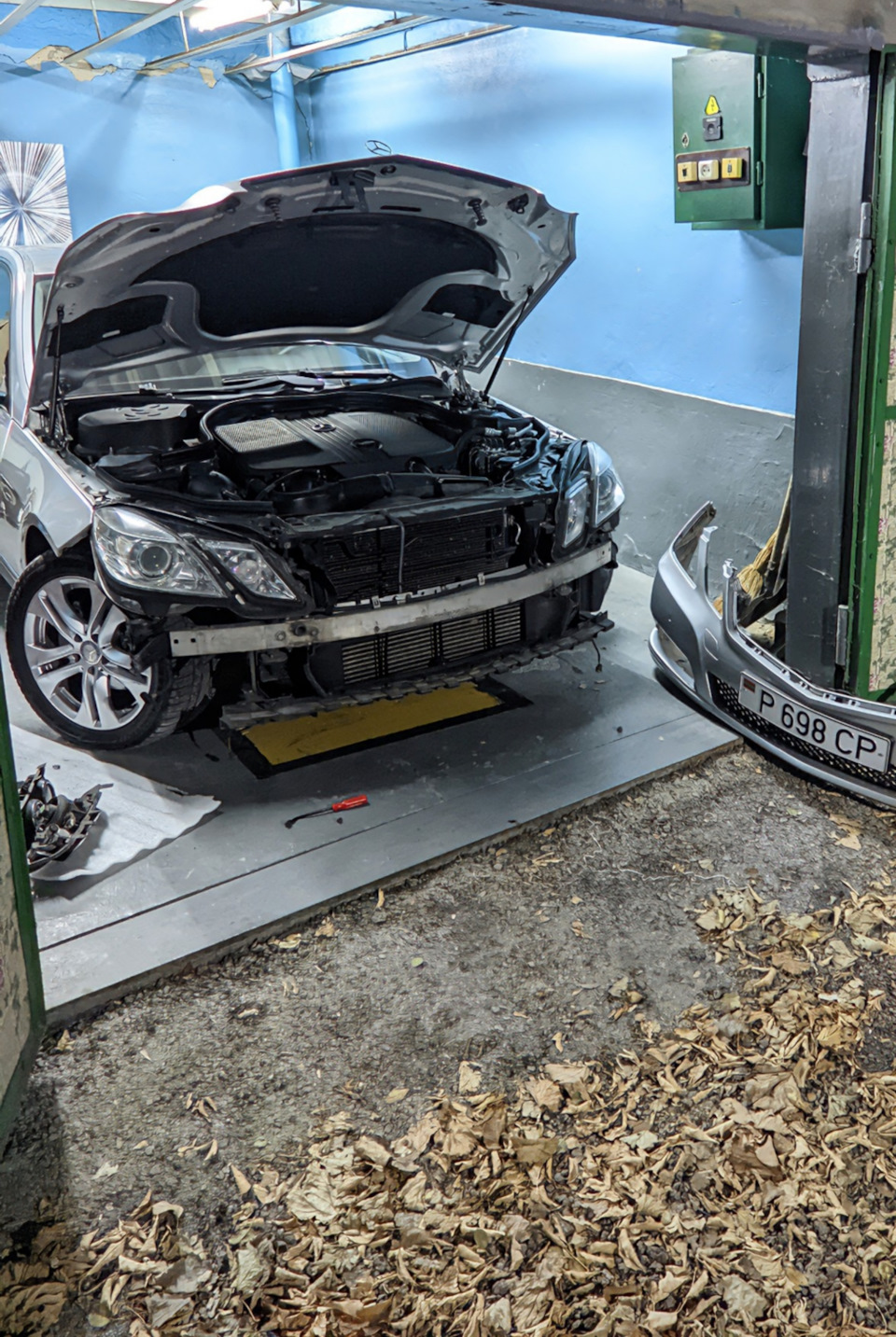

До и после нет фото?
На фото где авто в гараже без бампера это их состояние до
