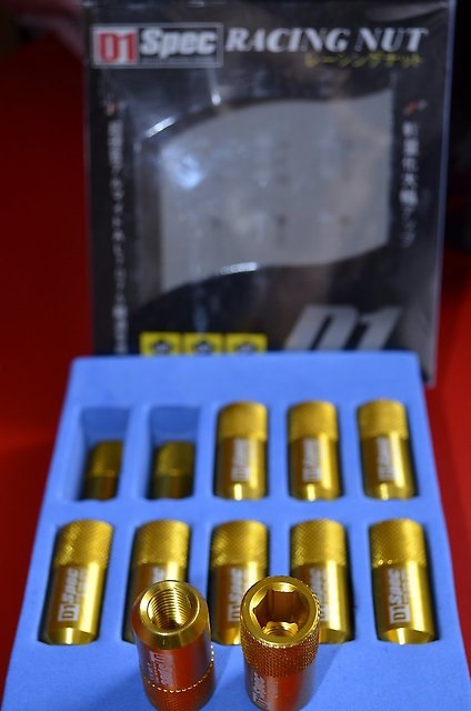

После прочитанных, порой не совсем лестных отзывов об Алюминиевых колёсных гайках, а конкретно Реплика "D1 Spec Motor Racing Sports", решил заказать для пробы. Заказал с Али золотые под шестигранник.
Пришли через полтора месяца, открыл, прикинул к своим

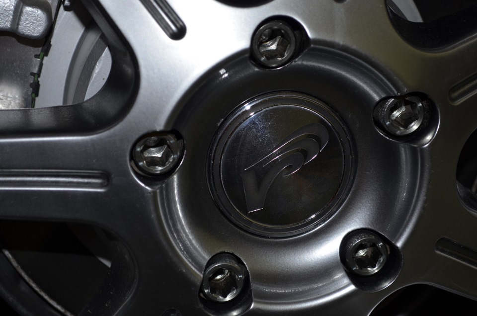

и понял, что цыгане мои братья после их установки, заказал себе цветом "Титан" а золотые выставил на продажу. Серые подчеркнули диски очень хорошо. Перед затяжкой гаек, все шпильки прогнал леркой.
Когда стояли стальные (под 6-ти гранник) к ним не относился с подобной деликатностью, напрягало одно, внутри ржавчина даже летом проявлялась.
В итоге ( фото пока пыльных дисков, после мойки исправлю)
Отзыв за сезон.
Гайки в полном порядке.
Отзыв за второй сезон.
Гайки живы, хотя затянули на шиномонтажке от души(как стальные)
Отзыв за третий сезон.
Гайки в норме, эксплуатируем дальше!
Отзыв за четвертый сезон, — Всё отлично!
Пятый сезон — Всё гуд!

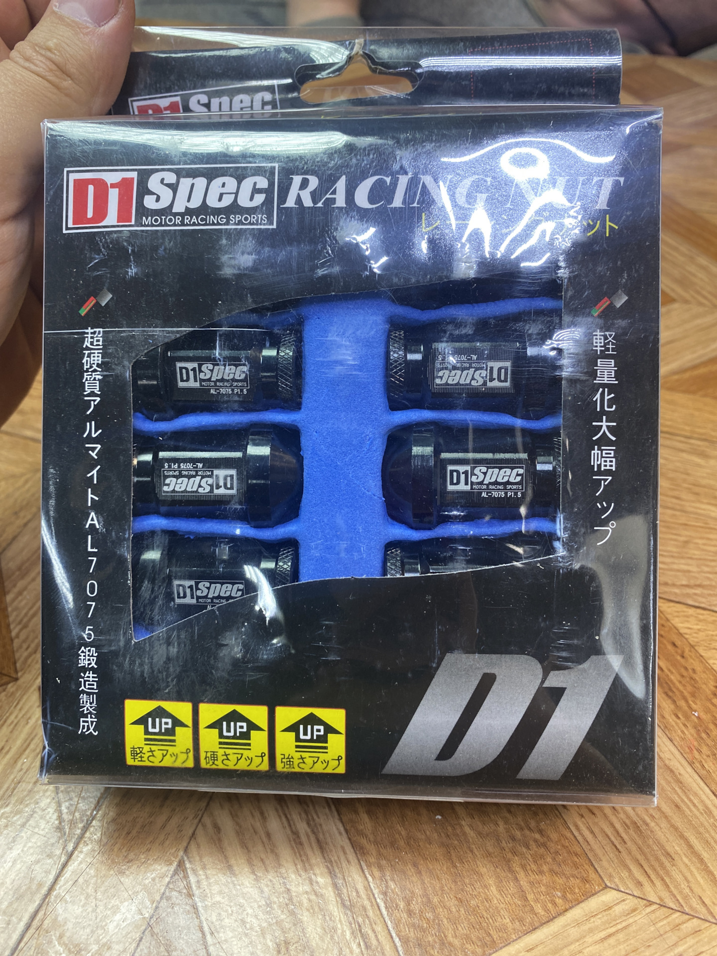

Взял вот гайки алюминиевые д1, продавец напугал немного типа алюминий гайковертом не крути, хотя я только от руки ( ноги ) затягиваю, как в итоге все ок? Резьба не тянется?
Такие пневмой и не затягивают (если есть динамометрический ключ то до 100н*м) балонником обычным.
Все нормально, гайки живые!
