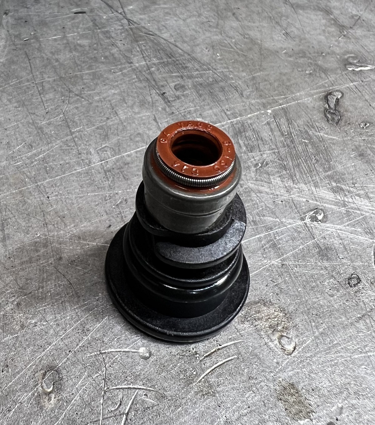

Устранил две самые неприятные проблемы skoda kodiaq: маслосъёмные колпачки на выпуске в моторах czpa и датчики давления мехатроника коробки dq500.
По колпачкам: заменены на выпуске все 8 шт., установлены от GEN2. Слетевшими к пробегу 150 тыс. оказались: 1,2,4 цилиндры по одному, в 3-м оба.
Ранее сам предполагал, что проблема с колпачками может быть в используемом масле, но у меня все замены — рекомендуемое вагом для этого мотора 0w20 508-го допуска, поэтому по факту это брак.
Конечно, на пробеге 150тыс (а у многих гораздо раньше) не ожидаешь таких "сюрпризов", но все-же приходится устранять данный "косяк" вага за свой счет. И кстати, kodiaq c 1.4 CZDA тоже не безгрешен, там могут самопроизвольно выкрутиться болты на выпускном фазорегуляторе, уже много владельцев с этим столкнулись.

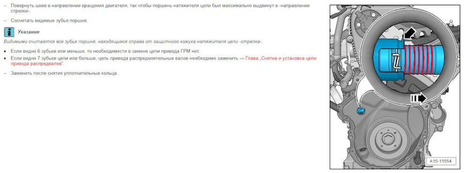

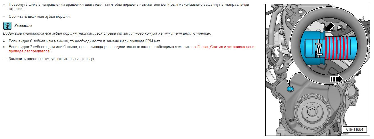

Также проверили растяжение цепи при замене колпачков: 3.5 зуба. для 150к неплохо, можно смело ездить дальше.
