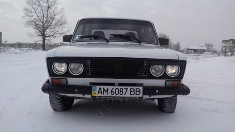

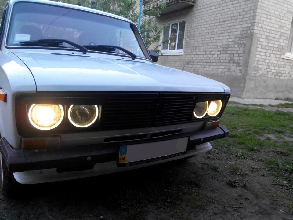

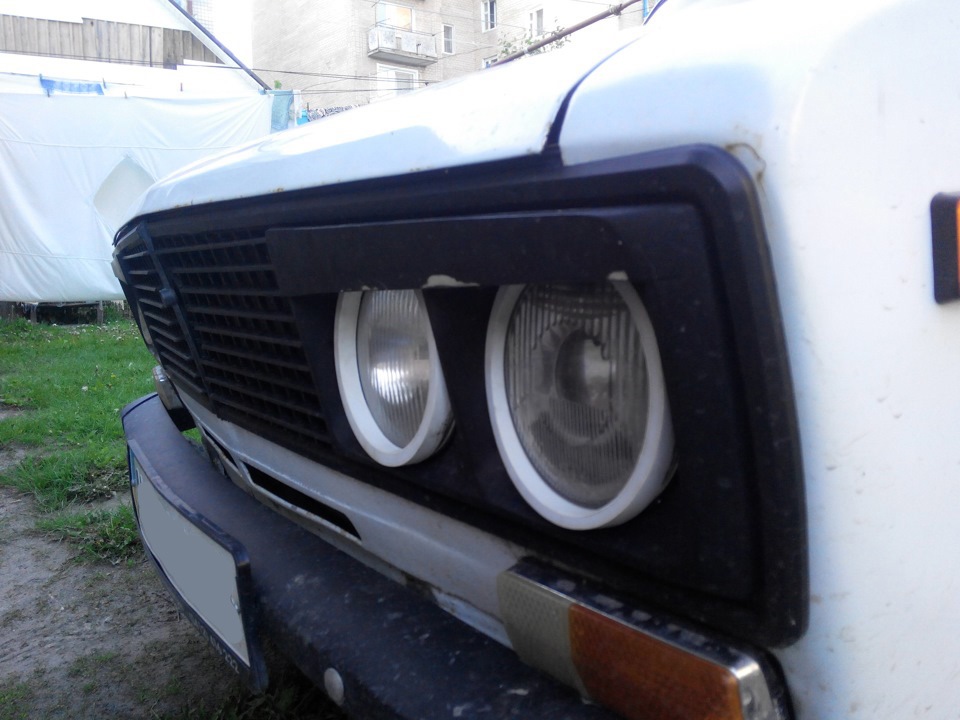

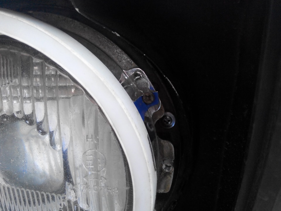

Вчера поставил свои самодельные АГ на машину. Подключал так же само на габариты. Крепил их с помощью металлических пластинок(металопрофиль) Г-образные крепления с помощью силикона приклеил к АГ и болтом прикрутил к основе фары.
Момент который мне не понравился — сильно высокое получилось "изделие", выпирает за основу фары. Самым правильным и лучшим вариантом было бы изготовление с нуля платы под АГ, в таком варианте высота должна быть не более 5мм, а у меня 10мм
