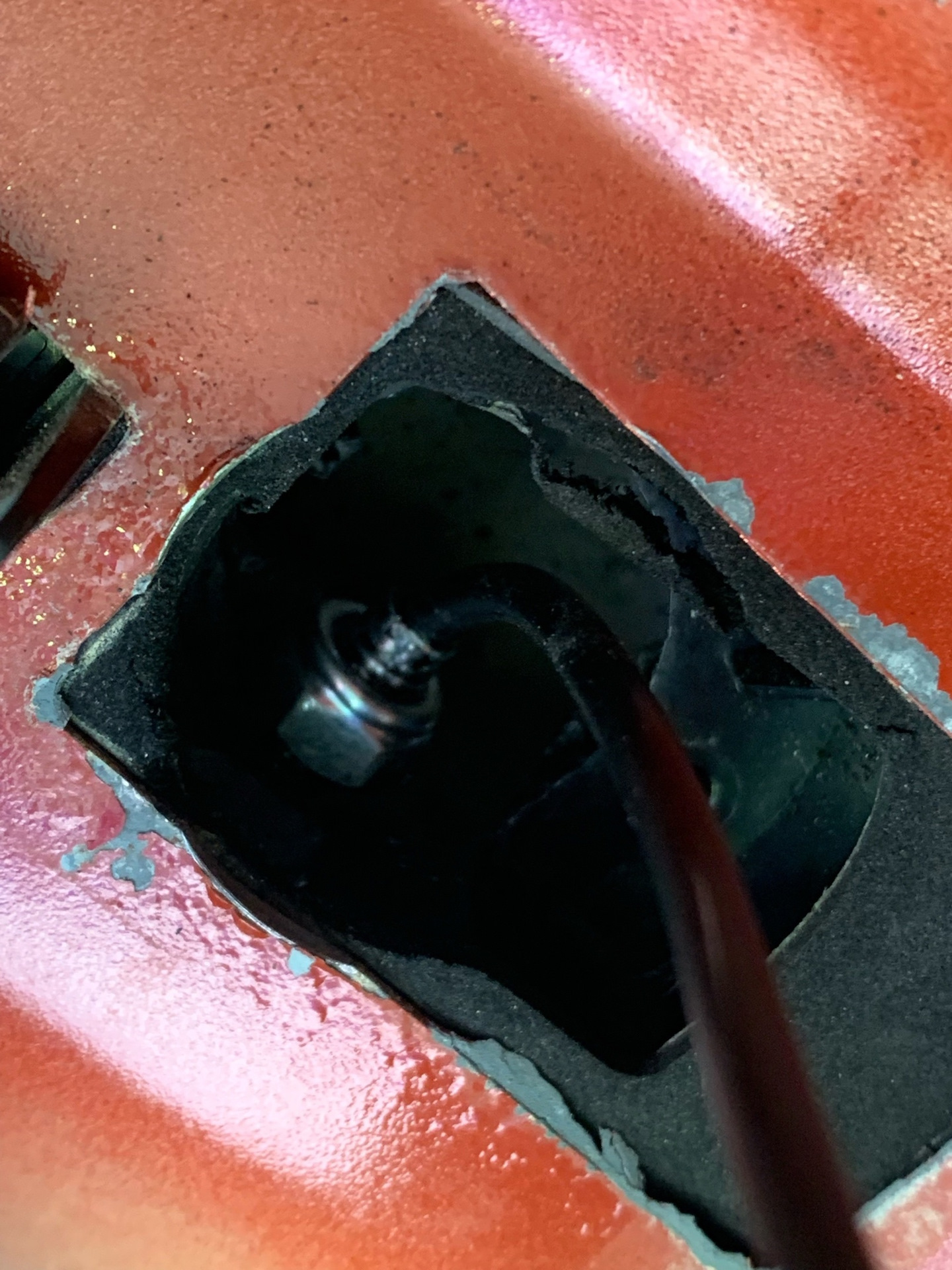

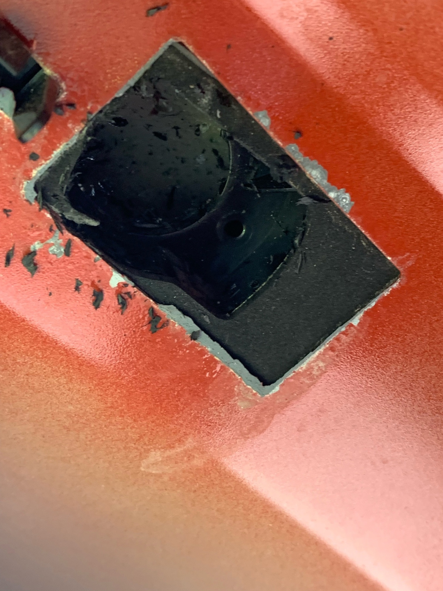

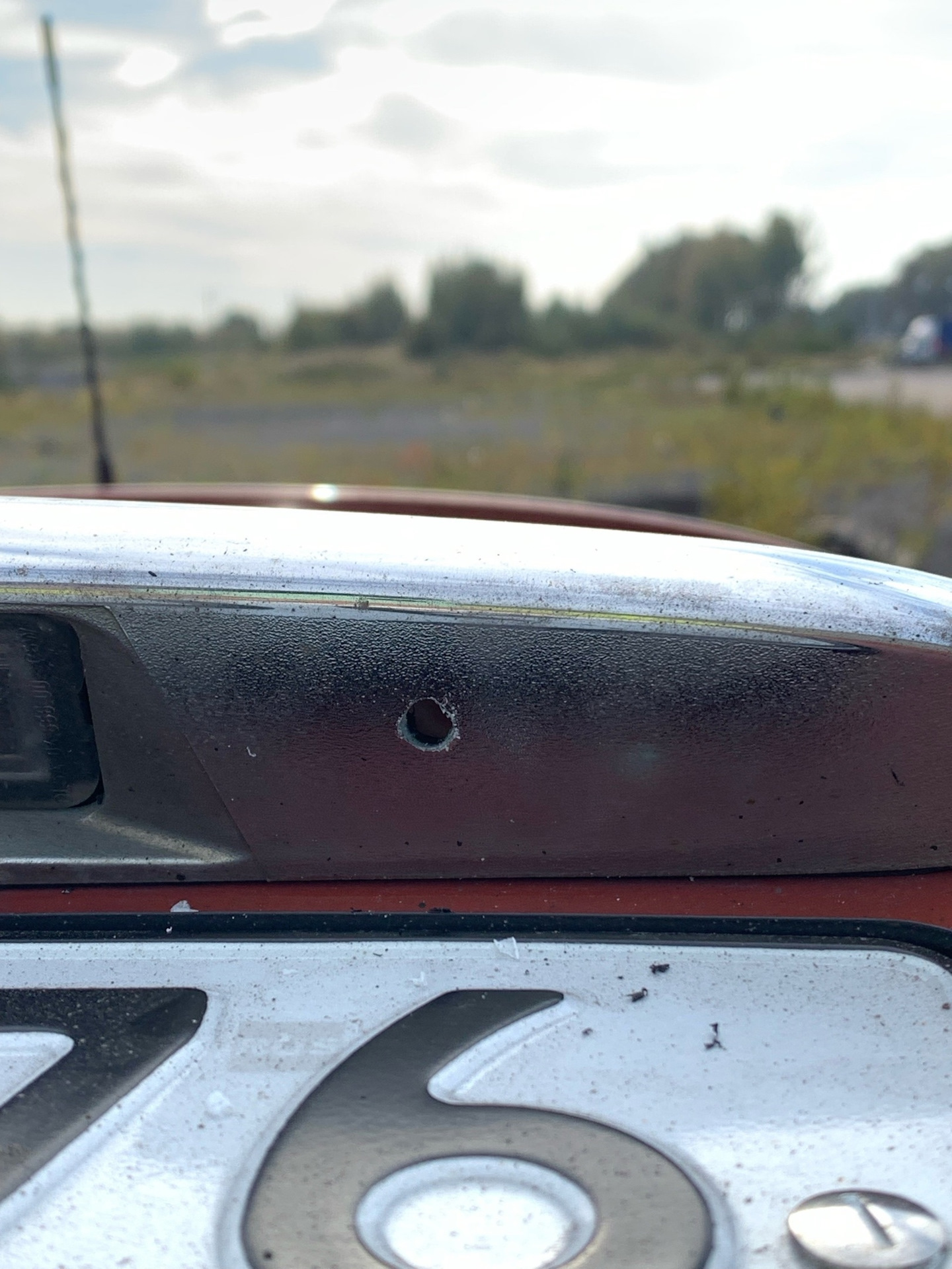

Просверлил отверстие в накладке багажника, по месту, где заводом "предусмотрена" установка камеры заднего вида.
То самое, технологическое отверстие, дабы не сверлить металл багажника и был доступ к фиксации самой камеры.

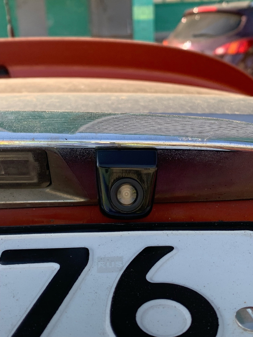

Дальше затянул ее гайкой М8.
Использовал новую, с тефлоновой втулкой, а ту китайскую можно попросту выкинуть — не фиксирует и лопнула.
Так получилась камера:
Да, не по-середине, но, по фен-шую.

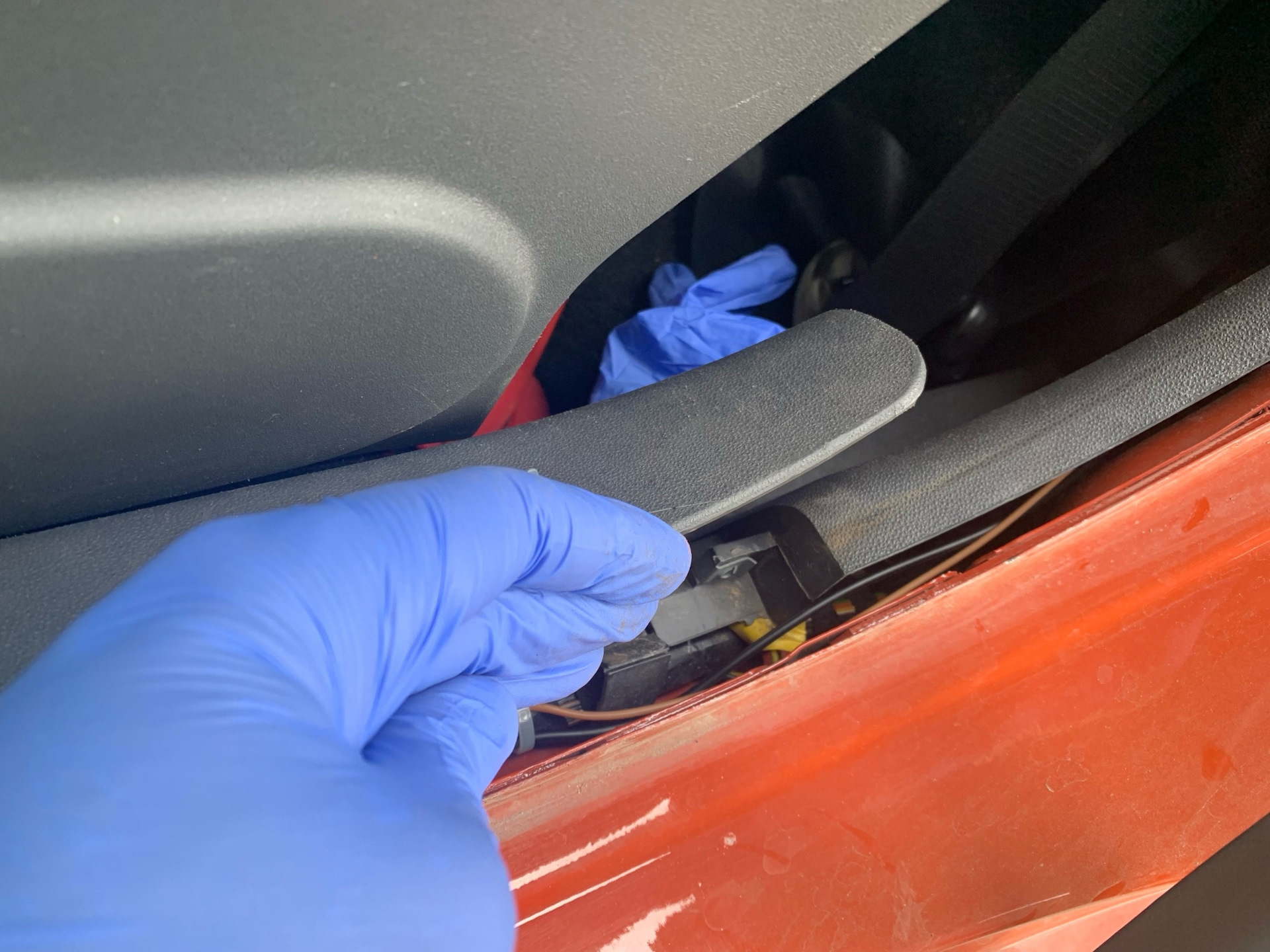

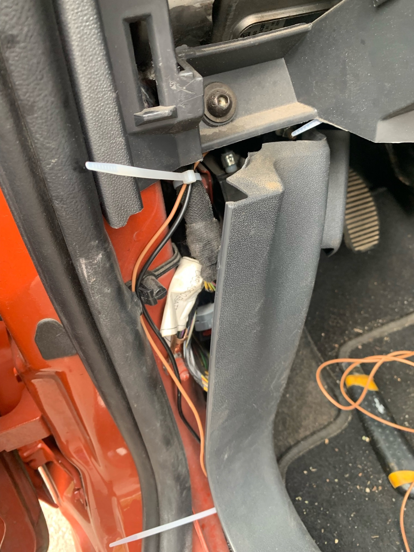

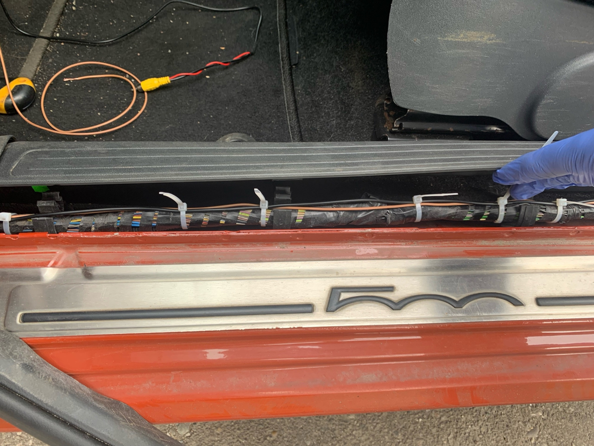

Дальше прокинул проводку вдоль порога, крыла, под рулём. Получилось это так:
Всё очень надежно.

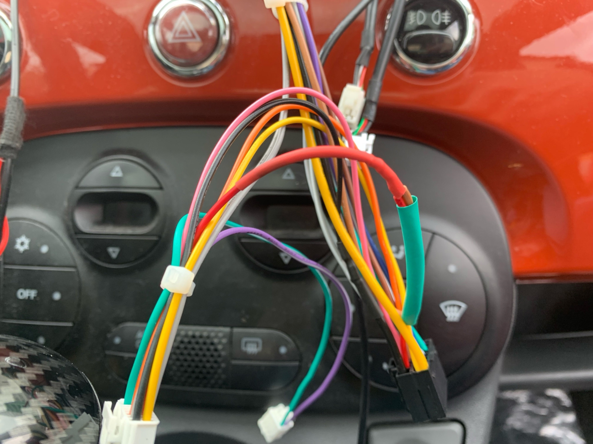

Ну и в завершении: коннект камеры.
Сигнальный плюсовой провод нужно срастить с плюсовым проводом магнитолы (действовать нужно согласно инструкции, а не смотреть у меня) — распиновка есть в комплекте с магнитолой.
Красный провод и коричневый провод.

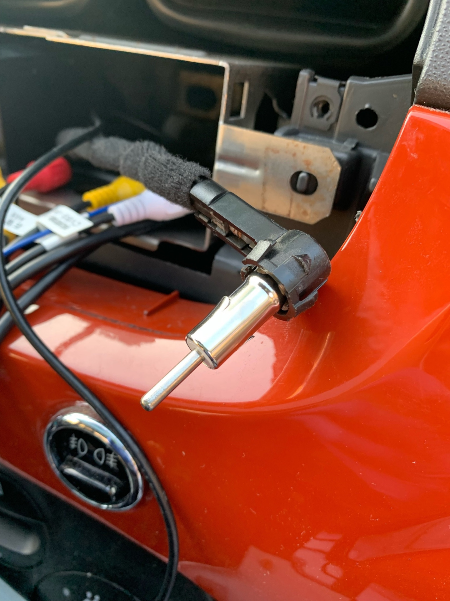

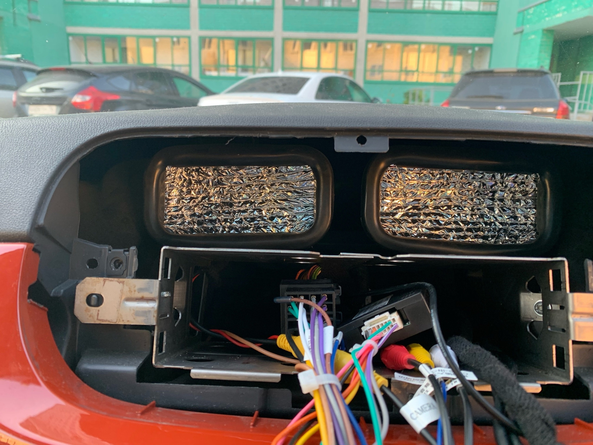

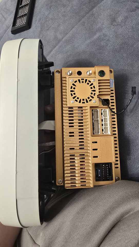

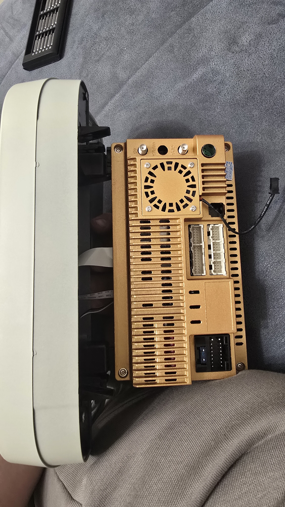

Подключение магнитолы. Тут всё предельно просто — не ошибетесь. Подключаем переходник для FIAT 500, CANBUS, коннектим всё к магнитоле и до кучи приобретаем заранее штекер удлинитель для выхода на антенну, тк на фиате он короткий:

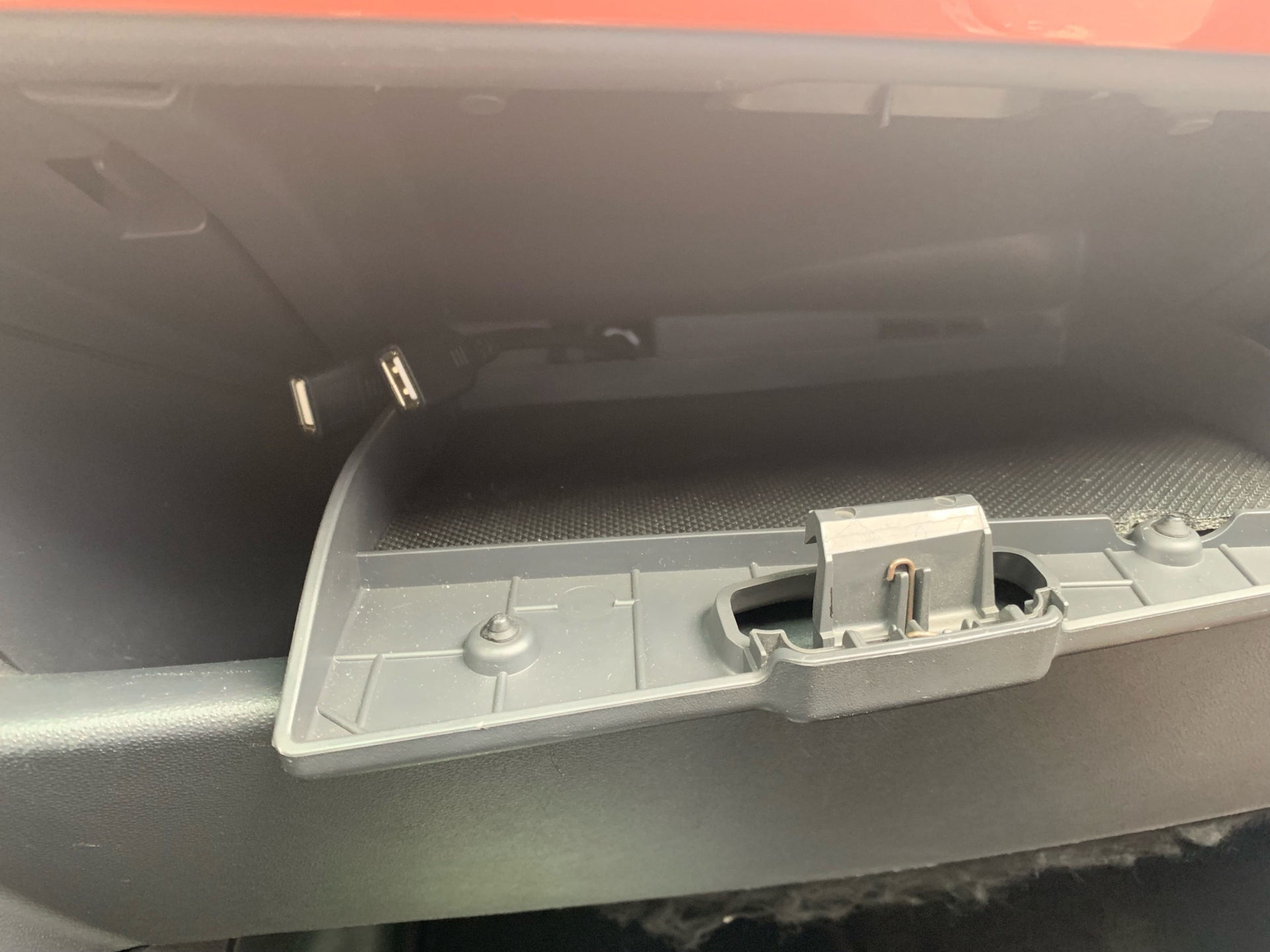

USB порты вывел в тайник над бардачком, дабы они не мешались:

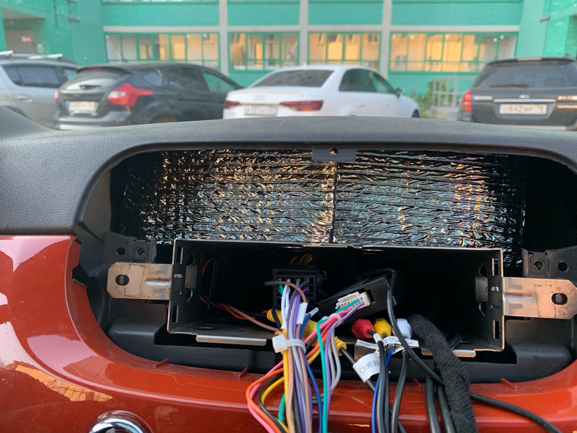

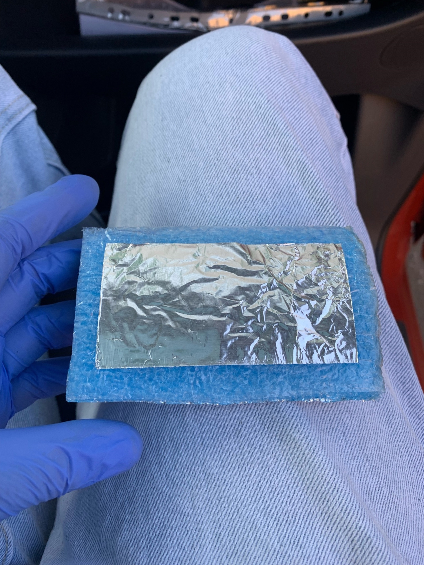

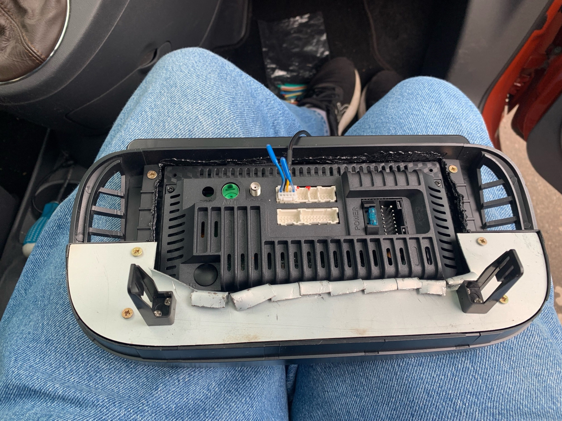

Для начала, чуть не забыл, нужно закрыть воздуховоды печки. Есть конечно решение у зарубежных коллег, но оно недоступно в РФ, поэтому что имеем, то имеем.
Использовал клейкий сплэн за 160р, предварительно очистив все и обезжирив. Выстроил так скажем двойную стенку, чтоб наверняка.

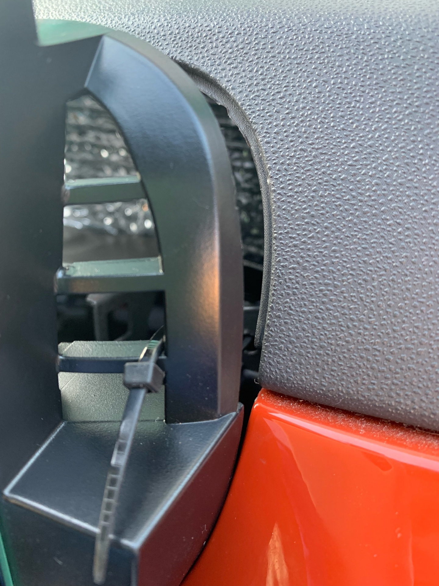

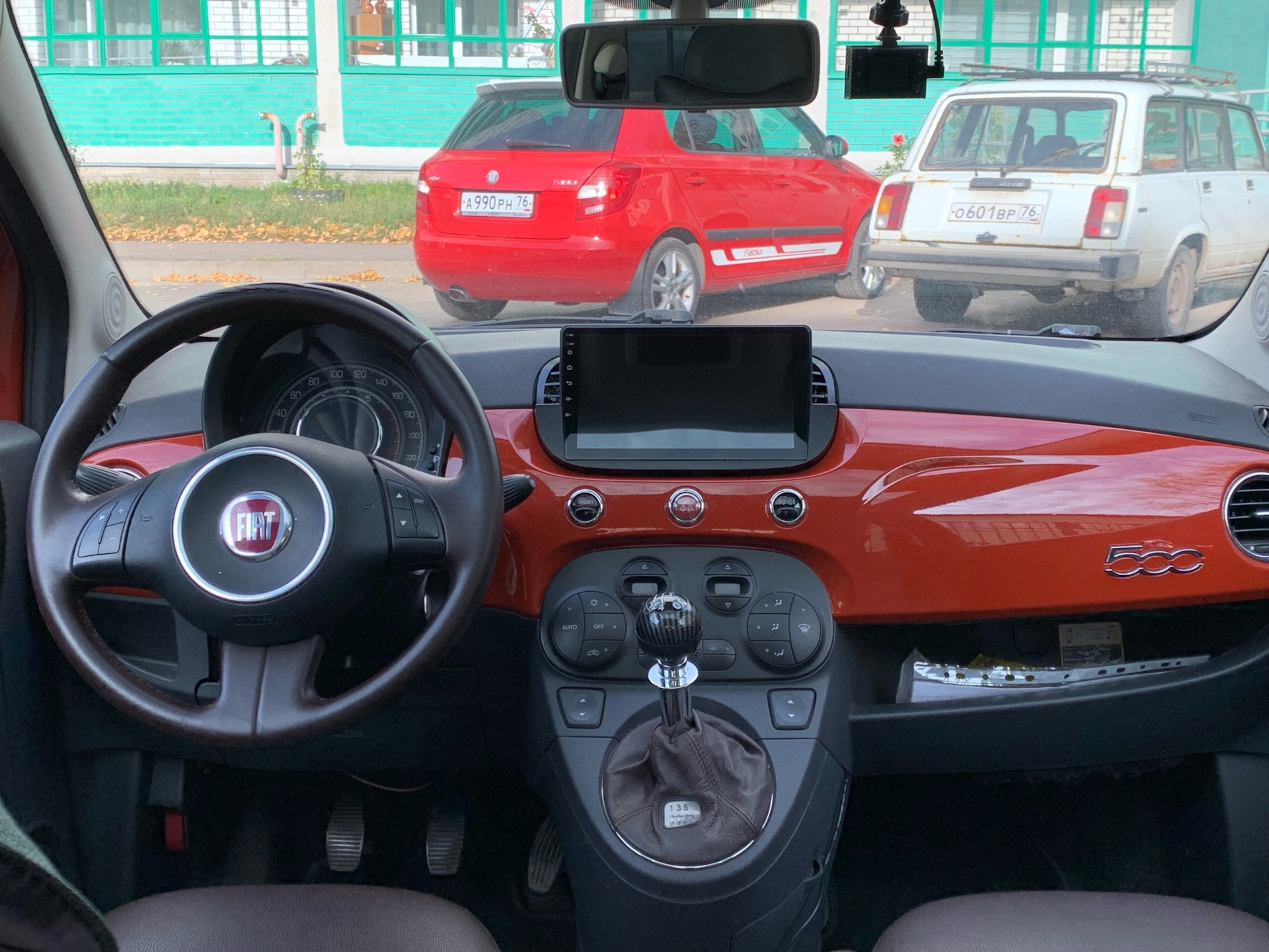

Еще раз проверил, что всё работает корректно и начал финальный крепеж магнитолы. Тк сама рамка весьма неудачная, а хорошую уже нашел, и заказал (обновлю запись), выходом нашел такое "колхозное", но надежное решение:
Закрепил рамку двумя черными валерами. Спустя месяц эксплуатации понял, что решение крутое, рабочее, глаза кстати не мозолит. Магнитола сидит крепко, не издавая посторонних звуков.

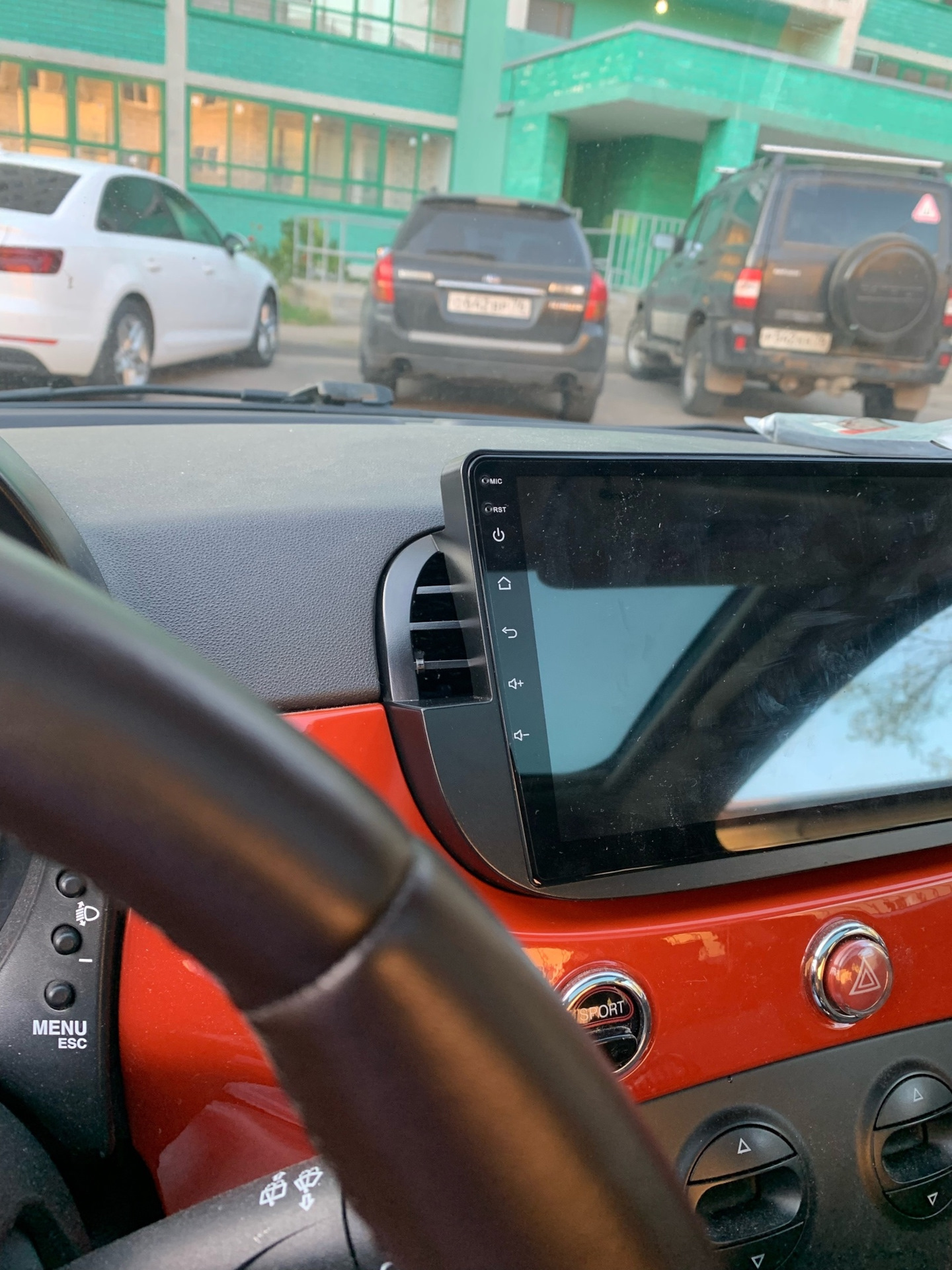

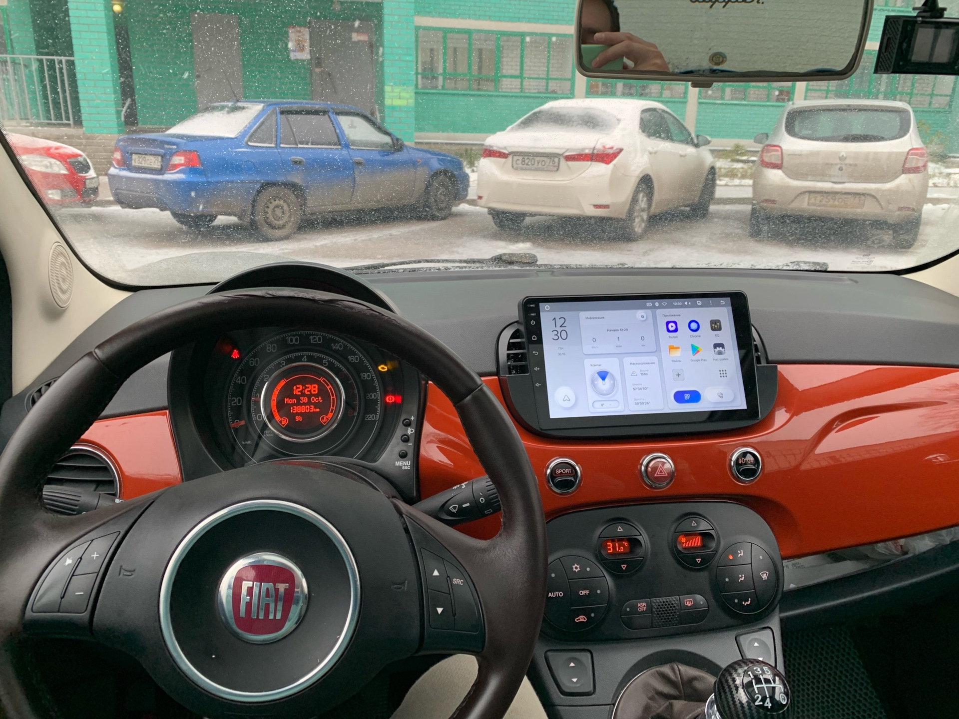

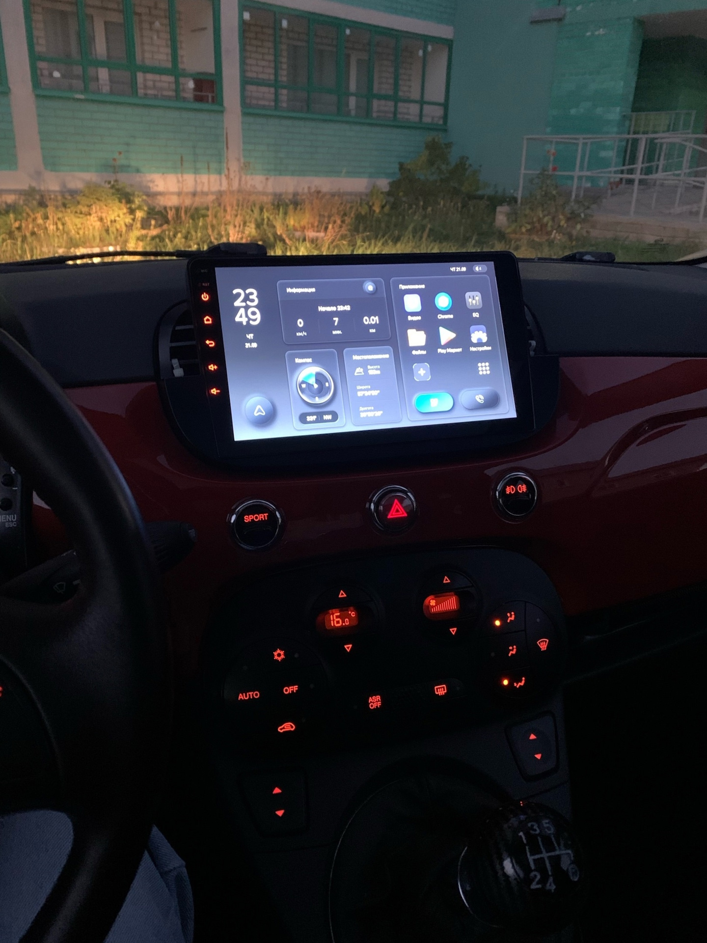

Включение и проверка.
Получилось в общем вот так:
Очень эстетично, как по мне.

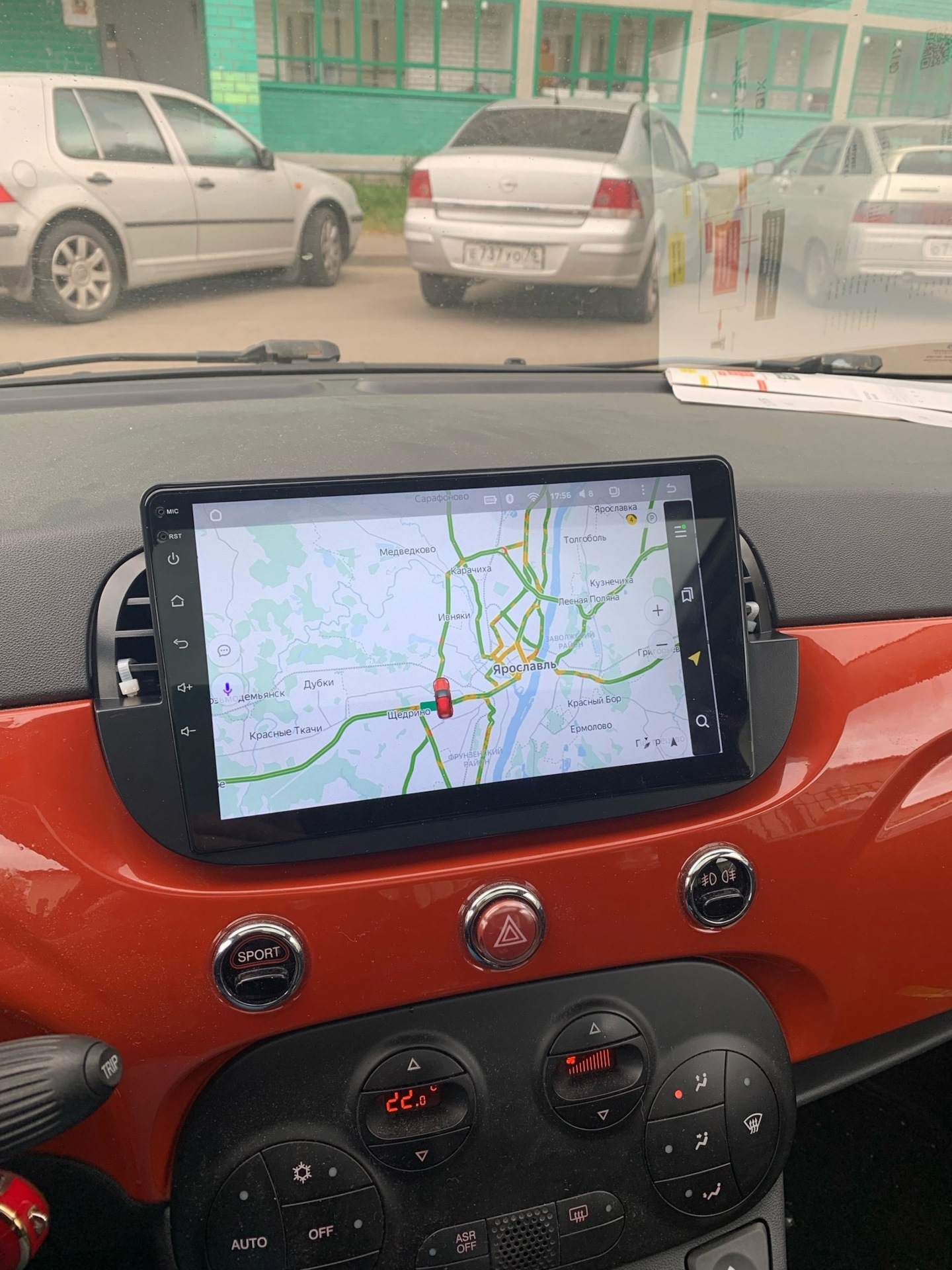

Включение:
Нави с красной машинкой:
Так выглядит в темное время суток:

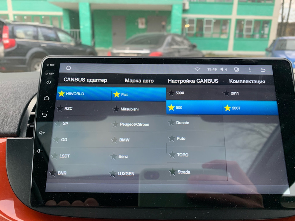

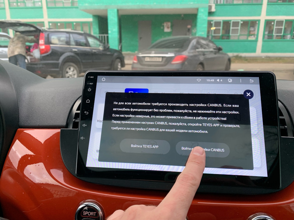

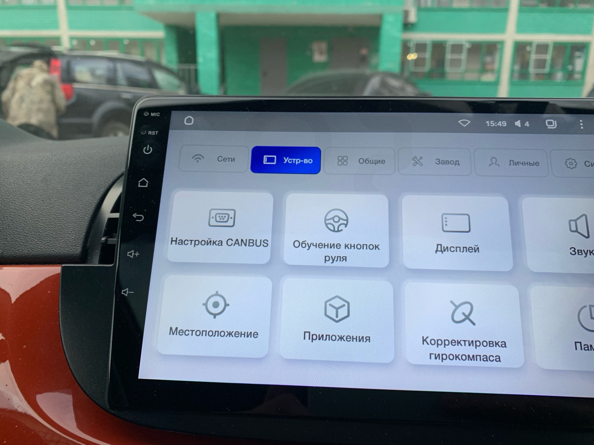

Обязательна также настройка блока CANBUS, который по-сути сдруживает CAN шину авто и магнитолу.
Чтобы это сделать, нужно знать, какой блок канбас у вас установлен. Как правило, на французах, итальяшках шло 2 типа: RZC и HIWORLD. В моем же случай — второй.
Переходим в Настройки >> Устройство >> Настройка CANBUS >> в диалоговом окне выбираем кнопку Войти в настройку CANBUS >> выбираем соответствующий CANBUS адаптер — HIWORLD >> выбираем Марку авто — Fiat >> Настройка CANBUS — 500 >> Комплектация — 2007.
Выходим из меню настройки CANBUS, кнопкой назад, сохраняем настройки, перезапускаем магнитолу в главном меню (свайпнуть* — смахнуть, сверху вниз меню, выбрать иконку перезагрузки). Готово, вы восхитительны. Часы и пробег не мигают. Есть видео — кому надо, скину)

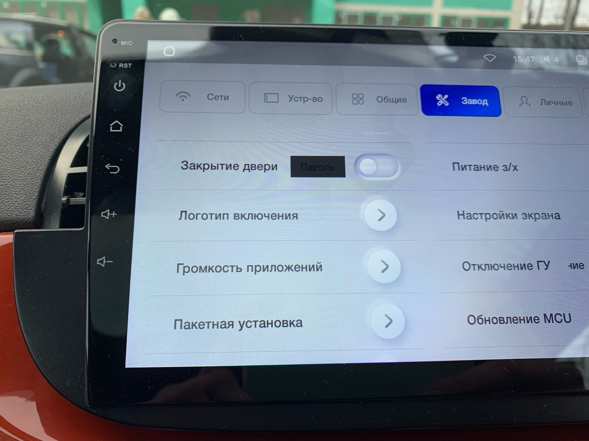

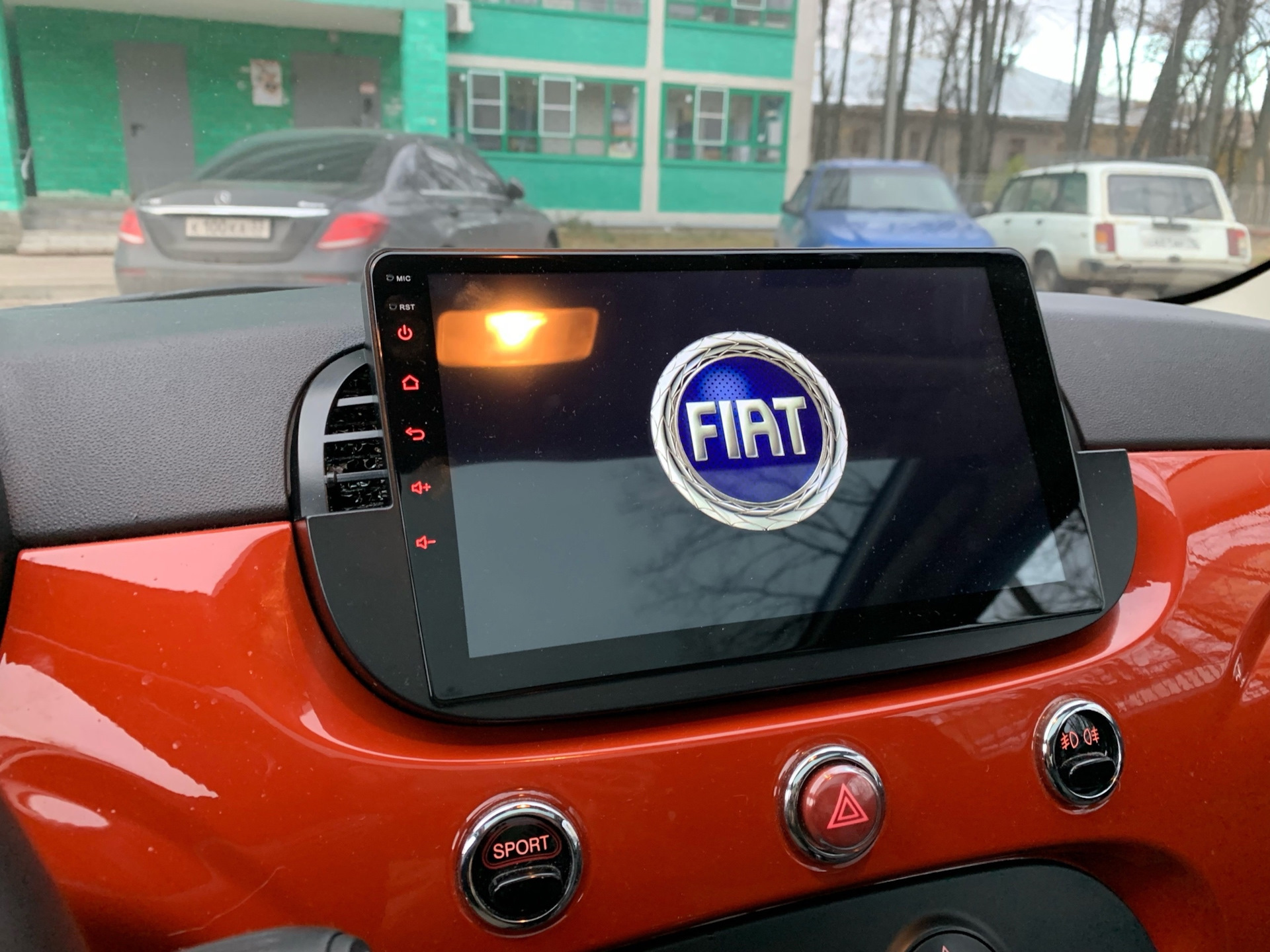

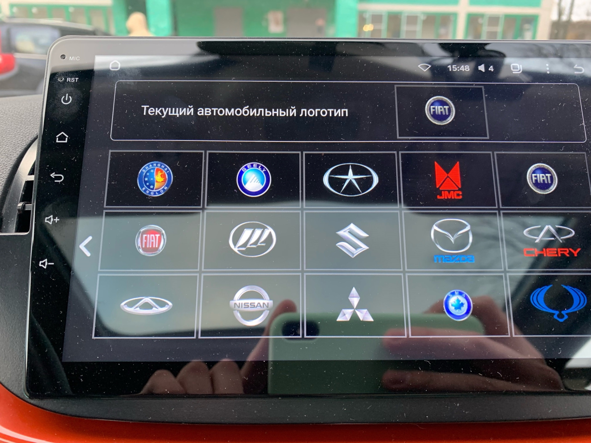

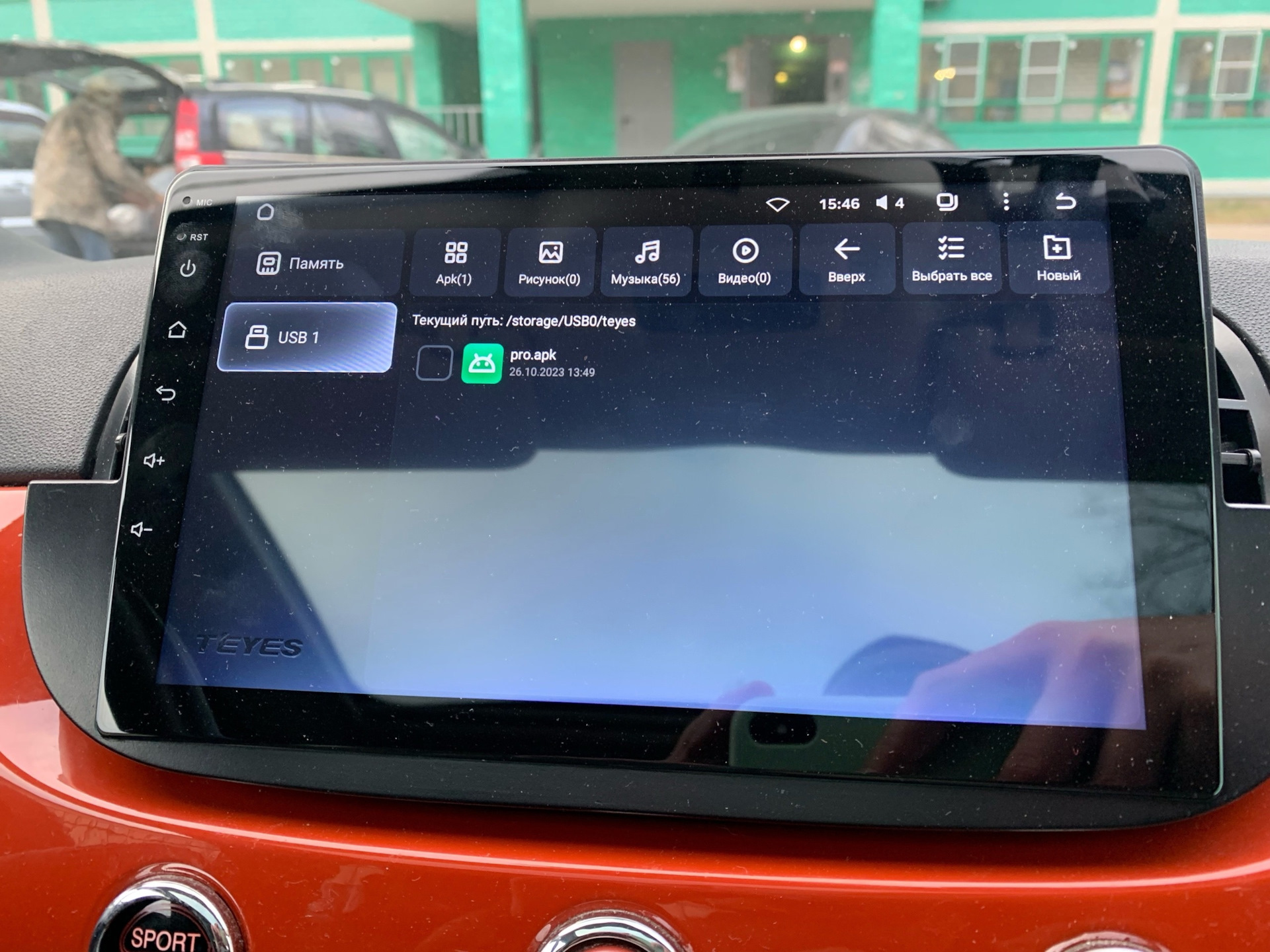

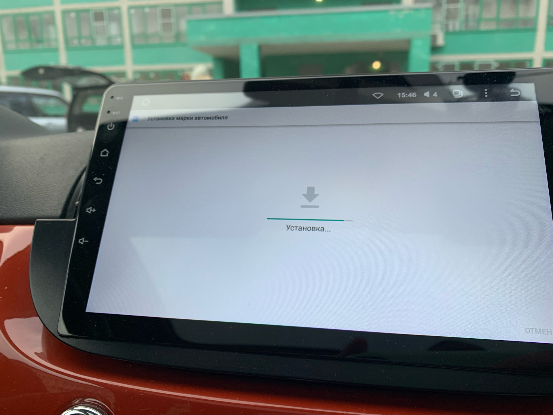

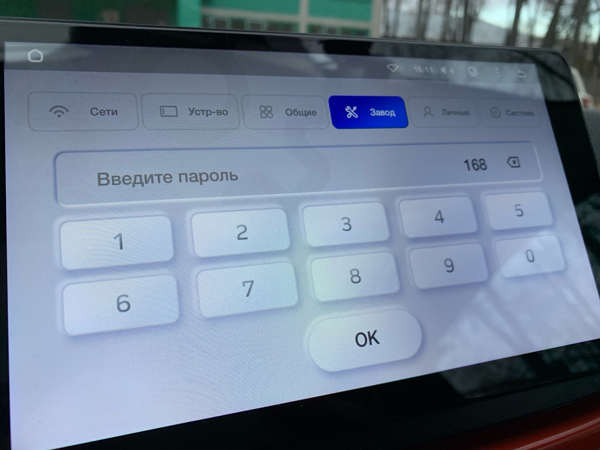

Дальше после покупки дико раздражал факт отсутствия логотипа при включении магнитолы. С последними прошивками, как я потом выяснил, такая функция стала недоступна, и при включении мы вынуждены смотреть китайскую заставку ТЕИЕС. Такое меня не устраивало. Решение есть. Для начала, нужно скачать файл pro.apk и приступить к установке.
1. Заносим файл pro.apk на флеш-носитель и подключаем к магнитоле через порты USB
2. Открываем ФАЙЛЫ, выбираем подраздел, где находится наша флешка
3. Открываем установочный файл и устанавливаем его
4. Заходим в настройки >> завод >> вводим код 168 (стандартный на всех TEYES пин код)
5. Открываем раздел логотип включения — теперь он у нас разблокирован и можно выбрать подходящую иконку
6. Ставим, в моем случае FIAT
7. Выходим, сохраняем
8. Перезапускаем магнитолу
9. Вы восхитительны
ПОШАГОВОЕ ФОТО:

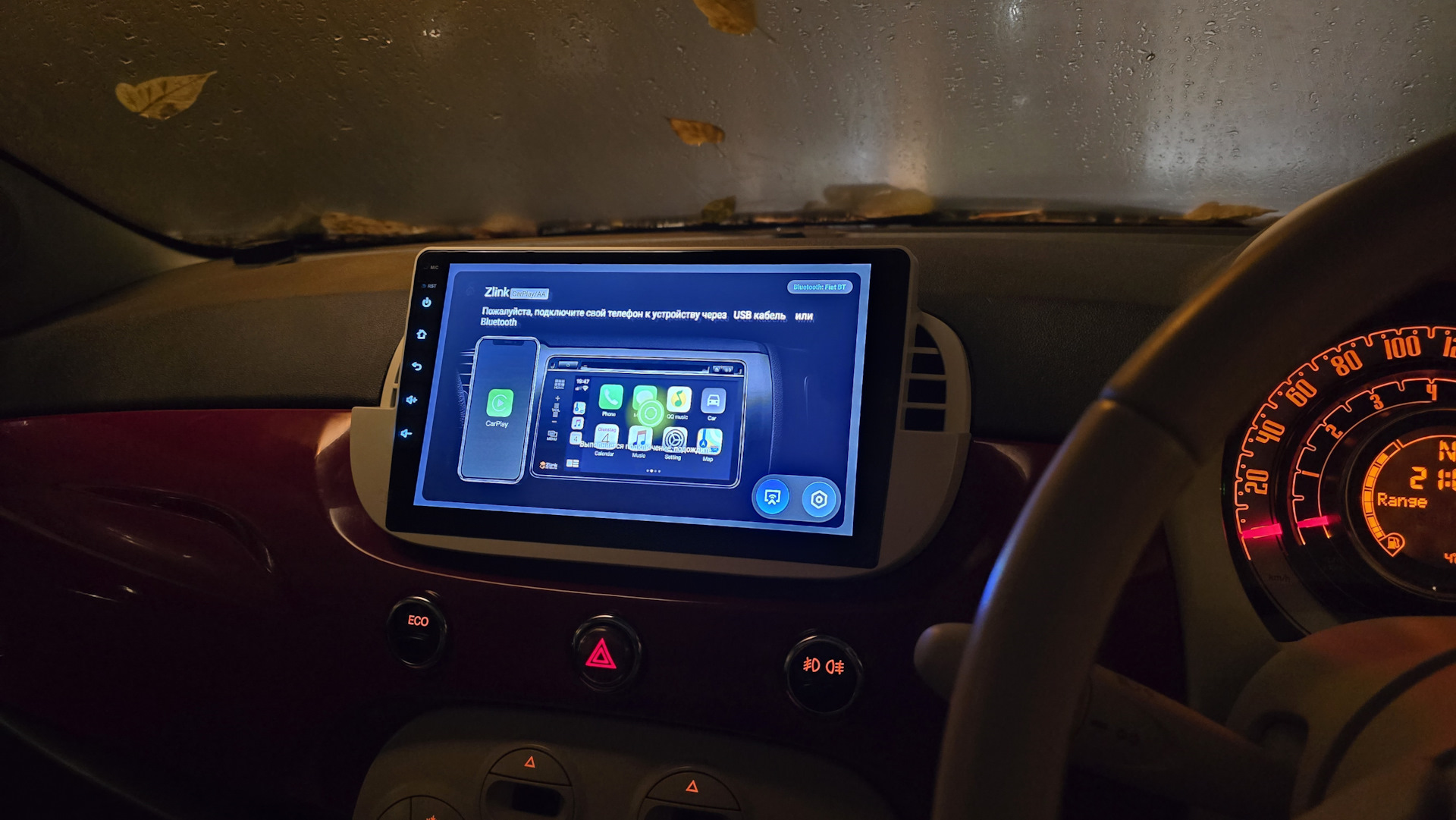

Я тоже похвалюсь) смог

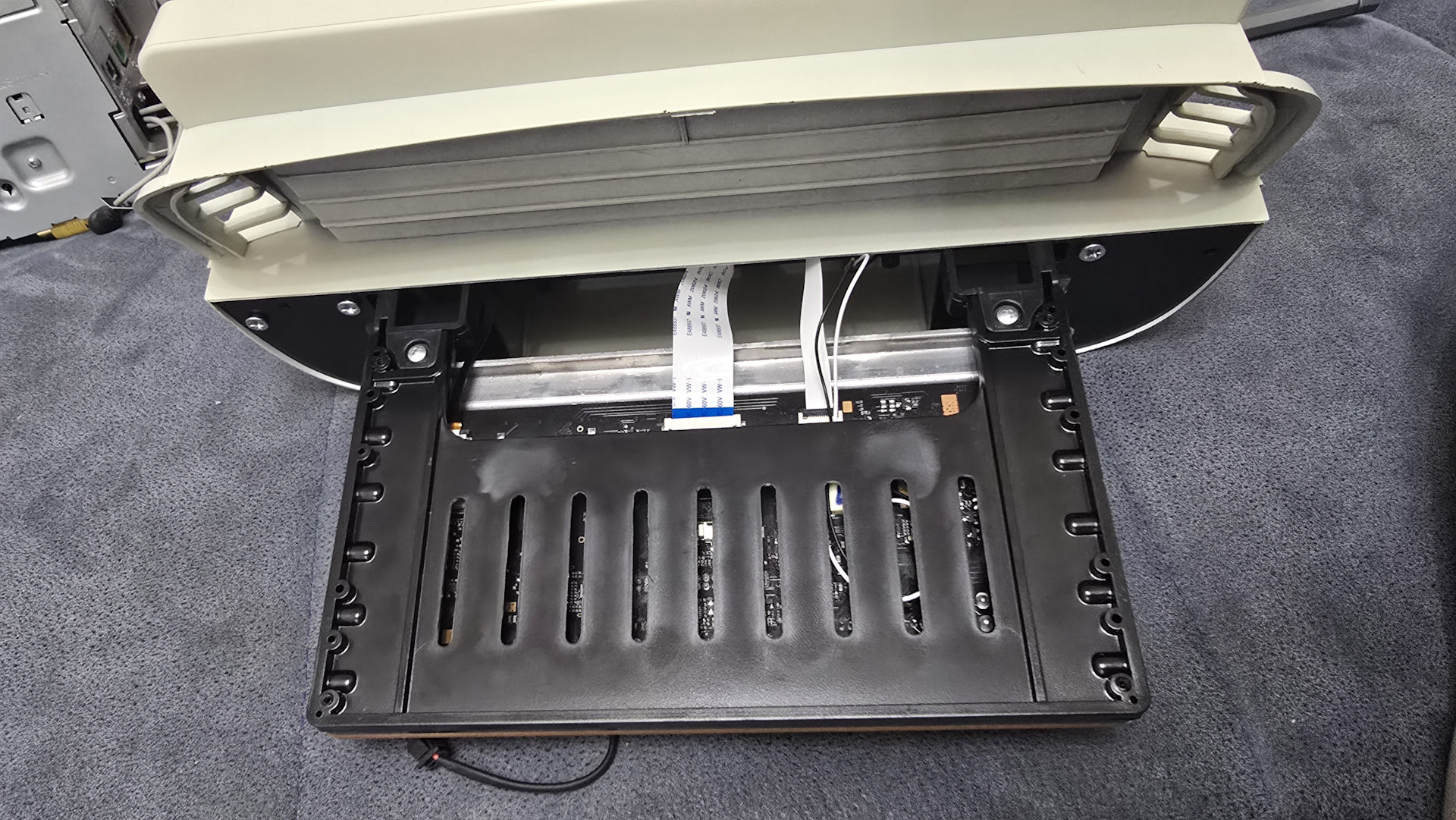

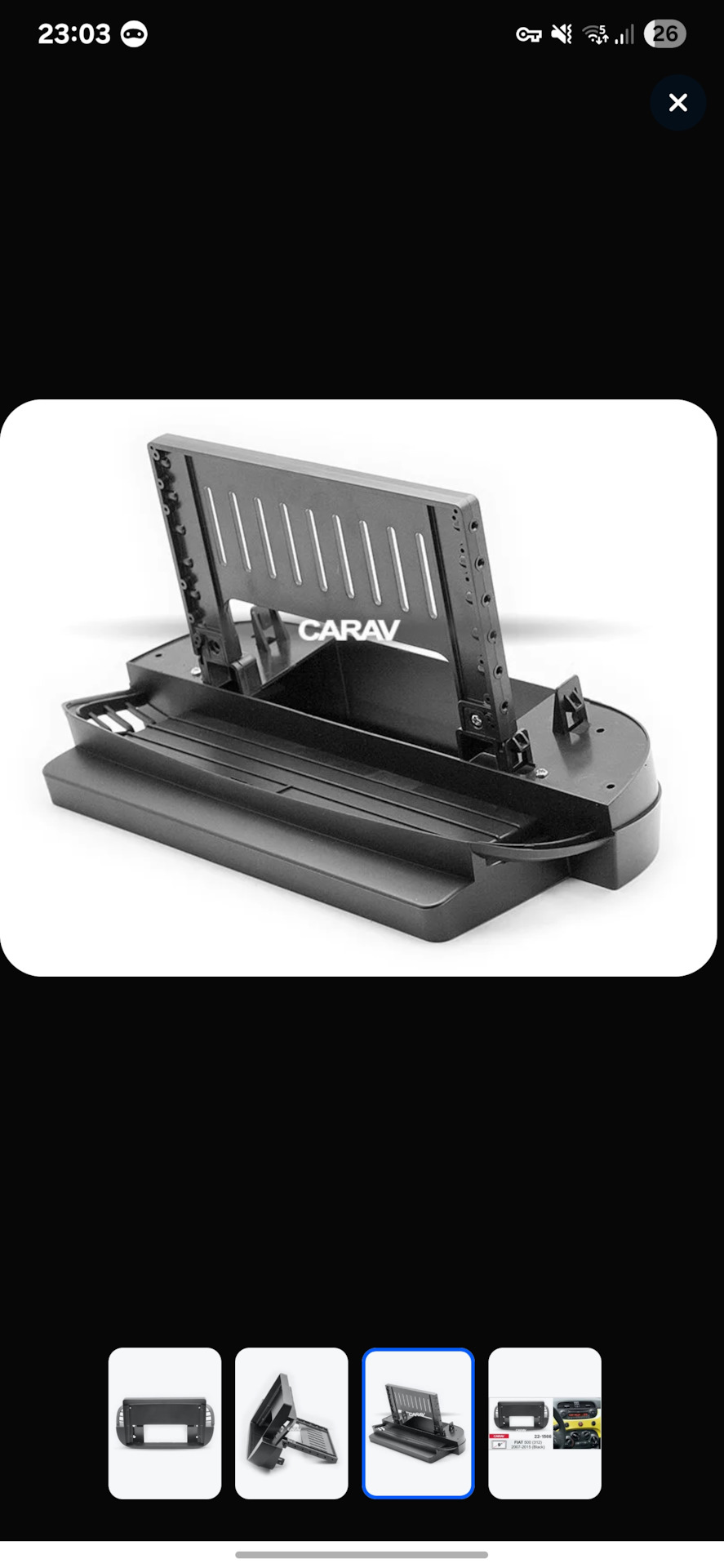

А новой рамки не дождались, так продали? Мне б понимать, почему крепление неудачное и почему понадобилась стяжка
Фиксация планшета на 2 самореза (клопа) к пластику (никакущее вообщем)
KLYO
KLYO
Прикинь, тебе можно было все не вырезать… Оказывается наши магнитолы располовиниваются и крепятся как на фото выше
Уже когда установил, узнал…
KLYO
