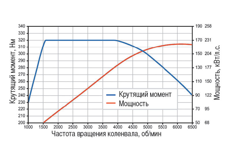

На типичном для бензинового турбированного двигателя графике максимальная мощность достигается при 6000 об, полка крутящего момента на 1500-4000 об. Т.е. начиная с 1500 об. и до 4000 об. двигатель выдаёт высокий крутящий момент, максимальный который он способен выдать.

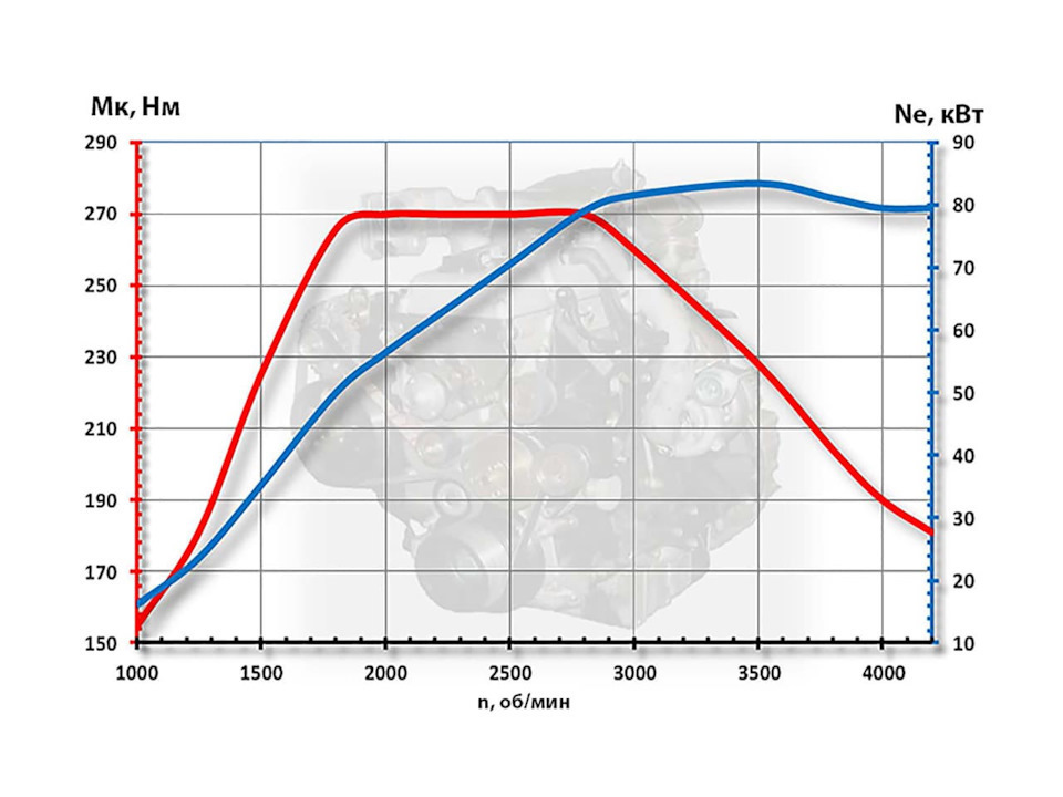

Для дизельного турбированного двигателя на типичном графике максимальная мощность достигается на 4000 об., полка крутящего момента при 1750-2500 об.

Для бензинового турбированного проще-он выдаст нормальную динамику уже с низов и повысить передачу можно при достижении 4000 об.
Турбированный дизельный выше 3000 об. можно не крутить.

Каждый мотор обладает своими уникальными характеристиками. При внесении изменений в прошивку эти характеристики меняются и выдаются они на графике в удобоваримом виде. Для того чтобы более точно расшифровать график мощности и крутящего момента необходимо его масштабировать по вертикальной оси в соотношении Nmax/Pmax. В точке пересечения (на масштабированном графике) кривых момента и мощности (момент падает, мощность растёт) по горизонтальной оси определяем (ориентировочно) обороты мотора превышать которые не имеет смысла особого, разгонные характеристики машины не улучшаются. Примерно так.
